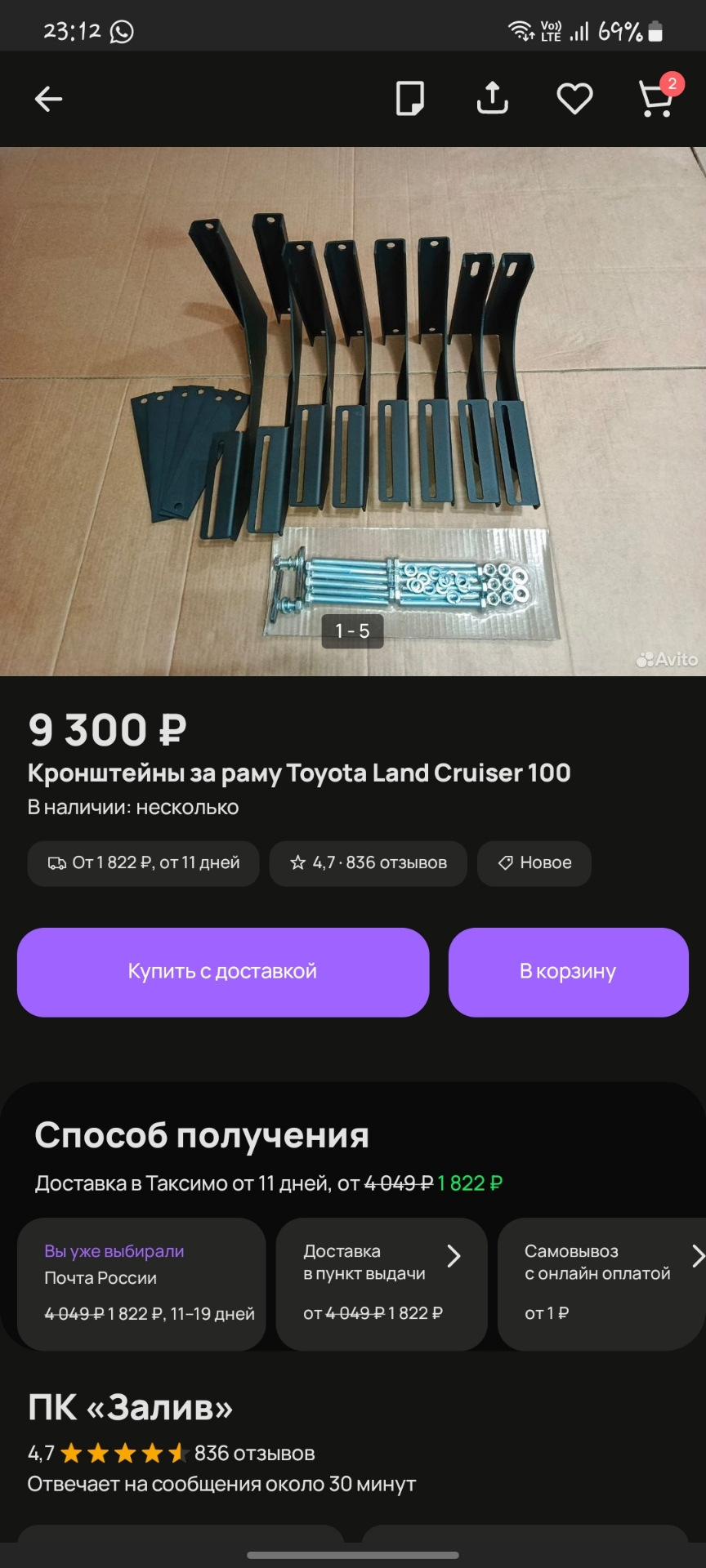

Всем привет) Не так давно обменял диски на ориг подножки от cygnus с неон подсветкой. Но есть момент, а конкретнее, обломки в закладных. Ведь раньше сотка была говномес, силовые пороги, кенгурятник, шноркель и тд. Высверливать щас нету желания, да и врятли получится, ведь за 26 лет всё это "слегка" заржавело. Недавно увидел на авито готовые крепления штатных подножек к раме, заинтересовало.
Могу ли я себе так сделать? Ведь к раме и надежней и снять можно если захочется, нежели от кузовных порогов. Вот и вопрос, ставил ли себе уже ктонибудь эти крепления? Как они по качеству? Подножки не бьют кузов когда происходит амортизация между кузовом и рамой?
Заранее спасибо)🤗

Я ставил подножки к раме сделанные под оригинал из авиационного алюминия. С пяти метров не отличить. Очень хорошо себя зарекомендовали.

Сложно делать аборт по телефону без фото, но если правильно помню, то у цигнуса и прочих лексусов подножка обернута в платстик, который должен прилегать к кузову, а передняя часть заменяет брызговик.
Если мы об одном и том же, то на что расчет? На щель? На протирание краски уплотнением, когда кузов на раме играть будет? Сам порог будет на раме, а "брызговиковая" часть на кузове? А так обычную соточную подножку почему бы и не прикрепить на раму.
Впрочем я на своем подножки снимал этим летом и обломал только одни болт. А уже обломанное или приваривать шайбу, потом гайку, или, если не получится, то проварить и нарезать заново.

Я к раме тоже хотел прикрутить что-то подобное.
Самодельное правда, но не суть.
В общем и так и эдак смотрел, свободного места не нашел на раме, чтоб это прикрутить.
Либо трубки мешают, либо остатки механизмов от гидроподвески.
А у меня нету этой проблемы, гидроподвески😂
А у меня есть гидроподвеска… и нихрена она не проблема (хотя, как говорится, на вкус все фломастеры разные). Но тоже иногда ищу место, где бы кронштейны порогов на раму разместить. Пока только пару потенциальных мест нашел, возможно, возьмусь за моделирование.
