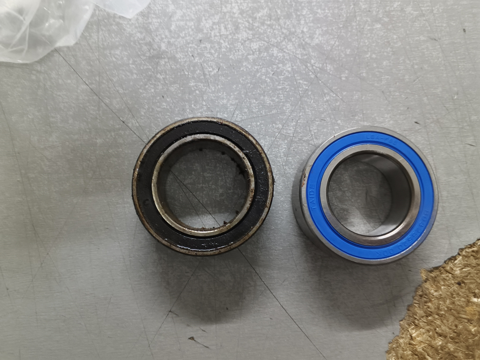

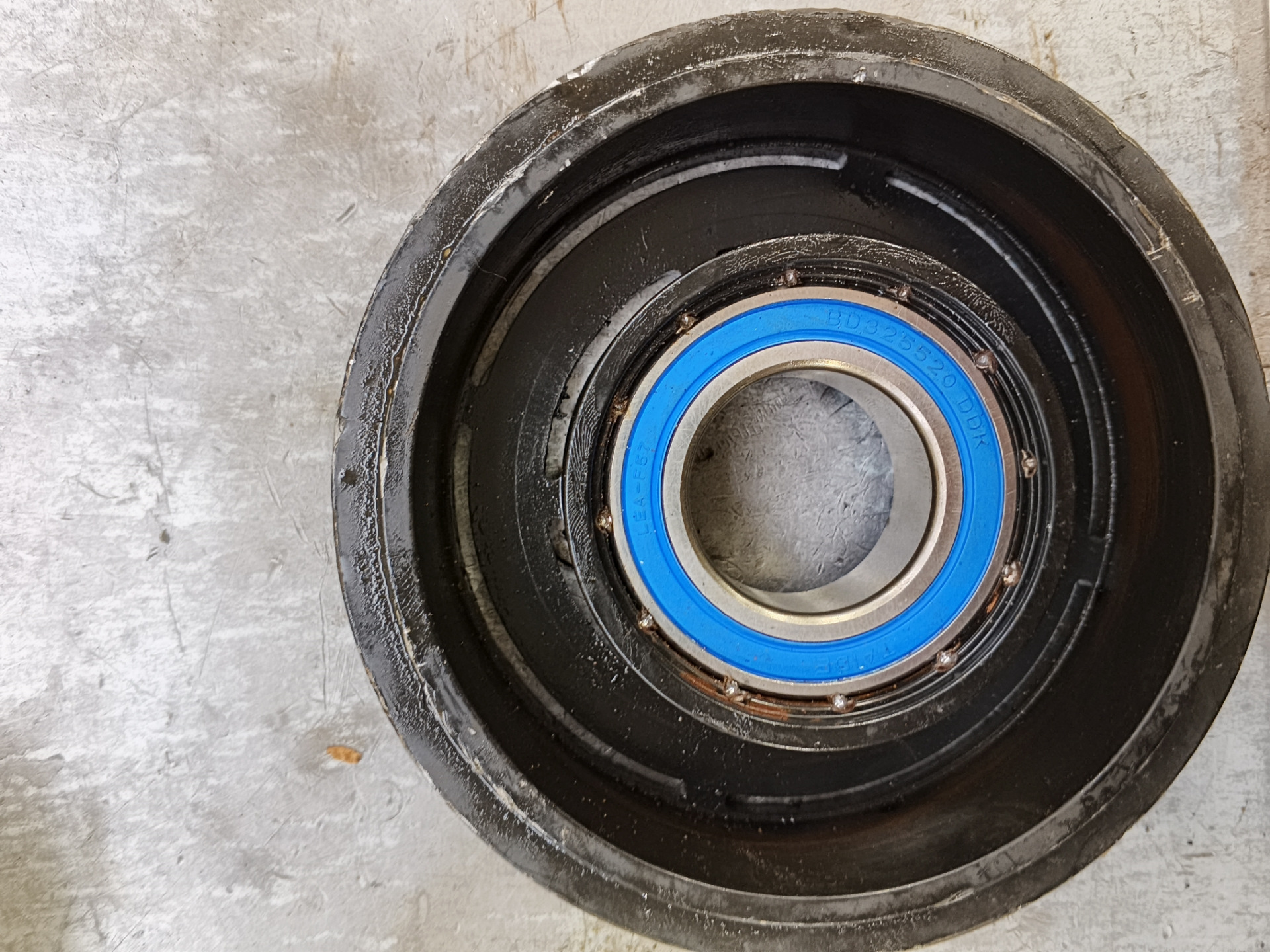

Короче и по существу, думал по началу подшипник помпы издает звук трелейбуса и не пожалел, что заглянул. В предыдущем посте написал почему. Но увы и ах это не только она вышла из строя. Оказывается подшипник муфты компрессора кондиционера может быть электро двигателем 🤔. Сняв ремень генератора и покрутив все ролики определил, что подшипник муфты под замену, так как его клин может меня оставить без ремня и электричества 👍.

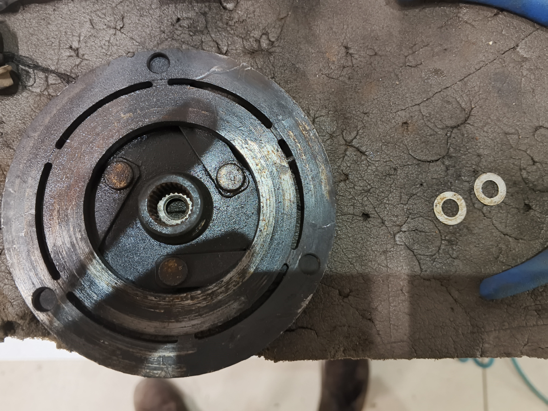

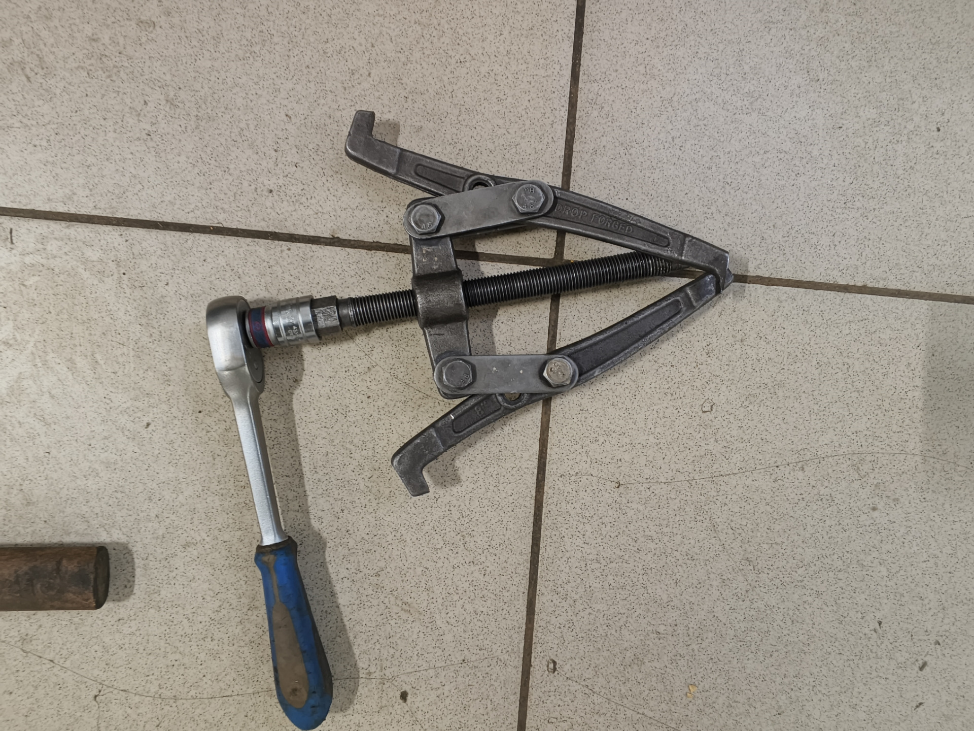

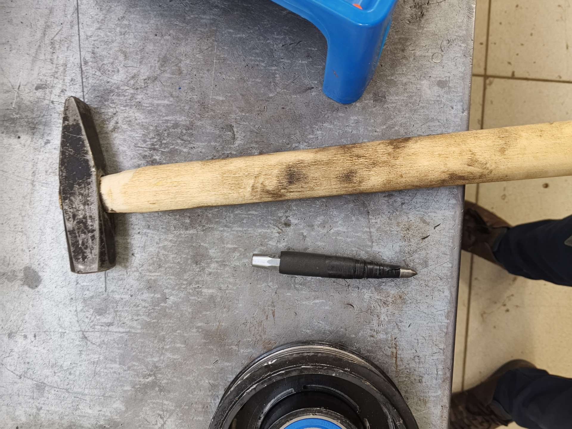

В инете есть много видео по снятию муфты не потеряйте пожалуйста прокладки между магнитной системой и шкивом. Промучился я кстати часа 4 в общем. Прежде чем снимать я нашел в бывшем Рено подшипник и удостоверился что он точно есть. Снял всю приблуду выпресовал подшипник сходил в Рено взял новый и запрессовал, внешне ничем не отличается, но есть один нюанс 😁.
Как видите 😁 под фото подбирать зч я не умею. 😅 пришлось заново выпресовывать чистить и сдавать обратно. А потом звонки по всем магазинам и дилерам где возможно есть он. А его нема если честно в нашем городе. Созвонился с друзьями и узнал что есть такой магазин склад Подшипник. Я был несказанно рад, что там нашёл. Взял универсальный за 500р и запрессовал . Кстати спецы моего сервиса не верили и говорили меняй в сборе с компрессором . А я катаюсь уже 2 недели и все ок. На универсальном проехал уже более 2000 км.
Да я жду когда он выйдет из строя и поставлю новый, так как при кернении я повредил чёрную штучку которая защищает от пыли, грязи и воды шарики и смазку удерживает. Но пока все норм!

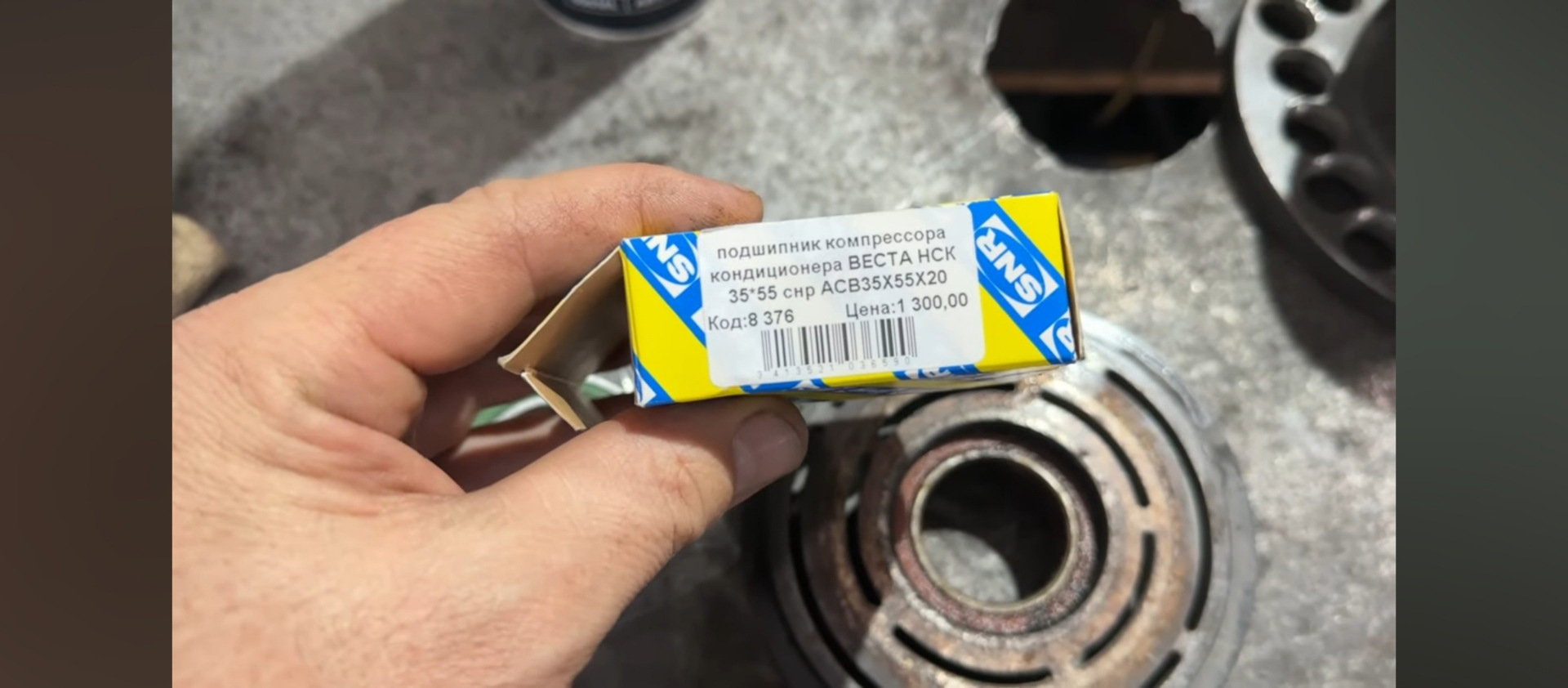

Вот тут есть номер аналога

Так и не понял. Тот что на скриншоте с видео, ACB35X55X20 — подходит? Ты другой купил, или он как раз не подошел?
Тот что на фото идеально подходит, тот что я пытался поставить забыл внутренний диаметр замерить по этому и пролетел

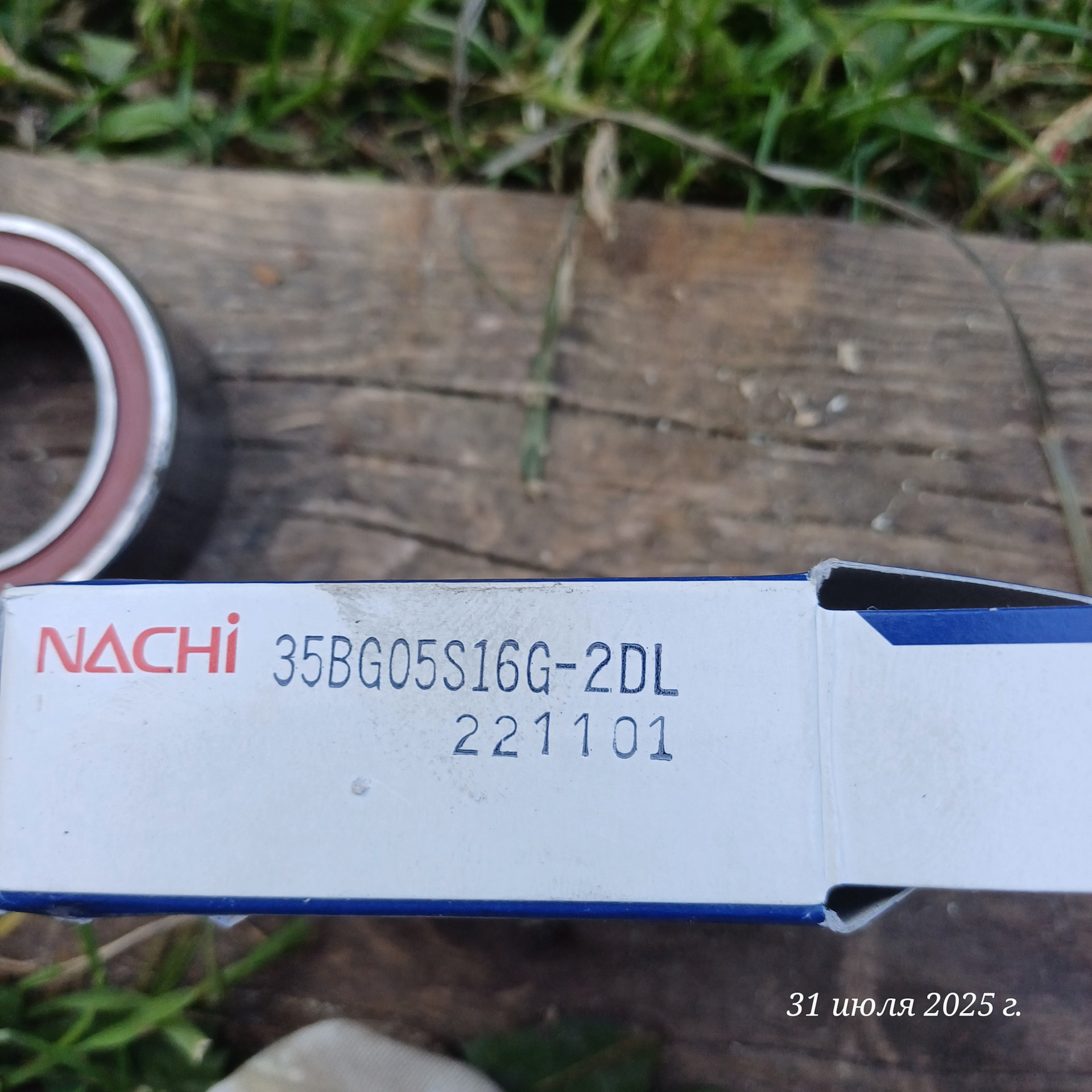

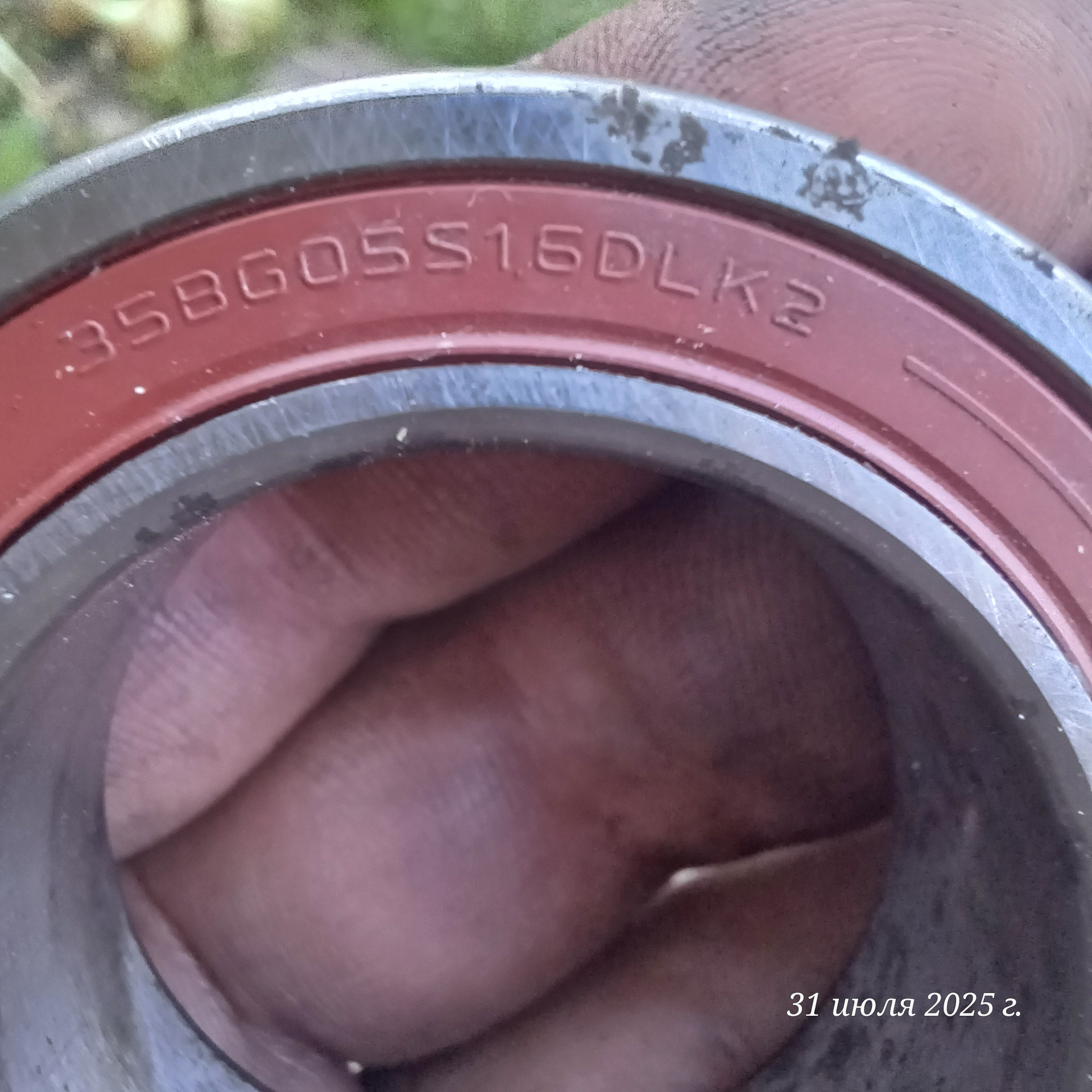

Установил, этот, с зелёным сальником, оба подшипника Nachi.
Не было времени, что то другое искать город маленький, а машина нужна. Рад был что вообще нашел
Да, это так, на всякий случай, артикулы, авось пригодится.
Благодарю
С завода установлен был с красным сальником
Я второй хозяин машины и честно не могу сказать орига стояла или нет.
На гранте менял, сложного мало, но нудное дело)
Не спорю, я тоже после первого съема второй раз в разы быстрее сделаю
