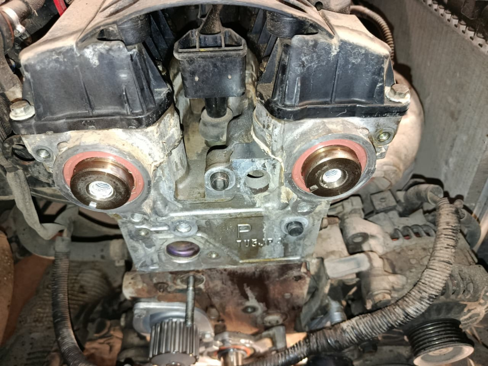

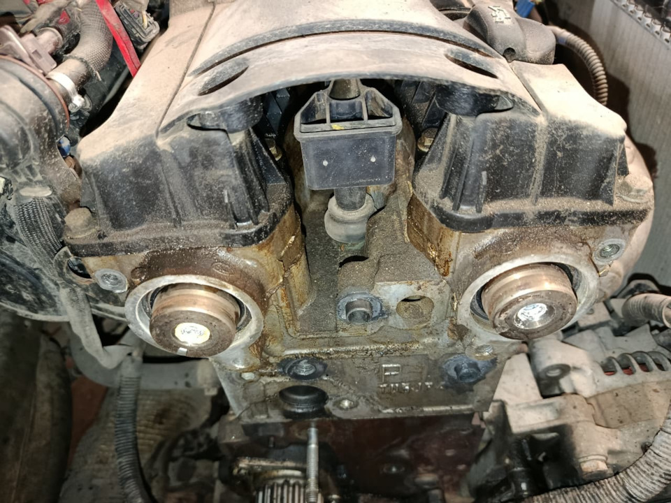

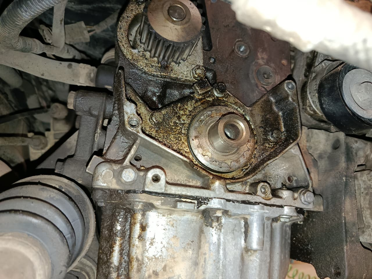

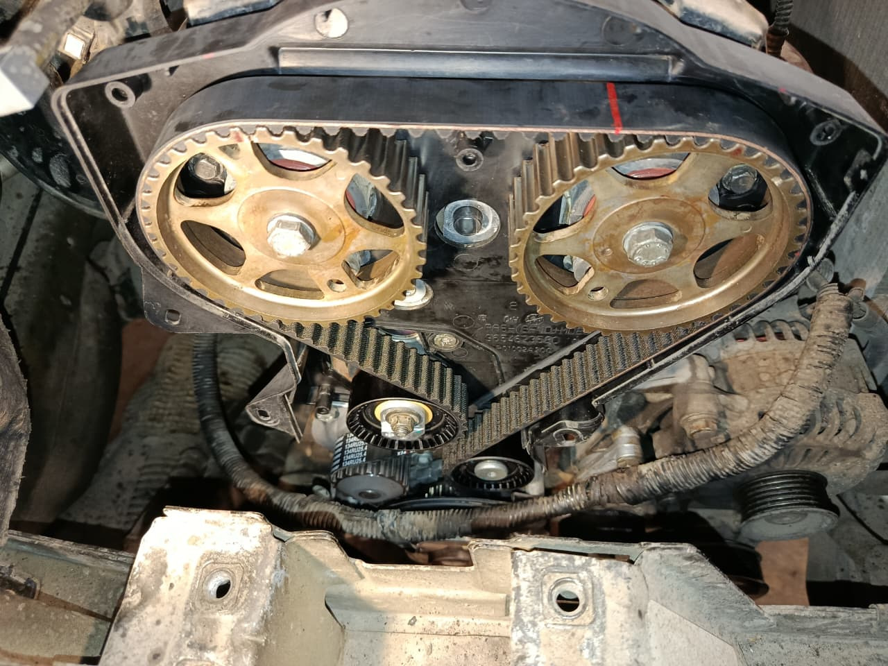

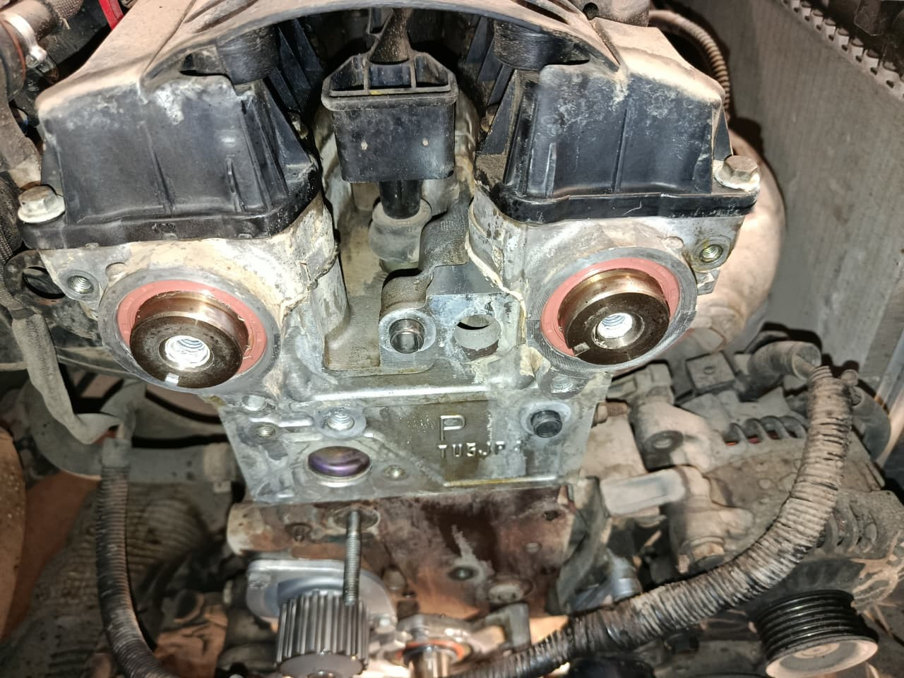

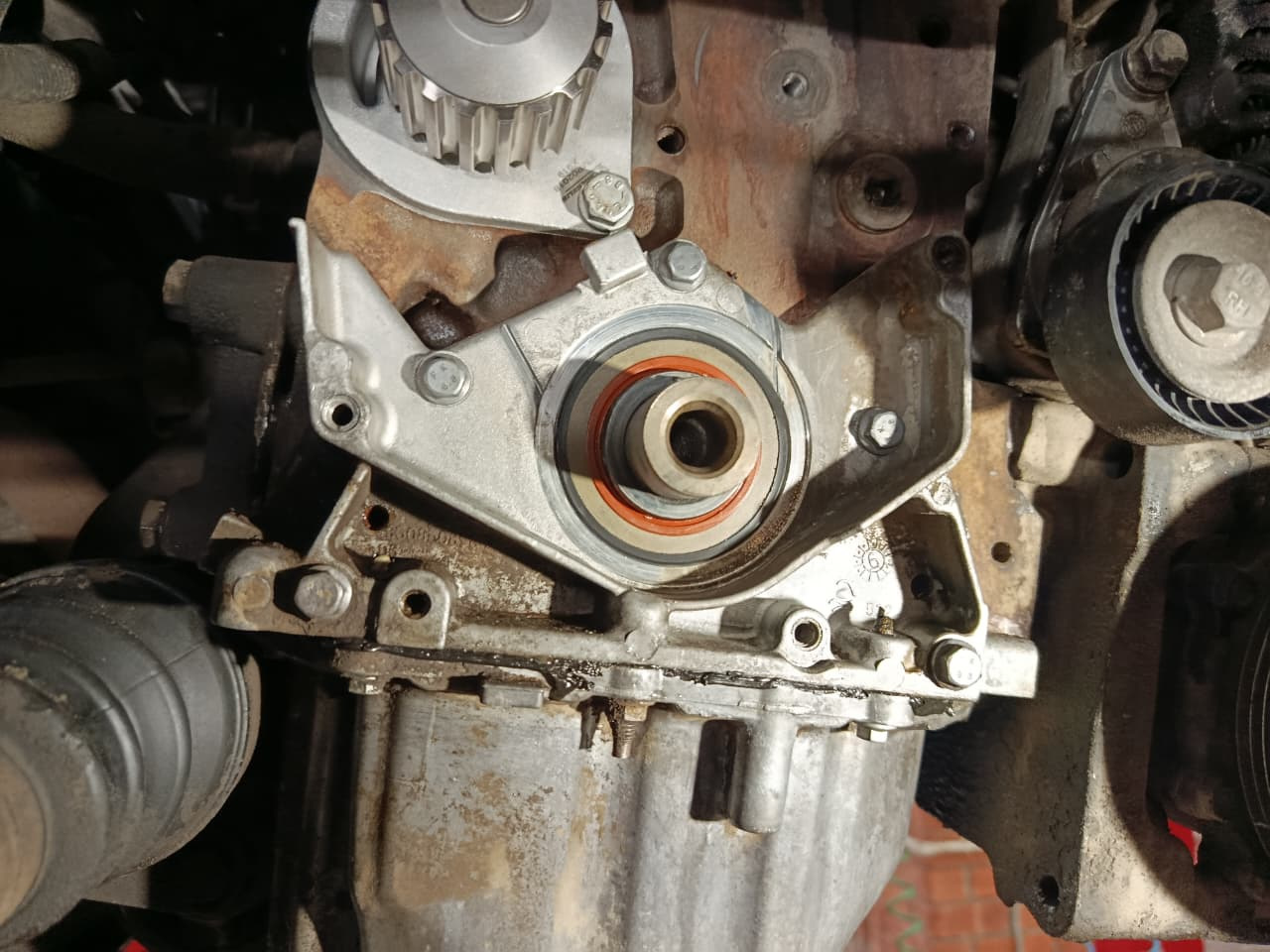

1) Прошло 7 лет и ровно 60 тысяч пробега — значит пришло время замены ремня ГРМ (с помпой, роликами и сальниками распредвалов/коленвала).
Заказал комплект #Michelin FMW30581.
Там был ремень ГРМ (на фото 2, вроде как мишлен, но как сказал мастер ему пришлось самому метку вычерчивать по другому ремню, так как на самом ремне этой риски якобы не было), 2 ролика — натяжной и обводной — фирмы NTY (фото 2) и красивая помпа (на фото 7).

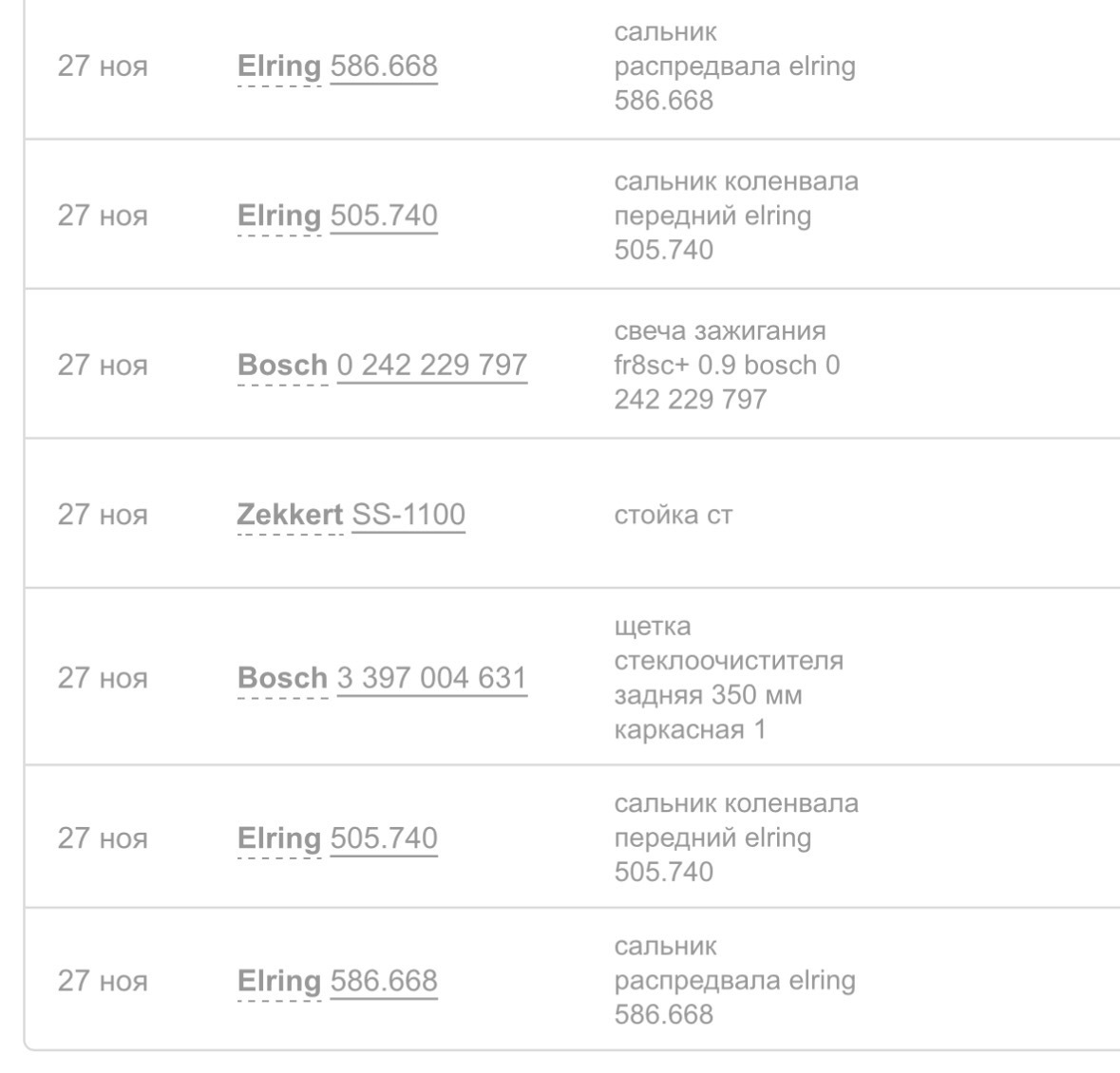

Сальники Elring 505.740 и 586.668 -2шт
Антифриз Felix красный влезло 5л
2) Замена стоек стабилизатора #Zekkert SS-1100. Отличная кстати фирма — все что возможно на машине стоит от этой фирмы, вопросов пока не было
3) Замена свечей #Bosch 0242229797
4) Замена дворника заднего #Bosch 3397004631

Да, с ремнями щас жопа прям, у самого пора бы поменять. Во первых срок, во вторых там вся передняя лобовина в масле, льёт мое почтение, мелком глянул. Так понимаю придется, сальники все менять передние, и видимо прокладку крышки маслонасоса, вот там чую весело будет мне, и поддон под одно переклеивать, ток я так понимаю до этого руки дойдут не раньше окончания нг праздников
Не трави душу. Гребаная резиночка на маслонасосе.
По поводу ГРМа тоже уже думаю. Сейчас стоит ремень Гейтс и натяжитель Ина. Но чувствую нормальный комплект Ина уже не купить
Да ну не, почему, оно все реально, просто карман надо ещё шире оттопыривать. Ну по крайней мере где я беру все железки, продаван сказал все реально но вопрос цены и ожидания, вот после НГ как раз планирую заняться и буду точно знать. Но ориентировочно мне был озвучено ценник около 20 к. За комплект, помпа дольц, ремень гейтс с роликами Ина, это за хороший качественный. А так думаю пойдем скоро все по пути АвтоВАЗа, замена ГРМ каждая вторая замена масла. Увы
