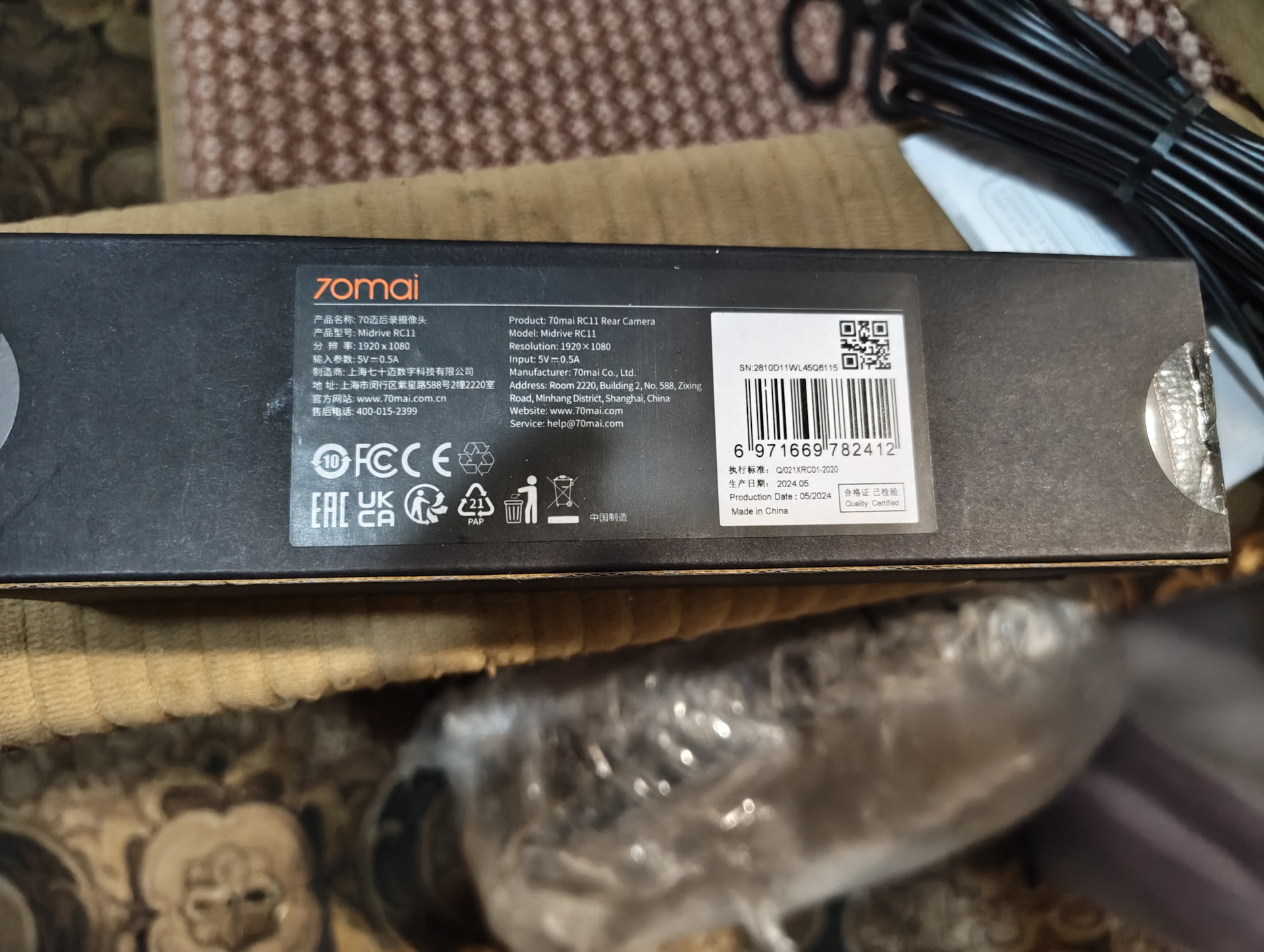

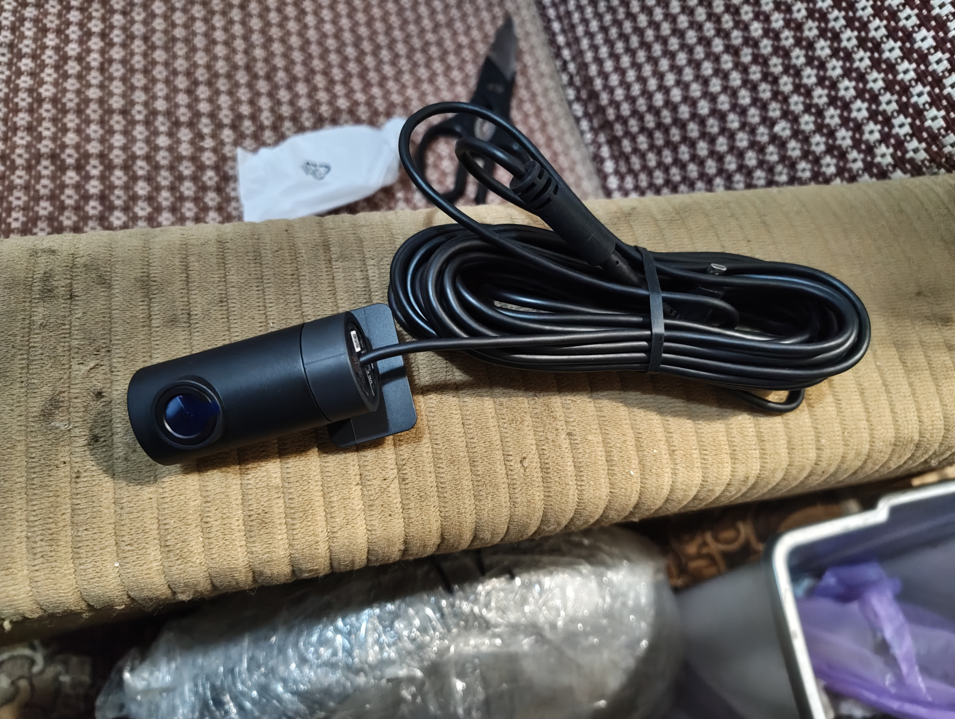

70mai RC11 подходит для для видеорегистратора 70mai A200 A510 A410. Угол обзора 130 градусов.
Комплект поставки очень простой, но всё необходимое есть.

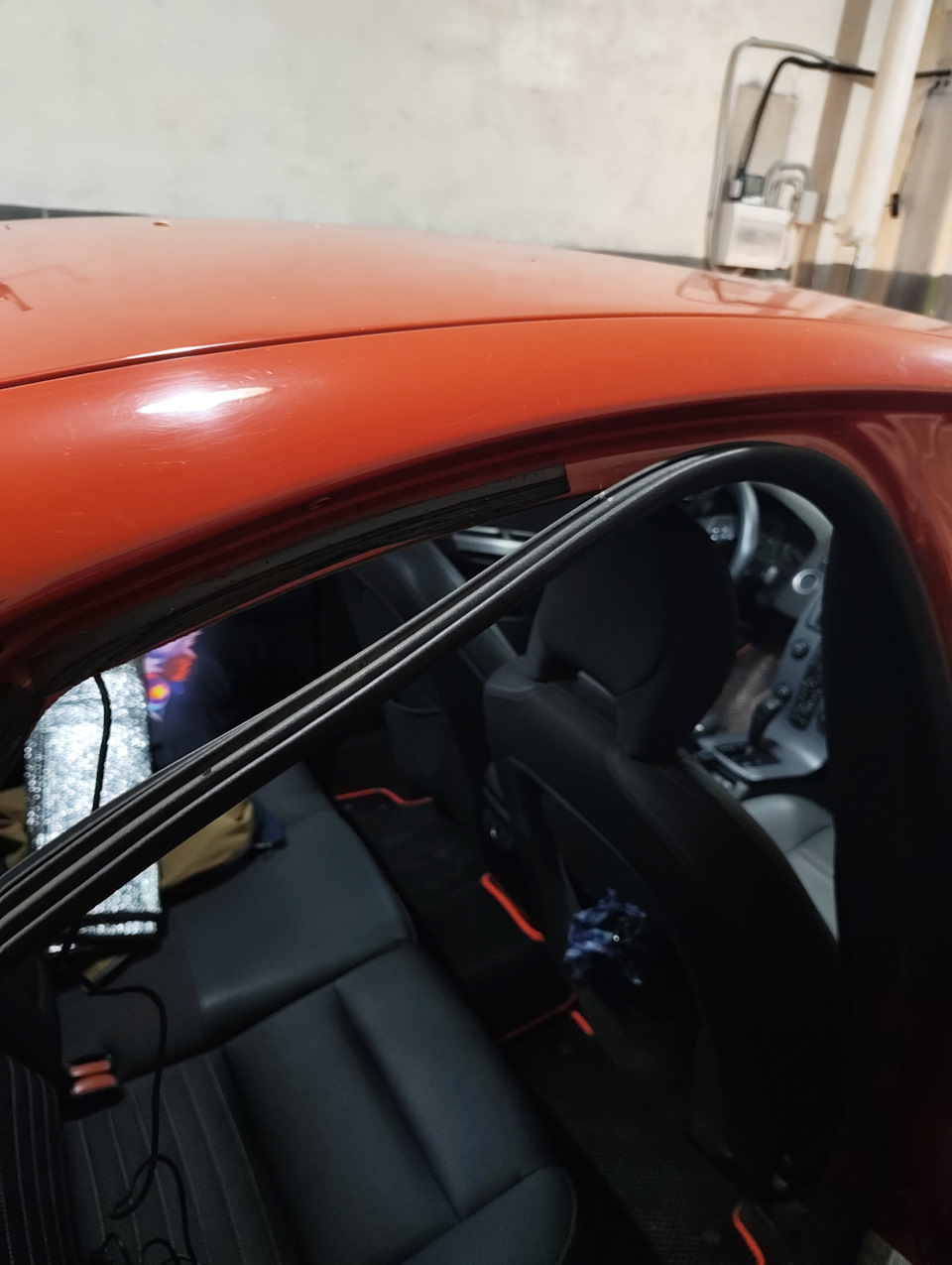

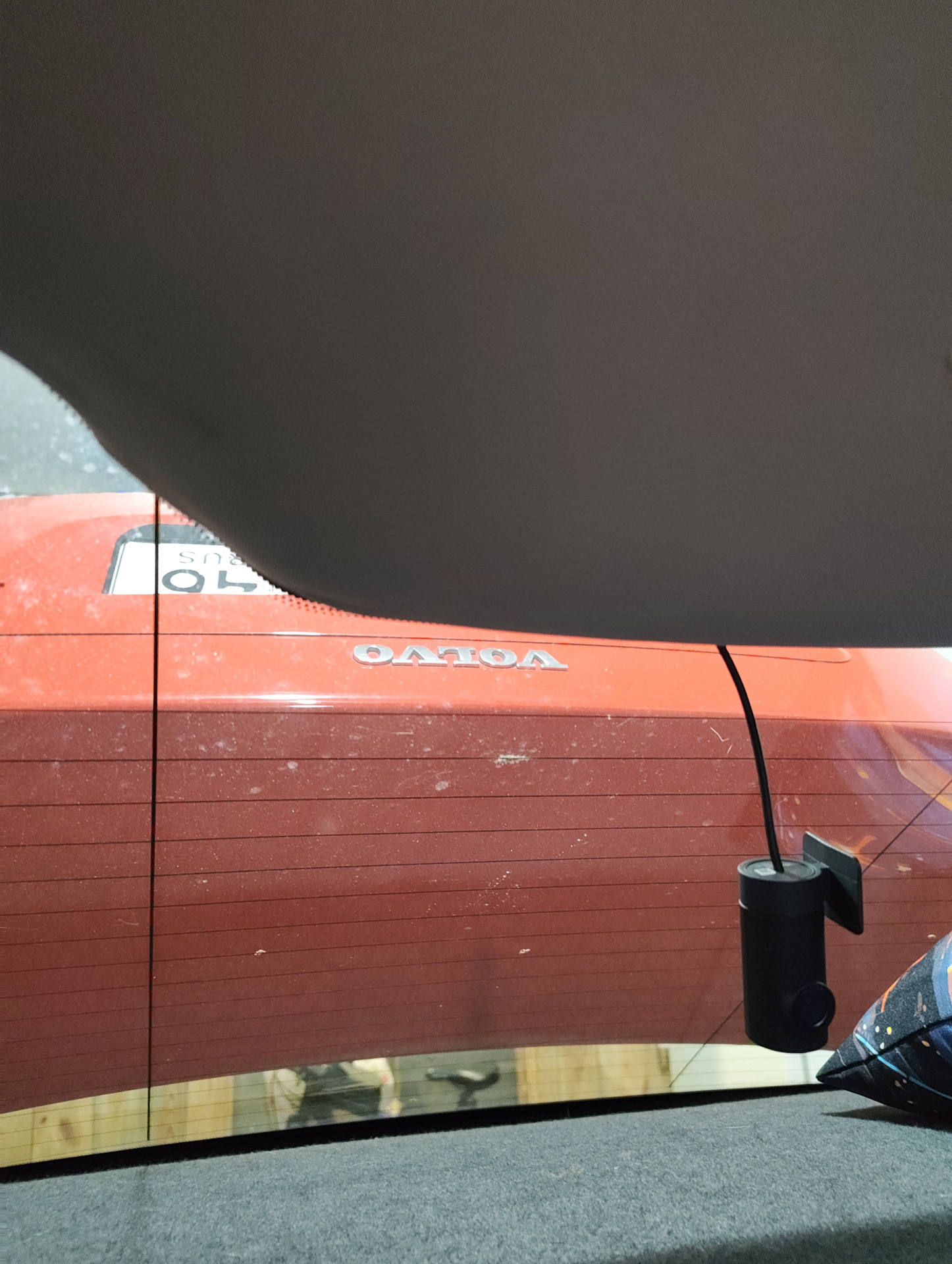

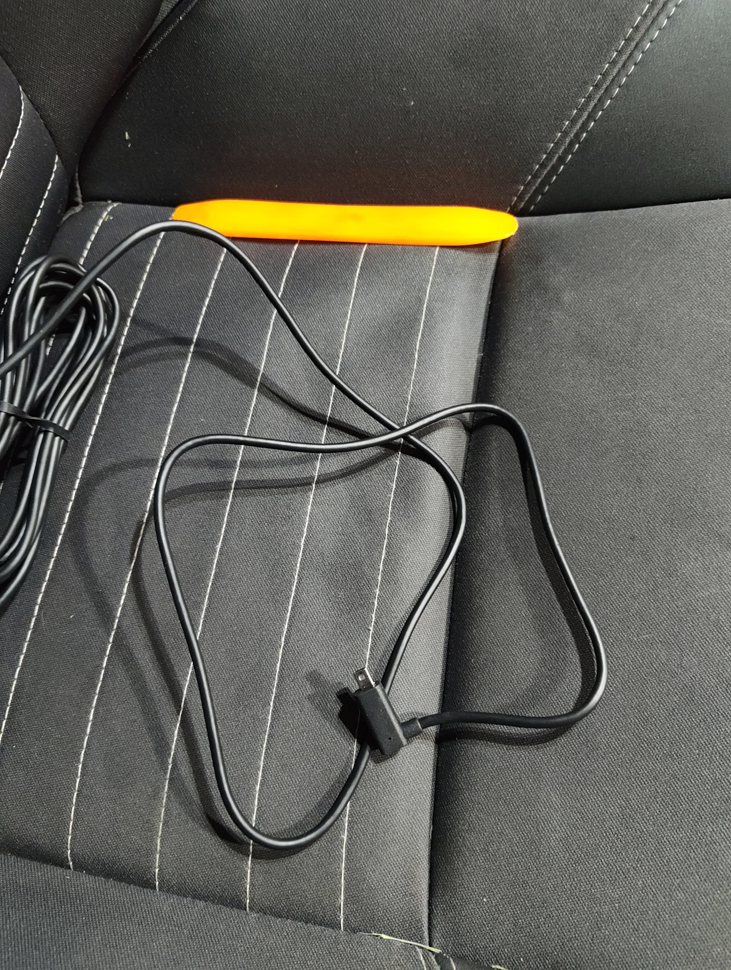

Укладывать проводку решила от зада. Для начала набрасываем примерное крепление камеры.

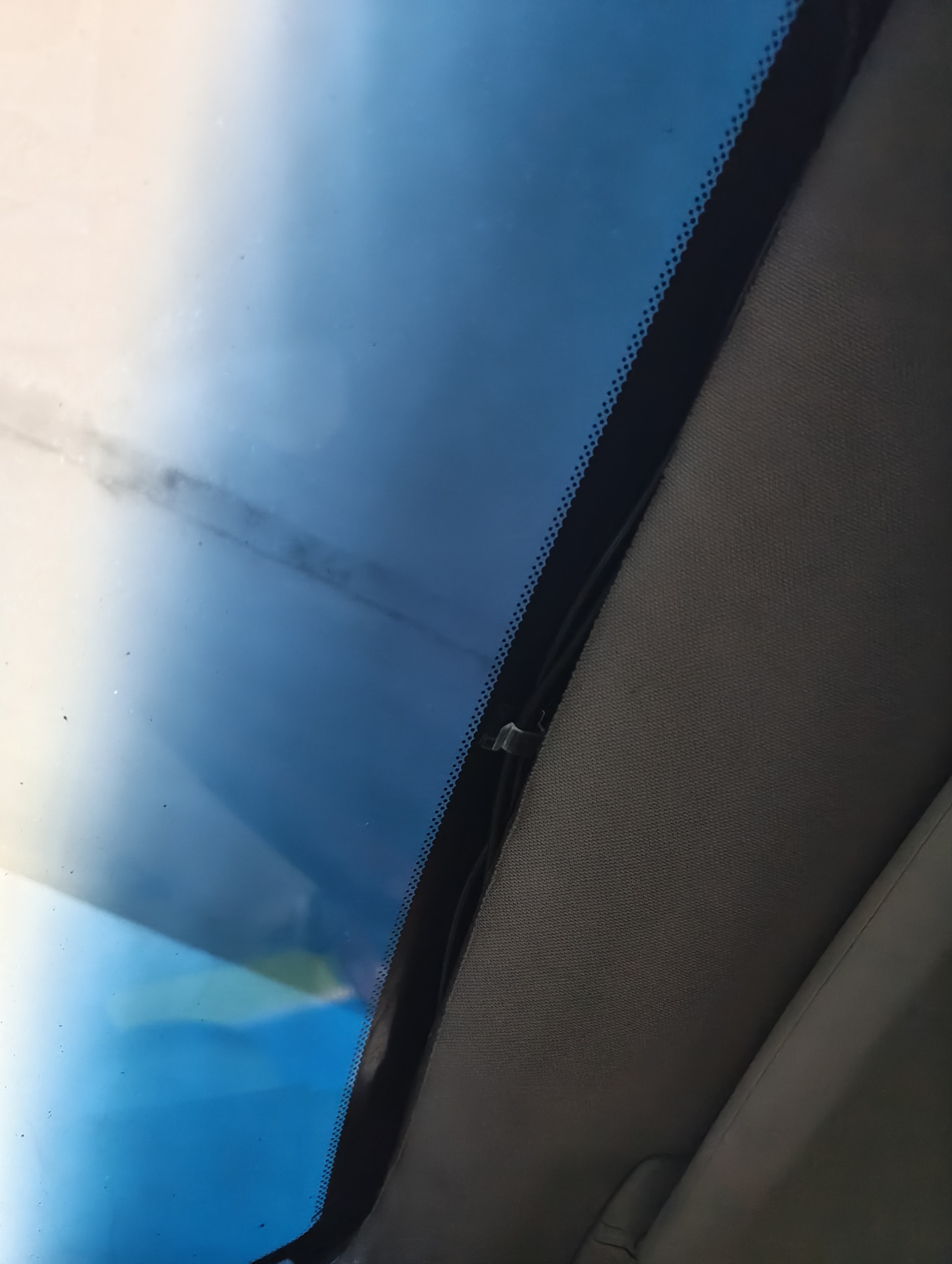

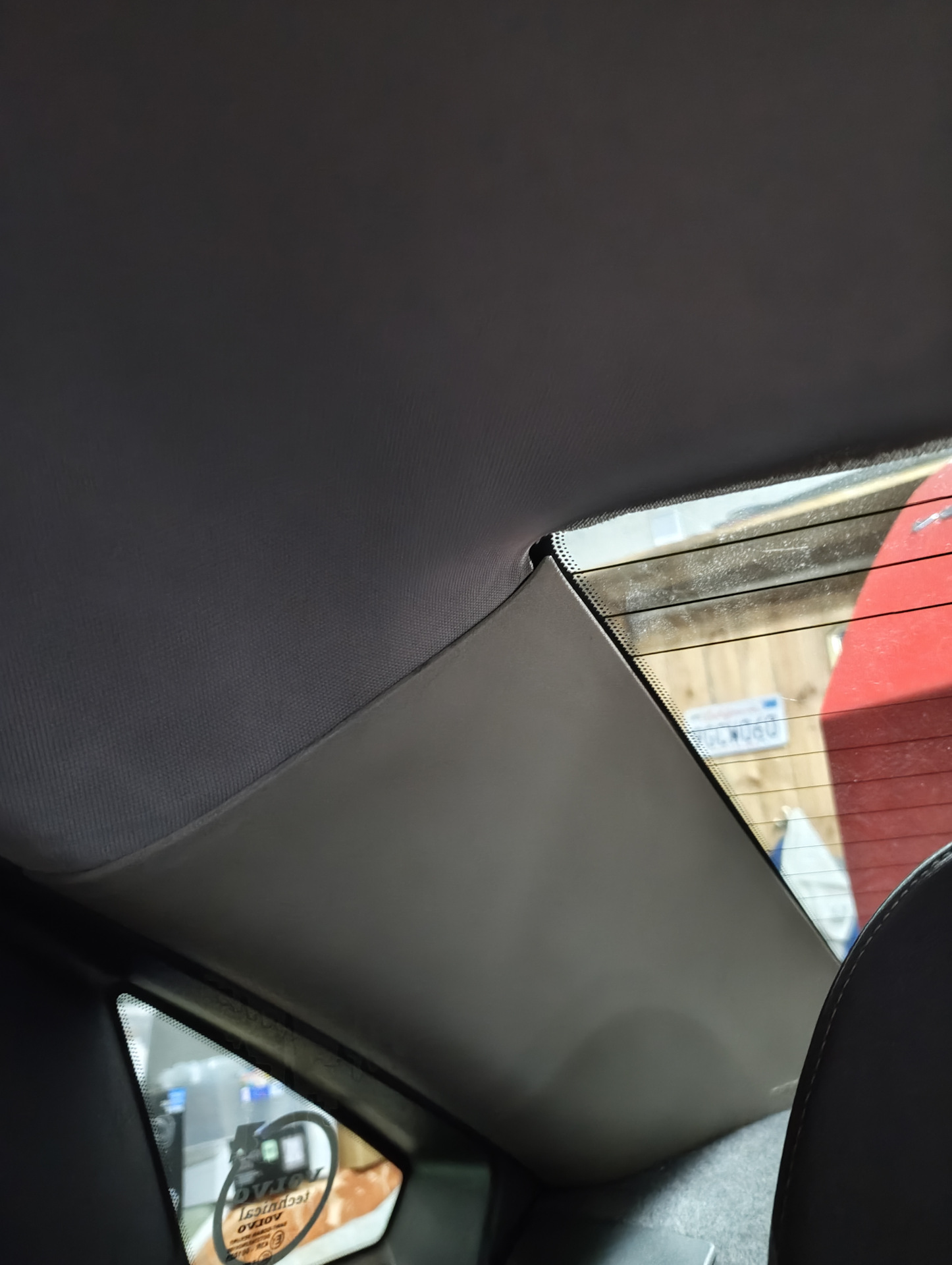

А потом просто протягиваем провод по потолку, попутно немного отсоединяя заднюю накладку стойки и едем дальше.

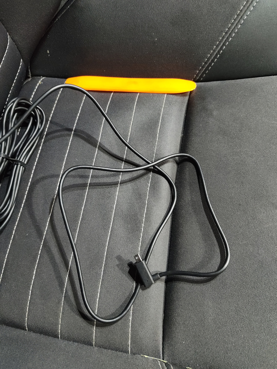

Ближе к передней стойке протягиваем кабель с запасом до самого регистратора

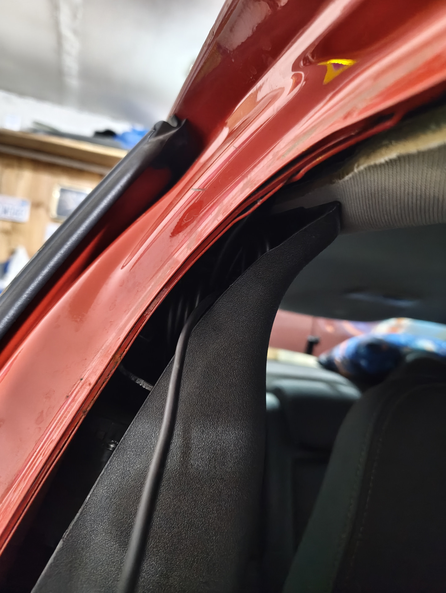

Закрепляем чтобы ничего не мешалось и не было в натяг, а потом нам же надо деть остатки провода куда-то. это место нашлось за центральной накладкой. Места там достаточно. Поэтому сматываем кабель и хороним его там.

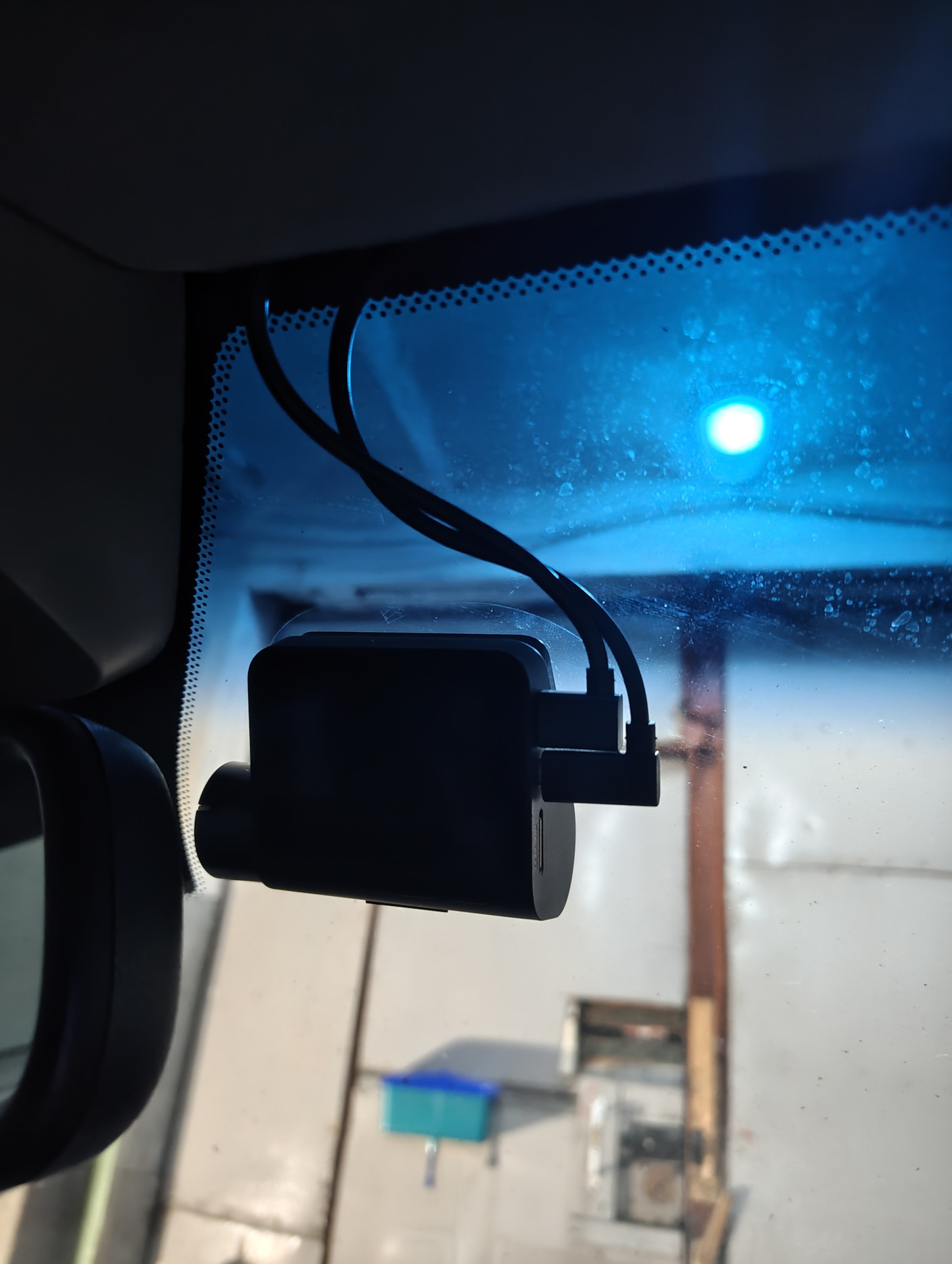

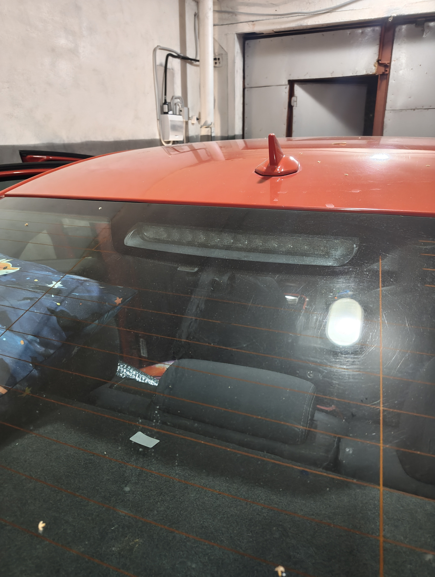

В целом всё. Приклеиваем камеру к стеклу, обезжирив поверхность.
Дальше переходим к проверке. При включении регистратора, появляется иконка с задней камерой и можно переключаться между ней одной кнопкой. Еще ее можно использовать как помощник при сдаче назад, но полноценную камеру не заменит, да и в моём случае регистратор расположен справа и высоко. В самом приложении тоже можно смотреть каждую камеру по отдельности и переключаться между ними. как костыль для просмотра что сзади уже получше, но тоже надо включать точку доступа итд. А теперь примеры ночного видео. Днем и так понятно что современные камеры снимают неплохо.
