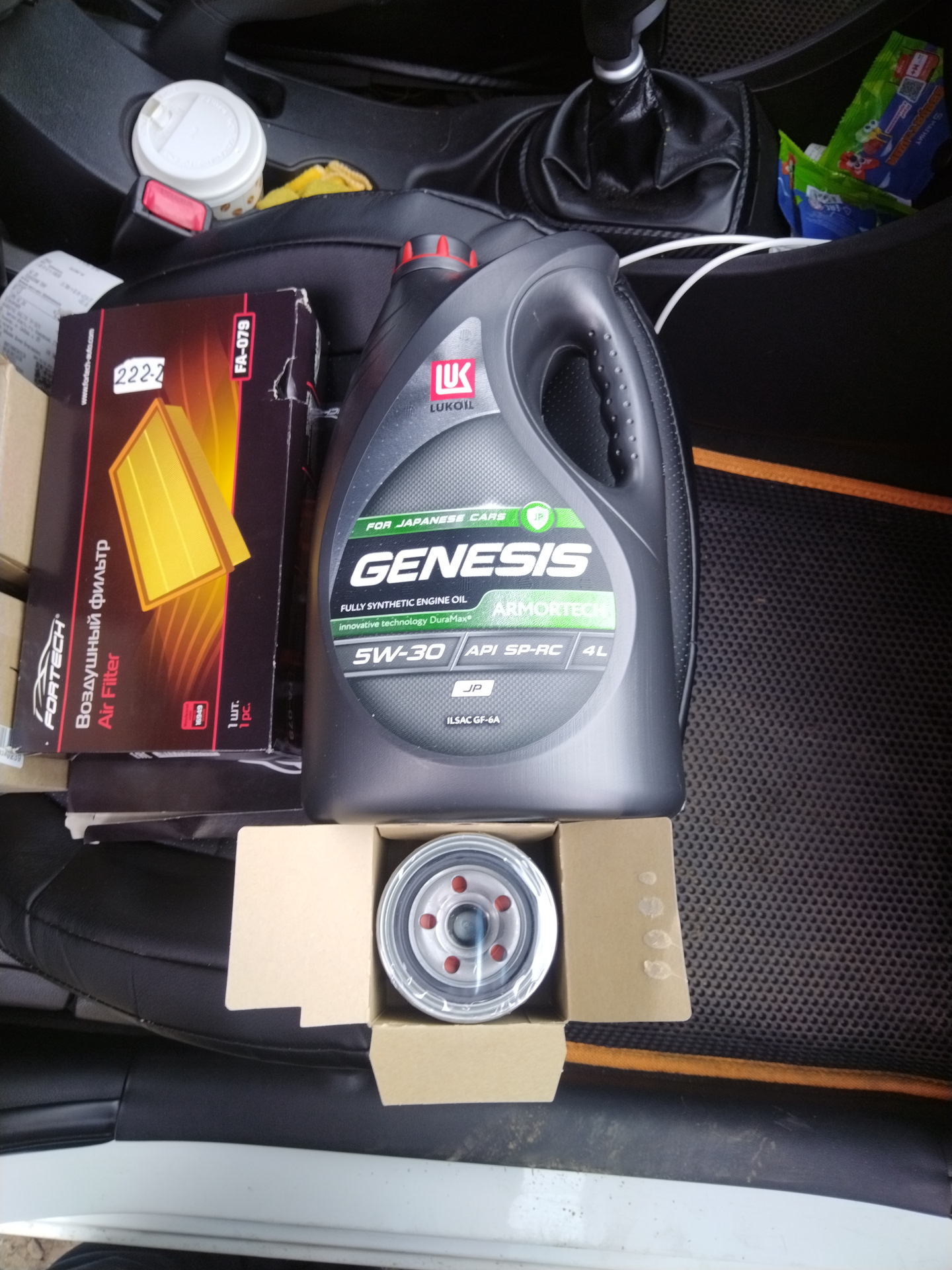

Ну что посмотрим как будет, время покажет что да как, а для себя сделал вывод . больше к говеной продукции Лукойл не прикоснусь не когда

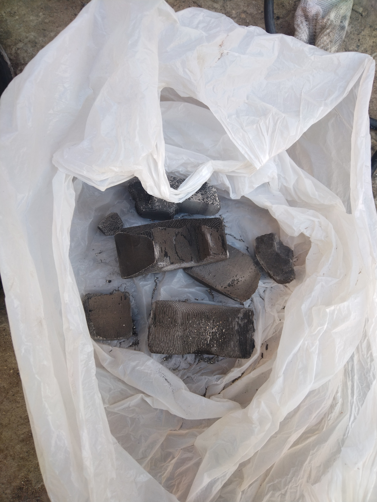

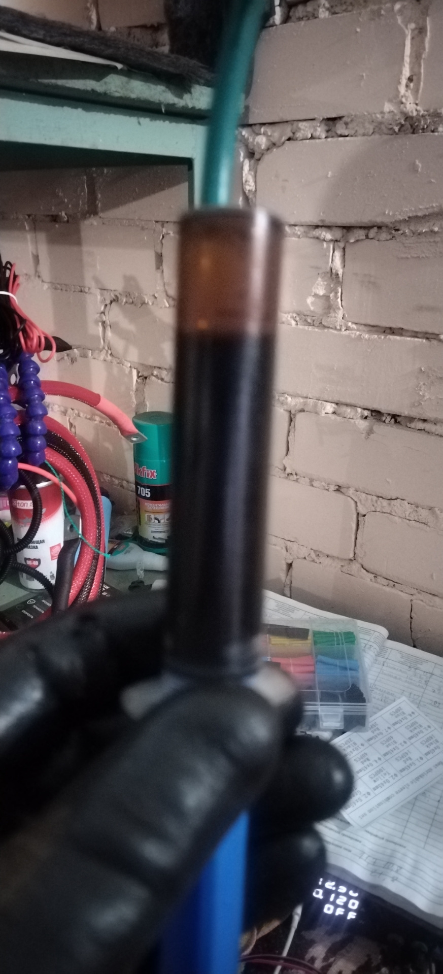

А ещё раз повторяюсь, движок старый убит был уже до меня почти, начну с того что я взял машину с пробегом 172к, машина прошита под евро-2 при этом же катализатор программно был отключён, в один прекрасный момент катализатор напомнил мне о себе что он есть у машины пропала тяга, из грубо говоря я 2,5 года где-то ездил и вот такая вот проблема случилась, после вырезания катализатора у меня двигатель стал кушать 4 л на 1.000. Я не собираюсь дальше что-то кому-то доказывать я поставил новый двигатель где по договору у меня было прописано заливать это масло Лукойл genesis. Первая сливание масла было на 700 второе на две с копейками и третье масло слил уже после 3000 пробега на двигателе. Ещё раз повторяю движок прошёл новый 3.000 то что я показал шприц дальше думайте сами. Опять же читайте через слово

Вот как раз я как купил машину и начал обслуживать машину как положено, заменил все жидкости полностью тормоза поменял. Но движок уже я думаю было бесполезно спасать потому что крошка катализатора уже туда попала. Дальше идёт тема про новый движок а не про старый
То что ты показал после 3000 пробега и оно чёрное и что? Ну присадки такие у них. Вот почитай и не греши.
Какие присадки в Genesis отвечают за «черноту»В линейке Лукойл Genesis (например, Armortech) используется современный пакет присадок с доминирующими моюще‑диспергирующими и антиокислительными компонентами.
Основные типы молекул в этом пакете:Моюще‑нейтрализующие присадки (детергенты):Сульфонаты кальция/магния, фенолаты, фосфонаты щёлочных и щёлочноземельных металлов.
Это поверхностно‑активные молекулы с полярной «головой» (сера, кислород, металлы) и длинным неполярным углеводородным «хвостом».Диспергирующие присадки (дисперсанты):Беззольные полиизобутенилсукцинимиды и подобные полярные полимеры.У них длинная углеводородная цепь + полярные группы (сукцинимид, амиды, аминокислоты и т.п.), которые «липнут» к частицам сажи и смол. Противоизносные/антизадирные присадки ZDDP:Диалкилдитиофосфаты цинка (Zn, P, S в составе).При работе образуют на металле защитную фосфатно‑сульфидную плёнку и дают вклад в сульфатную золу (зольные тёмные частицы).Антиокислительные присадки:Фенольные и аминные антиоксиданты, которые ловят свободные радикалы при окислении базового масла и задерживают образование смол и лаков.Все эти присадки сами по себе имеют жёлто‑коричневый цвет и при работе превращаются в более тёмные продукты реакции, что уже на старте задаёт тенденцию к потемнению.
Что происходит на молекулярном уровнеНа уровне молекул потемнение масла — это комбинация трёх основных процессов:
1. Ввод в масло частиц сажи и золыПри сгорании топлива образуются частицы сажи (углерод, C) и минеральная зола (соли Ca, Mg, Zn, P, S и др.).
Молекулярно это выглядит так:В камере сгорания часть топлива не догорает полностью → образуются агрегаты ароматических углеводородов, конденсированных колец (частицы сажи).Часть этих частиц прорывается через кольца в картер (blow‑by) и попадает в масло.Катионные детергенты (сульфонаты Ca/Mg и др.) и полярные дисперсанты «садятся» полярной частью на поверхность частиц сажи и зольных остатков, а неполярными углеводородными хвостами торчат в фазу масла.В результате:Каждая частичка сажи покрыта «короной» из присадок, которая создаёт стерическое/электростатическое отталкивание между частицами.Это не даёт им слипаться в крупные агрегаты и оседать на металле, но визуально масло становится оптически плотным (чёрным), так как концентрация дисперсных частиц растёт.
2. Окисление базового маслаБазовое масло — это набор углеводородов (парафиновые, нафтеновые, изопарафиновые и др.).
При высокой температуре и в присутствии кислорода идёт радикальное окисление:На первой стадии образуются гидропероксиды [ROOH] из углеводородов [RH] под действием кислорода и тепла (инициация и рост цепи).Далее гидропероксиды распадаются с образованием свободных радикалов и кислородсодержащих соединений: спиртов, альдегидов, кетонов, карбоновых кислот.Эти молекулы дальше конденсируются (поликонденсация, полимеризация) в более крупные смолистые и лаковые структуры — темноокрашенные, с высокой молярной массой.Антиоксиданты (фенольные и аминные) на молекулярном уровне:Жертвуют своей электронной плотностью (атомы N или O) и прерывают цепь радикальных реакций, превращаясь в более стабильные продукты.При этом сами антиоксиданты и продукты их разложения также часто имеют тёмный цвет и добавляют «бурый/коричневый» оттенок.
3. Нейтрализация кислот и образование тёмных солейПри сгорании топлива и окислении масла образуются органические и неорганические кислоты (серные, азотные, карбоновые).
Детергенты (сульфонаты, фенолаты Са/Mg и др.):Нейтрализуют эти кислоты, образуя соли (например, кальциевыe алкилбензолсульфонаты превращаются в нейтрализованные формы).Накопление таких солей и продуктов нейтрализации увеличивает долю сульфатной золы, которая тоже даёт тёмный цвет взвеси в масле.
Почему именно «быстро» темнеет. Если кратко по научному: у Лукойл Genesis довольно «агрессивный» по активности моюще‑диспергирующий пакет, поэтому:Высокая концентрация детергентов и дисперсантов → масло интенсивно отрывает уже существующий нагар и шлам со стенок цилиндров, поршней, кольцевой зоны.На молекулярном уровне каждая старая частица отложений быстро обволакивается полярными группами присадок и уходит в объём масла в виде устойчивой коллоидной дисперсии → визуально цвет стремительно уходит в тёмно‑коричневый/чёрный.
Также: При современных нормах токсичности много EGR (особенно в дизеле), поэтому поток сажи в масло высокий → рост концентрации поглощающих свет частиц идёт очень быстро. Высокие температуры в области поршневых колец (до сотен градусов) ускоряют радикальное окисление и образование окрашенных смол и лаков.С точки зрения «нормы»На языке химии смазочных материалов: Быстрое потемнение для масла с мощными моющими/диспергирующими присадками означает, что коллоидная система работает: частицы сажи и продуктов окисления стабилизированы во взвеси, а не лежат слоем нагара на металле. Отсутствие потемнения при тех же режимах часто говорит о низкой активности пакета присадок или о том, что загрязнения оседают в моторе, а не в масле.Если нужно, можно разобрать по пунктам конкретно ваш тип двигателя (бензин/дизель, наличие турбины и EGR) и связать это с типичным темпом потемнения масла в километрах пробега.

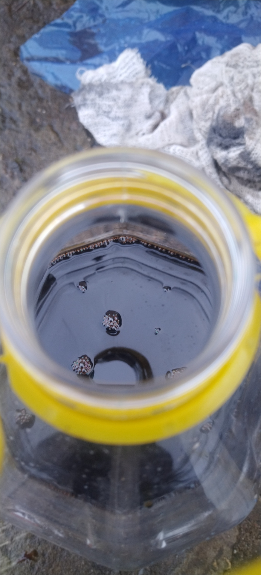

Ещё раз повторюсь, воду от Лукойл, больше заливать не хочу, это не масло это галимое отработка . И мотор работает так, как будто хочет выпрыгнуть из подкопотной, я откатал 4 месяца, и больше не когда не прикоснусь к продукции Лукойл

Это какой именно Лукойл заливал?
Он по договору прописан был

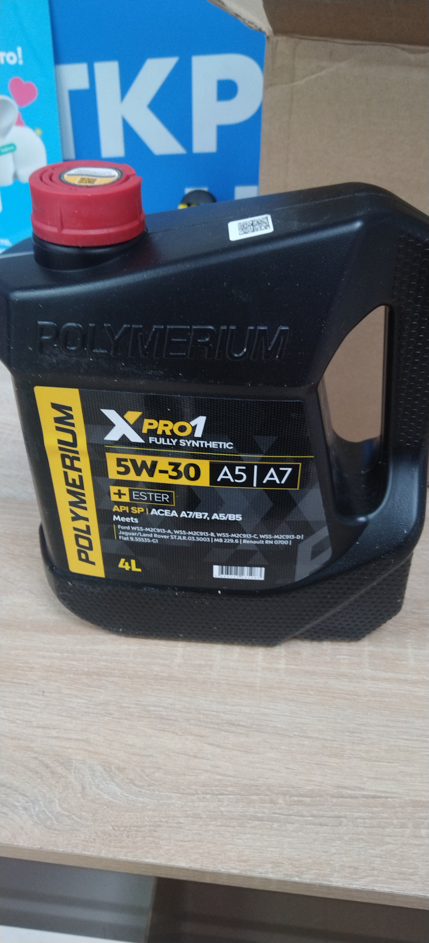

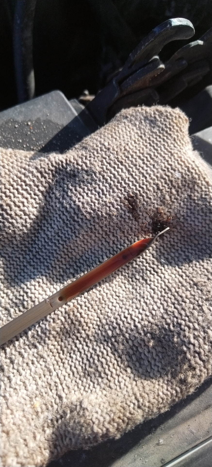

Всё, последний, больше не будет . Вот от полимериум пока положительные эмоции, посмотрим как будет в деле
