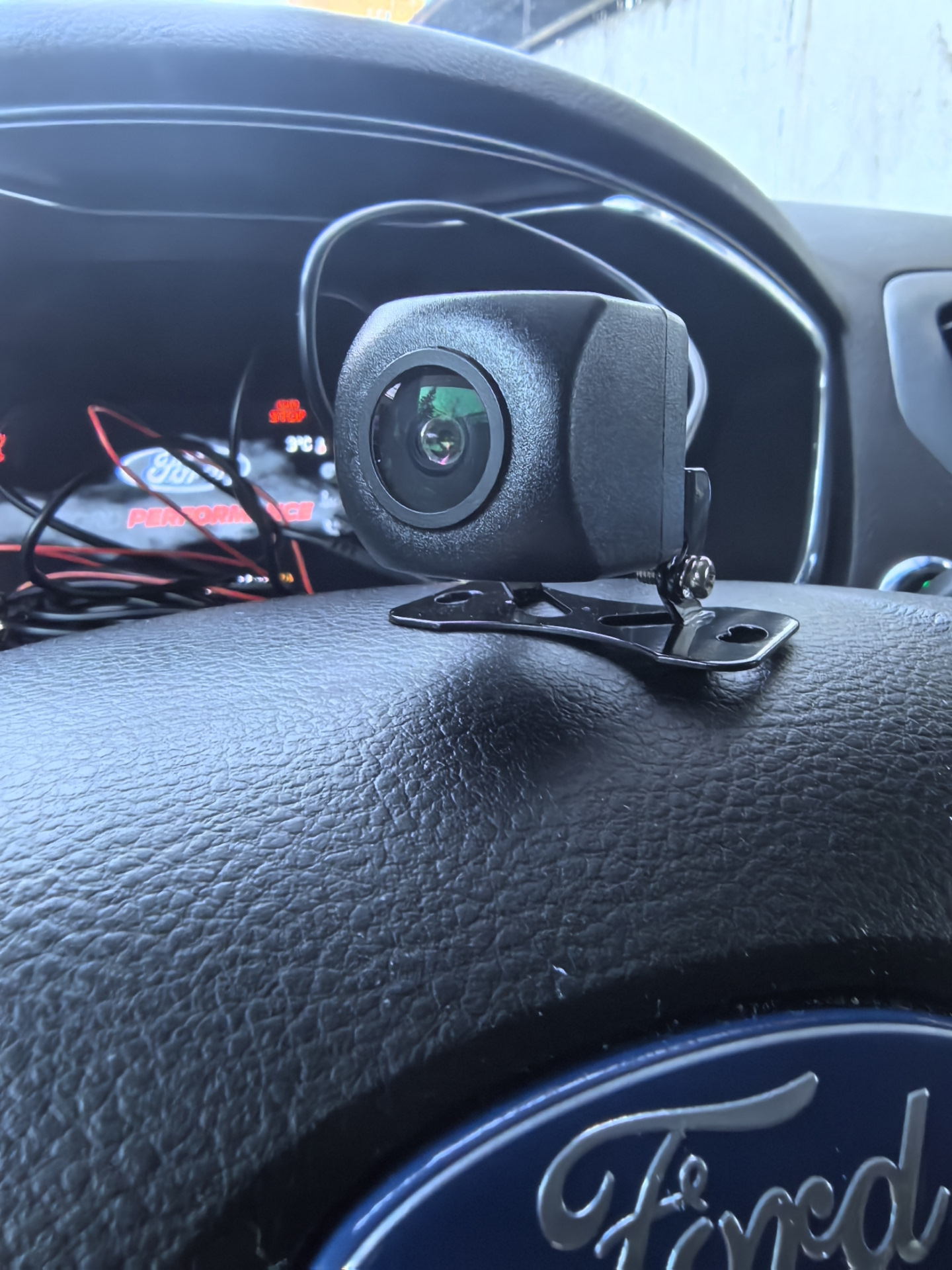

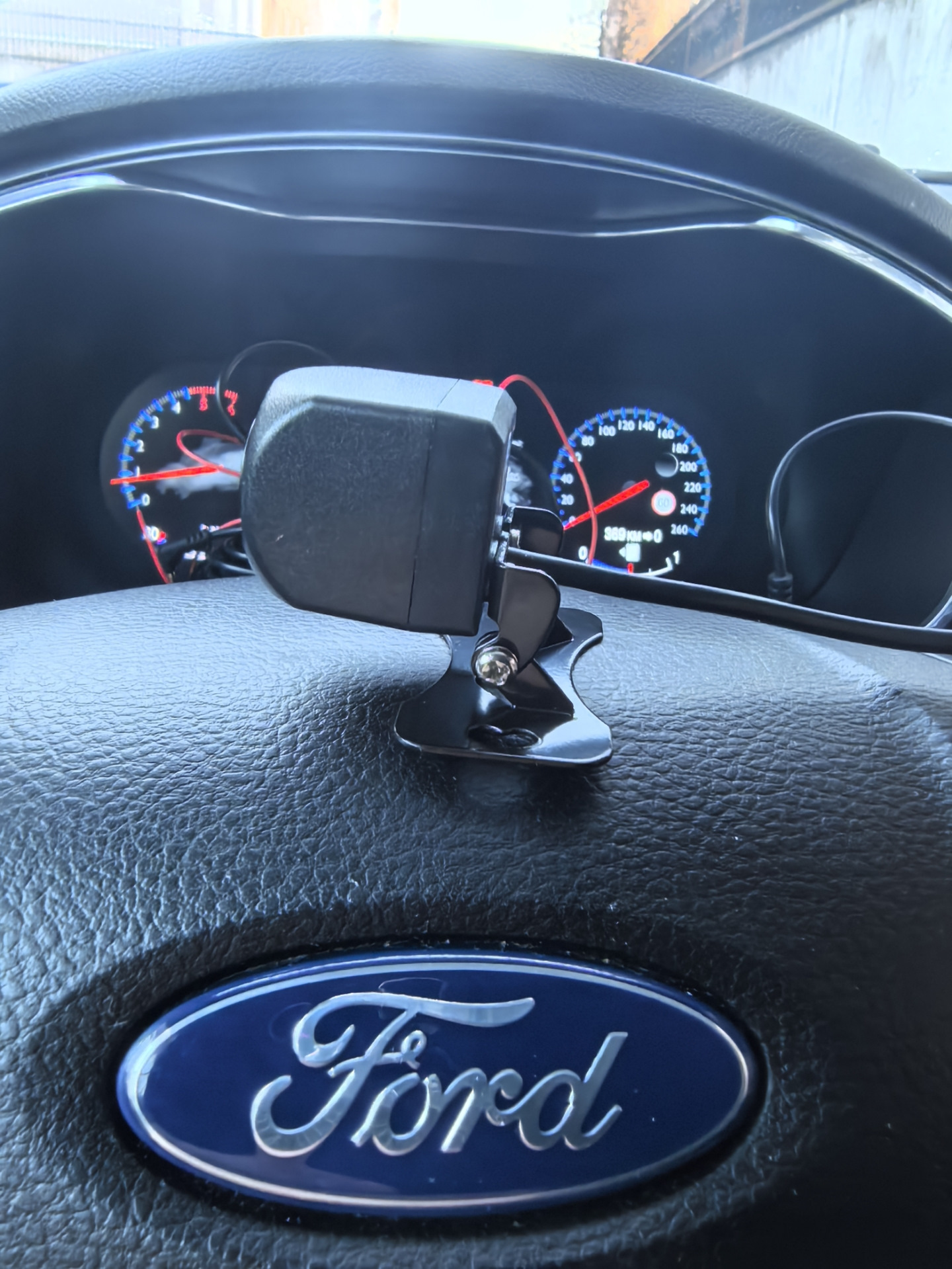

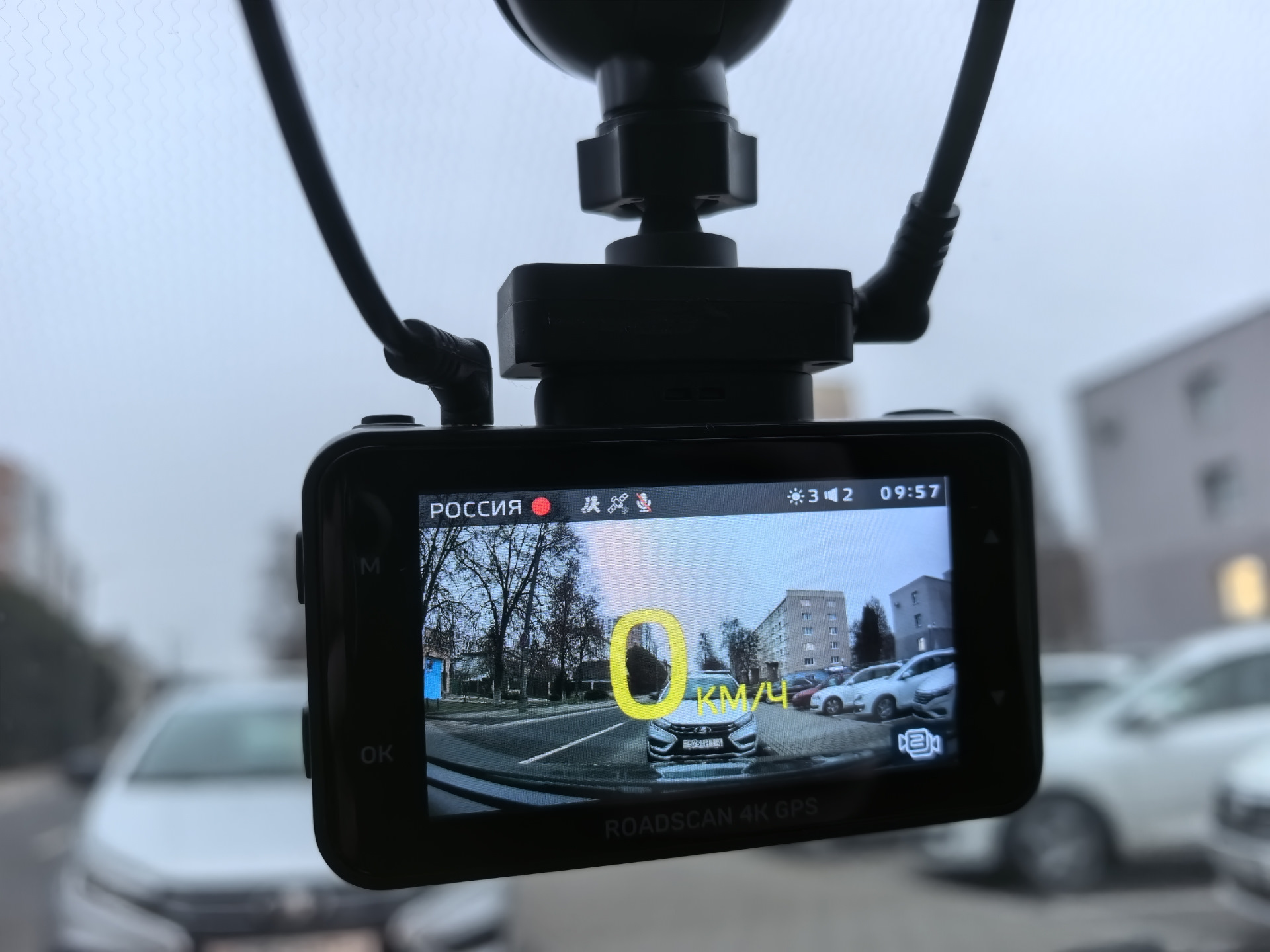

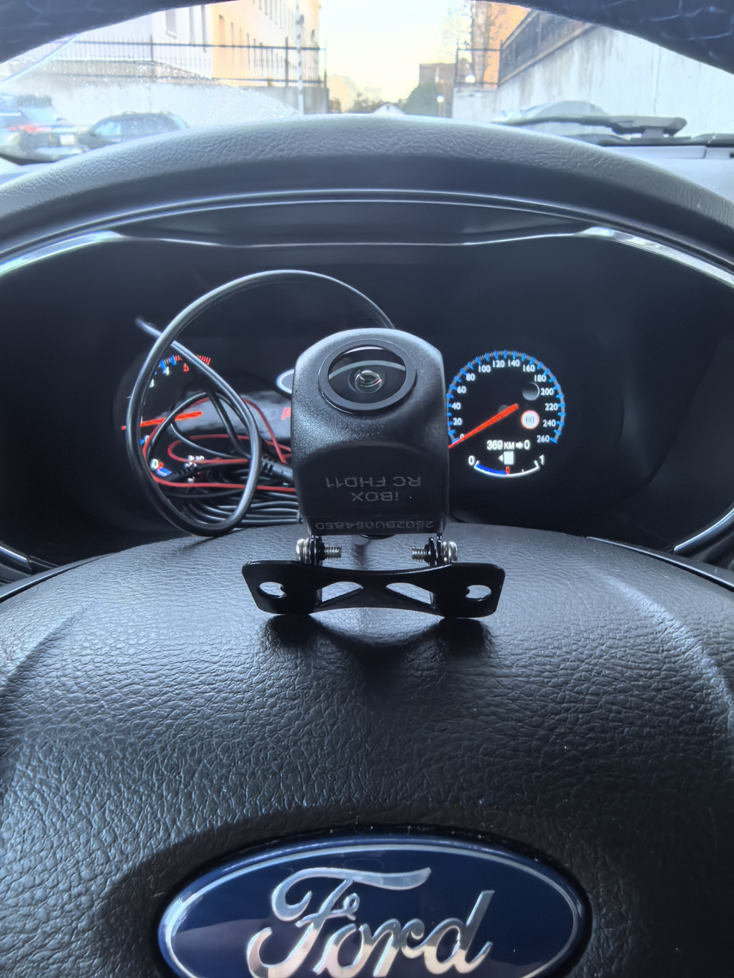

Как возможно Вы помните а может и нет. Недавно купил у iBOX крутой Видеорегистратор с Камерой заднего вида iBOX RearCam FHD11
Сам Видеорегистратор уже установил и катаюсь с ним. А теперь пришло время установить Камеру заднего вида

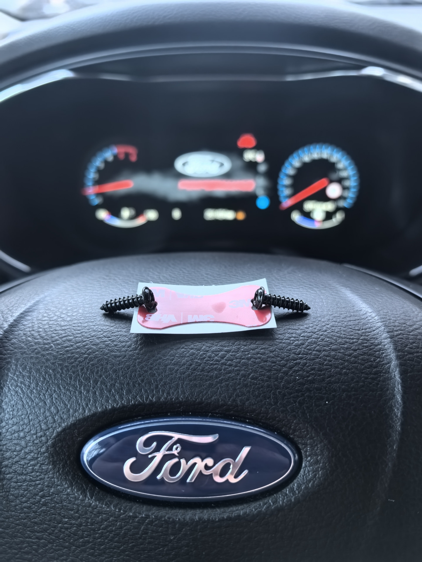

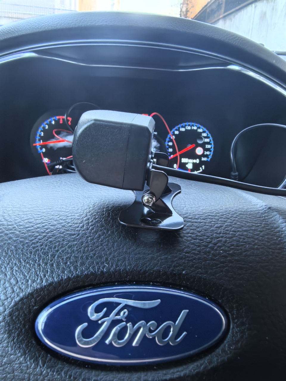

В Комплект камеры входит
✔️Камера на кронштейне с кабелем
✔️Винт — 2 шт
✔️Скотч
Характеристики
⚡Разрешение камеры Full HD 1920×1080 (25 к/с)
⚡Матрица — Galaxy Core 2053
⚡Угол обзра — 160°
⚡Длина кабеля питания 5,5м
⚡Влагозащищенность — IP67
⚡Рабочая температура, от −30 до +60С°
Вроде сложно нечего тут нет.

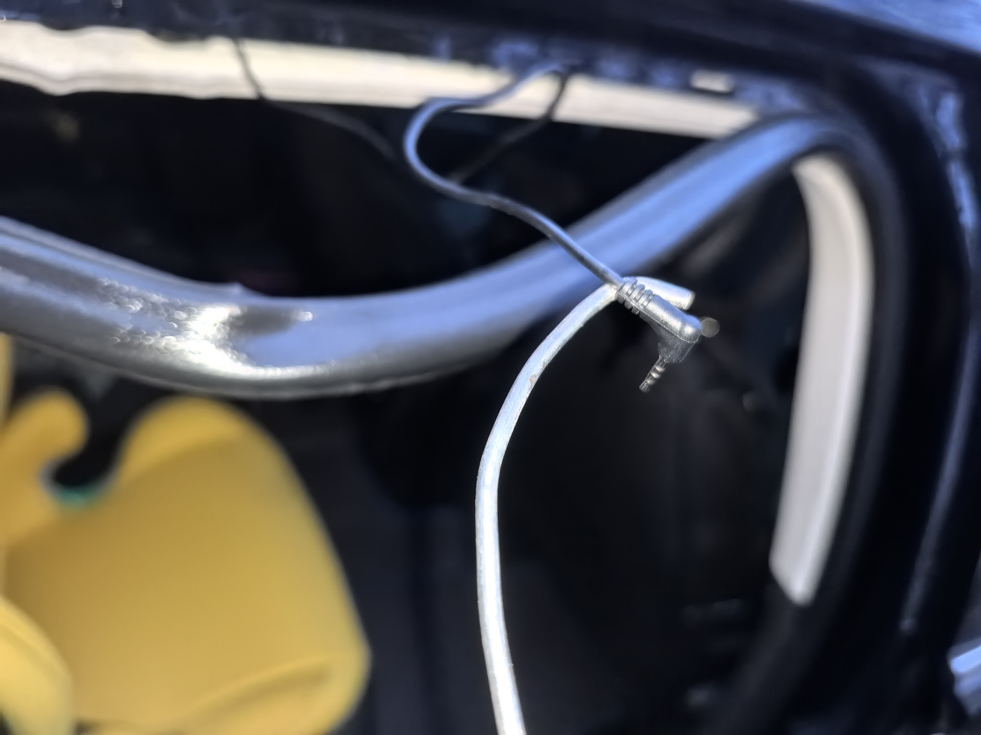

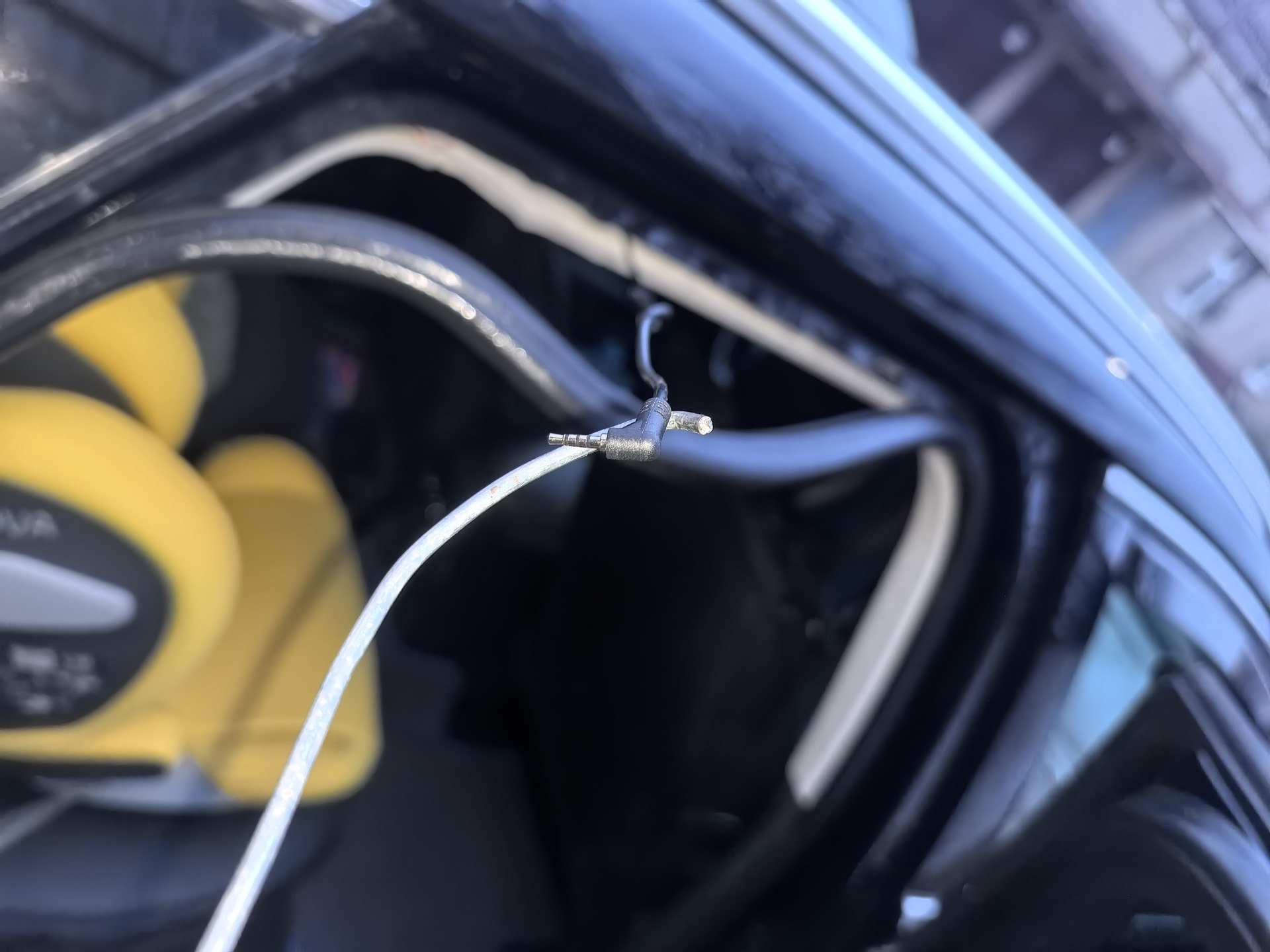

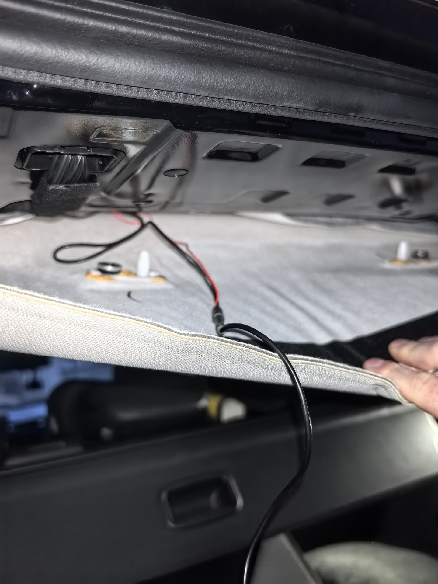

Всего-то нужно протянуть и спрятать провод по всей длинне машинки-всего-то…
Провод собираюсь тянуть через потолок.
В теоррит нет нечего сложного.
Снимаю резинку с багажника
И получаю доступ под потолок.

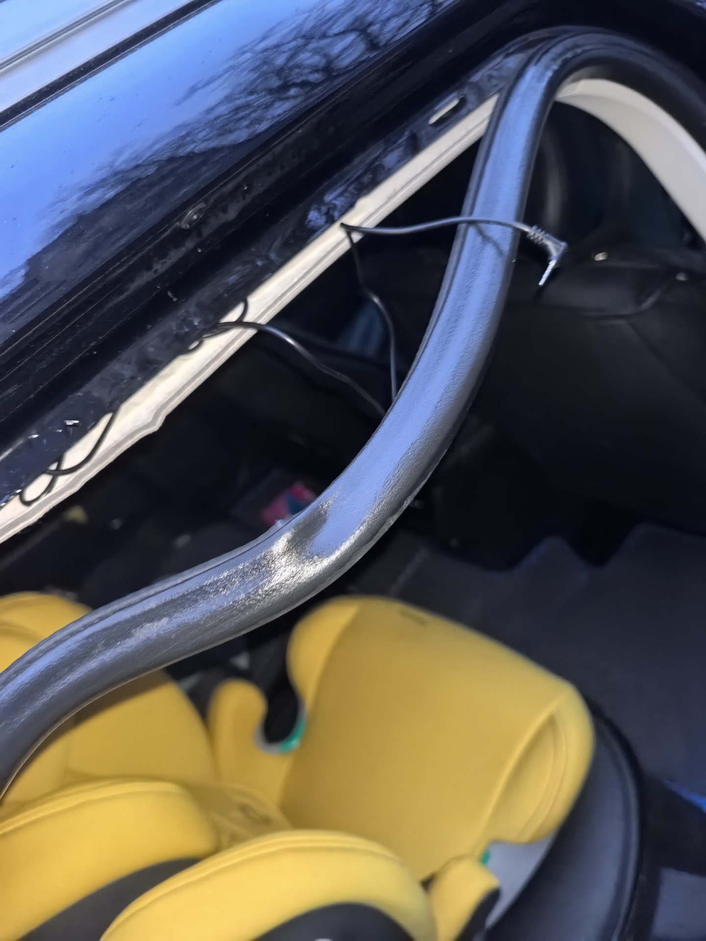

Следующим шагом снимаю резинки с пассажирской стороны и протягиваю провод до задней пассажирской двери (помогает мне кусок проволки)

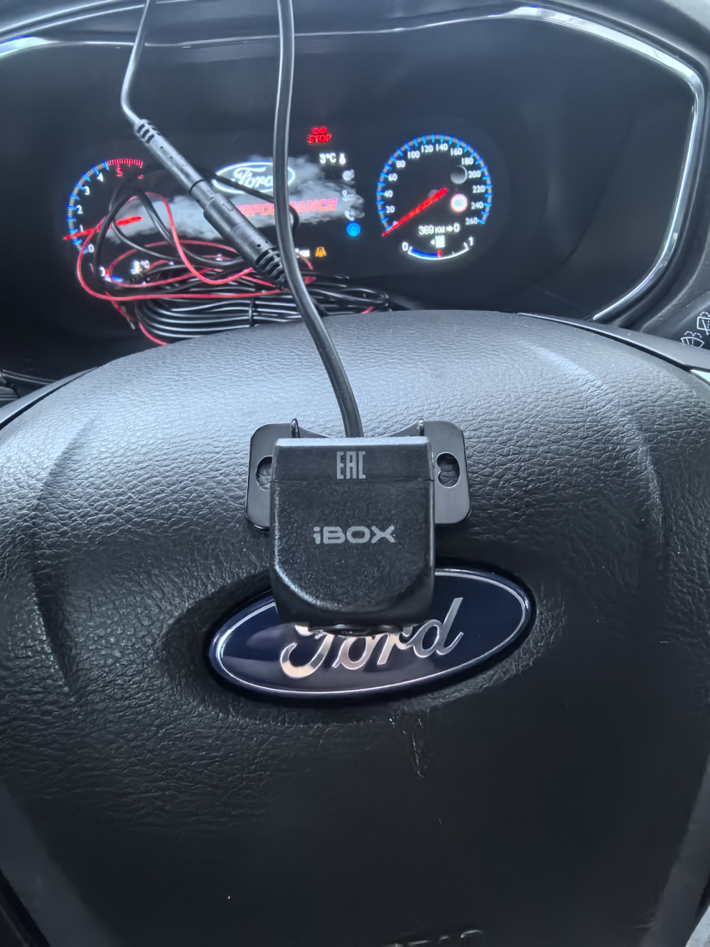

От задней тяну к передней и уже к зеркалу заднего вида. Возле него спускаю провод в Видеорегистратору
Красный провод (для помощи в парковке) я к КПП подключать не буду по сколько у меня есть камера заднего вида…
Как в теории так и на практике нечего сложного не оказалось
Весь процес установки у меня занял около часа…

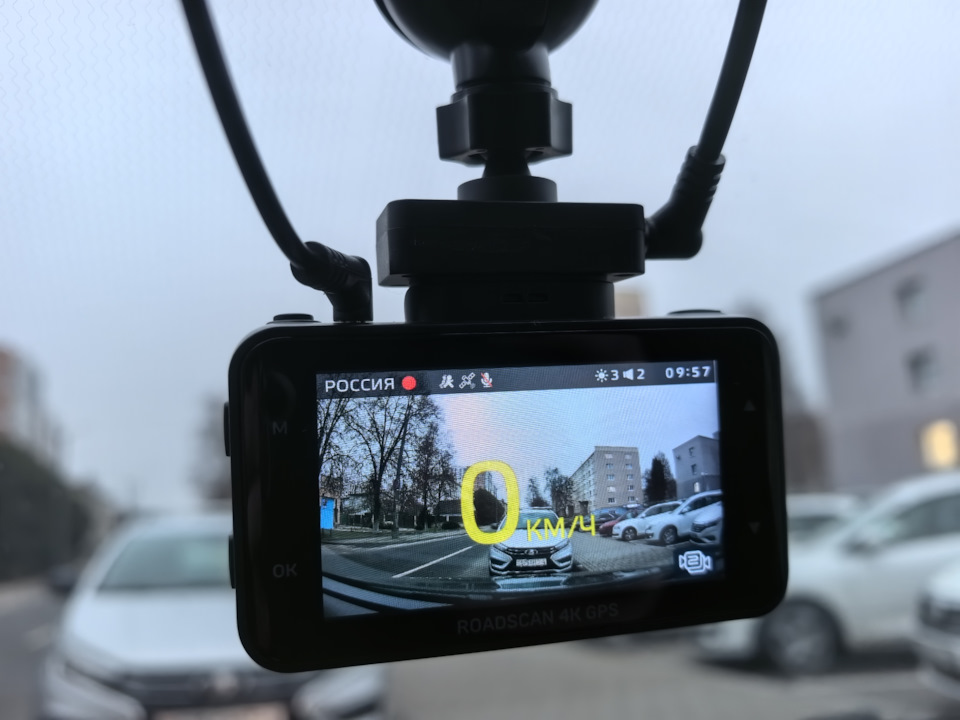

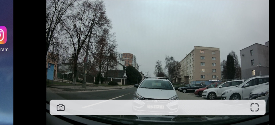

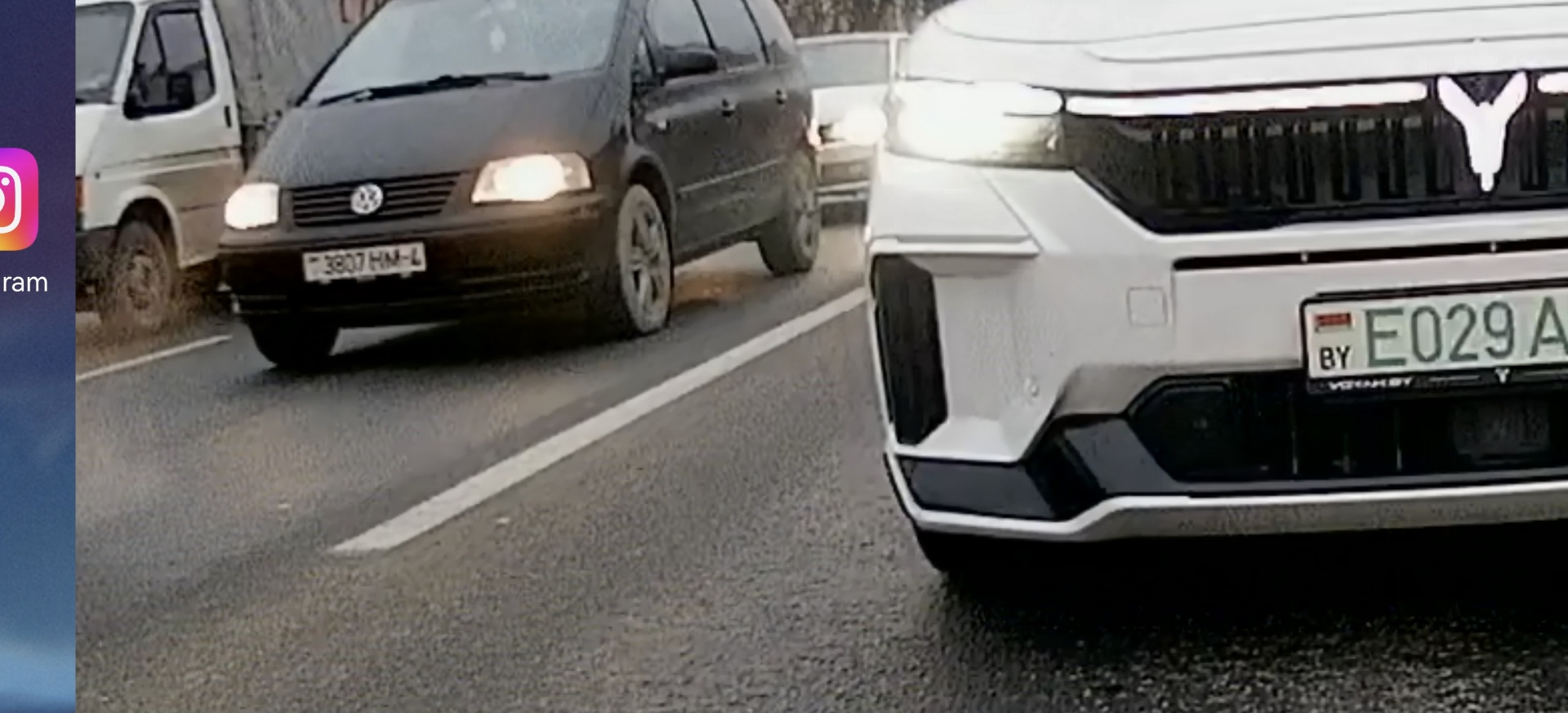

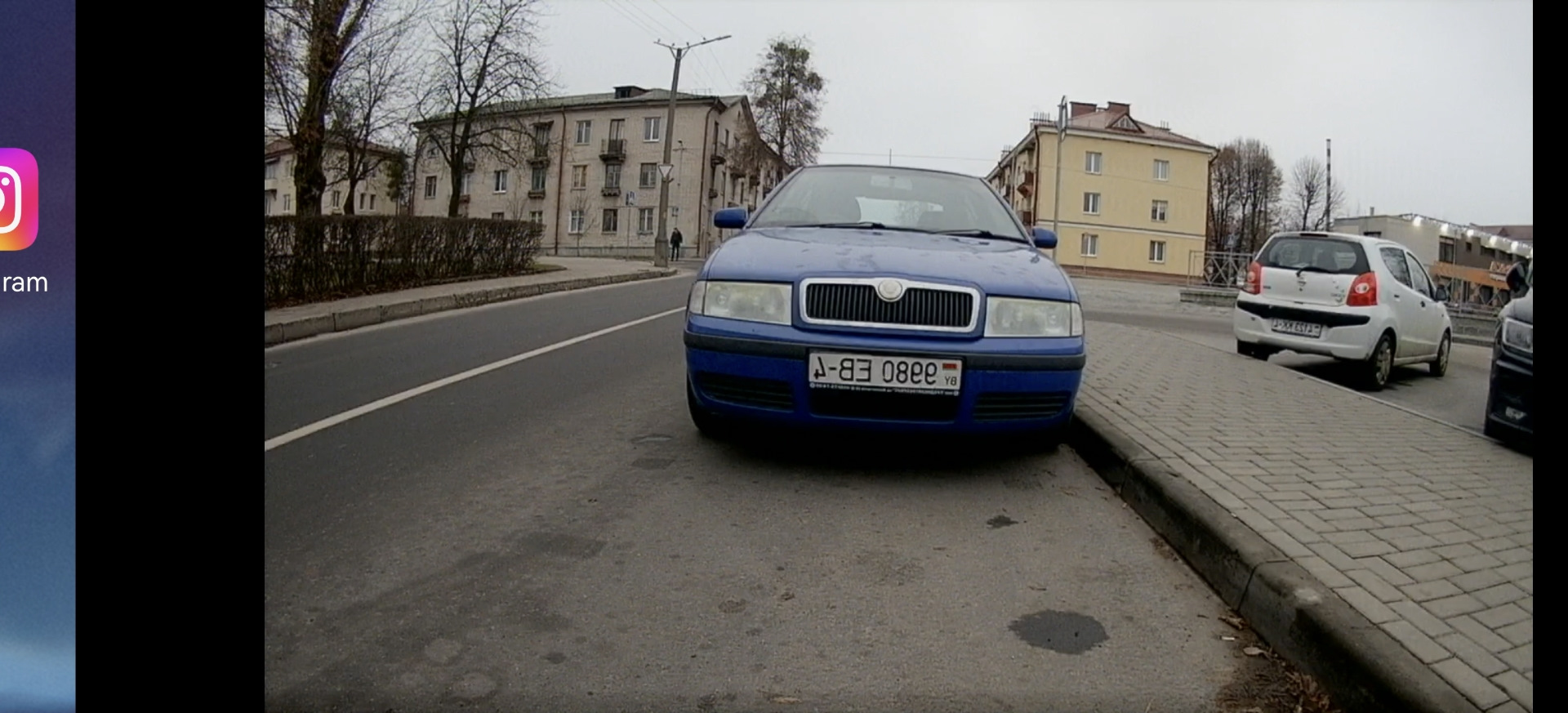

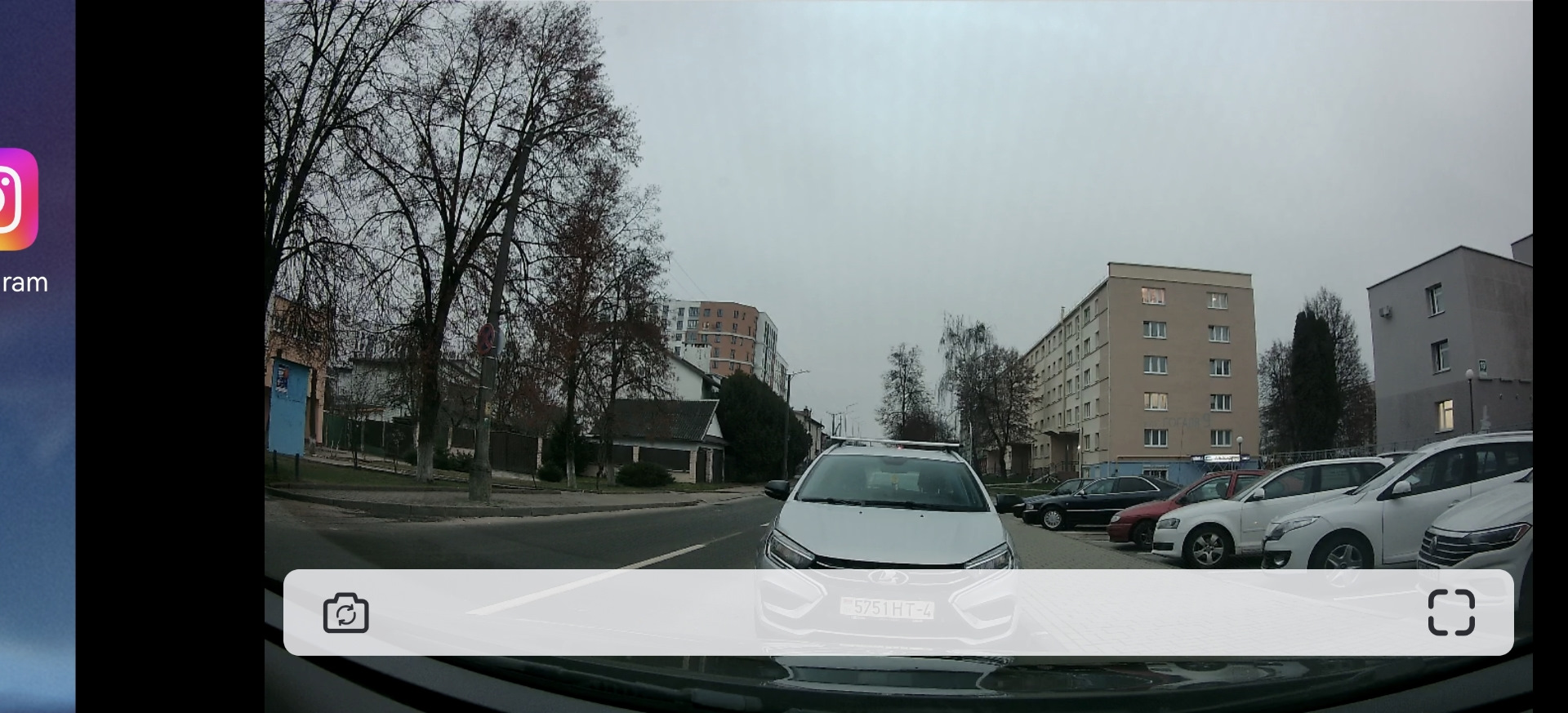

А теперь могу похвастаться как же Видеорегистратор с двумя камерами от iBOX круто снимает
ВПЕРЕДИ

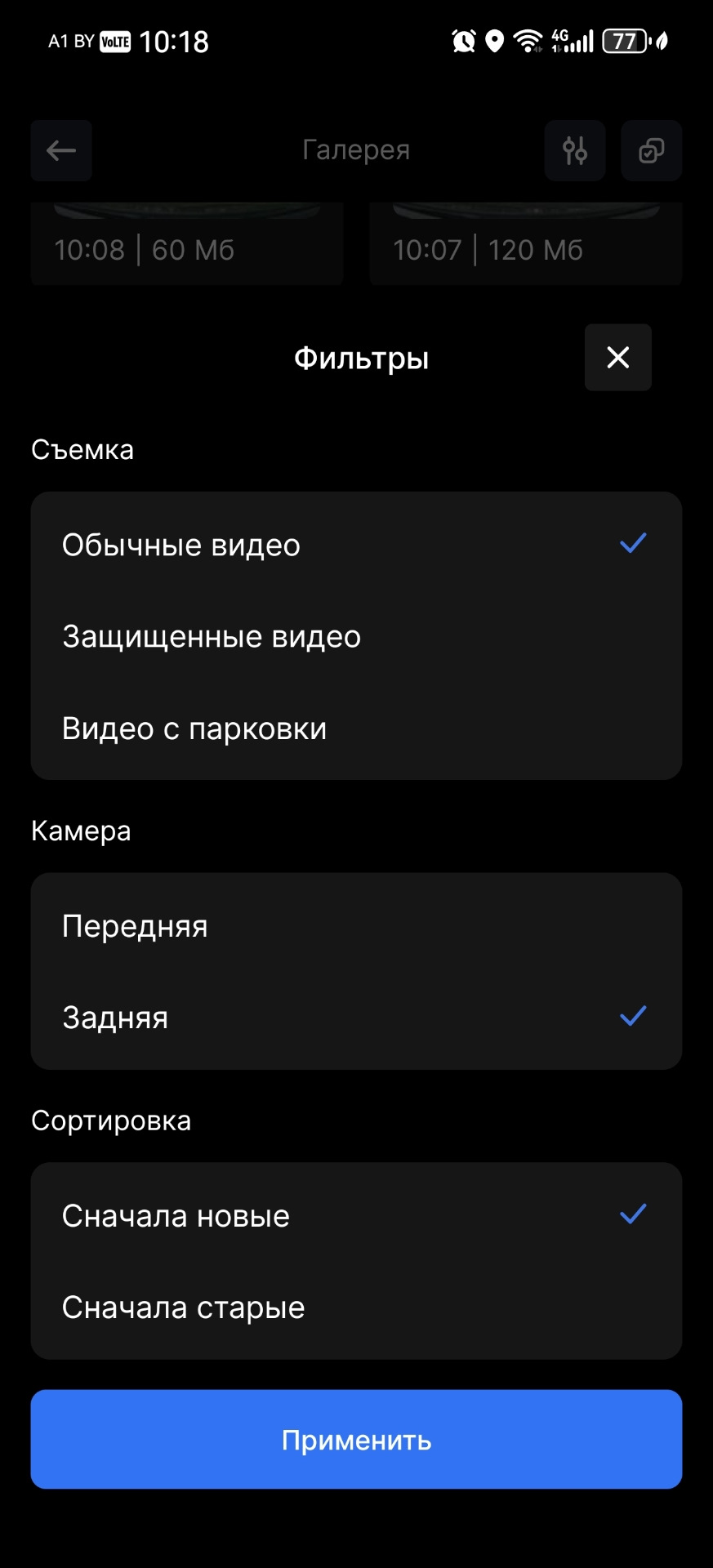

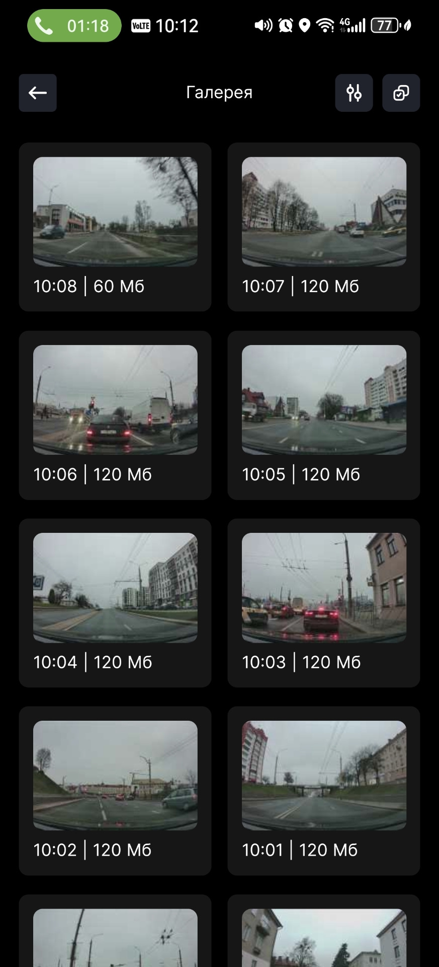

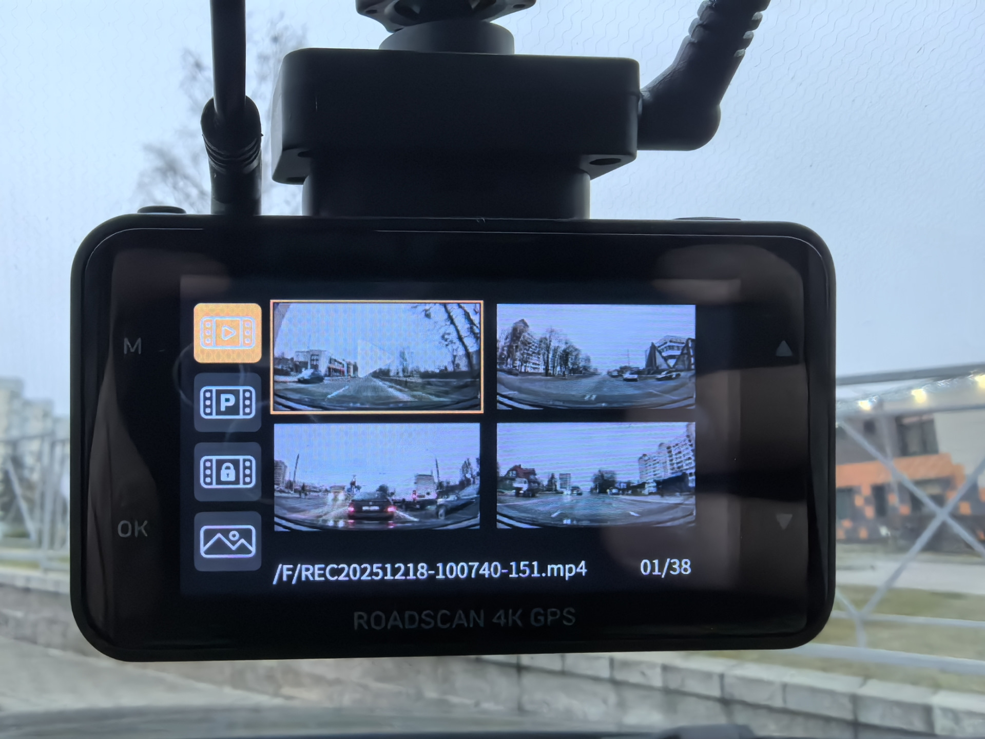

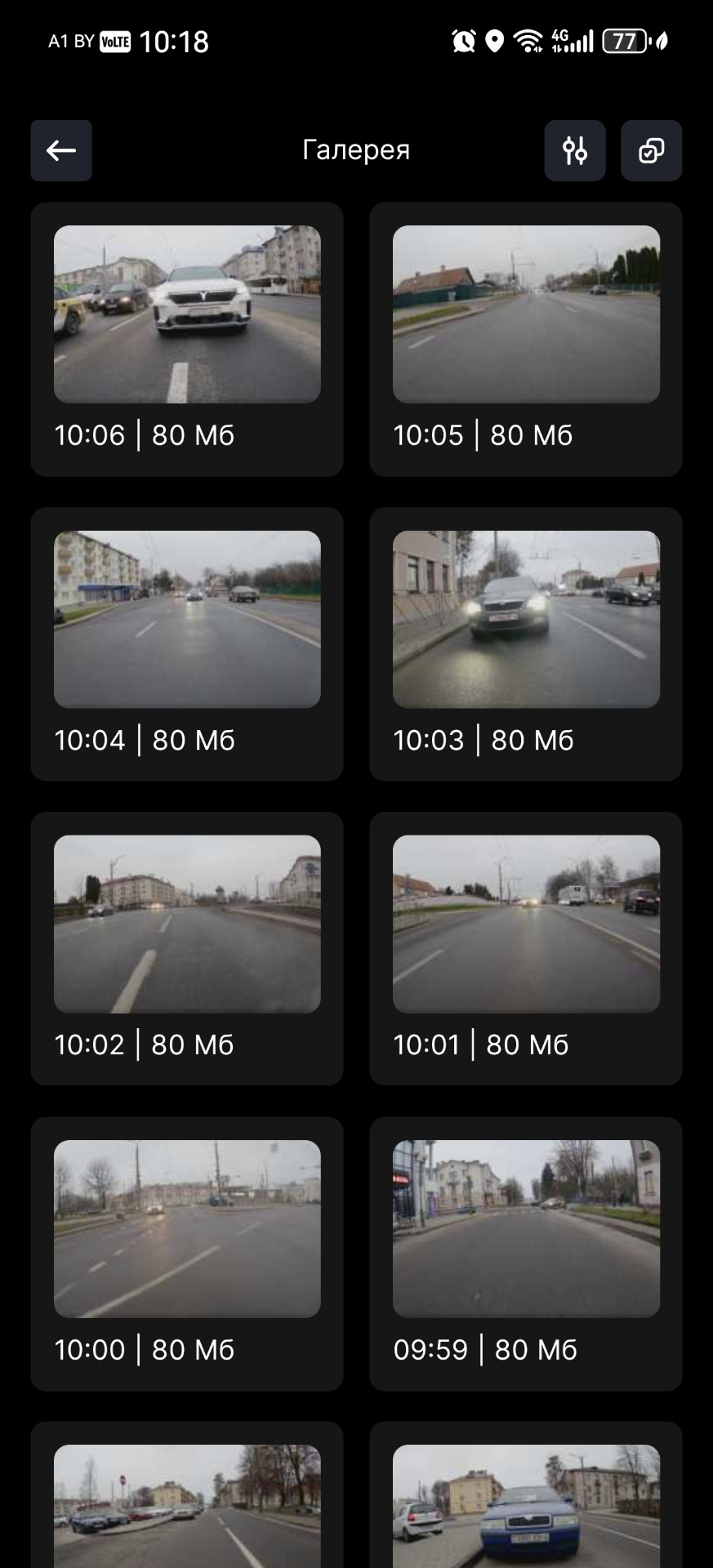

Для того чтобы посмотреть отснятое видео нужно каждый раз переключать между передней и задней камерой
И с СЗАДИ

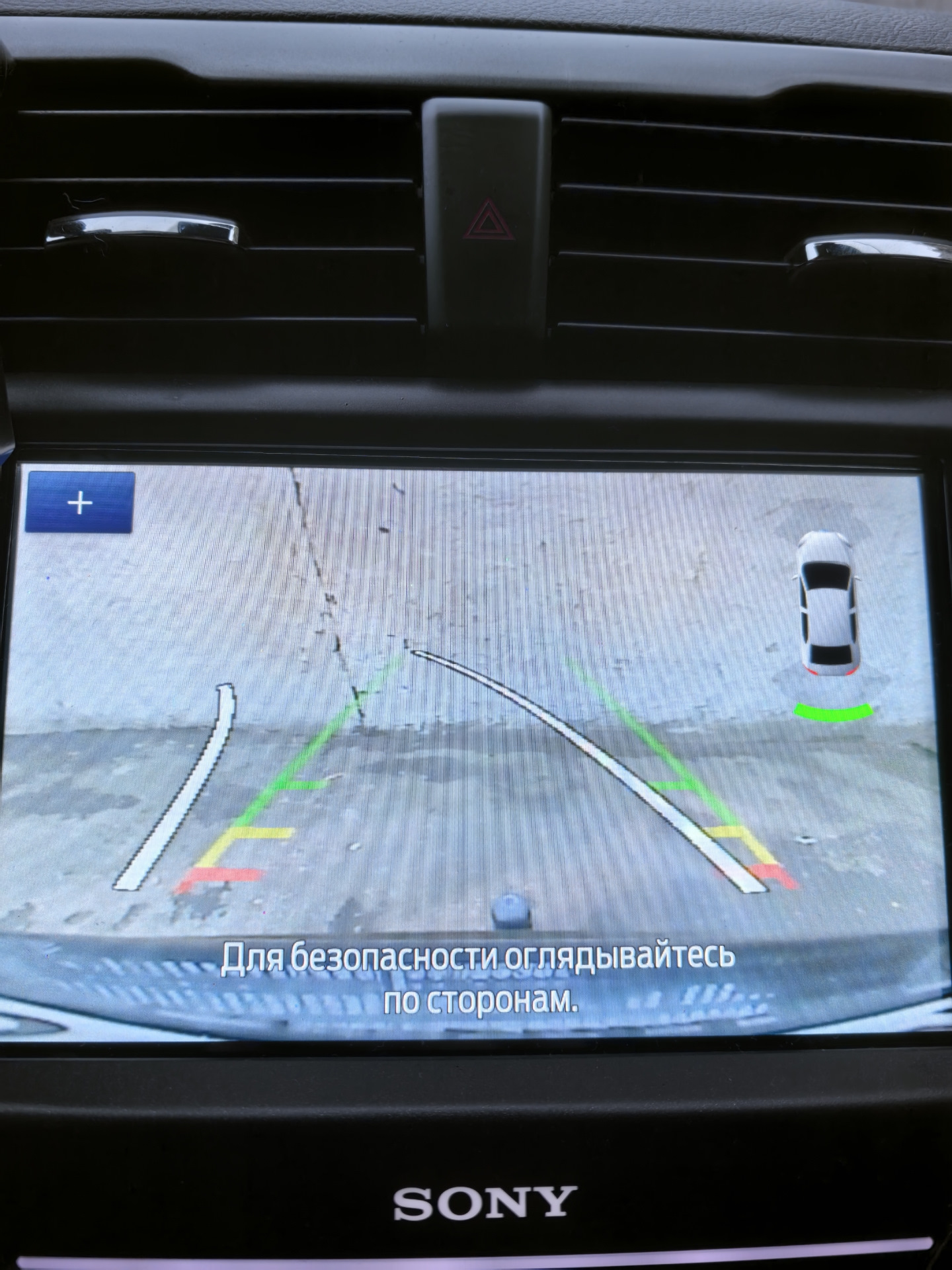

У меня только один вопрос, зачем такой колхоз, если синк3 стоит. На мой взгляд бред полнейший, если можно через штатную проводку камеру на головное устройство вывести.

Колхоз проводки в багажнике. Прокладывается все родным жгутам и полный феншуй
