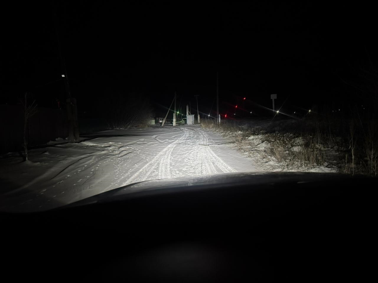

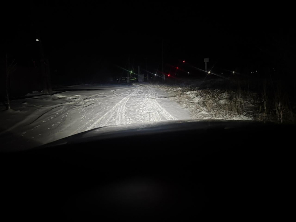

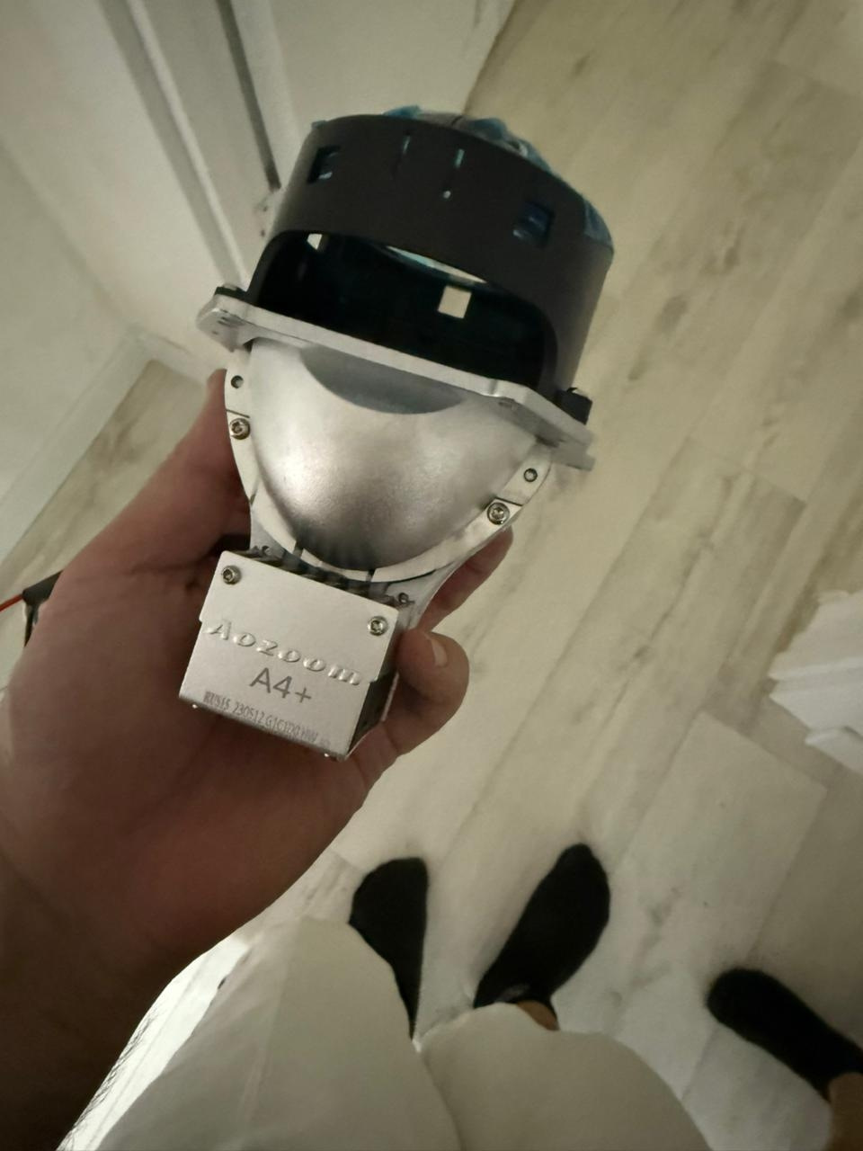

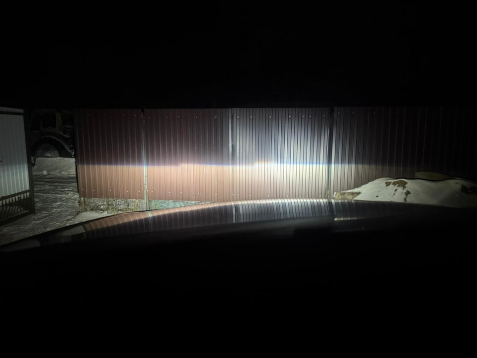

Ездию на машине уже болше 4 х лет на родных линзах. Машина уже возрастная ксенон выгорел света не было от слова вообще. Летом купил линзы аозоом а4 + и сегодня я поставил 19.12.25. что сказать свет стал лучше как говорится*прозрел*.

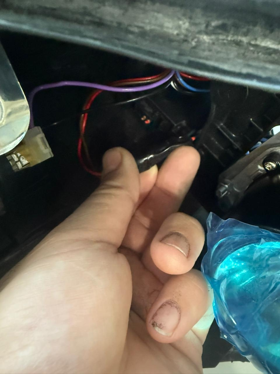

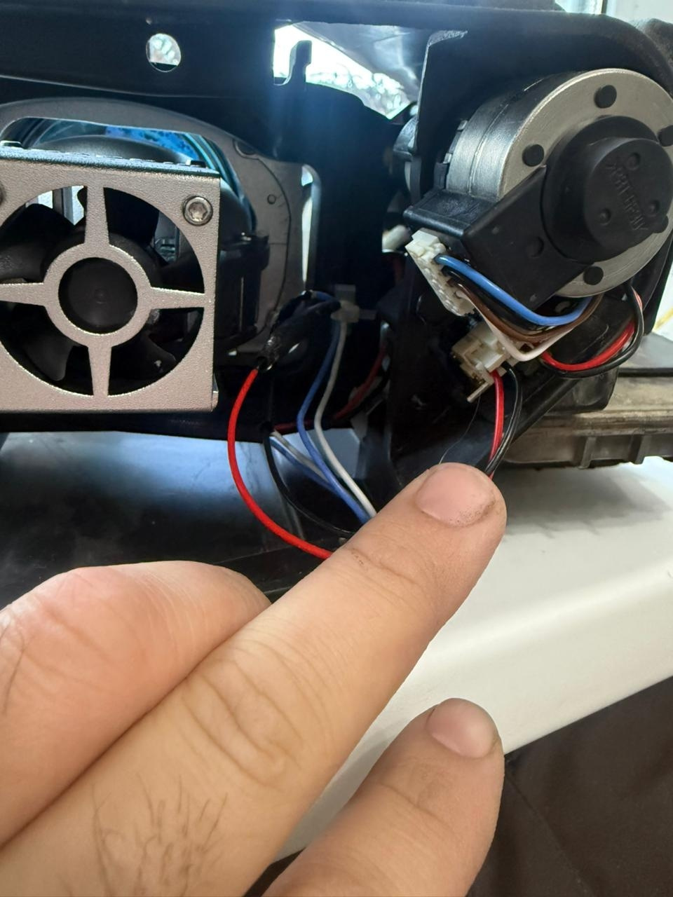

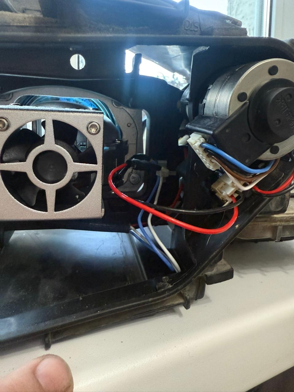

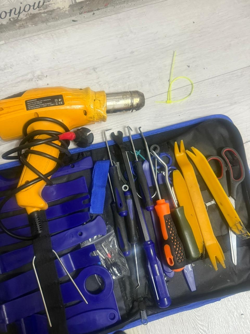

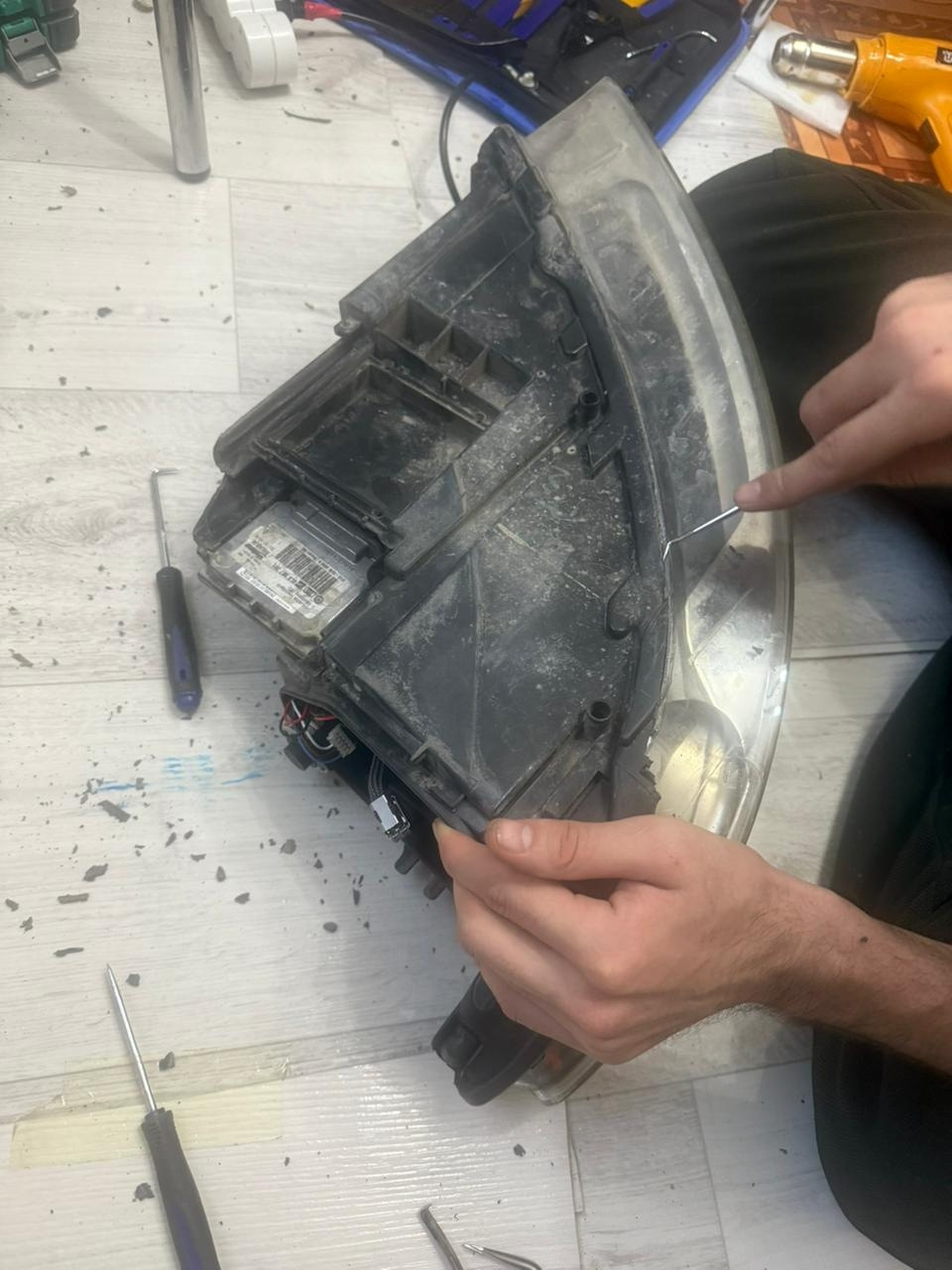

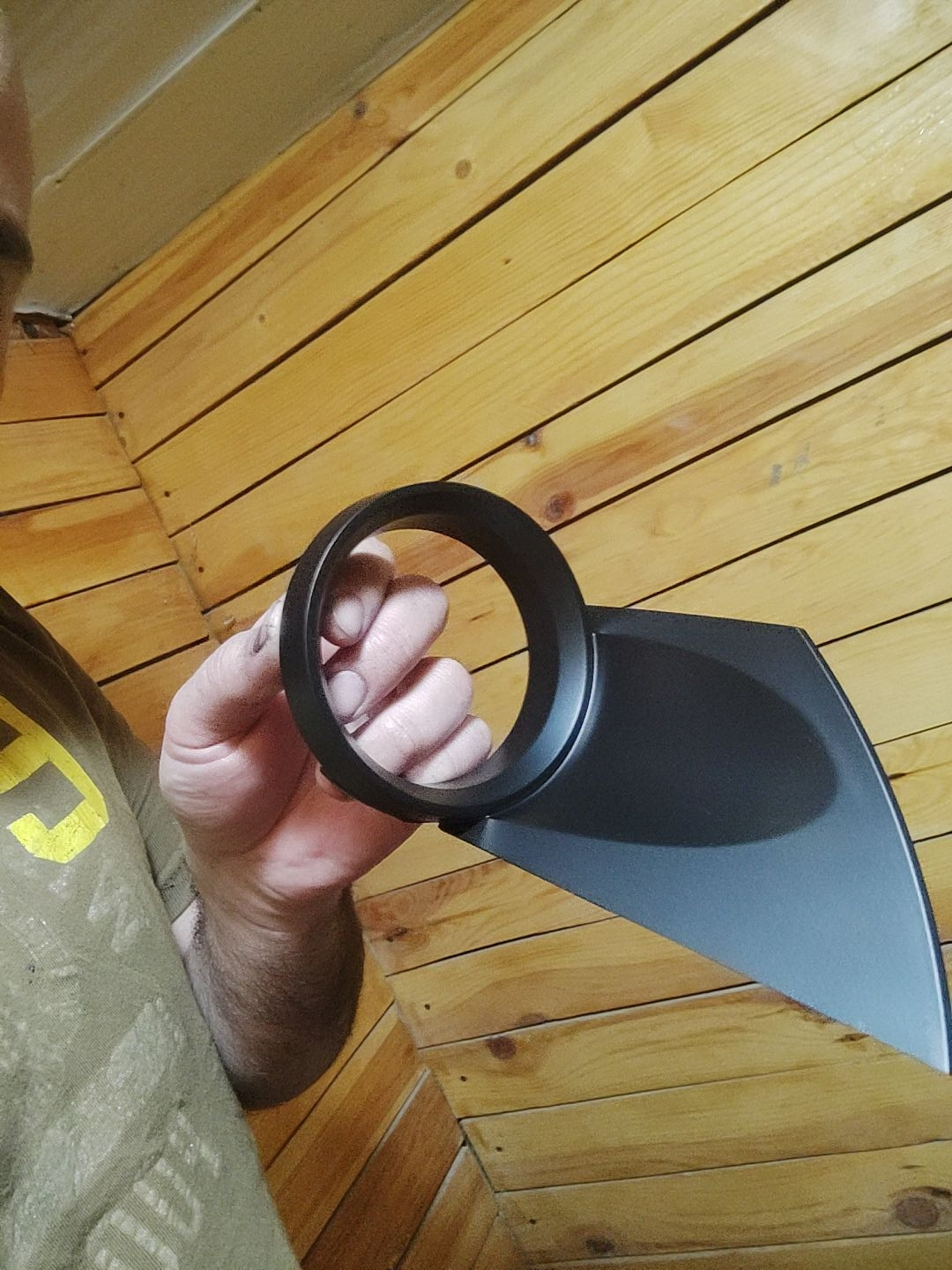

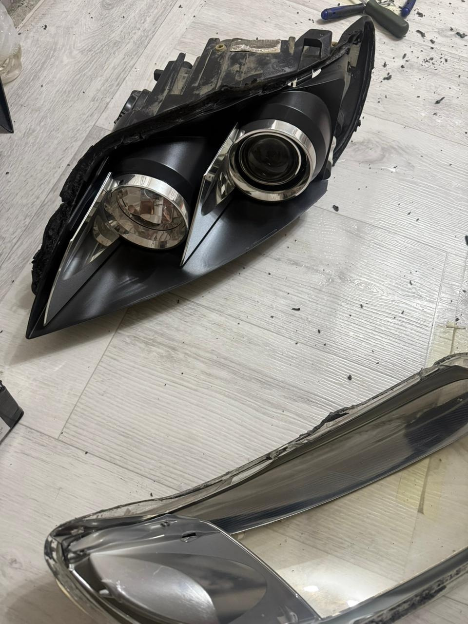

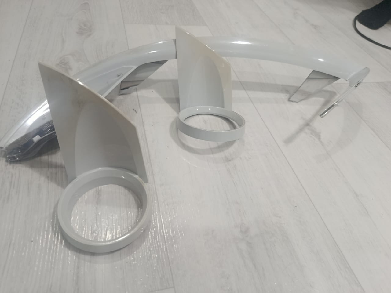

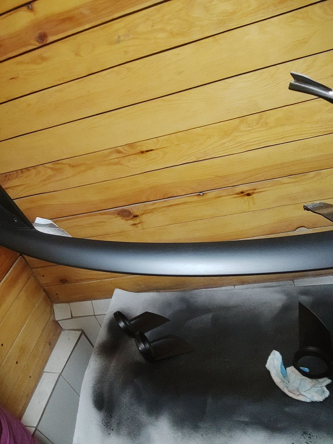

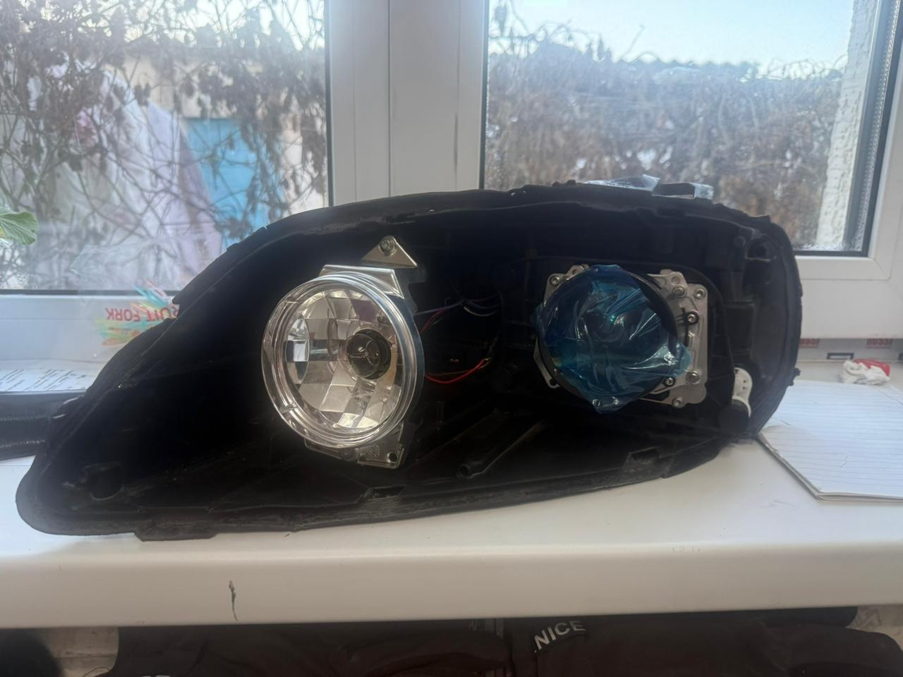

Разборка фар не сложная но муторная надо терпение греть феном корпус до токого состоянии что бы мягким но не сплавить и уже потом не много отгенать и выковыривать герметик. Этот герметик жёсткий даже не греется феном ни горит не меняет свойства вообще. Итак потихоньку убирать герметик снаружи а потом уже во внутрь просовывать ковырялки без фанатизма греть постоянно и ковырять.ну потом когда разберете там хром будет сним надо аккуратно он сразу отходит хром если задеть я свой хром по красил в черный мат с баллончика по пластику. Хром отмыл в воде с тряпкой. Если хотите оставить хром не надо его трогать или мыть очень нежный он. Если будете красить пластик фар то есть моменты. Надо сначала грунтовкой по пластику на нести напыление не большими порциями грунтовать из далека в слоев семь восемь проходить. Если сразу начнёте грунтовать за раз то ваш пластик треснет. Если есть возможность то найдете грунтовку без растворителя. Подключение линз простое питание до блока ксенона отрезать и на линзу запаяить красный плюс, чёрный минус это основной свет, а шторку штатную также на линзу запаяить там белый плюс синий минус.

Тоже ставлю сейчас aozoom k3 вот я правильно понял вы запитали второй диод (дальний свет) от штатной шторки? Разве там сечение штатного провода позволяет это сделать? Я думаю сделать через реле от основного плюса.
Да от штатной шторки на линзу белый синий
