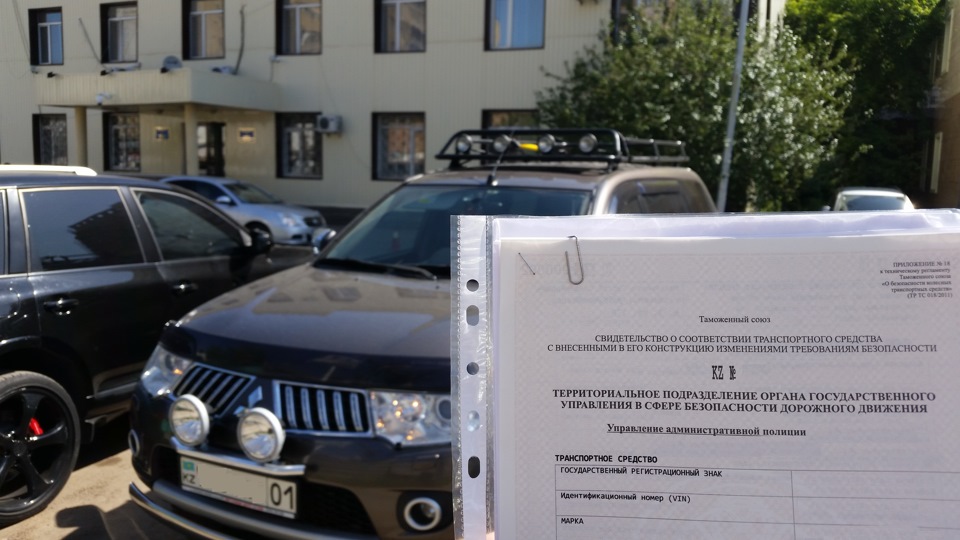

Всем привет. Не давно легализовал люстру на крыше.
Смех конечно вызывает сама процедура отметки.
ЖоПо утверждает что это изменение конструкции, влияющее на безопасность и следовательно нужна отметка.
Однако если это изменение, то как быть с тем, что после внесения изменения в конструкцию и установки отметки, я вдруг захочу это снять? (для нас это все же доп оборудование, которое может сниматься.) получается что после снятия машина снова становится переделанной?))
Идиотизм одним словом. Кст такого же мнения они об усиленном багажнике. т.е по их логике это изменена конструкция… даже не хочу дискутирывать по этому поводу. У них ответ один запрещено…а почему …ну не знаем, нам так сказали. Вот такая система у нас. Решил дешевле все это легализовать чем всем доказывать что ты не козел. (ага презумпция невиновности…щщщасс)

Ну а что делать, а давайте проверим всю эту теорию, едем и получаем разрешение на установку. Маразм?) Да…да… и нам его дают! Т.е можно? И не мне одному!
Какой стандарт какой закон… ?
Ну да ладно главное отметка есть и мы счастливы)
Процедура получения разрешения крайне проста
1. Едем в Адм ГАИ и пишем заявления: я такой то такой то хочу поставить доп. освещение на крышу.
2. Ждем ответа (где то 10 дней)
3. Получаем ответ: Да, можете установить в спец сервисах и сертифицированых сто, соблюдая все нормы и требования.
4. Едем на сто, делаем все и берем акты об установке с сертификатами.
5. С письмом сдаем обратно. Ждем ответа где то 15 дней.
6. Получаем свидетельство где стоит отметка о внесении изменений.
Свидетельство уже дают новые таможенного союза. Типа как единые с РФ.
7. Едем в спец цон проходим осмотр и сверку. и сдаем все документы
8. Получаем новый тех.паспотр с отметкой.
Бонусом была отметка и о багажнике, хотя я не просил)
