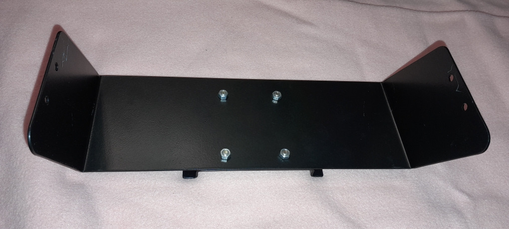

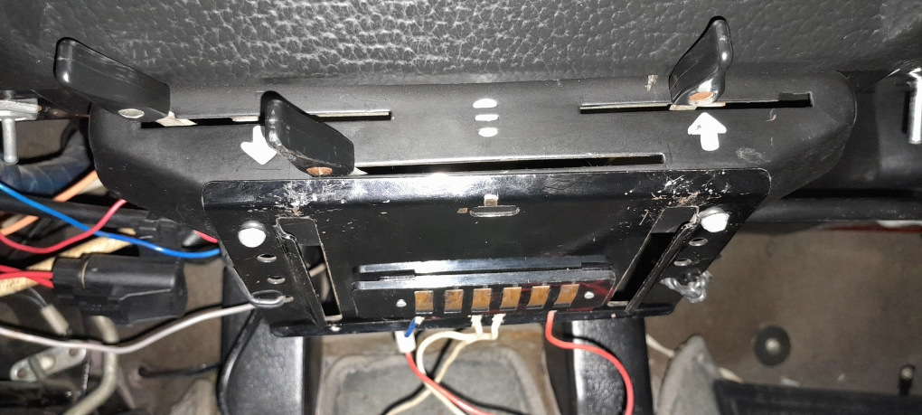

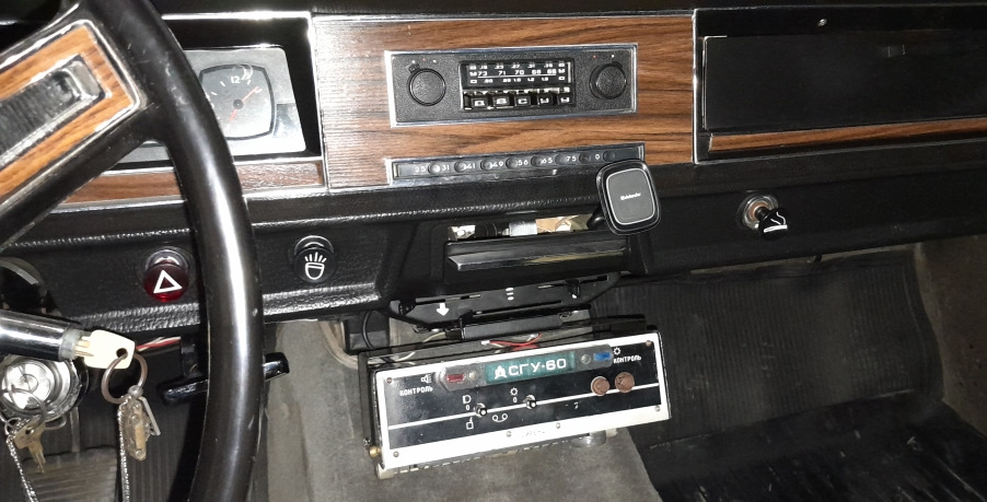

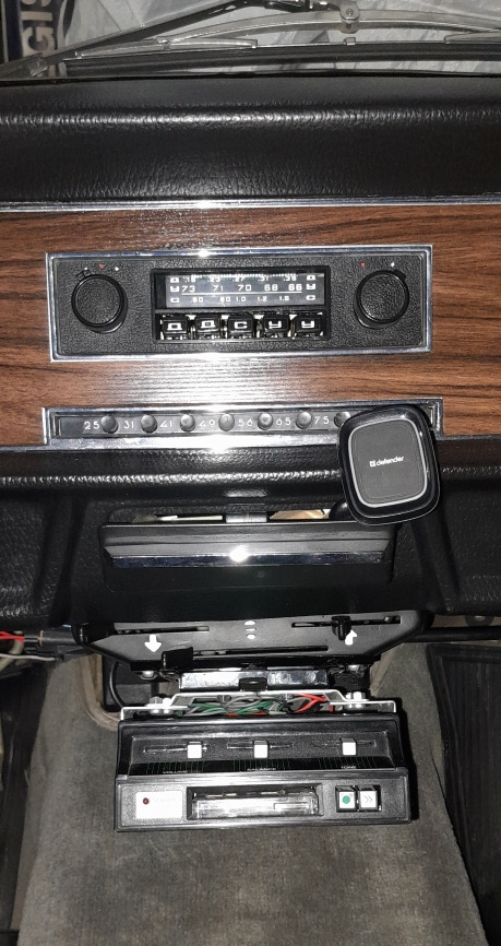

Здравствуйте. Не знаю кого благодарить, то ли Японцев, производителей кассетного магнитофона Sonido, то ли бывшего хозяина, за шикарное исполнение и установку быстро съёмного кронштейна для магнитофона в машину, но скажу спасибо обоим) Эта ответная часть закрепленная под блоком "климат контроля2, сильно облеглегчила мне задачу изготовления кронштейна для СГУ 60 и что особенно прекрасно — это быстро съёмная конструкция, хочешь сирену слушай, а хочешь Шафутинского)

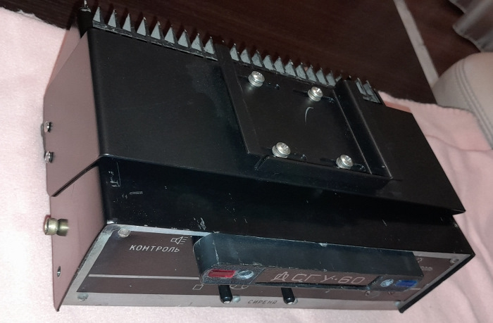

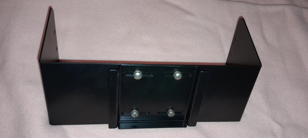

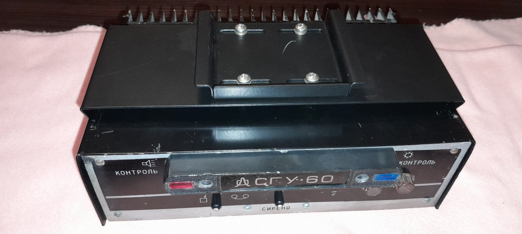

По образцу кронштейна с магнитофона вырезали такой же для СГУ, прикрепив винтами и гайками его к самому П-образному профилю сделанным по размерам сигнально громкоговорящего устройства и вуаля.кронштейн готов, примерка прошла на отлично)

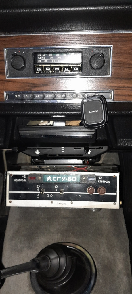

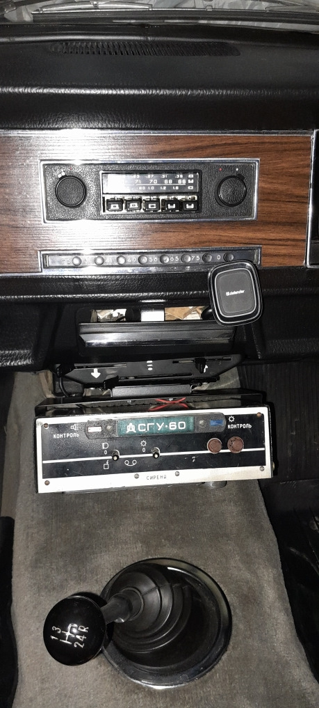

У вас уплотнительная гофра на ручке КПП неправильно стоит, там есть стрелочка "перед".
Спасибо, не знал, попробую ровно поставить
Там есть ещё одно неочевидное место.
Если ручка в нейтрали стоит не по центру отверстия и гофра ставится с трудом — это значит, что траверсу коробки поставили задом наперёд.
Спасибо большое.

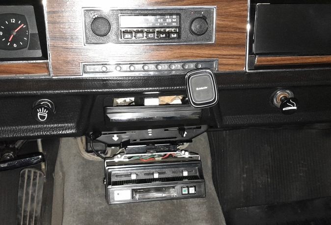

Тангента где ?
Лежит пока, не решил еще куда крепить буду. Торпеду дырявить не вариант, на двух сторонний скотч наверно приклею
На нее магнит плоский приклей и на корпус можно лепить
О, спасибо. Отличная идея !
