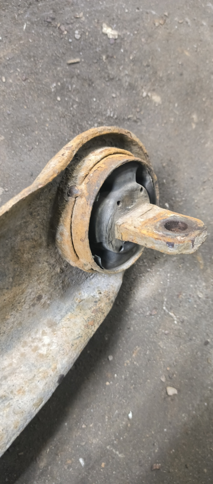

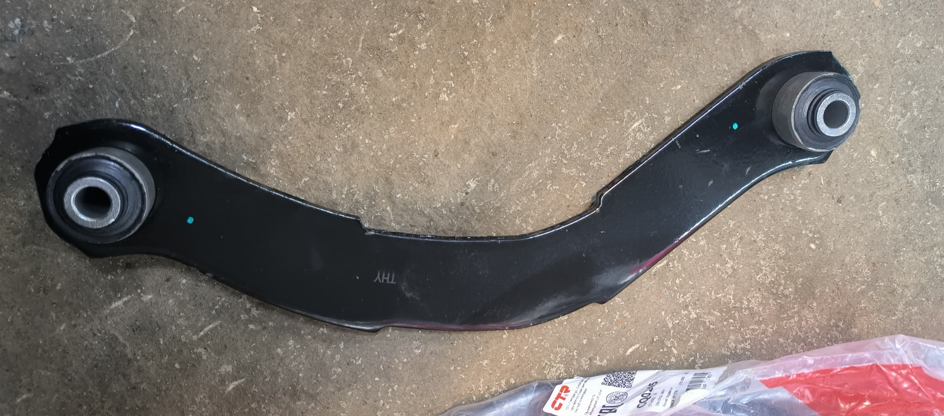

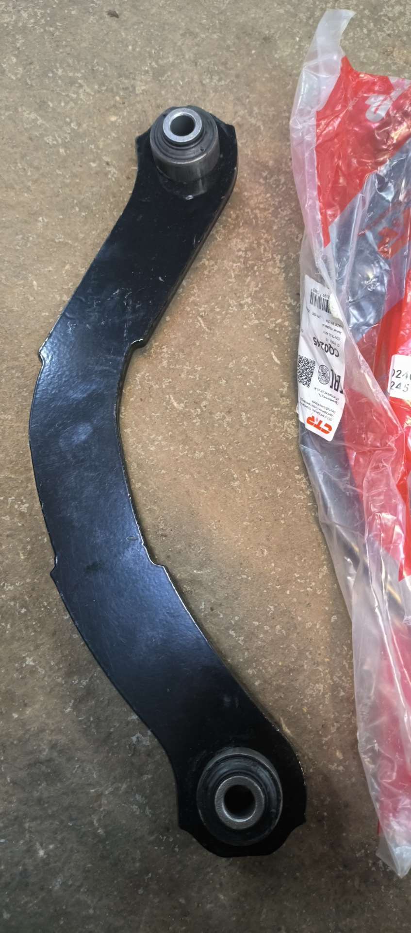

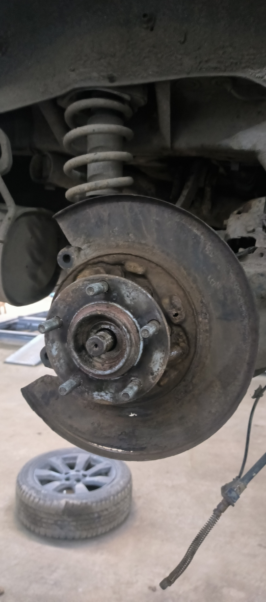

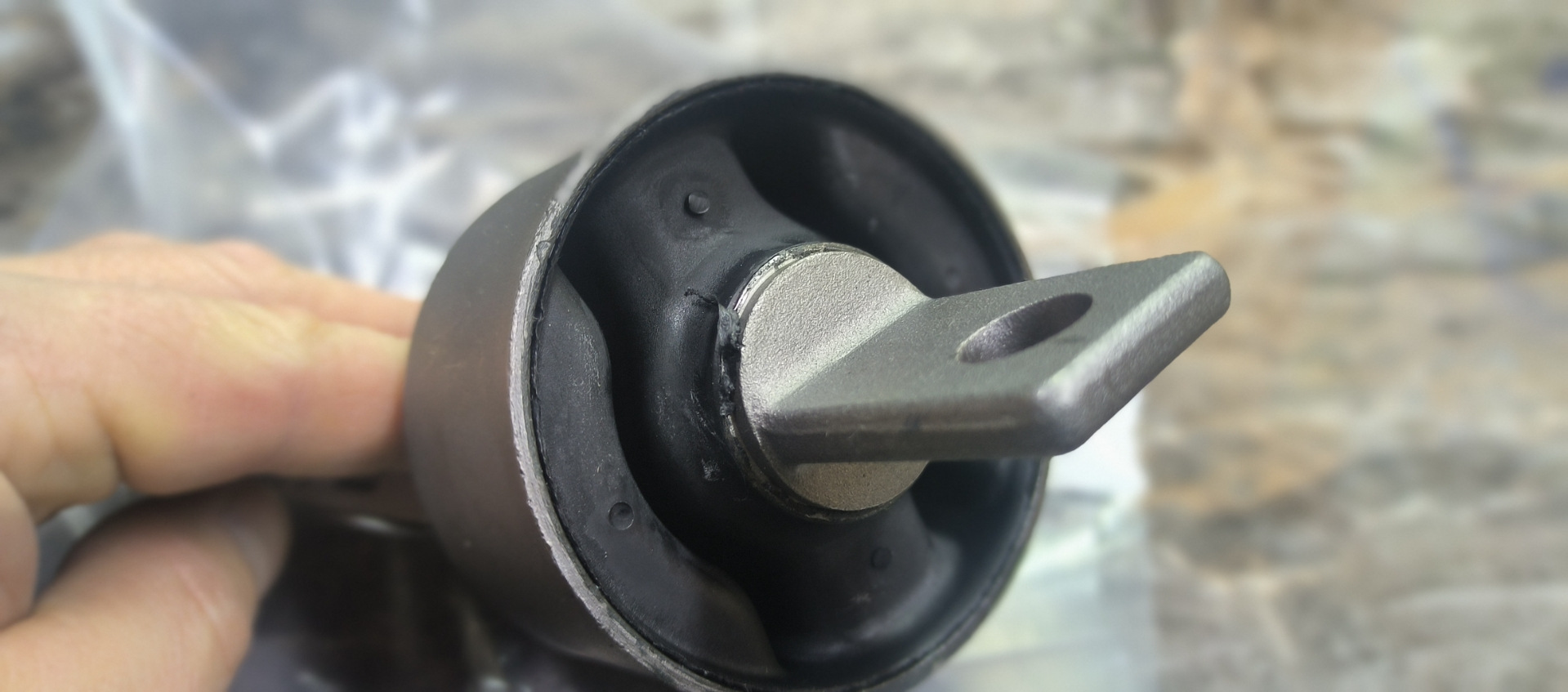

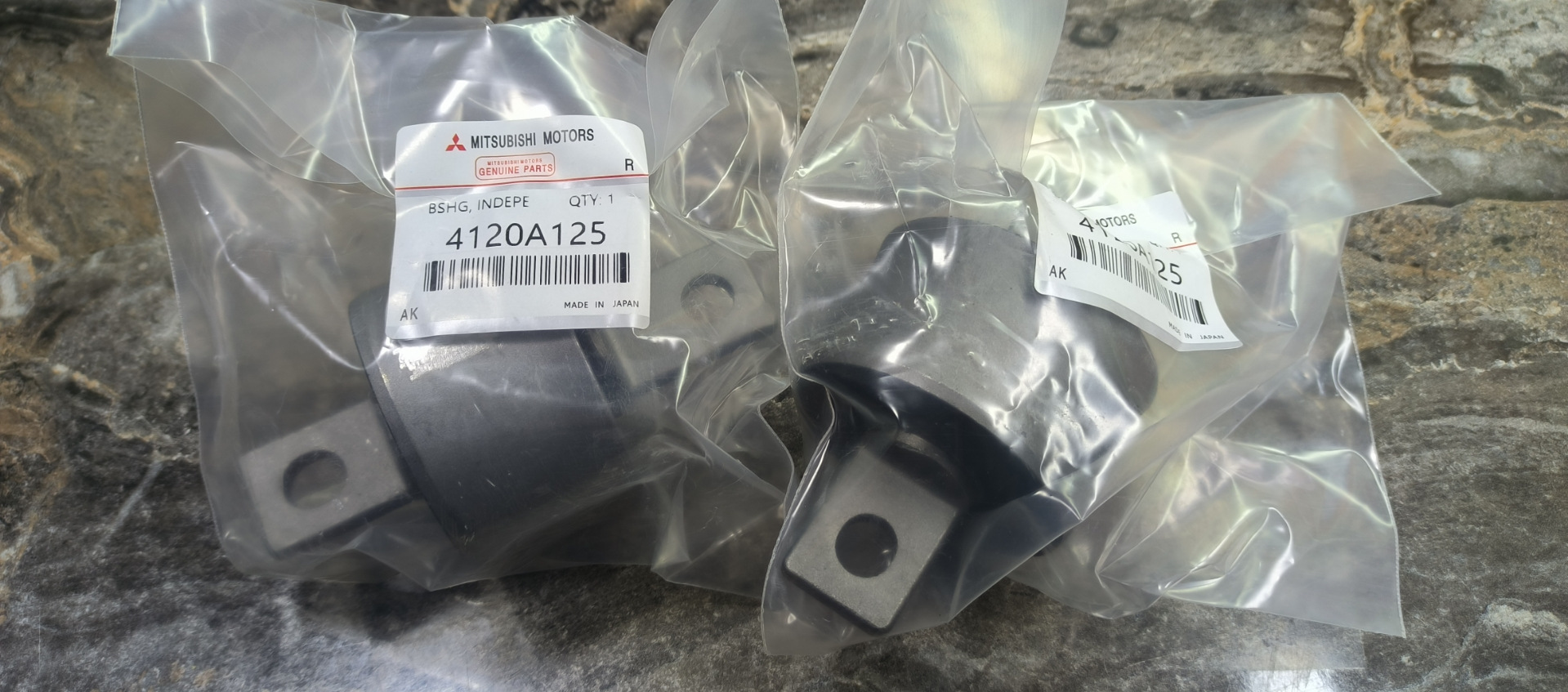

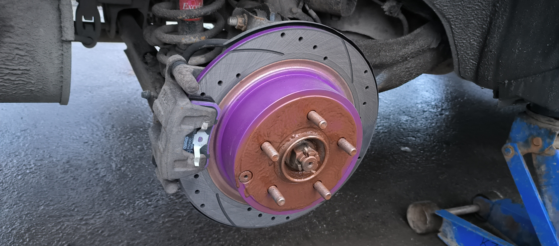

Во время предыдущего ремонта была проведена диагностика и выявлена необходимость замены задних тормозных дисков с колодками, замена сайлентблоков задних продольных рычагов (так называемые "конфетки") и замена рычагов схождения ("косточки").
Приехал в сервис с деталями с утра, начали ремонт.

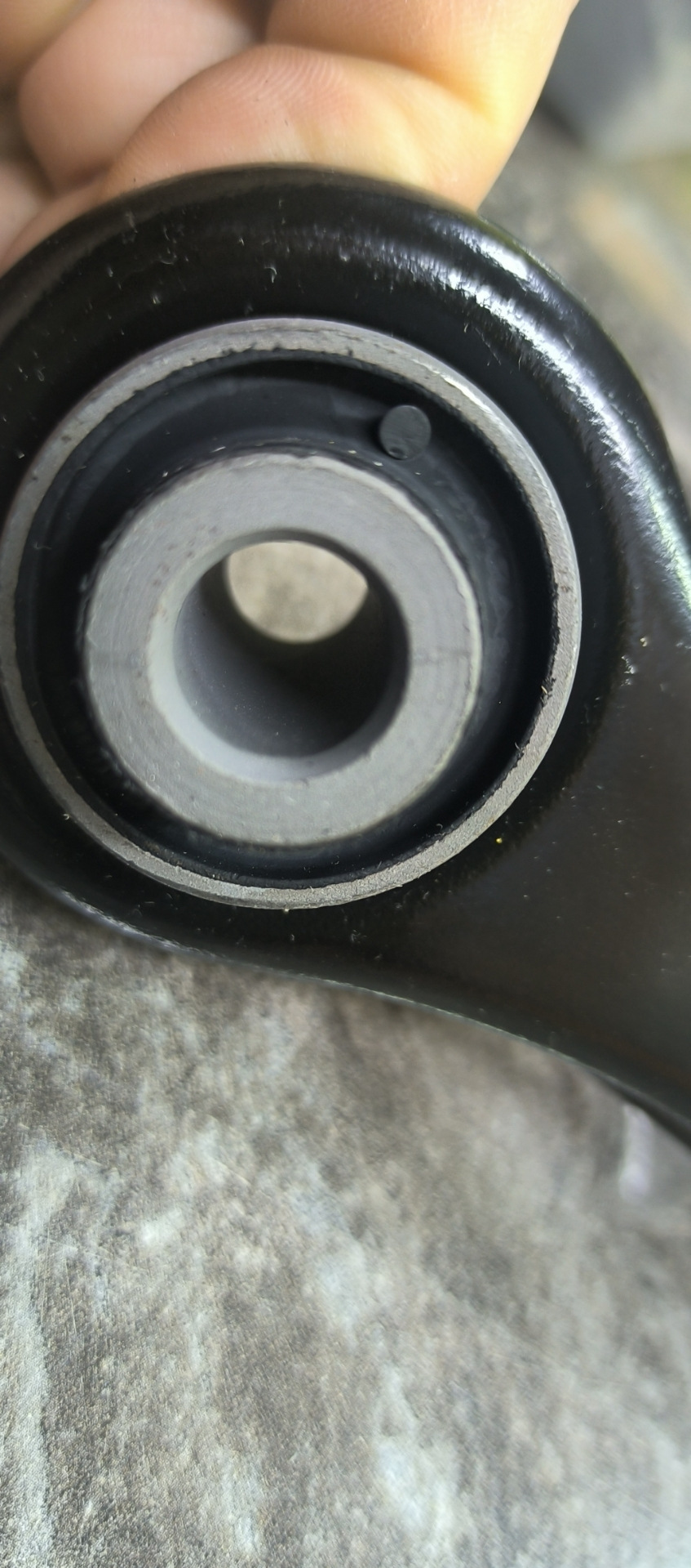

Сначала мне показали, что старая конфетка не держалась запрессованная в рычаге и поэтому ее приварили, изза сварки в этом месте отслоилась резина и пошло разрушение этого сайлентблока.

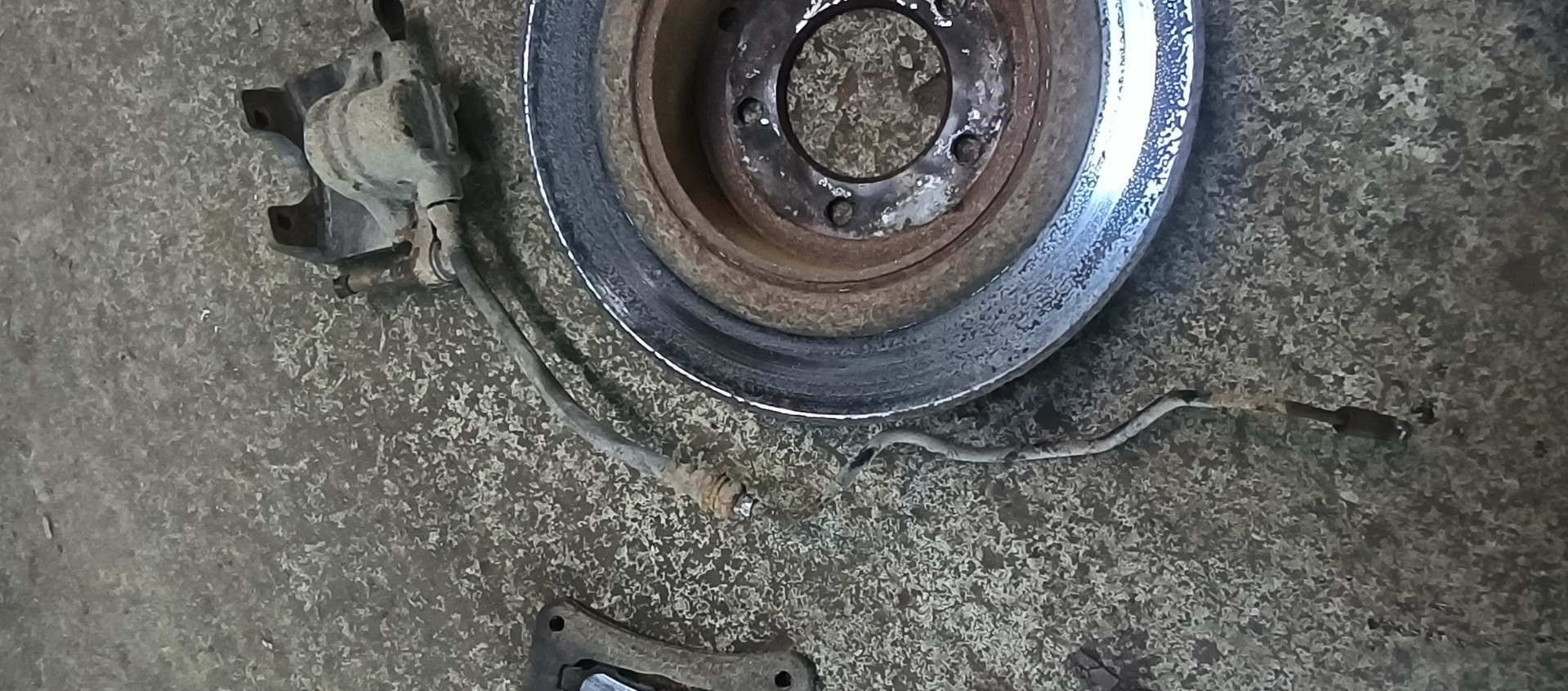

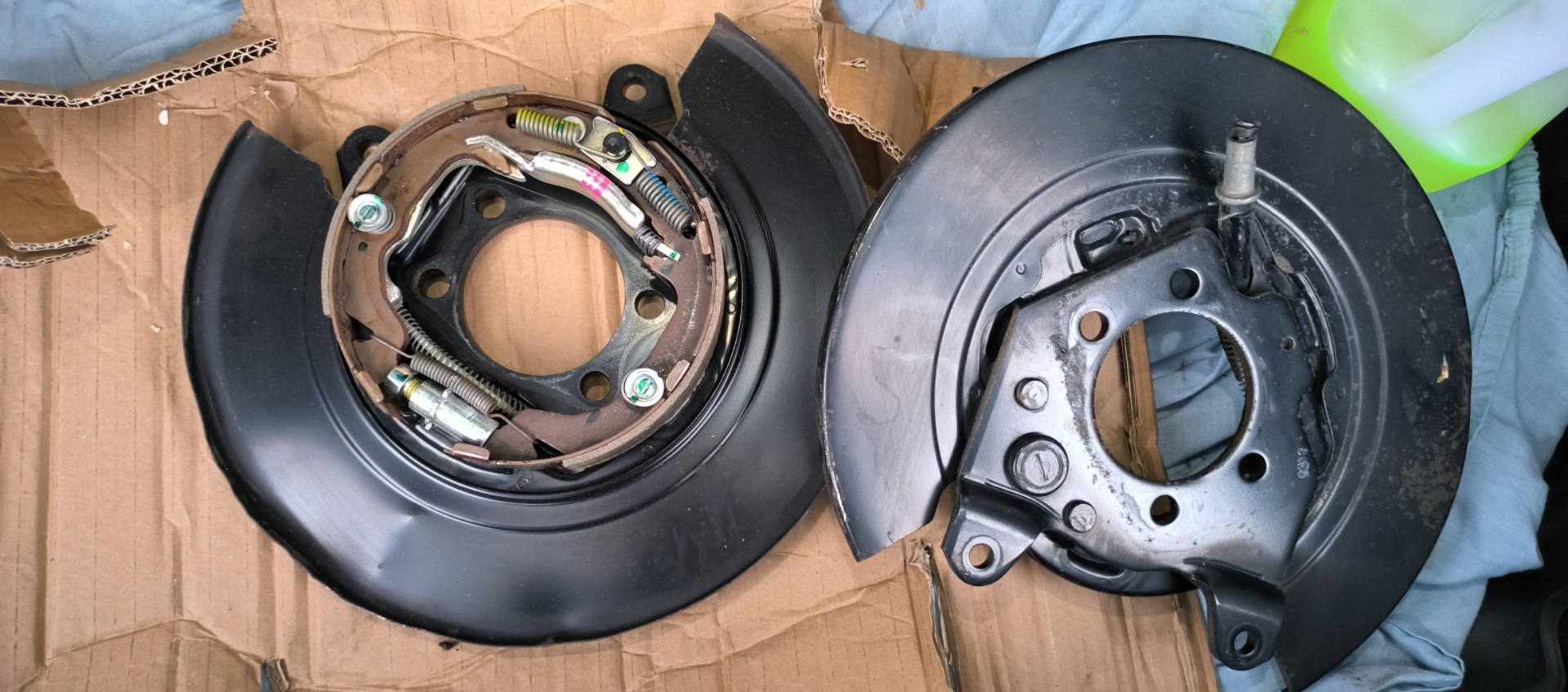

Все шло хорошо и по плану, пока выяснилось, что многие мелкие детали внутри тормозного барабана ручника находятся в критически ржавом состоянии.
Крепеж — солдатики, например, уже не держатся в своих посадочных гнездах, поэтому все вместе это не держится, не крепится и может на полном ходу превратиться в кучу железок вставленных в крутящееся колесо.
Аварийная ситуация неизбежна, шок у пассажиров и водителей, непредсказуемое поведение автомобиля изза механической блокировки одного из колес на полном ходу.
Кроме этого сгнила так же защита тормозных дисков.
В общем ситуация с деталью такая, что купить новый можно только под заказ, в Москве в наличии нет.
Надо было принимать решение о том как машина уедет после ремонта. Приняли решение, что до получения детали ручник будет отсоединен и внутри барабана вся начинка будет убрана, это позволит безопасно ездить.
Заказать пришлось на Авито комплект в Санкт Петербурге с доставкой за 15600 руб. В этот же день владелец смог отправить и посылка шла несколько дней.
Пока посылка в дороге, ремонт продолжаем дальше.
Замена сайлентблоков
4120A125 ВТУЛКА РЫЧАГА НЕЗАВИСИМОЙ ЗАДНЕЙ ПОДВЕСКИ 2 шт. x 3 360р. = 6 720р.

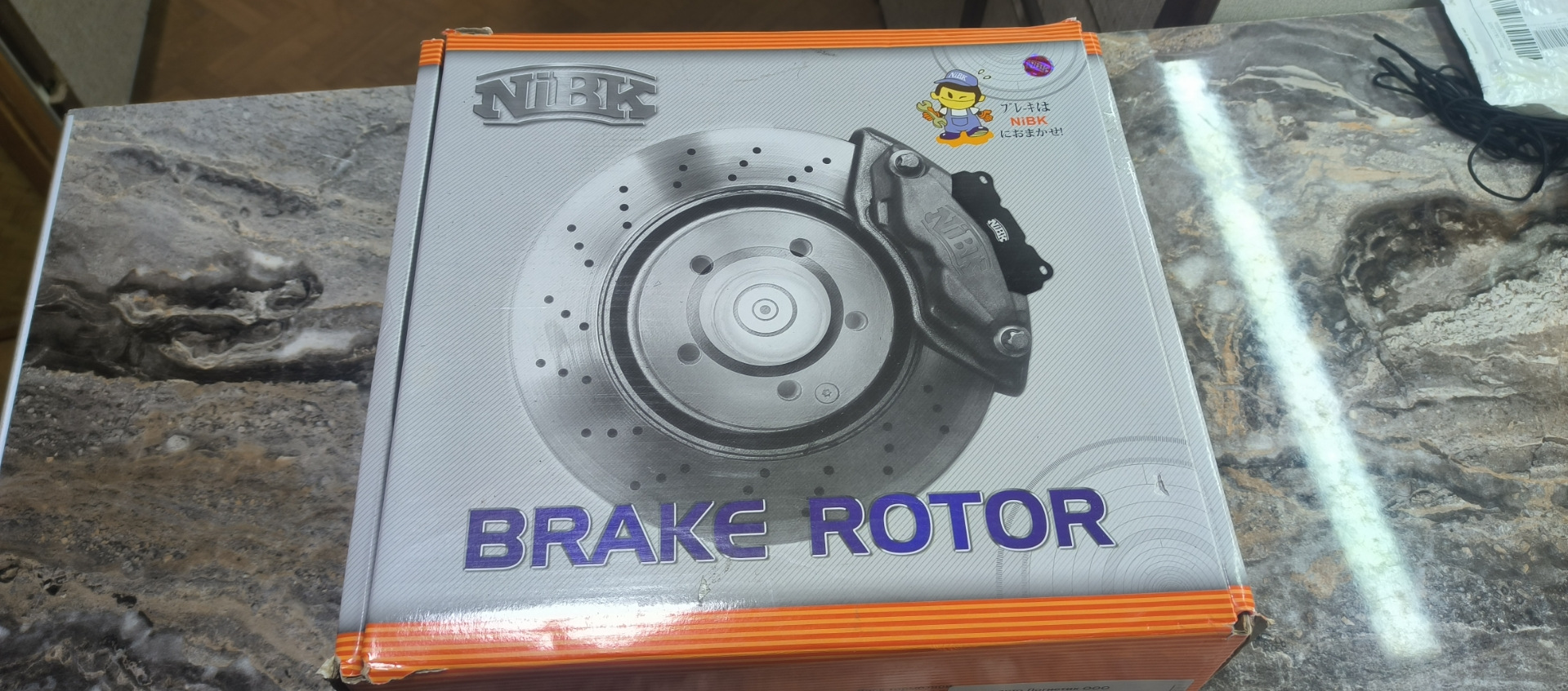

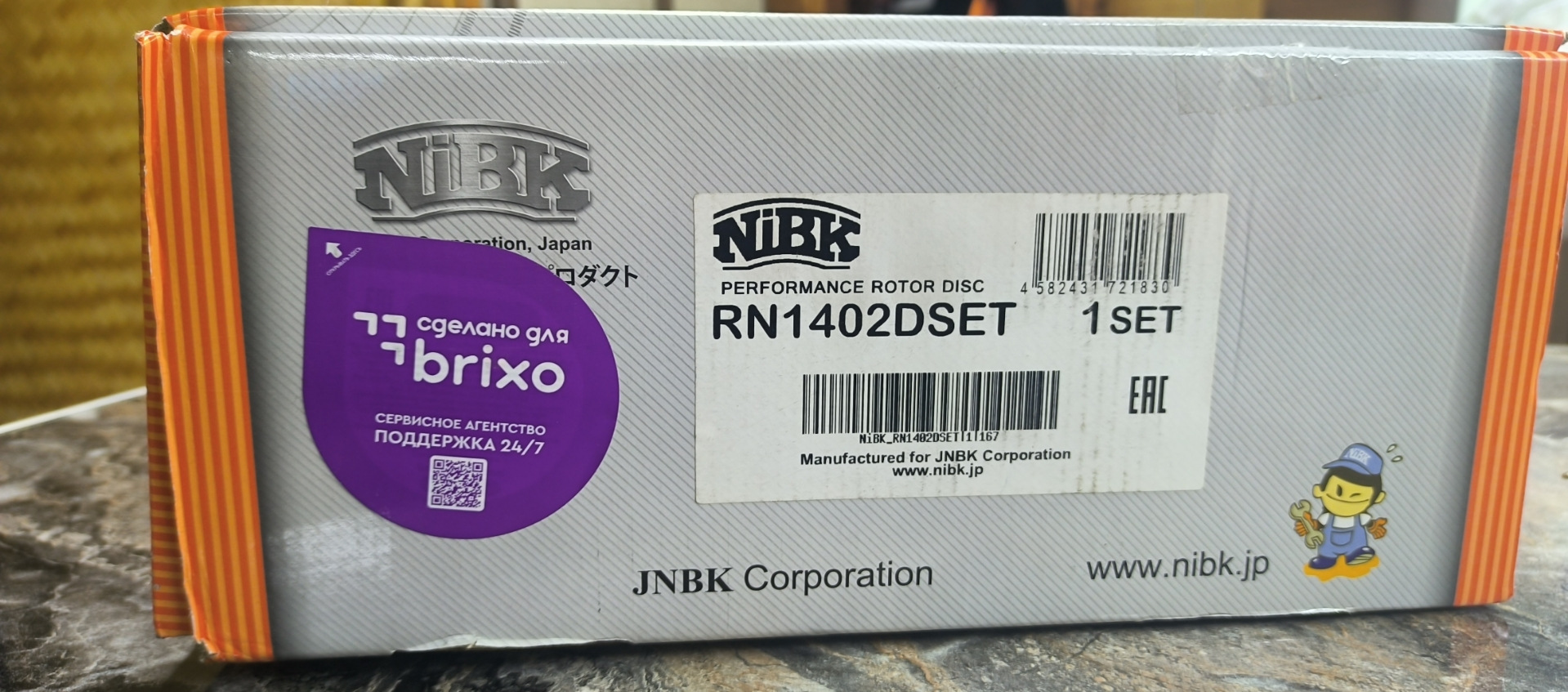

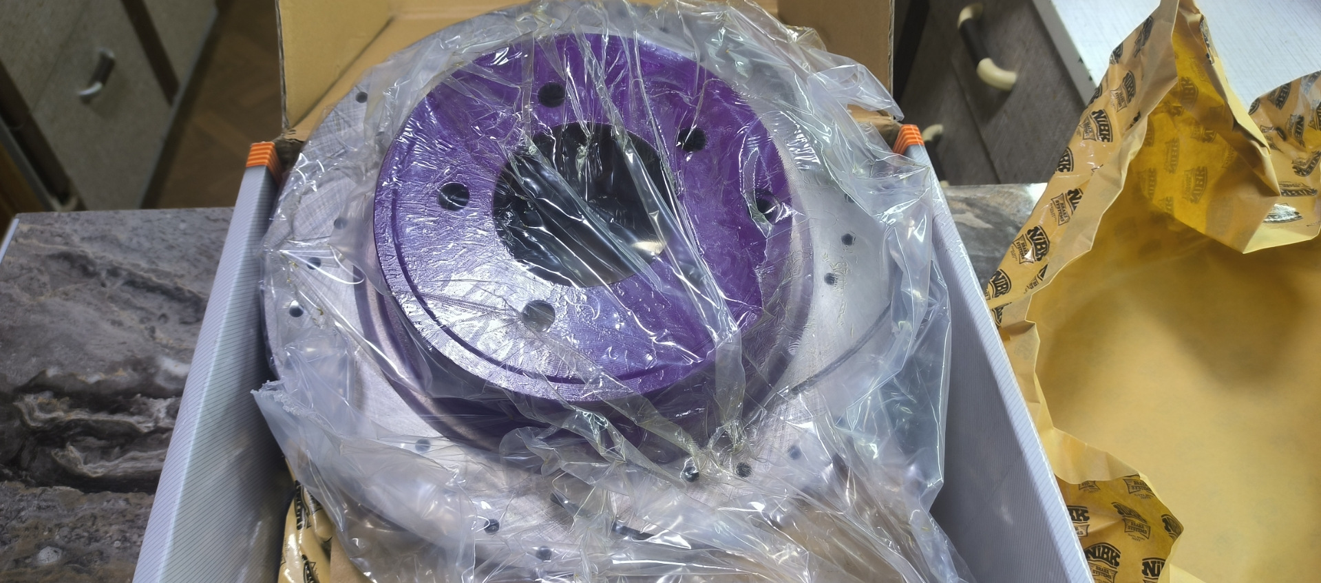

NIBK RN1402DSET Диск тормозной задний перфорированный в комплекте 2 штуки 9 746 руб (за 1 шт — 4873 руб)

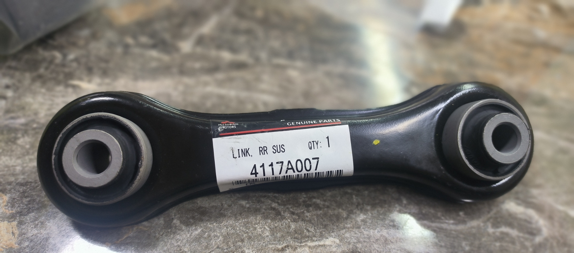

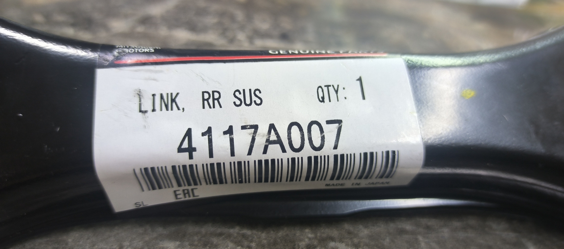

4117A007 Рычаг задний поперечный нижний косточка 2 шт. х 1610руб.=3220 руб.

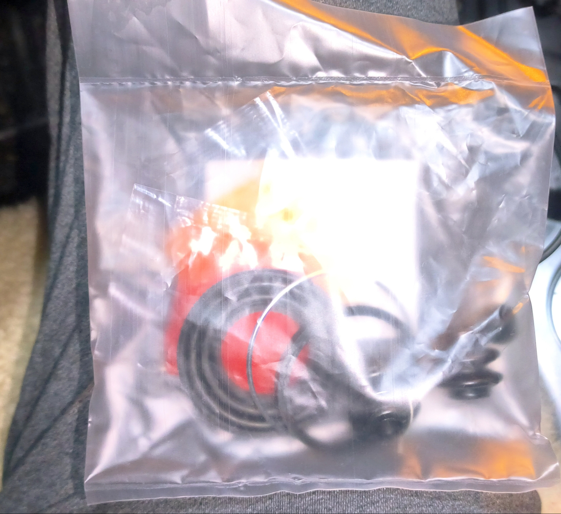

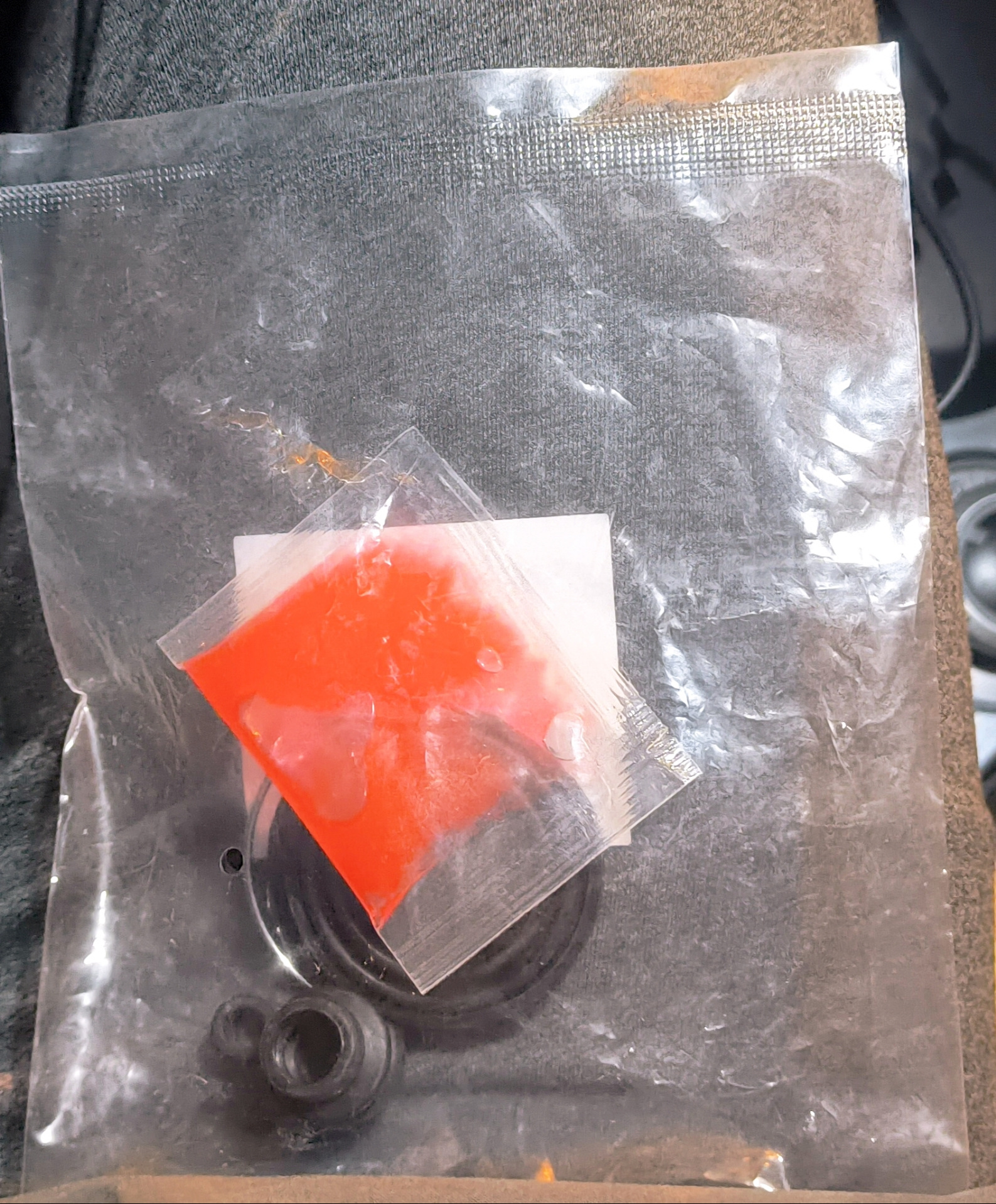

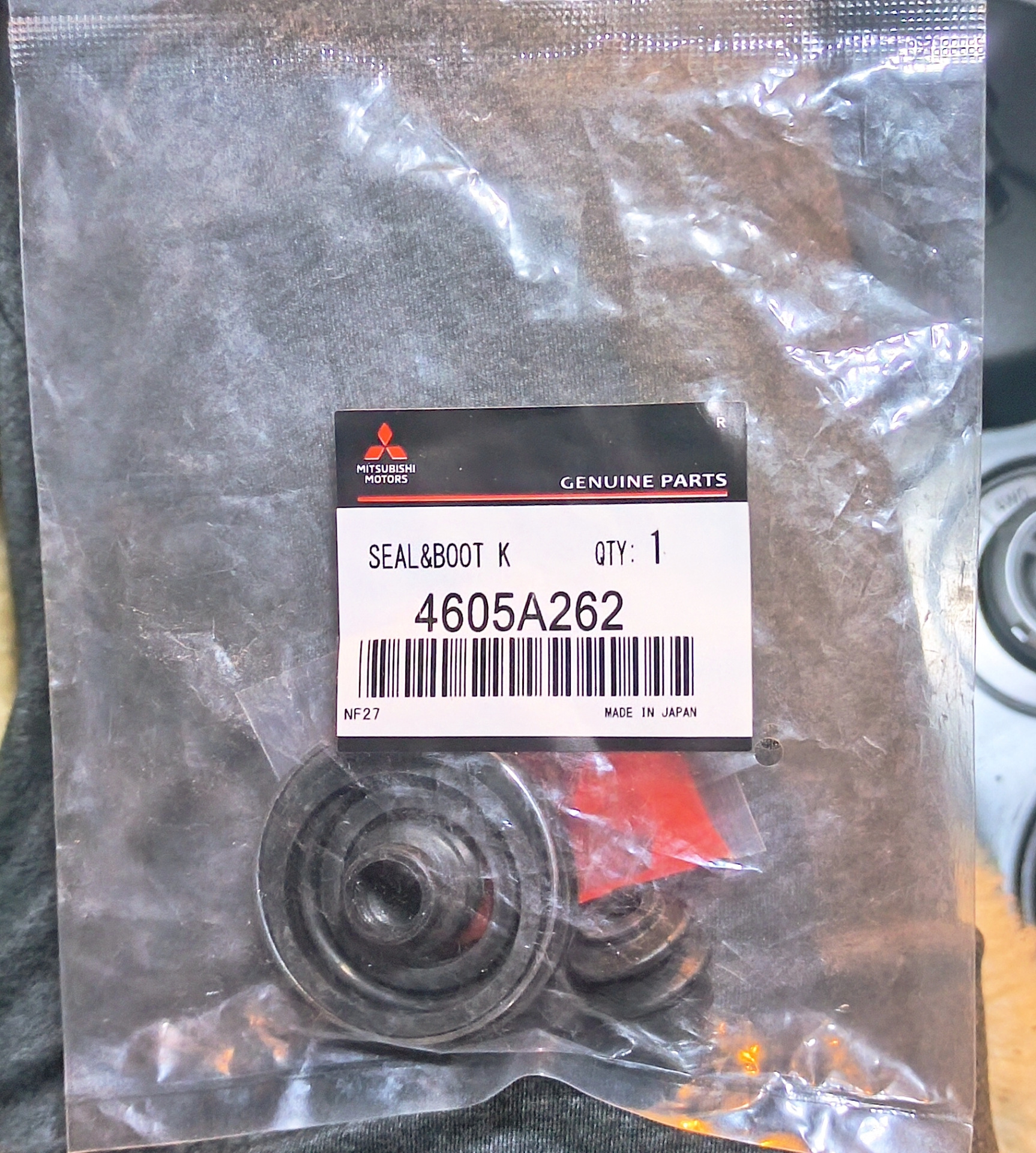

4605A262 Ремкомплект заднего тормозного суппорта Mitsubishi 2 шт. x 380р. = 760р.

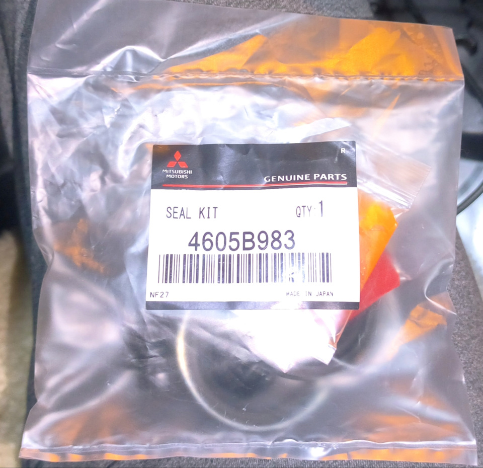

Ремкомплект заднего тормозного суппорта Mitsubishi 4605B983 2 шт. x 640р. = 1 280р.

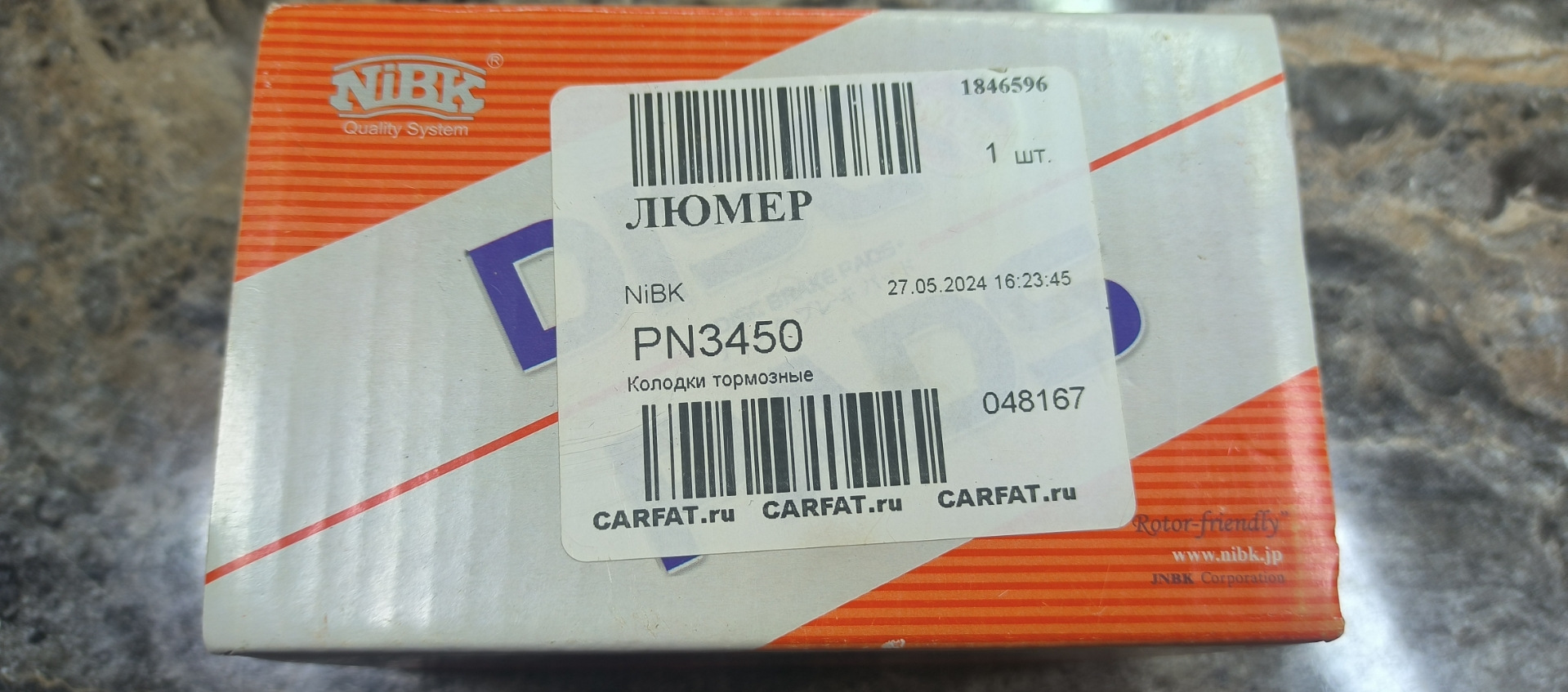

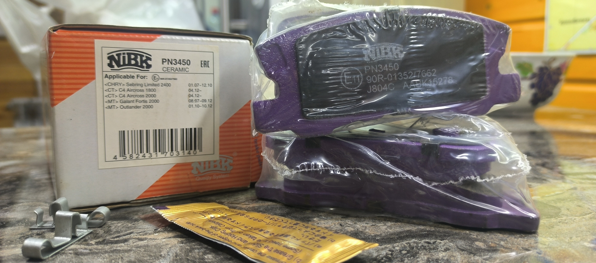

Тормозные колодки зад NIBK PN3450 1600 руб.

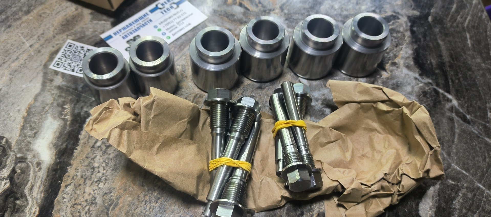

Так же я собрался и приобрёл на АВИТО комплект поршней и направляющих из нержавейки из челябинской области города Миасс "NERZ-TECH нержавеющие автозапчасти" Пишет Алексей, что они "В изготовлении продукции используем нержавеющую сталь AISI430, 431, 340" Сделал предоплату, получил СДЕКом комплект на всю машину. Сумма 14 173 руб.

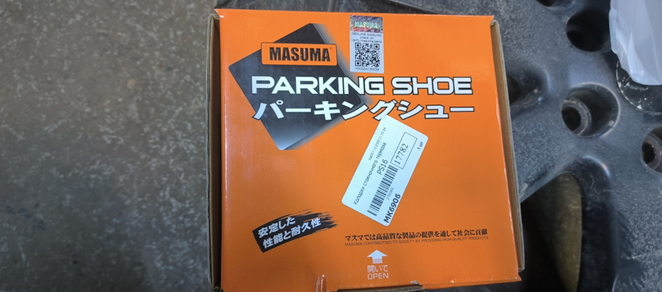

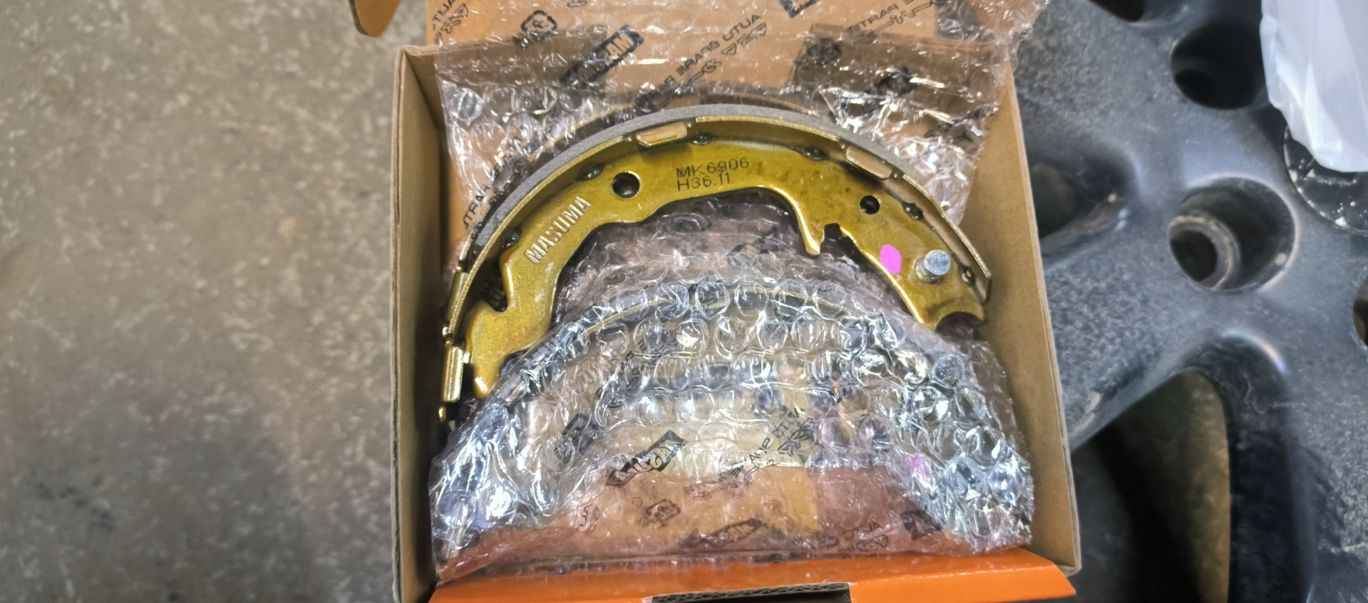

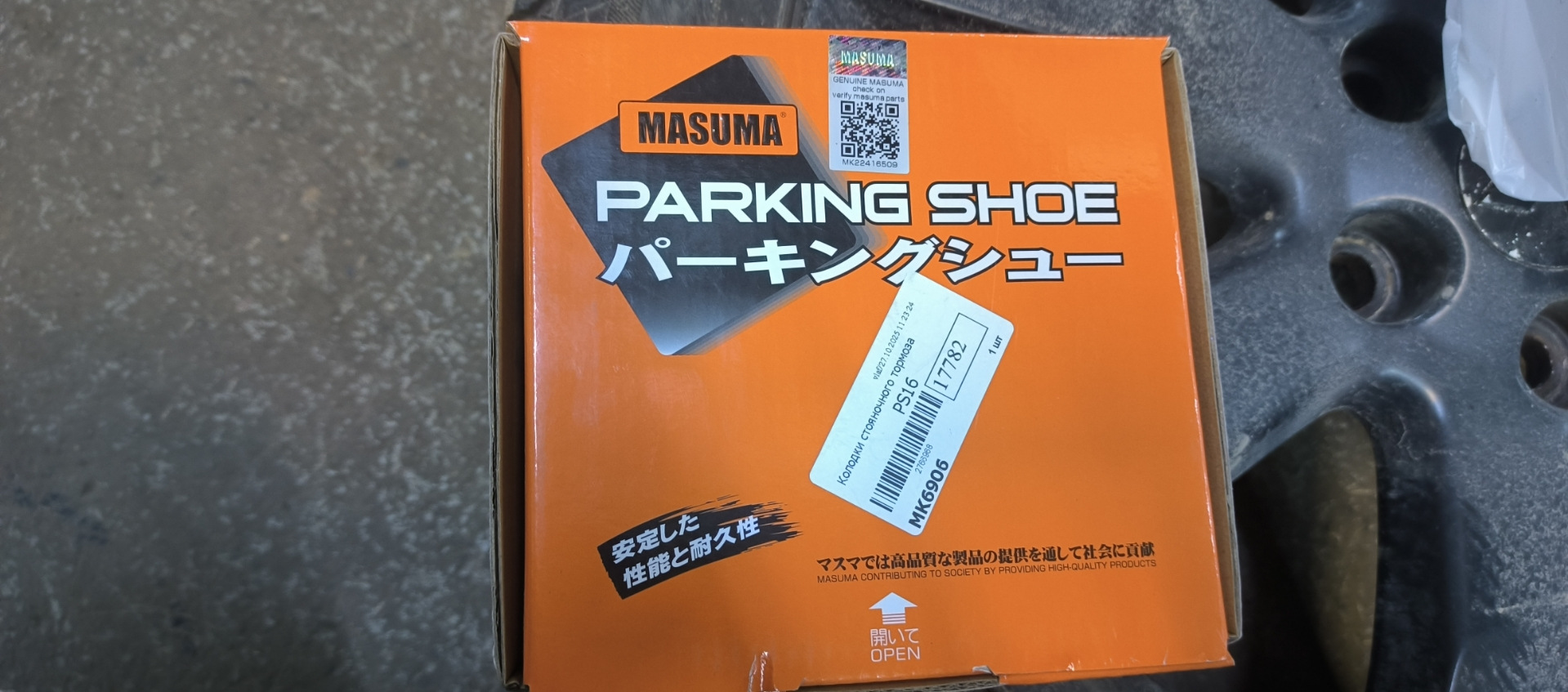

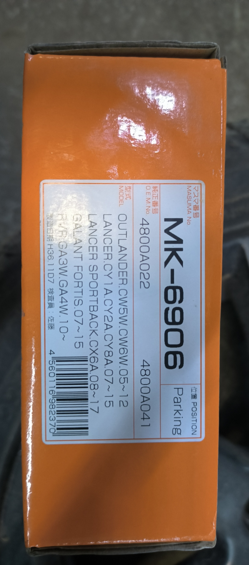

Уже во время идущего ремонта до покупки на авито задних щитов в комплекте мне продали колодки ручного тормоза MK6906 (4800A022\4800A041) за 4651руб.теперь лежат без дела, работают те, которые пришли с щитом в сборе на авито

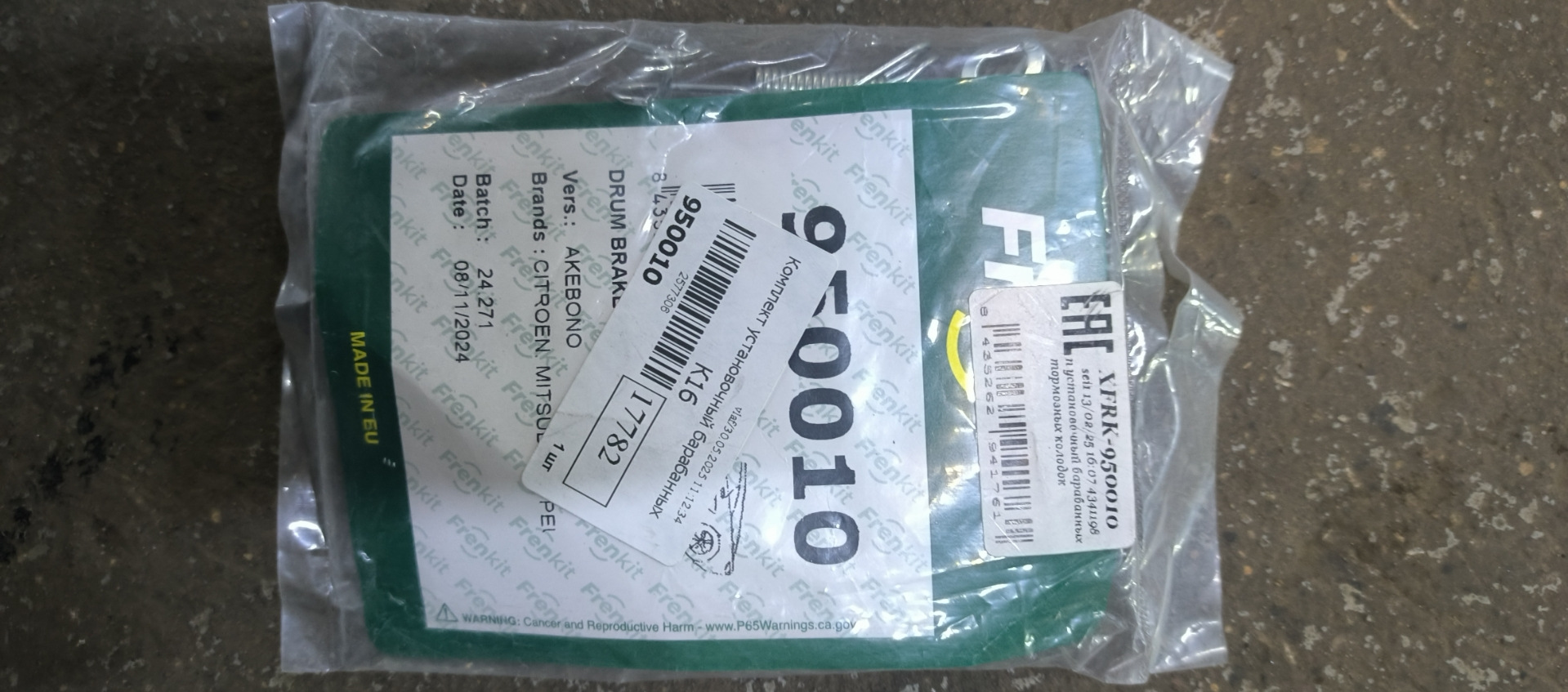

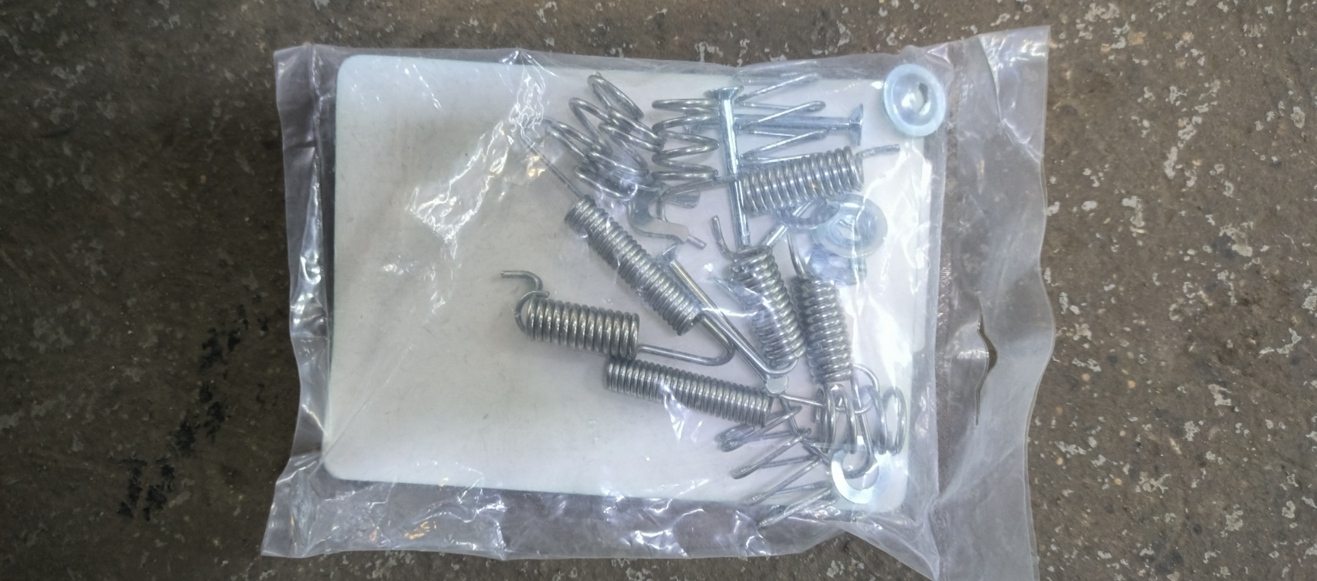

КОМПЛЕКТ УСТАНОВОЧНЫЙ БАРАБАННЫХ КОЛОДОК 950010 2085 руб.

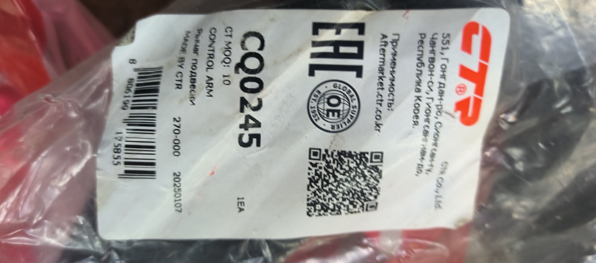

Рычаг задней подвески (серп) простой CQ0245 2шт =7469 руб.

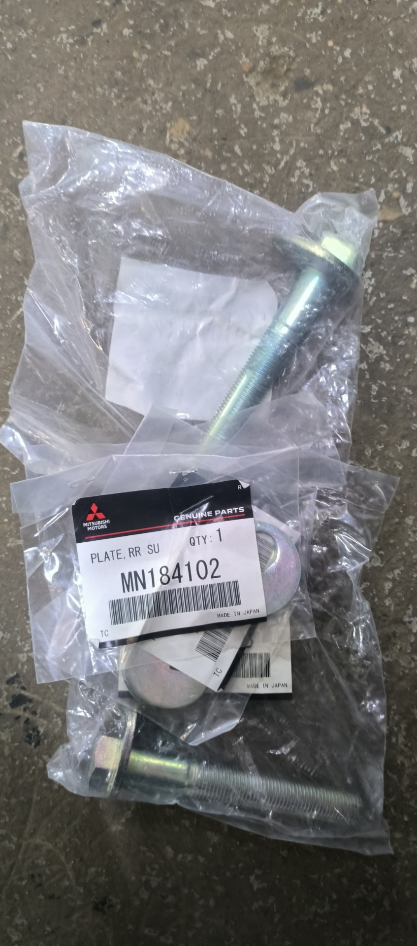

Болт крепления развального рычага MU000760 4шт=1862 руб.
Шайба развальная MN184102 2 шт.=873руб.

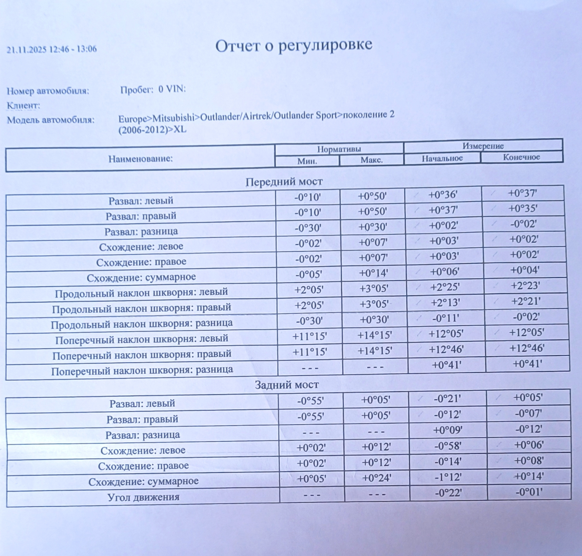

Результат регулировки развал-схождения

После этого я уехал и еще через несколько дней после получения запчасти с АВИТО снова вернулся и щитки поставили на машину. Всего за работы выложил 41040 +8100=49140 руб.

Вот, твои сервисмены знают, что после замены сайлентов надо делать сход-развал. А мои (теперь уже бывшие) — нет
www.drive2.ru/l/713642970884088309/
Это ужасно
Metalloed
У автора менялись рычаги схождения- конечно после этого нужно на стенде углы схождения заново выставить.

Дай бог чтоб служило, но большая часть "оригинала", судя по фото, — подделки
Да и у меня сердце болело когда платил. Но времена меняются.
4 года назад перетряхивал заднюю подвеску на сервисе. Работа +з/части (сайленты НЕ рычаги в сборе) вышло в 40+ рублей.
Тоже прихерел тогда помню от стоимости.
Sergik-Kashira
Сайлентблоки ушастые к сожалению подделка так же косточки развальные и ремкомплекты суппортов 😕бл…дь заполонили весь рынок х**…й 🤬 и впаривают как оригинал.
Я и написал что большая часть- подделка)))
Yasher99
Продаваны в Кунцево уверяют, что все идёт из эмиратов и Китая.

им лишь бы продать. есть на драйве статьи как отличить подделку по этикетке.
www.drive2.ru/b/546192847531935708/

Солдатики из набора подошли? Я какой то брал по незнанке набор, но солдатики по длине другие. Оставил старые, они норм. Но у меня "трешка", возможно разные они.
Они просто пришли в сборе с деталью, которую купил на Авито. Если они могут идти в каком то ремкомплект, то я пока не изучал эту тему
