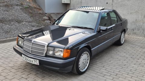

Пока зима и автомобиль стоит, решил отреставрировать диски до состояния завода+ полированые полки.

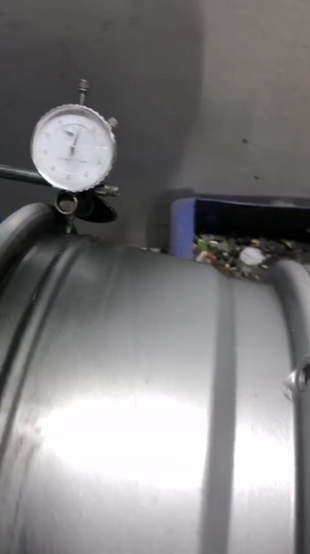

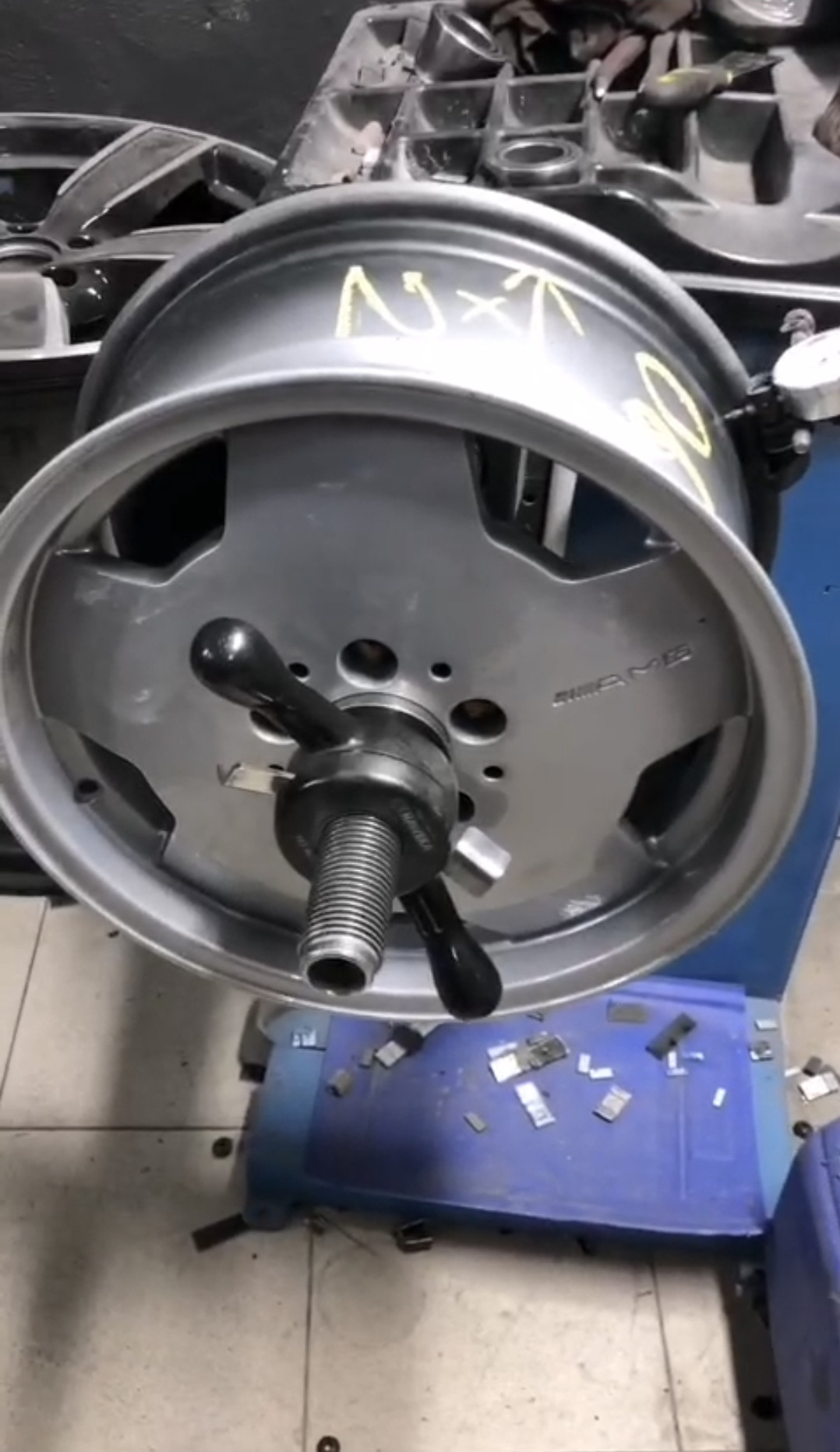

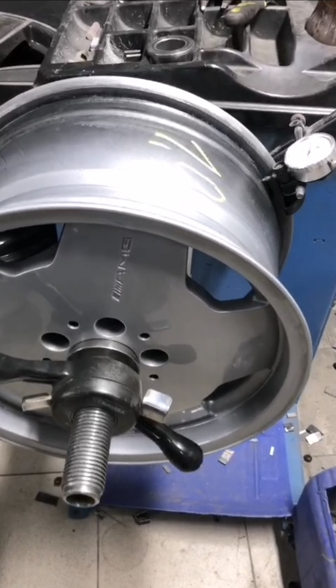

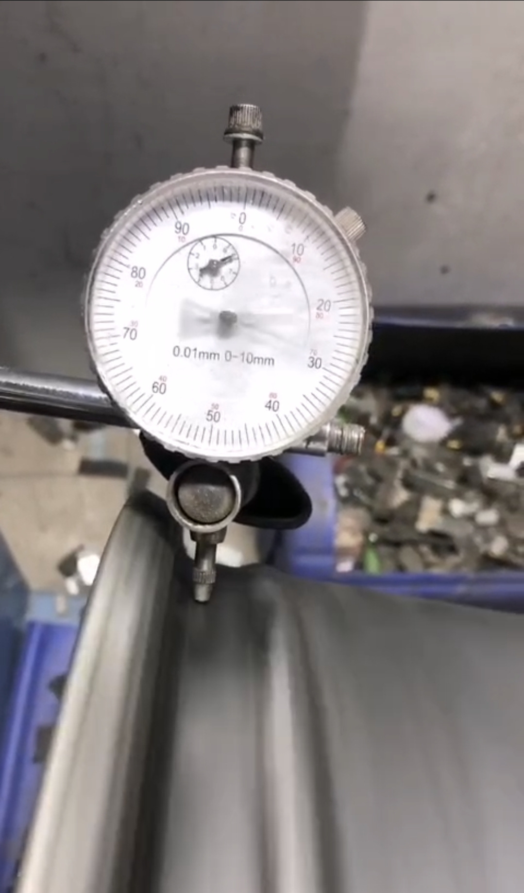

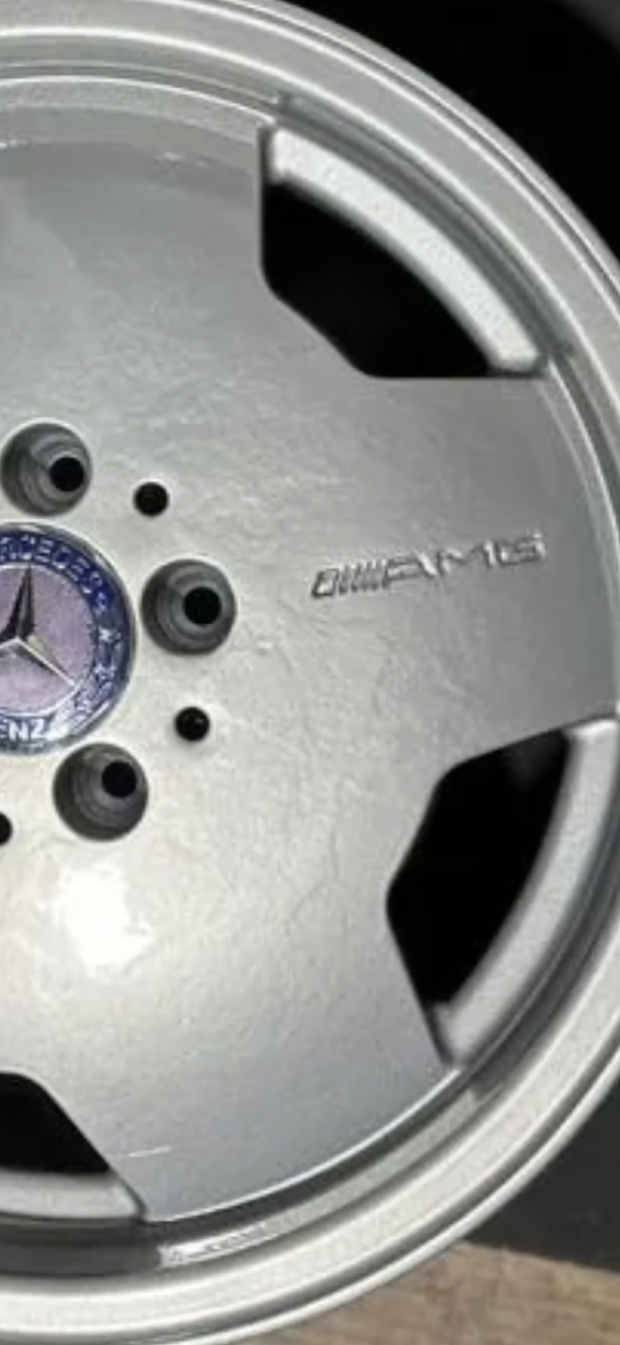

После диагностки выявлено:
Состояние 16 шки
Четыре небольших правки, один по двум полка + инер. Сварки не видно.
Восстановление лкп
Расчеты:
16 шки
Покраска глянец 14000
Полировка полок 24000
Восстановление геометрии инеры 2000*4=8000
Восстановление геометрии полка 1 шт 1500
Шиномонтаж балансировка 2800
Итого 50300
Результаты в следующем посту

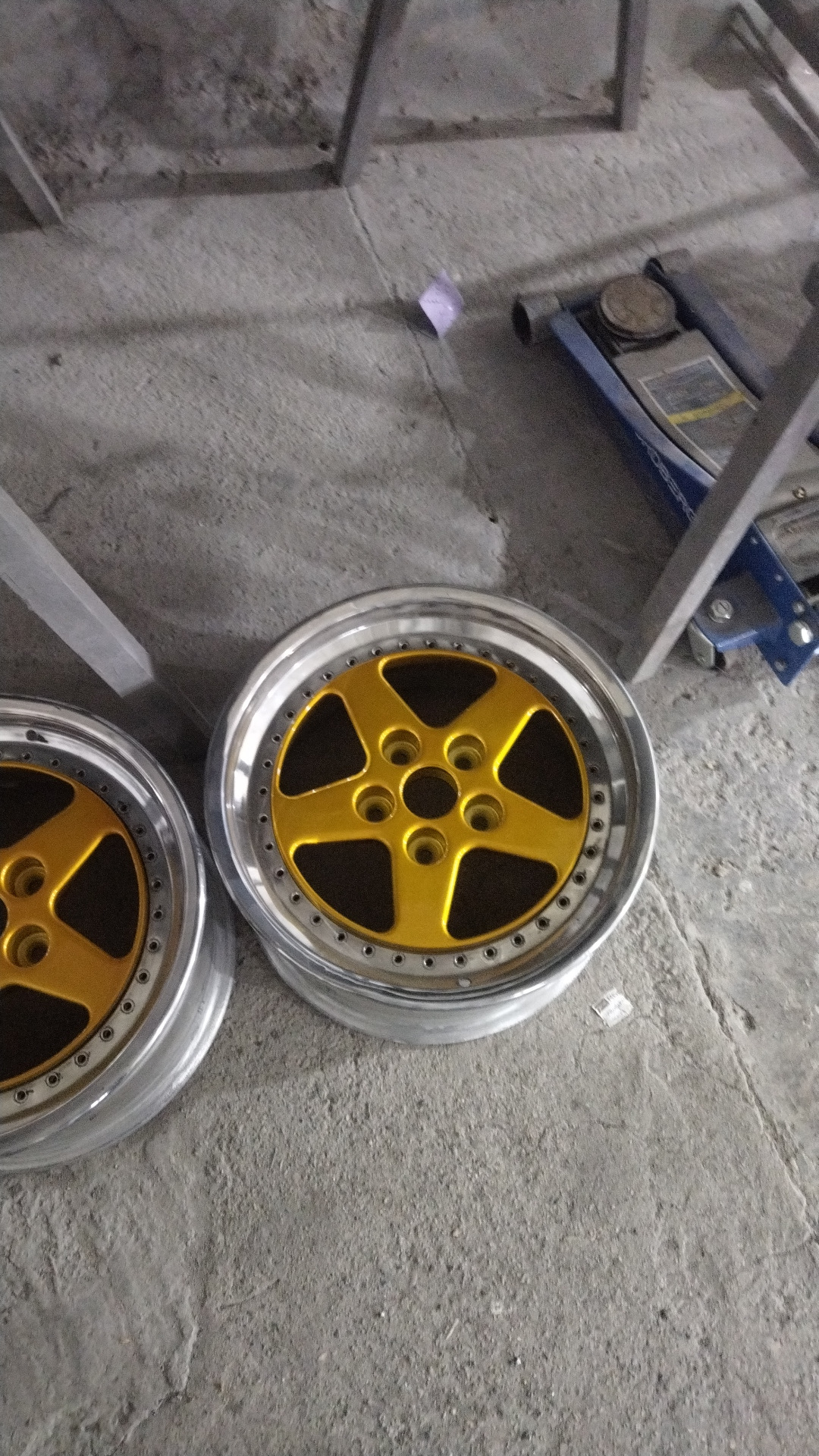

Полировка 24к?
А где она? Я её вообще не увидел.
Вот полировка))))
На дисках автора не вижу полировки ☝
Я тож, поэтому привел пример своих)))

alexx201
Вот полировка))))
Выглядит интересно)
