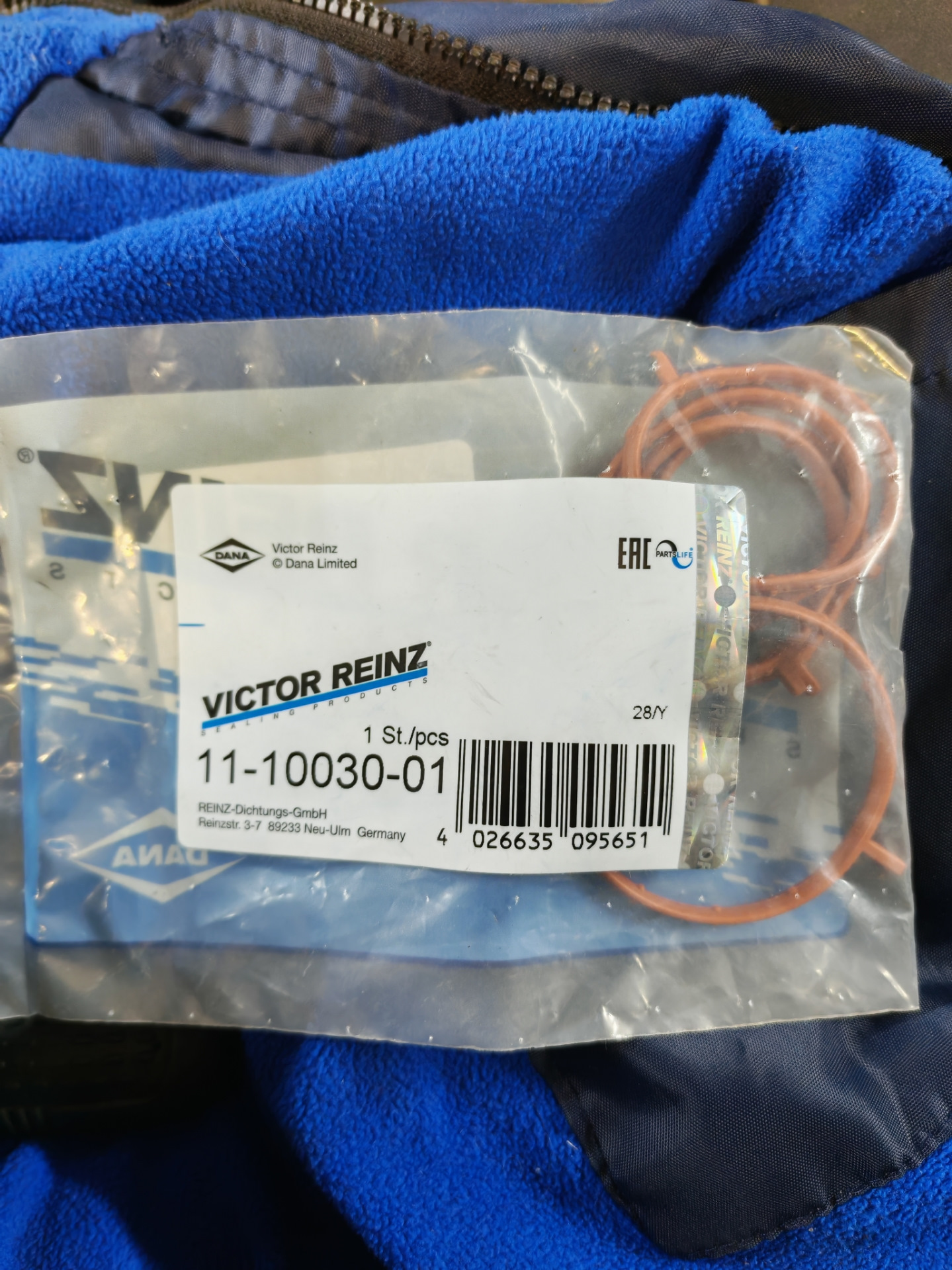

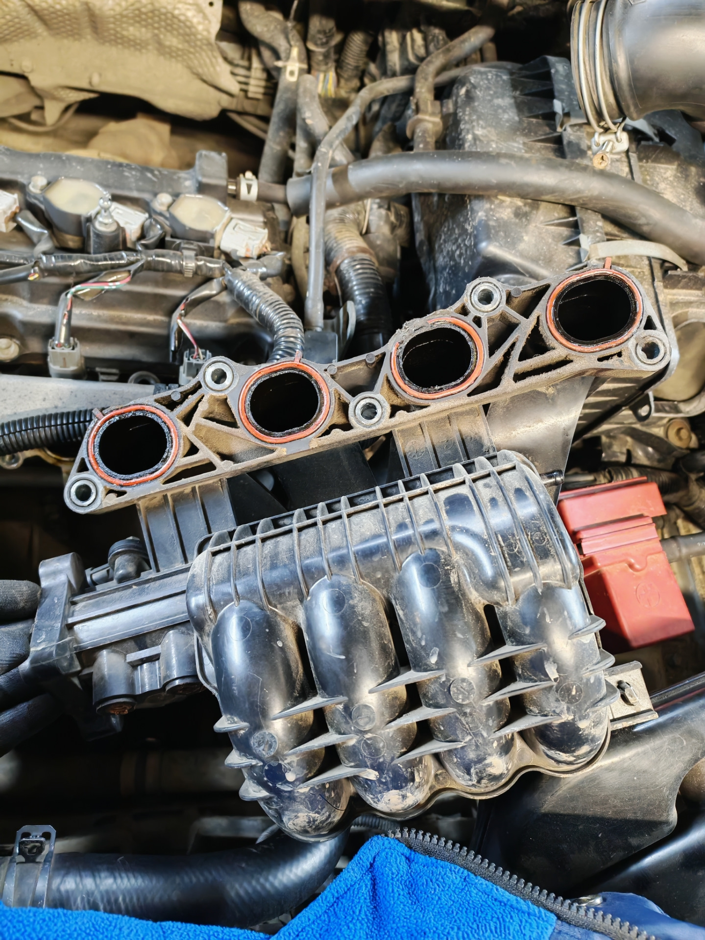

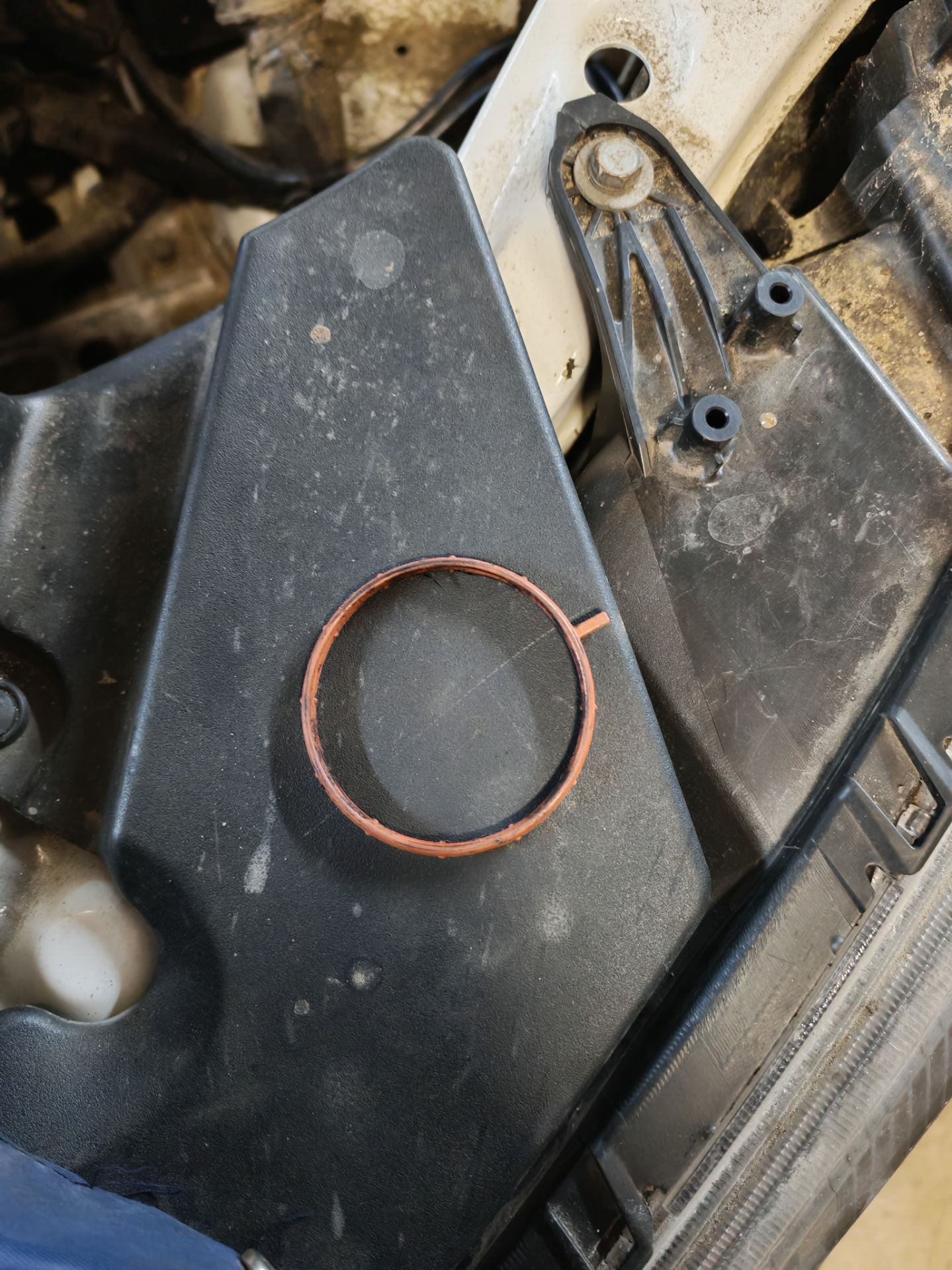

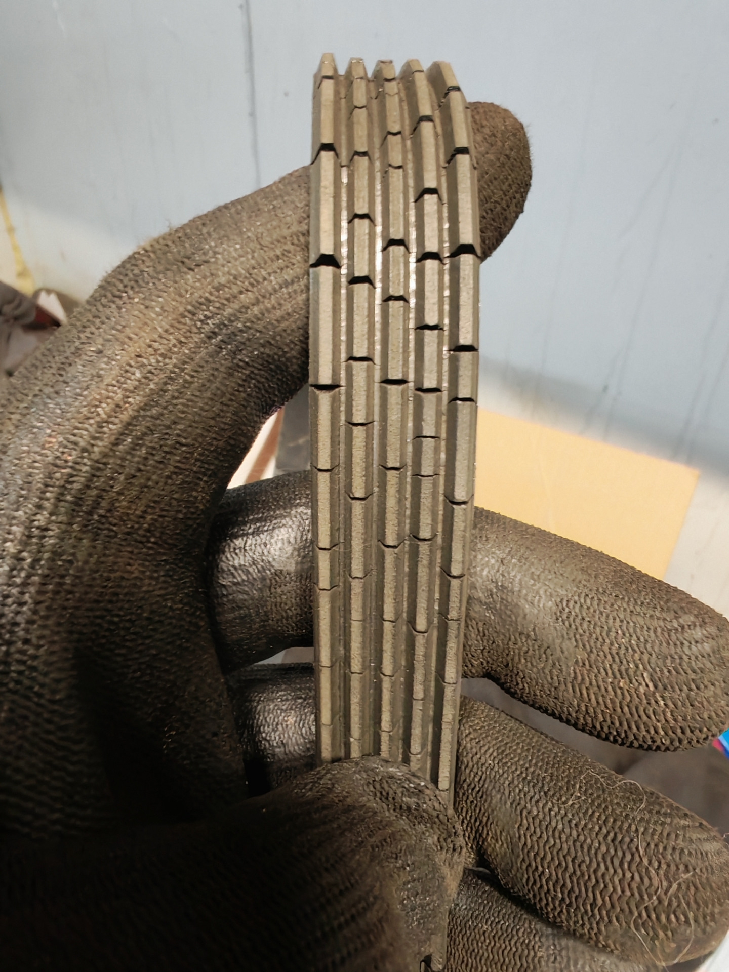

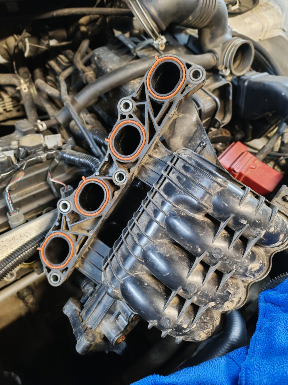

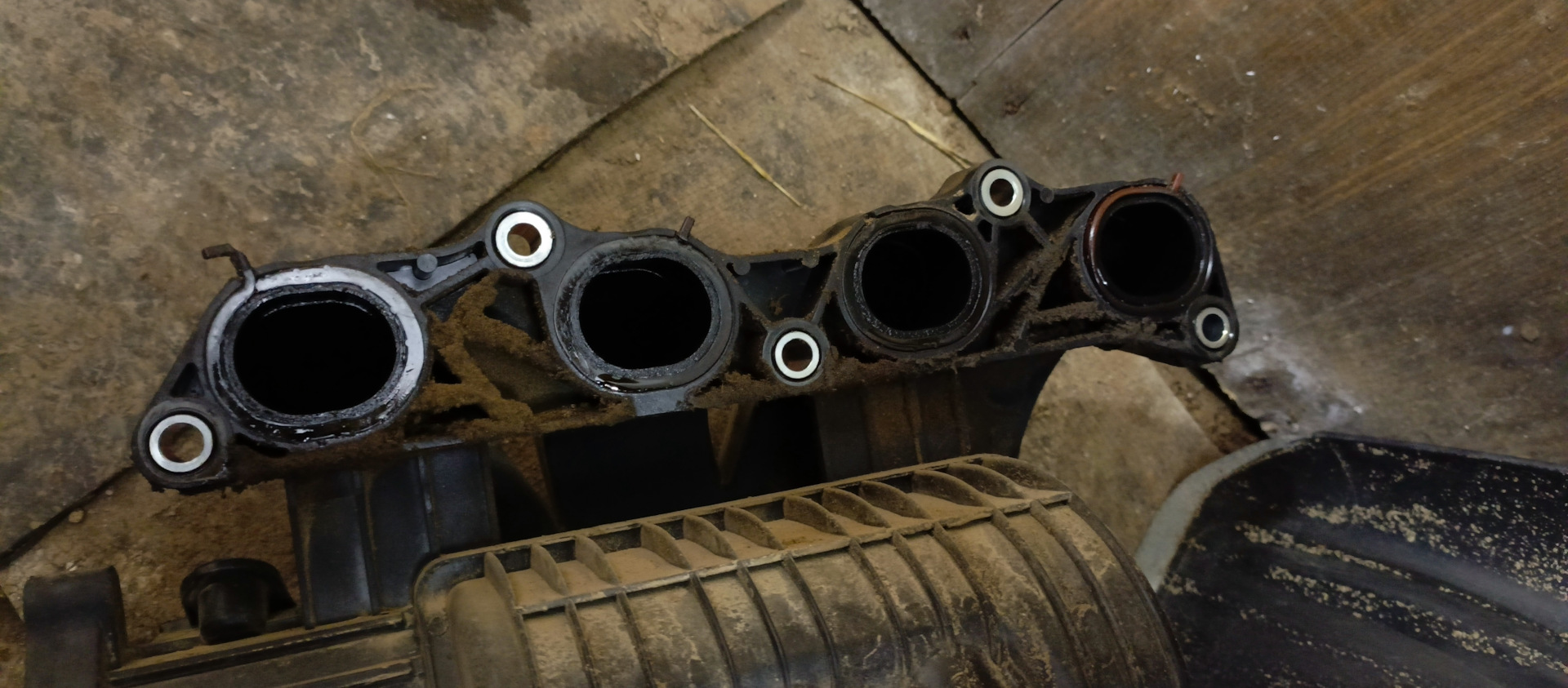

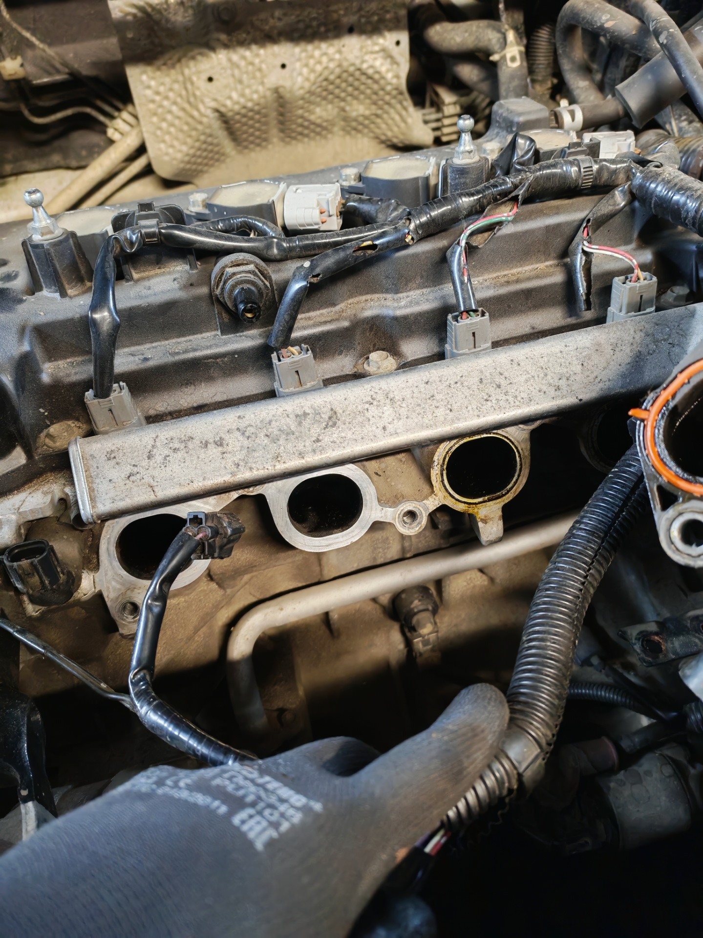

При замене генератора на более мощный пришлось снимать коллектор. Тогда и было замечено, что старые колечки пришли в негодность, одно порвалось совсем. Временно добавили тогда герметик и вот теперь решились на замену. Был куплен комплект Victor Reinz. Ну по замене все стандартно, не первый раз делаю, уже могу с закрытыми глазами делать. Подробную инструкцию делал несколько лет назад www.drive2.ru/l/556594777286509131/

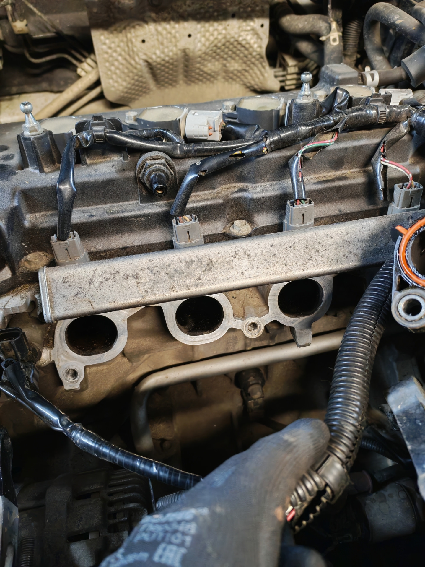

Вычищаем посадочные до муха не сидела и ставим все на место, притягивая с моментом 25 Нм (где то находил, что 20, в прошлый раз так и тянул, но по факту оказалось маловато и я подтягивал).
Ну и собираем все обратно.

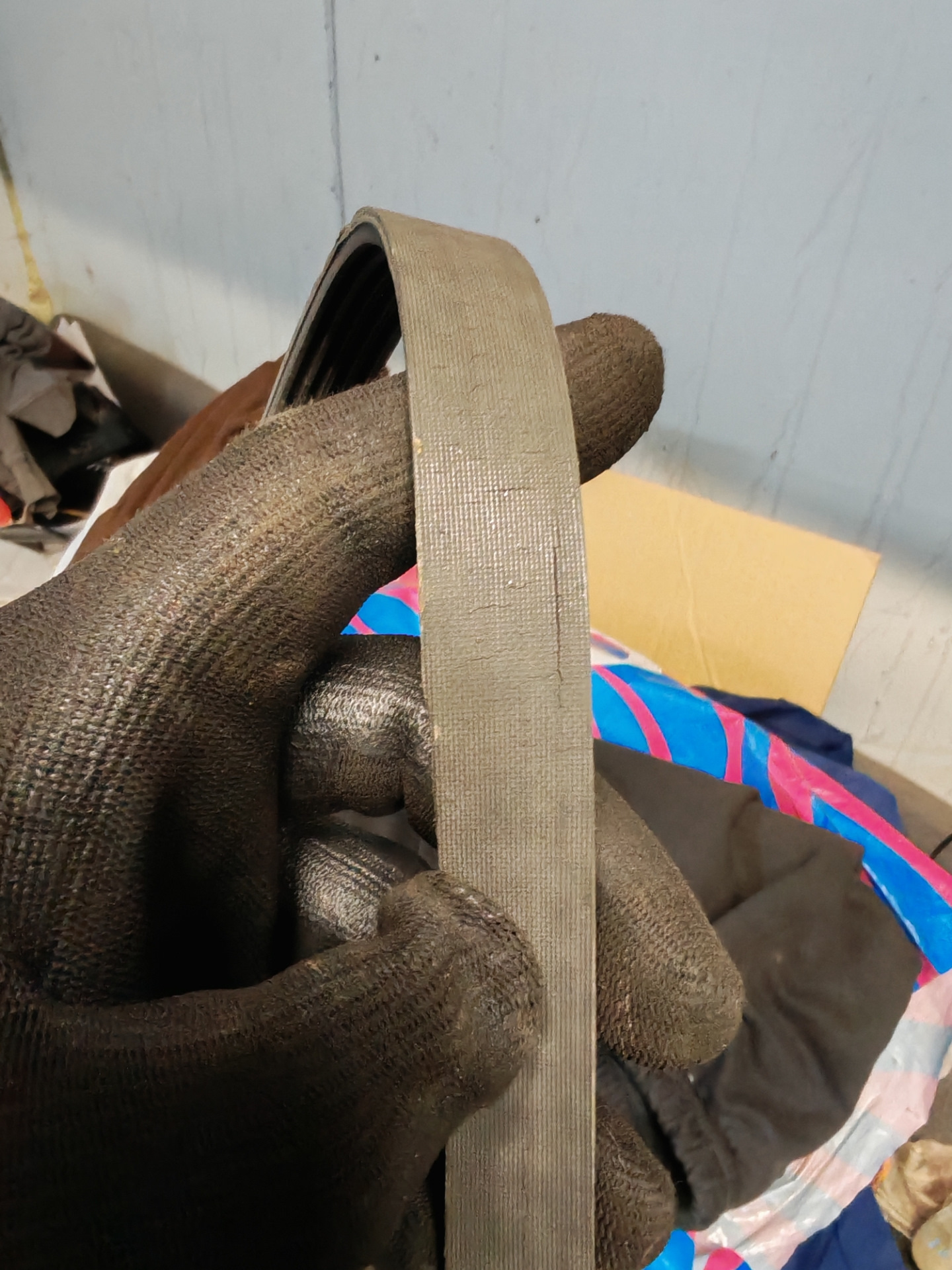

Кто видел и читал мою запись про установку генератора помощнее, те знают, что временно тогда из наличия в магазине мной был установлен ремень генератора от Волги 5рк1275, аж чешский Rubena. Ну что хочется сказать, чехи не делают вещи, в отличие от японцев. Ремню за 5 тыщ км пришел звездец
В целом, я от него ничего и не ожидал за 262 рубля, и на том спасибо, что хотя бы сразу не порвался. Теперь уже купил нормальный Bosch

Тоже недавно поменял. Когда снял и немножко в шоке был.
? А сколько ходят прокладки ? или пока не начали потеть ?
Увидел подтёки на блоке цилиндров, причём не хило так. Решиль поменять.
Что поменялось или изменилось в лучшую сторону?
Запускаться как будто увереннее стала, а так, особо ничего. Не была бы одна прокладка порвана, когда снимал в прошлый раз, даже не парился бы
Понял.Я хочу по весне просто все возможные прокладки заменить!Пробег как ни как)
Ну у меня на моем пробеге это уже 3 замена. Самая жесть была в первый раз
Ясно.Спасибо
…замена .это чистая эстетика и не надолго…запотевание будет и после замены.Можно помыть снаруже и не разбирать.Подсос можно спровацировать именно заменой.коробиться пласмасса когда отпускаеш крепление…и новые затем долго не стоят.В коллекторе всегда низкое давление…а масло проходит наружу при не раб дв когда дв остывает.
По Вашему мнению получается не стоит лезть и менять прокладки если очевиден подсос))))(Впервые такое слышу)
…очевиден подсос … определяется по проценту положения заслонки на холостых…у вас какая цыфра по сканеру?
Вообще-то подсос если что коллектора, определяется легко))))
…куда уж легче.норма 10.12 процентов…если менььше то сосет …но и мест много и не только прокладки.
Ну по поводу сканера не буду говорить тк не сталкивался!А насчет прокладок и мест тут да возможностей много для подсоса)
…на 50000 у меня засопливил…сейчас уже 180000и нет подсоса…так и валяются прокладки.
Интересно как решил и чем?Поджал?
…да помойте и забудьте.Боротся надо с маслом…но зимой сепаратор замерзает.А при уставше поршневой много масла гонит…тут уже не остановить.
Таким подходом залей гуще)))))И чаще)))))Текёт масло а подсос это воздух)))Да уж…
…и у др марок с пласмассовыми коллекторами сопливит…разный коэффицент терм расширения.А сепаратор с обогревом у меня 8 лет.правда и зимы европейские .
