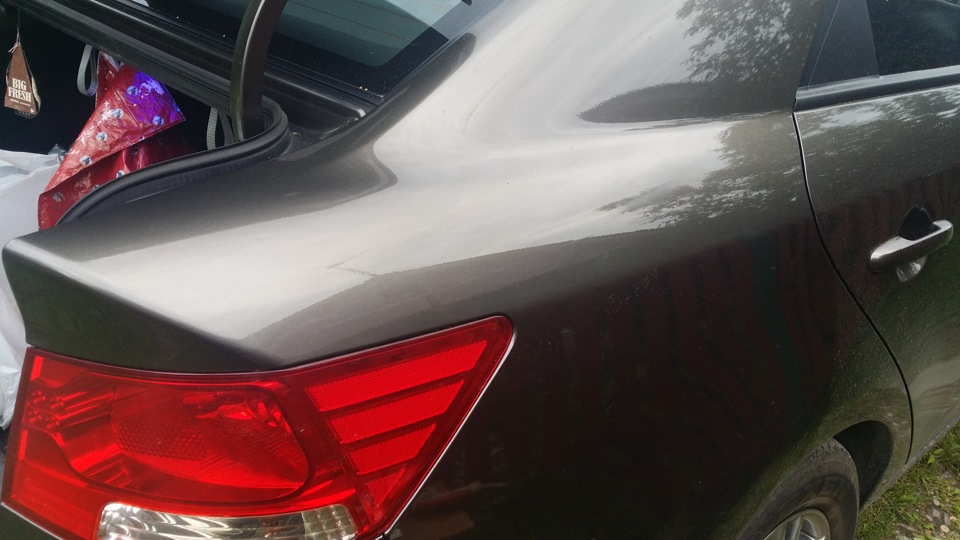

Сразу скажу, что делал всё сам, так что не судите строго. И так после очередной печальки решил залечить раны самостоятельно. Подсказали, как правильно сделать kimankiman и Gabby1. Для первого самостоятельного раза вроде бы ничего получилось. Купил насадку с липучкой на дрель и поролоновый круг. Краска, антицарапин с черепашкой и обезжириватель у меня были. Решил приклеить изоленту( малярный скотч забыл дома) сверху и снизу царапины, чтобы не покрасить лишнего . Обезжирил и нанес кисточкой краску на царапину, подождал пока высохнет, кстати сохнет очень быстро, отклеил изоленту, затем начал полировать с помощью круга с антицарапином. Потом повторил процедуру. Половина царапины ушла бесследно. С бампером все проще вышло. Обезжирил и нанес краску, стер лишнюю тряпкой, потом когда высохло, полирнул, но мне не особо нравится, может потом добьюсь лучшего результата.

хорошо получилось, даже не особо заметно по фото, интересно как вживую?!
Если не знать, что там было, то проходя мимо в глаза не бросается.
Хорошё получилось!краски сколько слоёв?
Спасибо, 2 слоя.
Так и вообще не видно)круто получилось)
Да нет, видно немного, фото всего не передаёт, да и отражается всё.

Я старался, часа 2 с половиной потратил.
