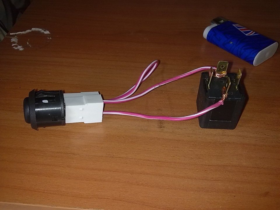

На Гранте в этом плане ситуация благоприятная. Свою давнюю задумку воплотил в жизнь. А именно параллельно цепи стеклоподъемников, которая управляется при помощи реле, поставить кнопку, чтобы управлять процессом при выключенном зажигании.
Почему дополнительная кнопка? Наверно в целях какой нить безопасности. инженеры на Вазе далеко не дураки и цель у них была однозначная, делая включение подъема стекол через зажигание.
Возможно пожаробезопасностью связано, либо при ДТП какие моменты возникают, а может типа антиограбления и тп.
Со своей стороны постарался не ломать ничего и не портить, не нарушать конструкторских задумок.

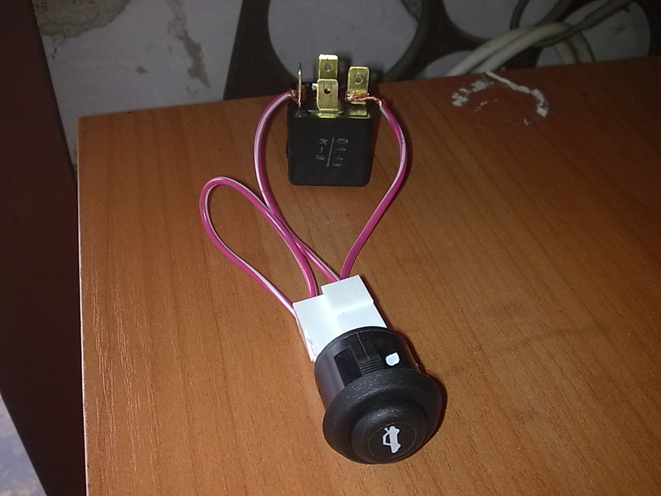

С кнопкой парится не стал, купил кнопку открытия багажника, есть наверно во всех магазах- цена вопроса около 100руб вместе со штекером подключения(фишкой).
Вариантов по размещению было несколько, с учетом дабы пассажир смог дотянуться.
Но из практичных соображений несколько вариантов отпало, из эстетических соображений- другие.
Третье -лень было консоль снимать или тонель пола. Так вот и остался единственный вариант(на фото) и не мешается, простота установки, не портит вида, расположен на взаимозаменяемом элементе торпеды, который можно без труда заменить, если что.

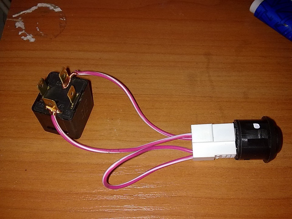

Сверло "перо"(вроде) диаметром 22мм, подошло 1:1, цена вопроса 85 руб

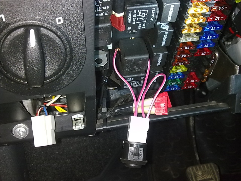

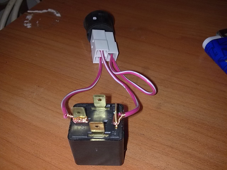

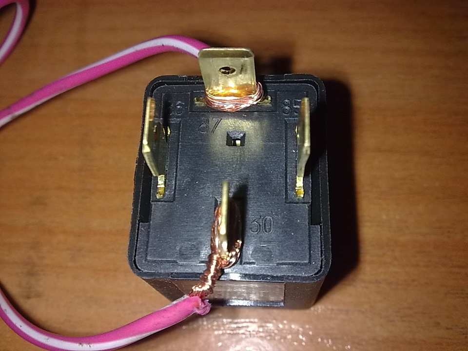

Реле стеклоподъемников в монтажном блоке К2, но пришлось снять реле стартера К3 над ним, т к релюшка была очень туго посажена и не поддавалась.

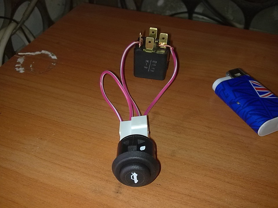

при подключении не стал изобретать велосипед, а подключил дедовским способом- проверенным временем.
длины проводов хватило впритык.
"Плюс" постоянный сидит на "30" контакте, через кнопку соединяем с "87" контактом.
Реле обратно село плотно.
отверстие под кнопку просверлил напротив реле, чтобы хватило длины проводов от фишки и более не наращивать. на мой взгляд вроде грамотно все получилось.
Смотрим фото.

всё очень подробно написал, только не написал что делает эта новоиспеченая кнопка ;)
— при нажатии на эту кнопку, мы включаем цепь по мимо замка зажигания, этим могут воспользоваться пассажиры при необходимости в отсутствие водителя
пассажиры до этого не догадаются и тянуться надо. вообще я раньше не задумывался, но сейчас загорелся тоже переделать, только другим способом…
Сыну и супруге я уже показал и объяснил для чего и зачем
когда приспичит можно дотянуться.либо открыть водительскую дверь и закрыть окна водительскими выключателями

Я просто вынул реле. Взял кусочек провода, обжал его клеммами "папа" и замкнул два контакта. Релюшку обратно не ставил. Все нормально работает.
Вопрос в другом, а вдруг что подсунут через стекло или рамку двери на клавишу надавят и приехали
Чтоб через рамку что-то просунули — это проблематично. У нас же дверь к крыше загибается, там при просовывании просто упрется в уплотнитель.
Да и со стеклом тоже проблематично будет. Плотно оно сидит.
Проще разбить =)
Тачки куда круче и продуманней Гранты угоняют, наверно это совсем не беспокоит воришек и похитителей стальных коней
Задумка неплохая, исполнение опасное: скрутка в таком месте может подраскрутиться и замкнуть. Бум подумать!)
раскрутиться?
— это очень вряд ли, скрутки там еще самой релюшкой прижаты, можно заизолировать по желанию
даже если специально повесить скрутку возле колеса там, где больше вибрации, то жизни всей не хватит, чтобы дождаться когда она раскрутится
Эт точно, на скрутках и синей изоленте советские Инженеры ракеты запускали.

Нет, согласен, ежели провод с проводом, но в релюху стоит "мамкину" фишку втыкать, ну а потом уже проводочки на скрутке.
Получается что когда нажата кнопка вместо реле ток идет через нее…имеем 10А — максимальный ток на кнопке и 10А+10А максимальный ток на двух подъемниках = пожароопасное состояние путем сгорания контактов кнопки, а в последствии и самой кнопки…имхо замкнуть реле — куда безопаснее…или сделать так чтобы ток на него переставал подаваться не с выключенного замка, а при включении сигнализации(если кто боится за "проволочкой на клавишу нажать")
Сгорит кнопка -заменим.
В том же самом реле К2, как и в других контакты куда более тоньше и если не ошибаюсь т
ок держат 30А, кнопка должна выдержать легко.
Да и потом, никто не ззаставляет оба сразу стекла поднимать.
Со своей стороны предложил вариант, каждый сам решает подходит он ему или нет
30А это чуть больше чем 2*10А и уж точно больше чем 1*10А у кнопки…я не спорю что твой способ легкий и без лишних глубоких копаний…но зная как норит проводка в гранте(на личном опыте) просто предупреждаю :)
Чисто теоритически что произойдет? Провода по любому выдержат, сечение нормальное.
Если в кнопке контакты подгорят, то перестанет кнопка работать- заменим, поищем альтернативу. Если прилипнут, то цепь будет постоянной и только, управлением занимаются дверные переключатели, а они преимущественно выключены и плюс на них финиширует, при этом нагрузку кнопка ни какой испытывать не будет.Сама по себе кнопка расплавиться не должна — не 4 кВт же нагрузку принимает!
маркировка на кнопке была, забыл почитать что и зачем и как
Чисто теоретически при нагрузке превышающей максимальную на кнопке — подгорают контакты и могут прилипнуть — при нечастом использовании либо попеременной работе стеклоподъемников — ничего не произойдет…опять же чисто из теории — если все таки провода не выдержат постоянно замкнутой кнопки — то произойдет нагрев и оплавление плюсового провода(подпанельного) а там как там очень хлипенькая(опять же проверено на собственной шкуре) оплетка проводов — выгорает часть подпанельной проводки(сколько выгорит будет зависеть от того как быстро ты заметишь и открутишь клемму с аккумулятора)
Теперь чисто практически…восстановление подпанельной проводки лада гранта у любого электрика займет часа 4 и от 1000 и выше рублей в зависимости от сложности и полноты выгорания…снятие и установка панели лада-гранта — 7500 — в любом сервисе :)

Не проще было стеклоподъемники от замка отвязать?
Кому то просто, другому поискать придется
Как уже говорил, если где вдруг не срастется, можно легко восстановиться как было ранее
Идея огонь, но вместо кнопки от багажника я бы поставил двухпозиционный тумблер, дабы не держать один палец на кнопке, а второй на стеклоподъемнике
Тоже хотел, да не стал гоняться за ним в поисках, а мысля была, согласен былоб удобнее

это всё заморочки кнопка это лишнее я просто разобрал реле у меня в журнале есть статейка просто замкнул реле без всяких кнопок поставил на место и всё стеклоподёмники работают без питания и не нужно замарачиватся с каки ми то кнопками
Все это знают, ну смысл что бы ток по желанию они работали . А как у тебя взял проволочку, просунул через дверь нажал на кнопку эсп и все грабь угоняй и т.д без шума и пыли )
Как вариант, об этом и писал. На заводе не зря через замок сделали.

кстати, что если замкнуть эти два контакта реле на постоянку через предохранитель?
Эту запись на драйве читал- идея проста и заслуживает права на жизнь
но у меня цель была- включать цепь на прямую, когда мне это надо, а не круглосуточно как вариант с перемычками и предохранителем и т п
какую запись? если не трудно поделитесь ссылкой
В закладках у себя посмотрел нет- поиском по Драйву попробуй, запись недавно была или в ленте может еще есть
суть :обычный предохранитель служит перемычкой вместо реле, к предохранителю припаяны ножки(контакты) типа "папа", которые вставляется в "маму" вместо реле

да кто не в курсе про эту кнопку (для стеклоподъемника) будет в заблуждении))))которая открывает багажник. Затейка интересная, я так понял этим ключом" ты замыкаешь реле на закрытие и все?!
Именно, соединяю цепь на прямую, подаю питание на подъемники стекол
Получается у тебя при выключенном зажигании и именно зажатой доп.кнопкой цепь активна и работают ЭСП? Как только отпускаешь кнопку, цепь размыкается? Я правильно понял?
Совершенно верно
В принципе разумно, а так по факту немного провода только кустарно прикручены. Больше претензий не имею, даже в закладки себе убираю =)
Немного да, но можно было термоусадкой заделать, только я ей не разу не пользовался, купил, так и лежит
стало бы культурнее
Я бы корпус реле разобрал и к контактам припаял бы эти провода.В корпусе реле с 2-х сторон дырочки рассверлить или ножом проковырять…
Как уже писал товарищу, немного выше -при перемычке цепь всегда замкнута
, а при использовании кнопки цепь разомкнута, всегда и только вы и только в вашем присутствии при нажатии вашего пальца и всего на время нажатия цепь становится прямой- потом снова разомкнута
Никого не агитирую- только мысли
Я тебе не говорю замыкать, а разобрать корпус реле и не с наружной стороны провода примотать (как ты сделал), а также, но с внутренней припаять. Кнопка твоя также останется…
Прочитал мимоходом, теперь дошло
"Голь на выдумку хитра" — от нашей фантазии и финансов все зависит,
если кто доработает цивильно, то и я переделаю, а при таком раскладе ничего не портится, можно как в Винде откатиться к точке восстановления как буд то ничего не было
Рациональное решение всегда приветствуется
На крайняк сломаешь реле и купишь новое =)
Так то так, наверно лучше какие быстросъемные переходники или клеммы
Монтировать не удобно в блоке, поэтому не прокатит…
Народная мудрость гласит: "все гениальное- просто", со временем глядишь чего нить придумают другое
