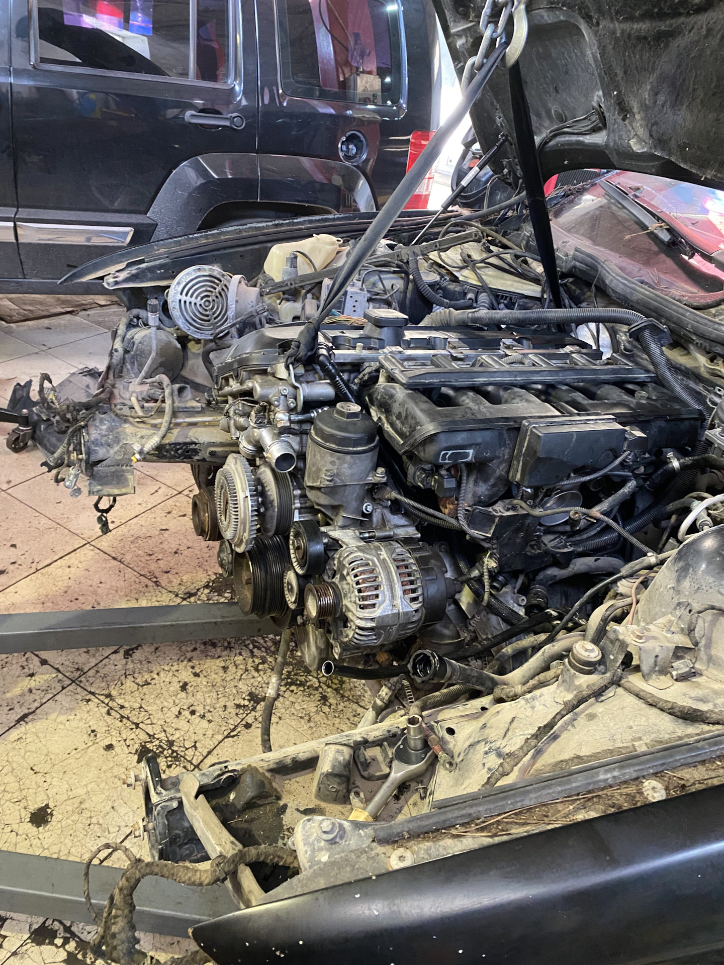

Доброго времени ребята.В общем, как я наебся с установкой мотора, словами не описать
Начало квна было таким, поменяли сальник на бублике, отмыли сам бублик, интегрировали мотор в машину

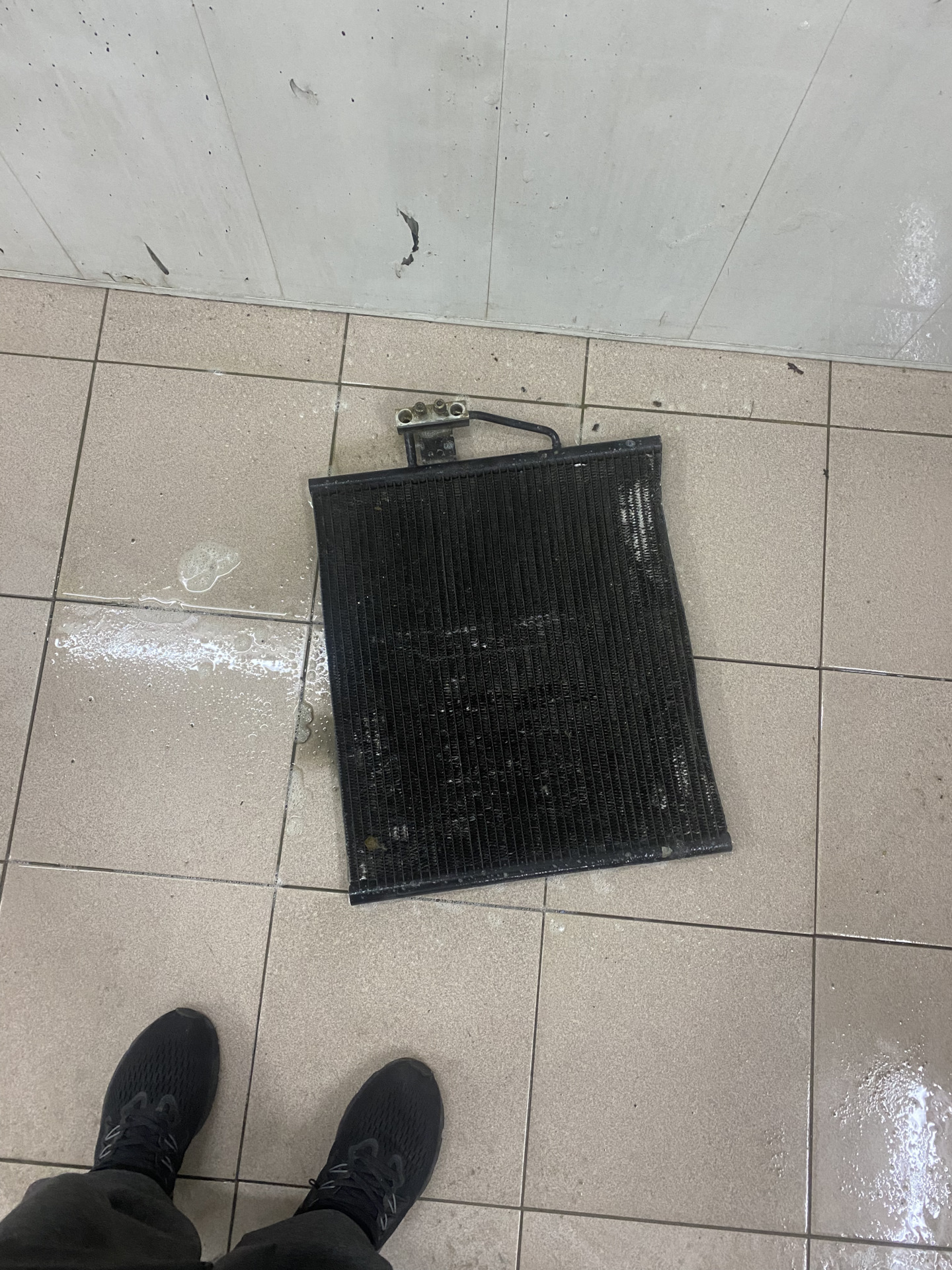

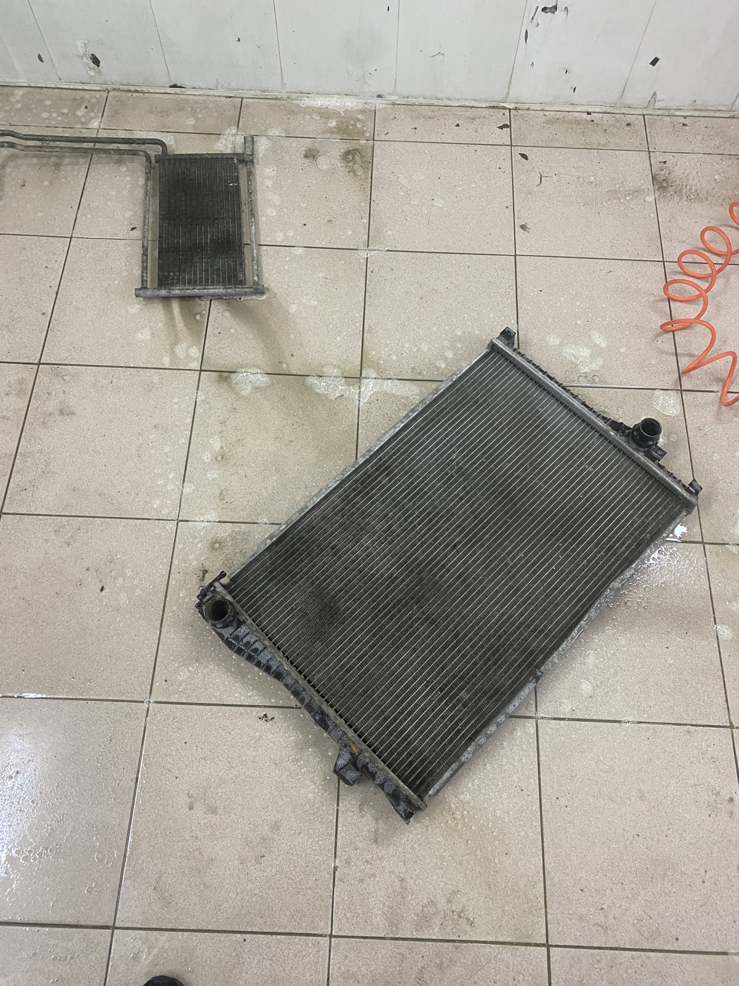

После этого повез все радиаторы на мойку, были очень грязные
В последствии после заправки системы охлаждения основной радиатор потек по стыку
Был заказан новый и установлен, сфоткать забыл.

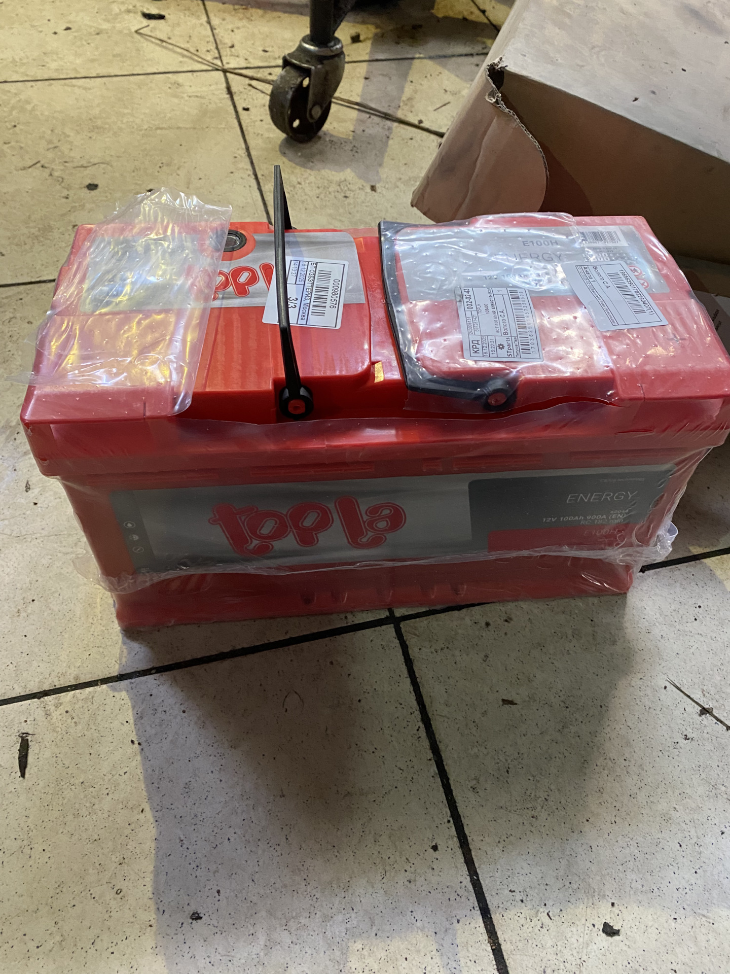

После этого заказал новые АКБ, ибо старый из за долгого простоя сказал «буэнос пидрилос»

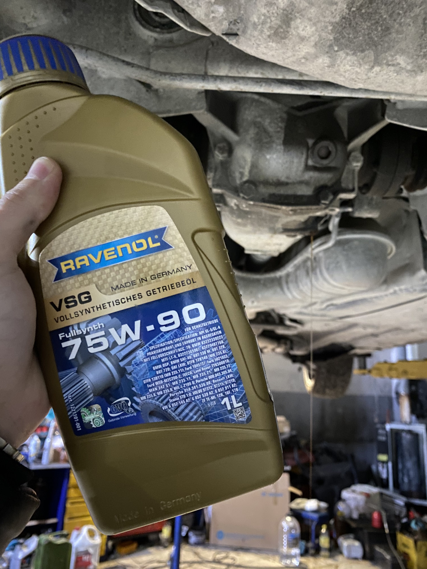

Ну и в конце заменили масло в редукторе, на удивление старое было в целом светлое, но для профилактики поменяли

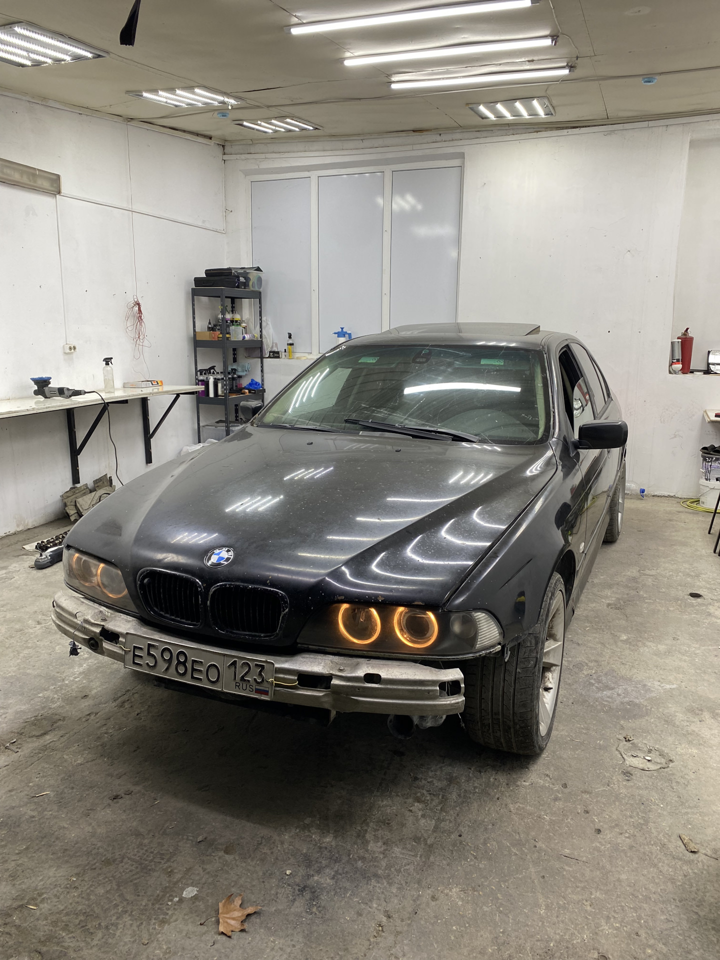

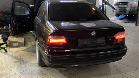

В общем обстановка такая сейчас, стоит в моем боксе.Есть некоторые проблемы которые поднимают мне сахар:
1)Тросу капота, кажется хана
2)Печка не дует
3)очень нуждаюсь в переднем бампере М, но это уже в следующем году
4)Передним опорникам хана
5)и крайний вопрос к вам мои золотые, у меня почему то топливный насос через раз качает.
Приходится дрочить зажиганием, чтоб он начал качать, что за тема такая?кто сталкивался ?
Сомневаюсь что вопрос в насосе, ибо по нему бьешь, когда он не срабатывает и он не начинает качать
И запрет грамм еще ностальгии подкинул 😁
Все товарищи всех благ, продолжаю еблю с данным транспортным средством, куча бабок похоронена, но мы не теряем веры 😁 Всех с наступающим, желаю всем хороших форсунок😂ну и здоровья конечно 😂

Полностью синтетическое трансмиссионное масло на основе полиальфаолфеинов (ПАО) и эстеров изготовленное в Германии RAVENOL VSG 75W-90 shop.ravenol.ru/transmiss…maslo-ravenol-vsg-75w-90/ это отличный выбор!
Какой у Вас уже пробег на этом масле? Редуктор работает штатно? Замечаний по работе в зимний и летний период эксплуатации нет?

А что гадать с насосом, давление в рампе чекни
Насос то качает, то нет. Тут не рампу смотреть ( когда он качает там явно давление в норме ), а реле или контактную замка.
У меня насос перед смертью то норм качал, то замолкал… осенью 2022 откис в итоге.
Как вариант. У меня насос умирал без симптомов, сразу:)
Wolfeinstein
Ну я заказал насос на всякий случай
А там будем смотреть, спасибо🤝🏼
OCEAN501
Привет дядь Юр, я вот тоже склоняюсь к этому, что с управлением насоса что-то не так.Спасибо🤝🏼
