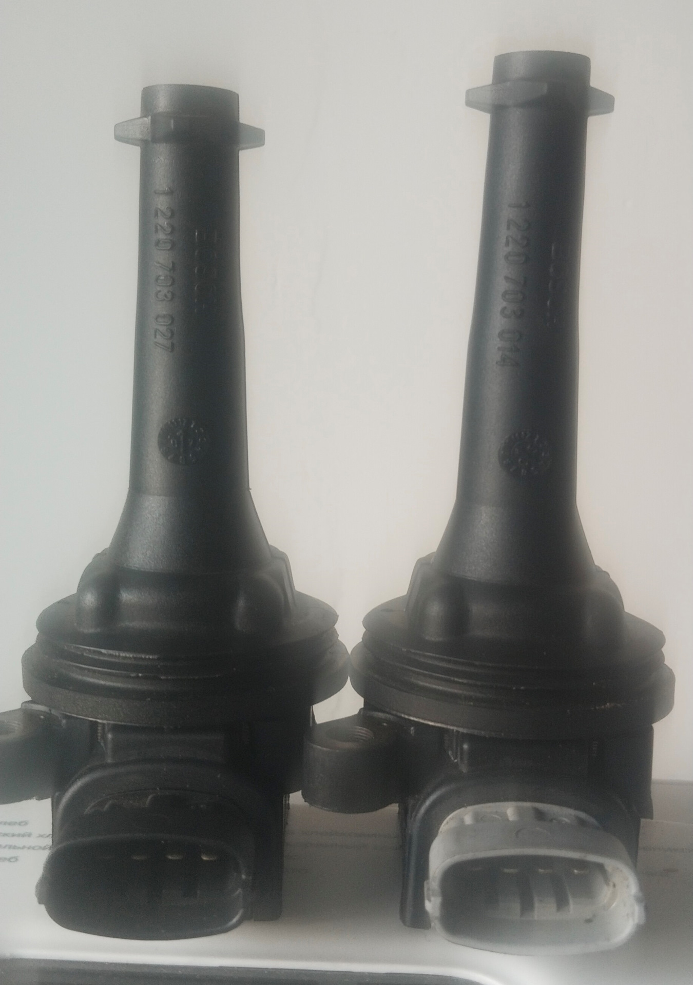

Достались мне по случаю катушки зажигания(30713416) с Т2 мотора с пробегом 64 000, до этого читал что некоторые ставят их вместо 30713417, а так-же наоборот и катаются. Но я же, как все нормальные люди, сначала покупаю, а потом думаю.
Ну вот притащил я их домой и решил проверить на всякий случай
Как видно по изображению 17я катушка выше 16й.

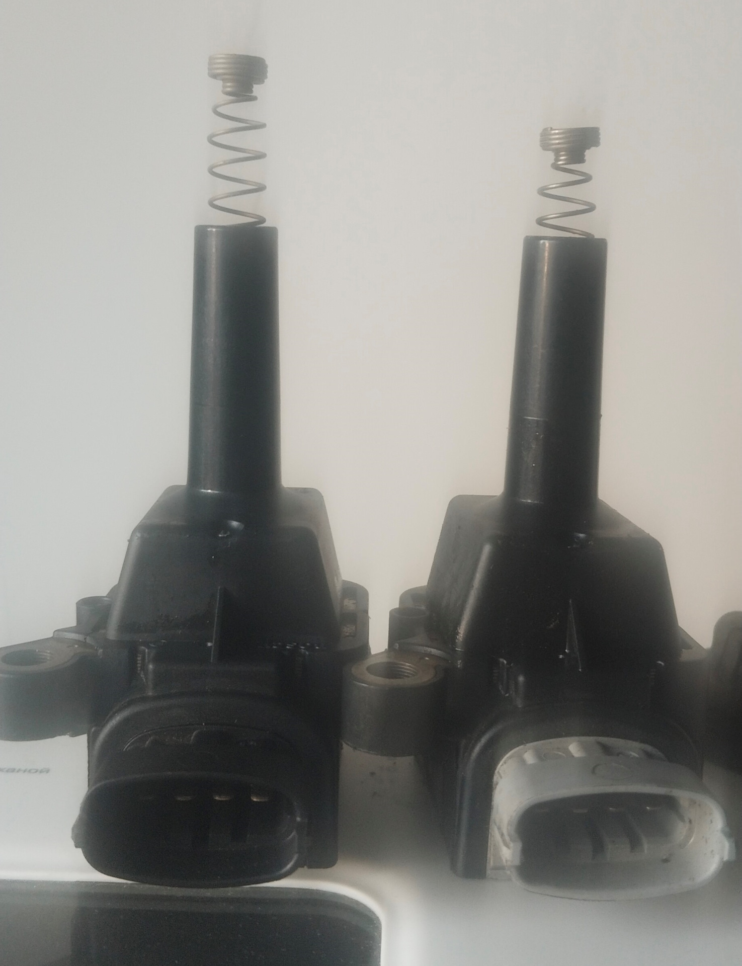

Далее снимаем резинки
Сами катушки по высоте одинаковые, но пружинки разные по высоте

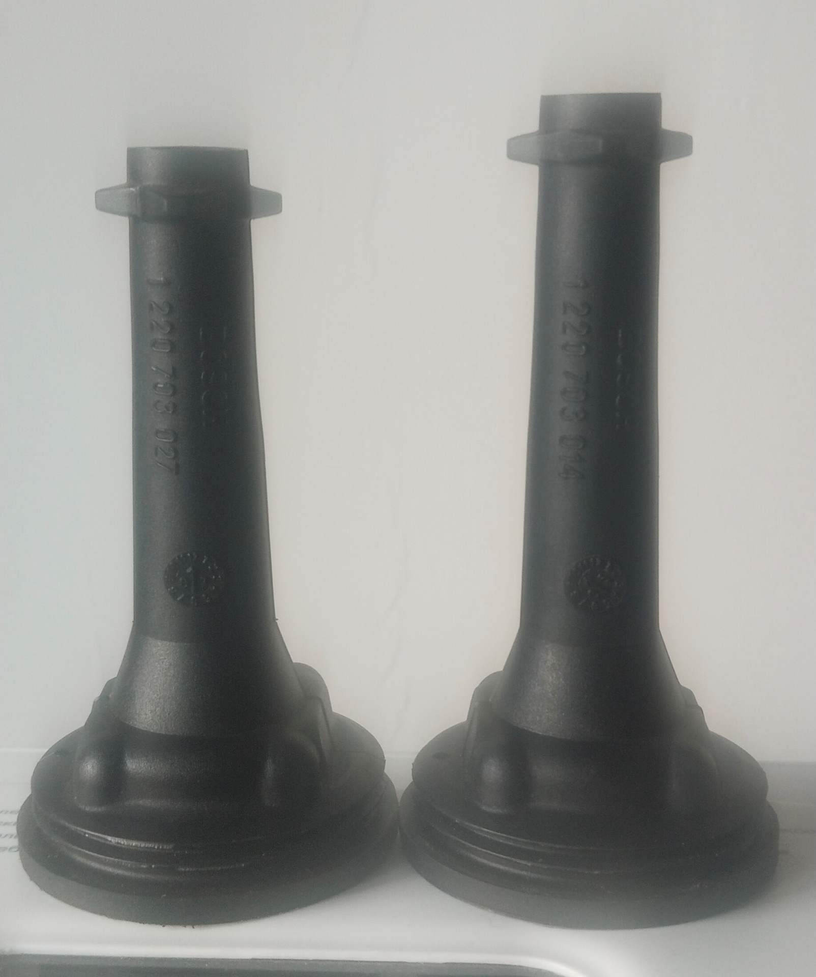

Теперь сравним резинки
От 17й катушки резинка по высоте больше 16й

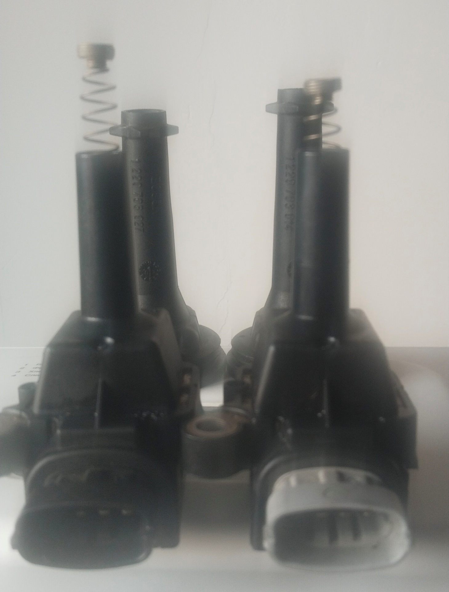

Групповой снимок катушек зажигания

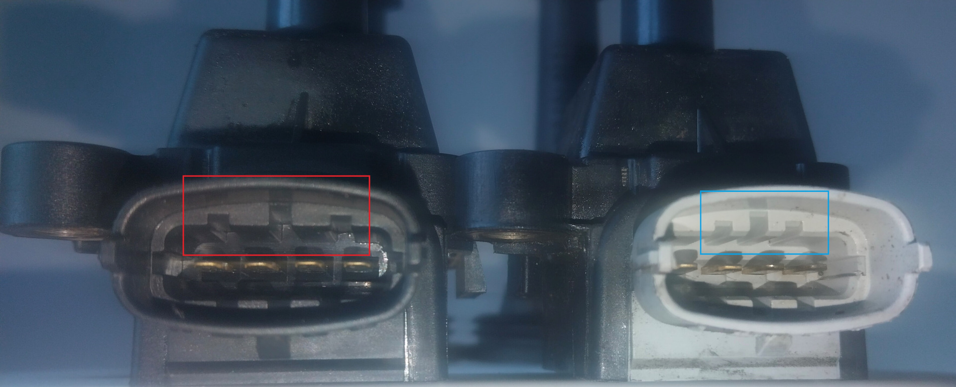

Ну и финальное различие между 30713416 и 30713417 катушками зажигания
Как можно видеть по изображению разная ширина пеньков. Как я вычитал из других журналов, "пытливые" Вольвоводы просто срезают канцелярским ножом "пеньки" на разъемах и катаются. Но я для себя решил не буду "пытливым" и буду кататься дальше по заводу, на родных катушках.

То есть если перекинуть резиновую часть, то можно пользоваться? Ни или хотя бы доехать, чтобы не троила.
Можно и в ту сторону собрать катушки и в обратную, перекидывая отличающиеся части
