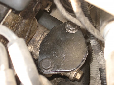

Видать ЕГР шалит… Глуши!)
a.d-cd.net/9da4e5u-480.jpg
нет его у меня
