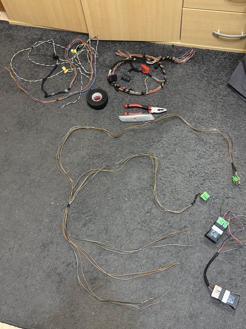

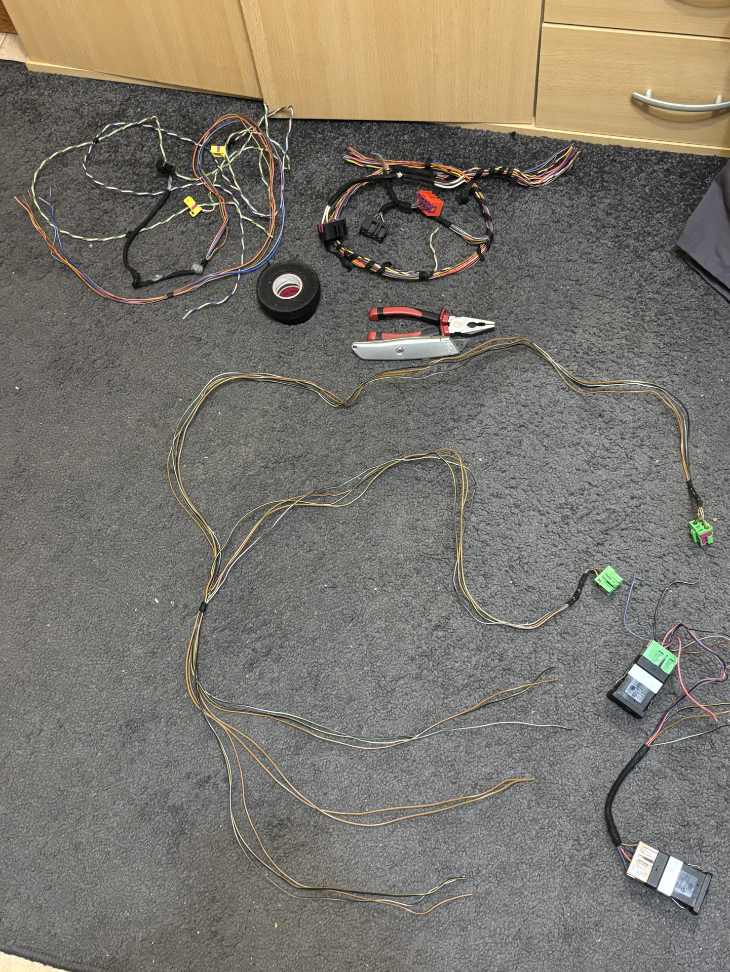

По приезду домой начал делать проводку, по скольку проводка была отрезана не целиком(часть осталась в торпеде) занялся её скрещиванием.
Просто нарастил провода запаял и уложил в термоусадку, по итогу получилась аккуратная коса. Два провода массы матов сделал длиннее чтобы подключить к массе под рулем.

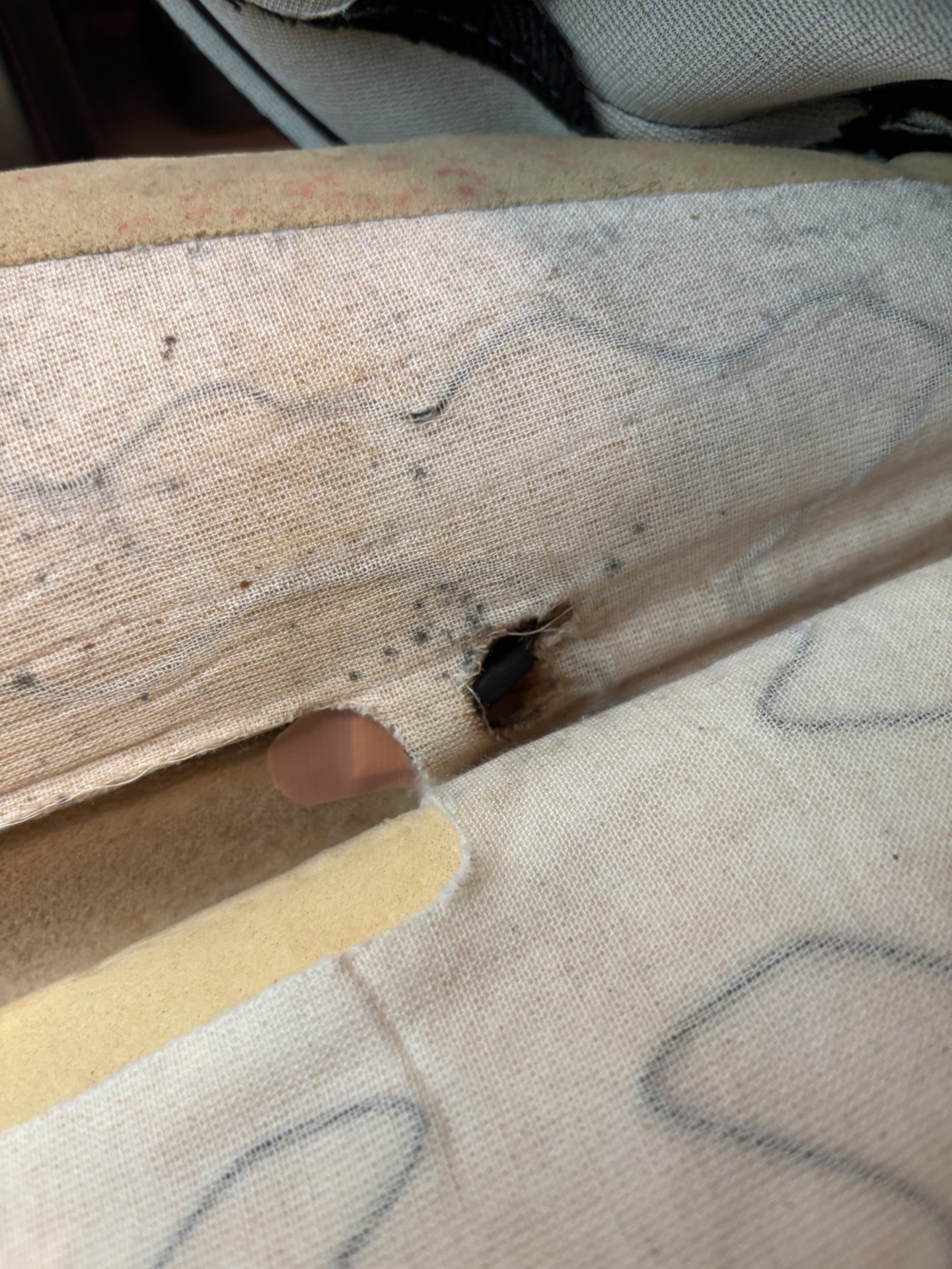

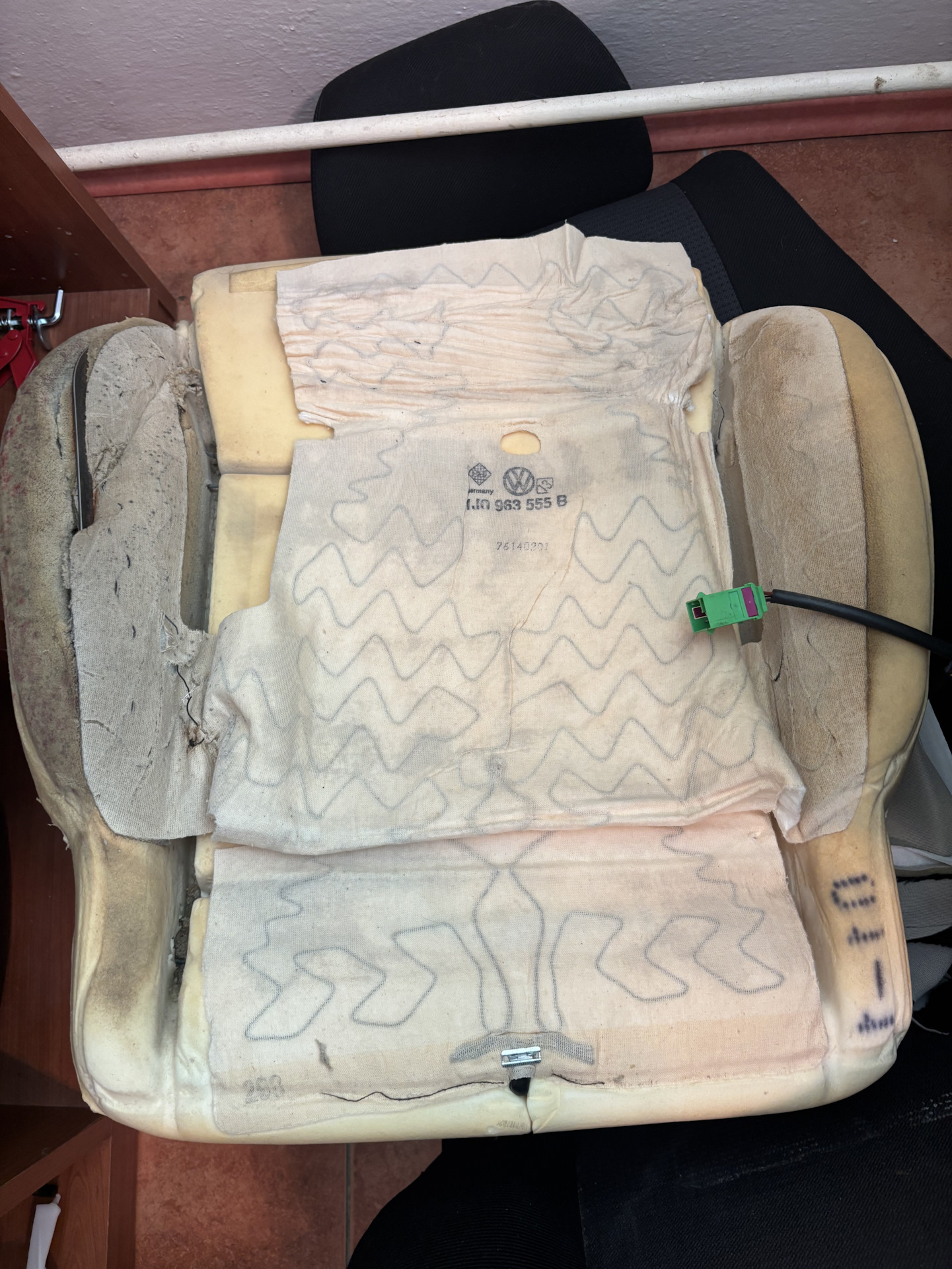

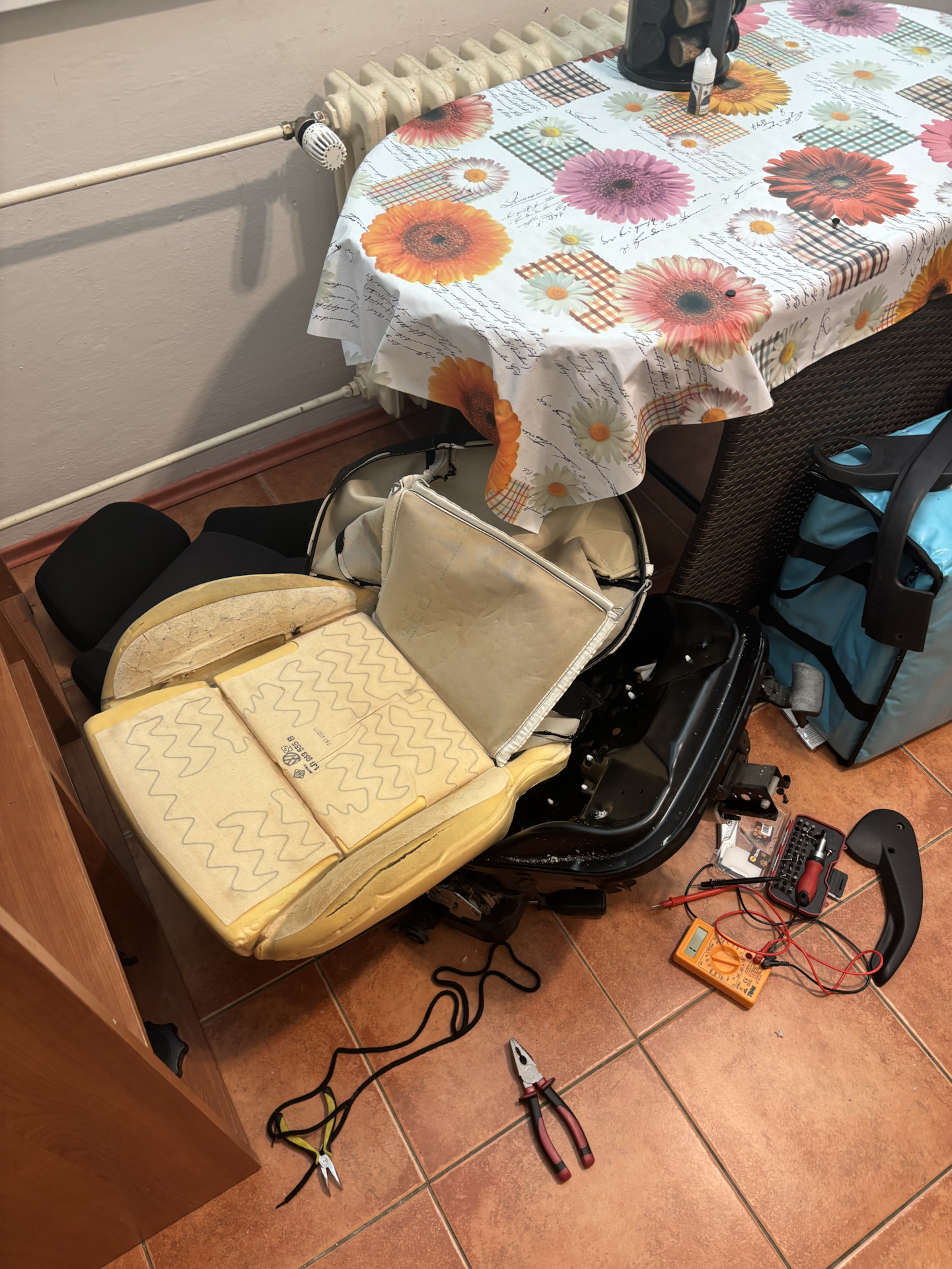

Прозвонив маты понял что поджопники не звонятся на обеих сидениях. Разобрал сидение и прогоревшее место сразу кинулось в глаза
При разборе пришлось хорошо нае.ся с этими спицами на которых держится обшивка

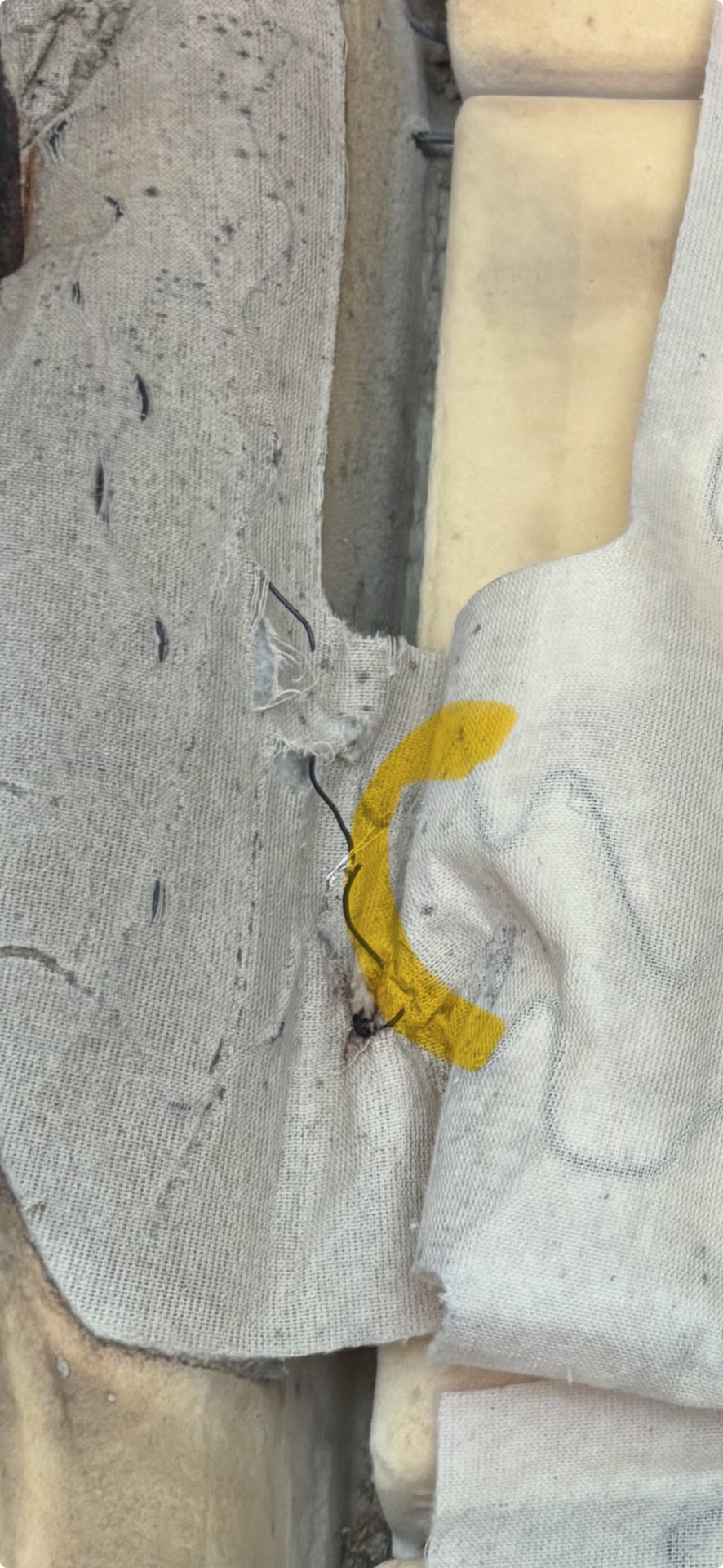

Зачистил оба провода и обжал обжимной такой гильзой, уложил в термоусадку а после при помощи лейкопластыря прилепил к паралону. На этом ремонт пассажирского селения был окончен я его собрал и приступил к водительскому
Здесь ситуация была плачевнее, паралон сидения в более печальном состоянии а так же мат был заломлен.
На водительском сидении прогар был в том же месте, но из-за заломов мата в этом месте и плохом состояние паралона я решил обрезать нить и так же обжать гильзу, чтобы эта часть боковой поддержки не обогревалась
Подключив проводку убедился что подогрев рабочий и собрал сидение.

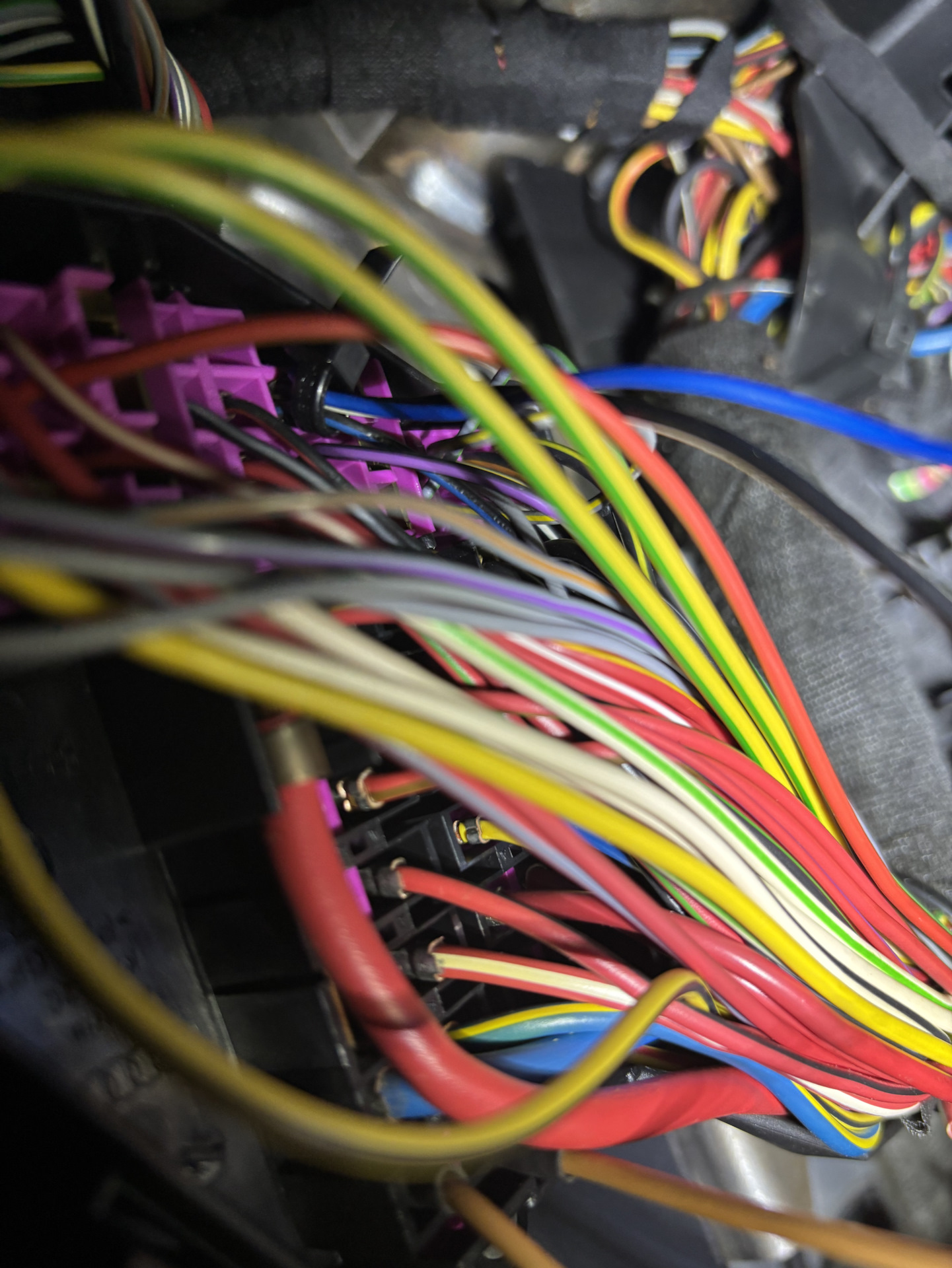

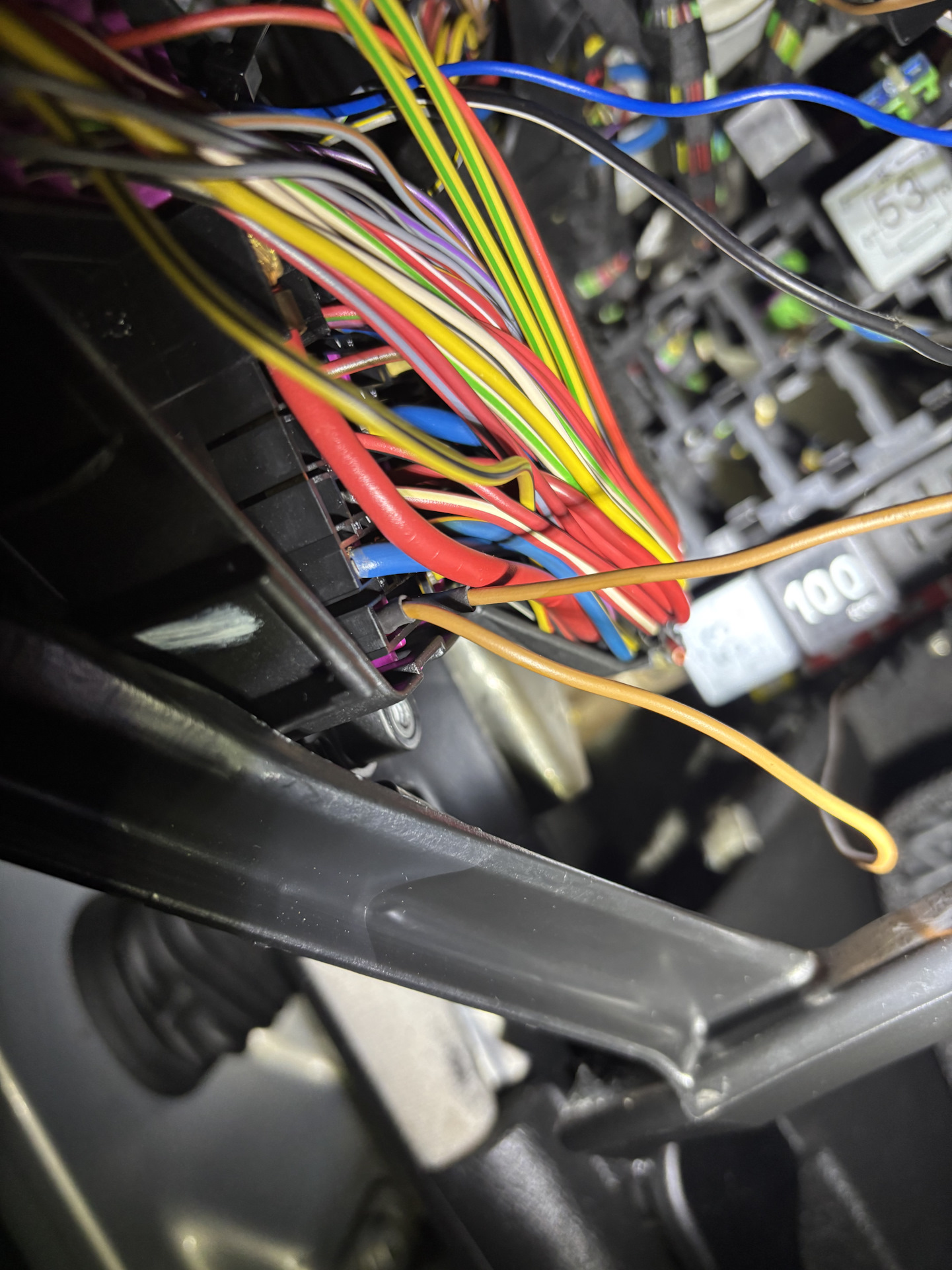

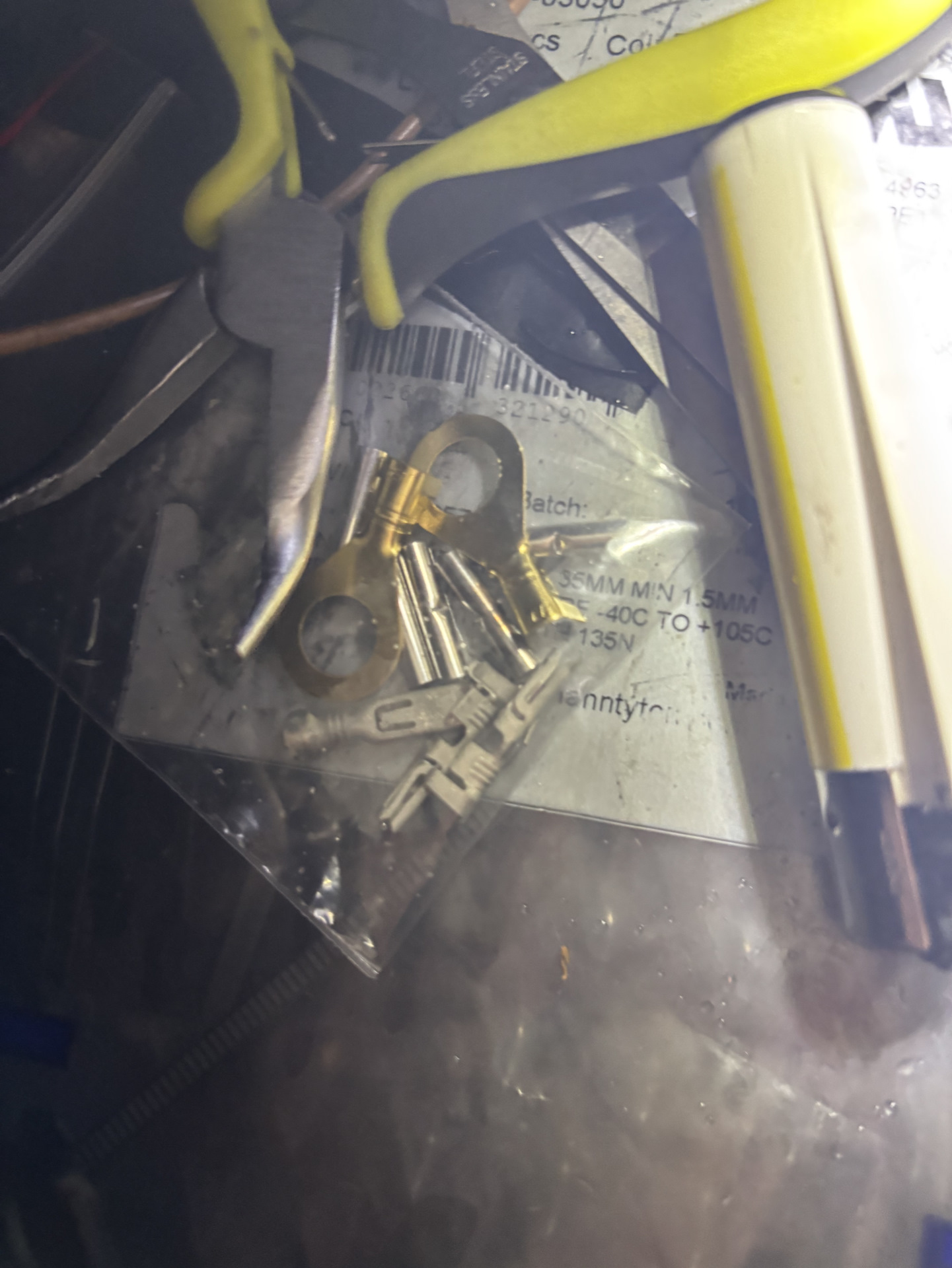

По подключению ничего сложного нет, один провод (черно-синий) подключил на + после зажигания. Массу кнопок и матов прикрутил под рулем в штатное место. Плюс на подогревы в 44 предохранитель а вход на него брал с клеммы 30 тоже под рулем. Благо перед этим всем купил в эл.магазине клеммы и они идеально защелкнулись в блоке предохранителей.
Черно-синий провод всунул и зафиксировал стяжкой
