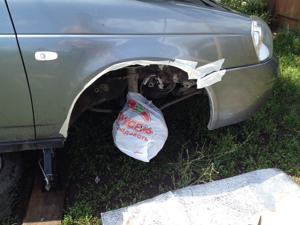

Взял по баллону на одну арку. И принялся за работу. Старые подкрылки снял, внутри все отмыл и хорошенько просушил. Грязи там кстати было ну очень много! После этого взял большую тряпку, намочил уайт-спиритом и хорошенько все оттер. Старая мастика целиком не снялась, но такой цели и не было. Старательно оттирал только те места, где были подозрения на коррозию, или еще что то вызывающее сомнения. В паре мест нашел рыжики. Их зачистил и прошелся преобразователем.
Перед тем как покрыть арку жидким подкрылком, защитил края крыла и бампера малярным скотчем. Тормозной диск завернул в пакет.
Все покрыл ровным слоем и оставил сушиться. Вот так выглядит состав после нанесения.

Интересно на сколько этот вариант лучше или хуже обычных локеров?
По крайней мере я убедился, на сколько много грязи хранилось под пластиковым локером. Но вот в дождь не очень понравилось. Шумновато. Особенно сзади.
Ну в плане шума это одно. А как на счёт защиты
Думаю все хорошо будет. Время покажет
Дырки от саморезов заделывал?)
Изнутри залил их этим же жидким подкрылком. Пока думаю как быть с ними. В принципе их и не видно, но вот ржа в них есть((
