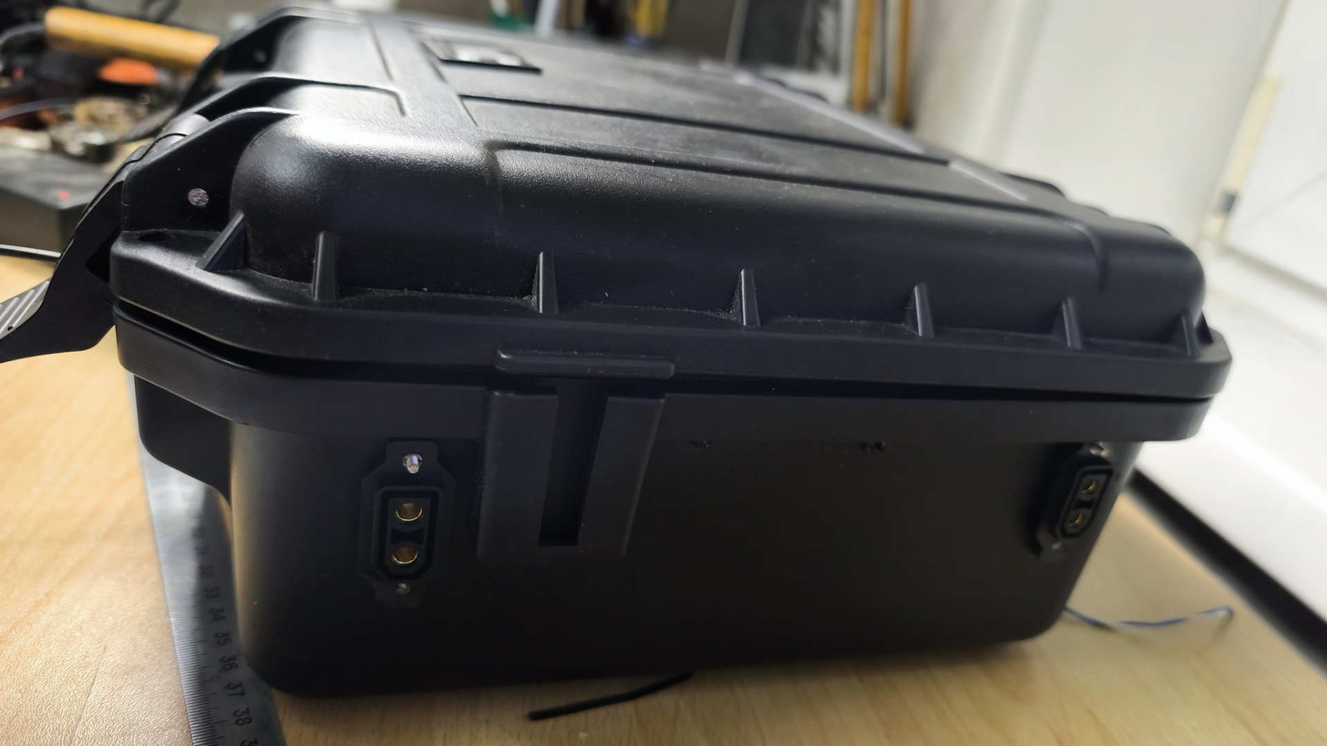

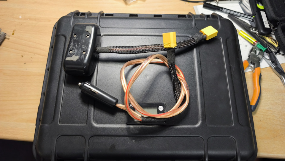

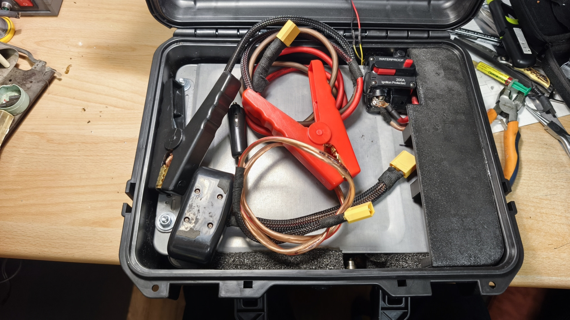

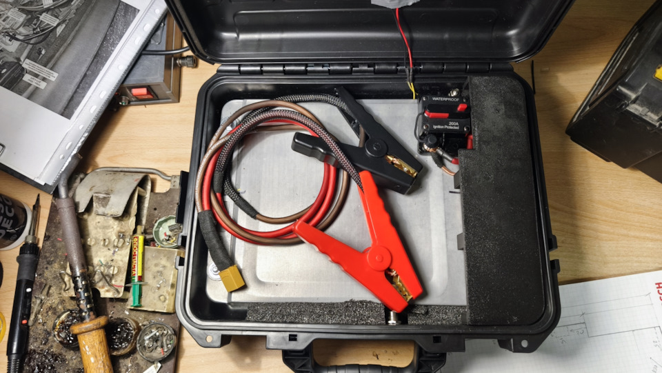

Итак так ка предыдущая версия показала себя прекрасно www.drive2.ru/l/596006221828327751/ решил сделать себе еще один в другую машину

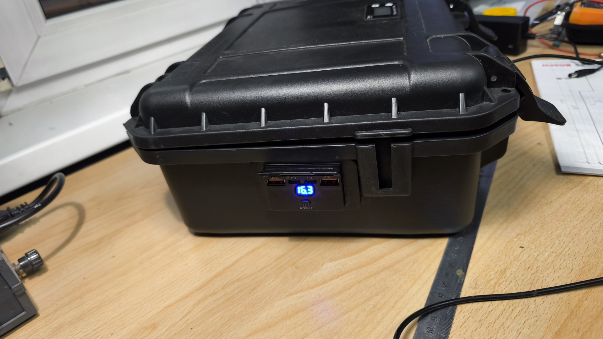

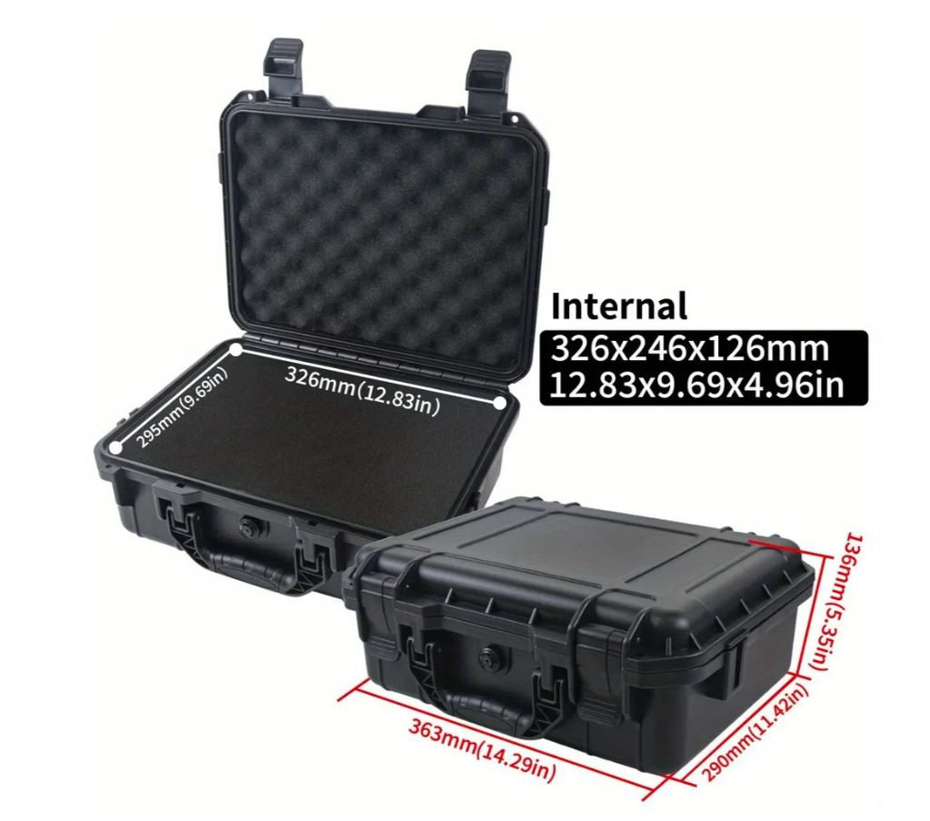

Берем чЮмодан
www.ozon.ru/product/fnice…-29-h-13-7-sm-1586933407/

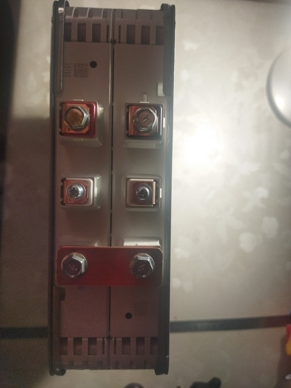

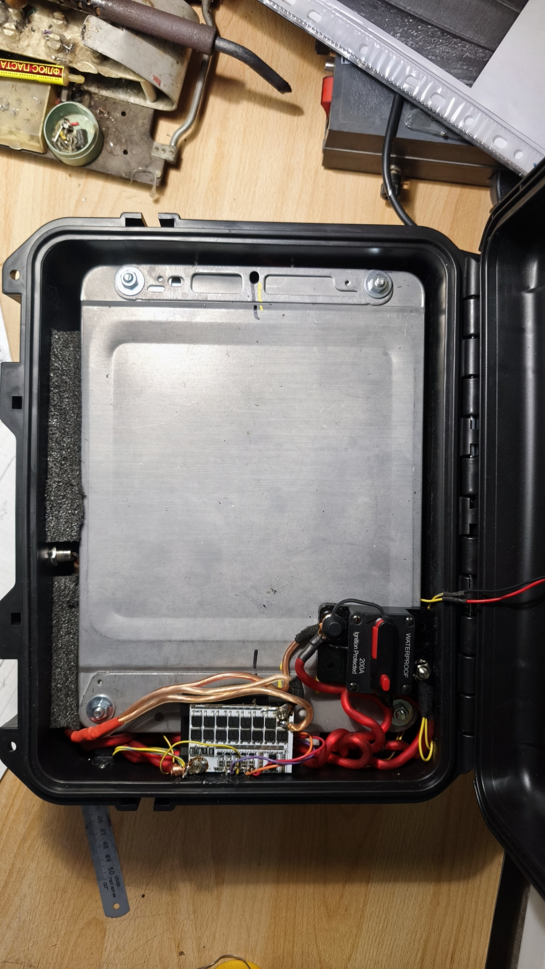

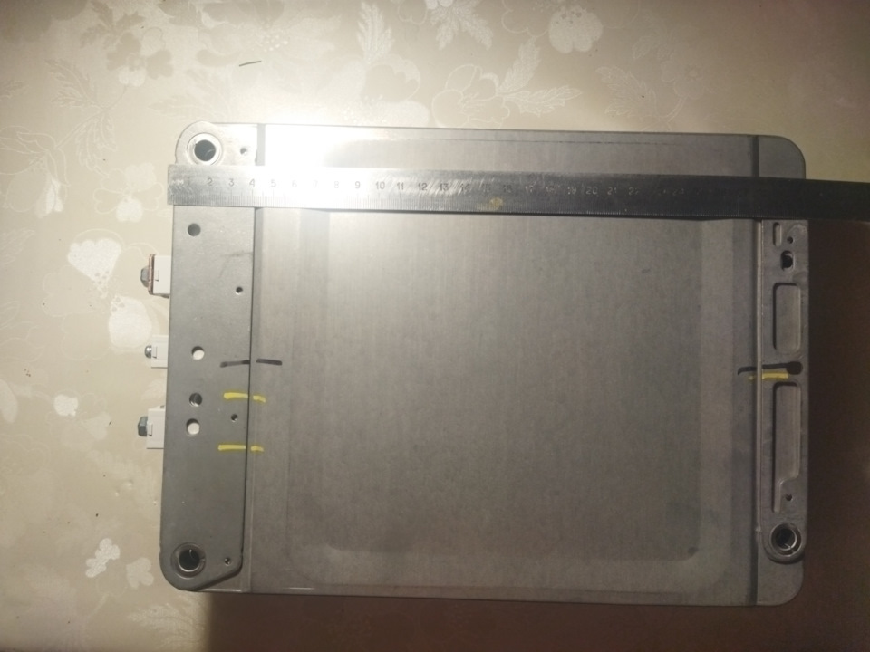

Берем ячейку от Nissan Leaf

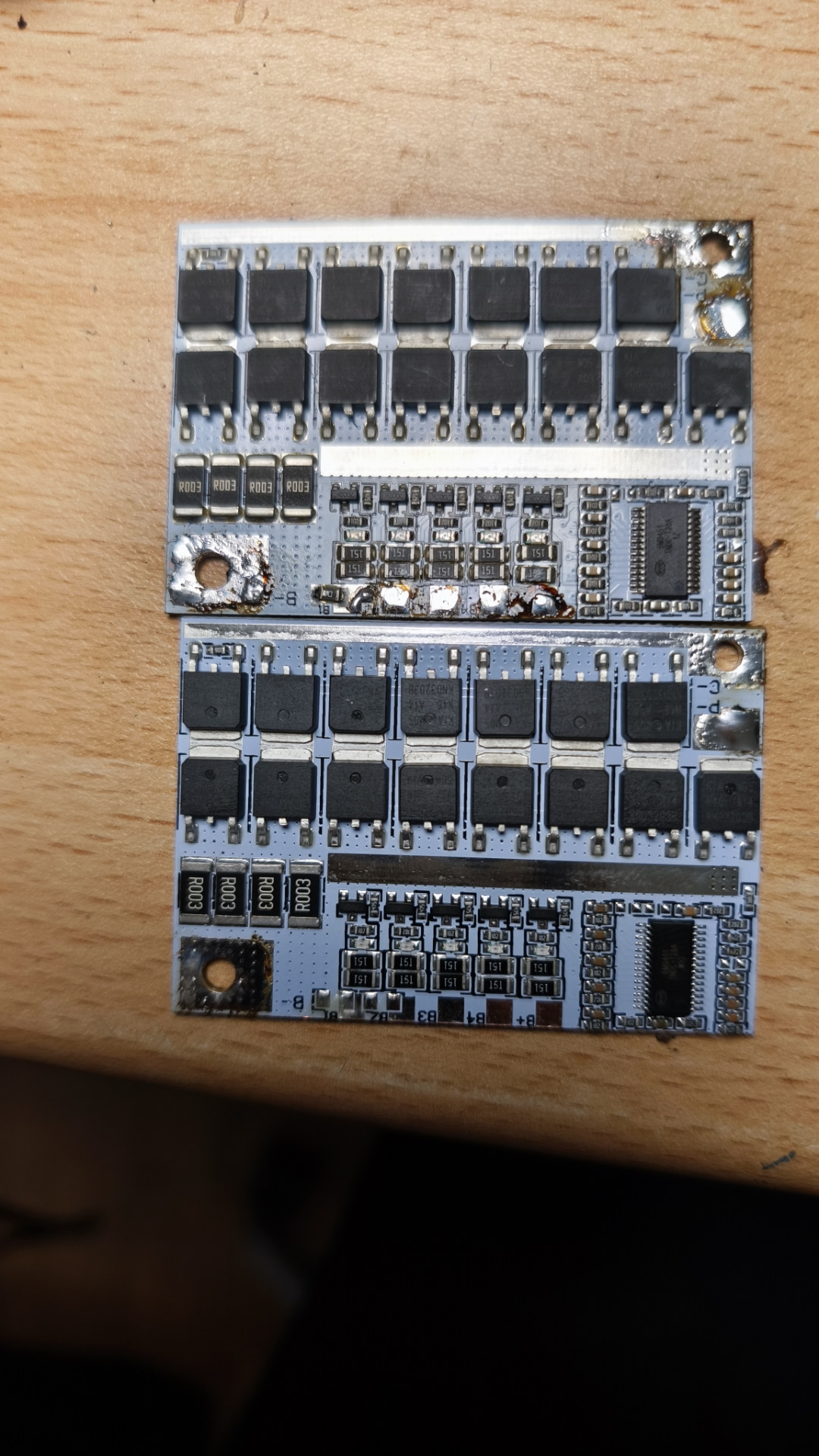

добавляем плату балансира
www.ozon.ru/search/?deny_…%8C&product_id=1770027486

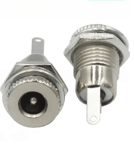

гнездо для как бы макитовского зарядника
www.ozon.ru/product/gnezd…1-dc-099-1sht-1931531376/
Болты для крепления
www.ozon.ru/product/bolt-…shayba-20-sht-1096159830/
Предохранитель для гарантии
www.ozon.ru/product/predo…a-avtomobilya-2359985934/

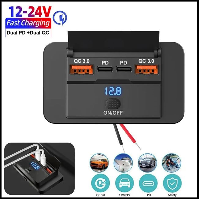

показометр
ali.click/7qp8ug

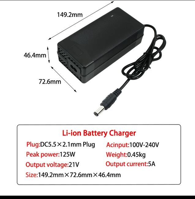

Зарядник
ali.click/8wp8uv

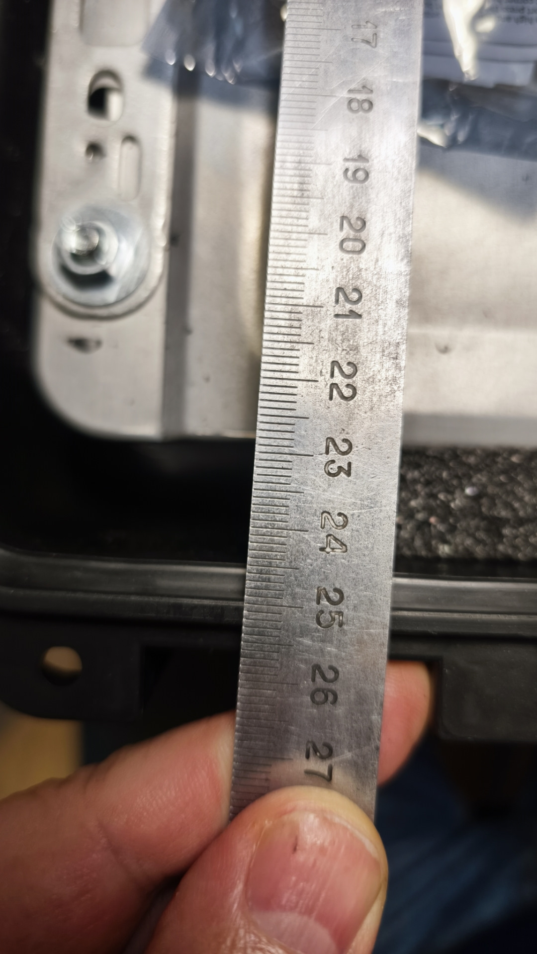

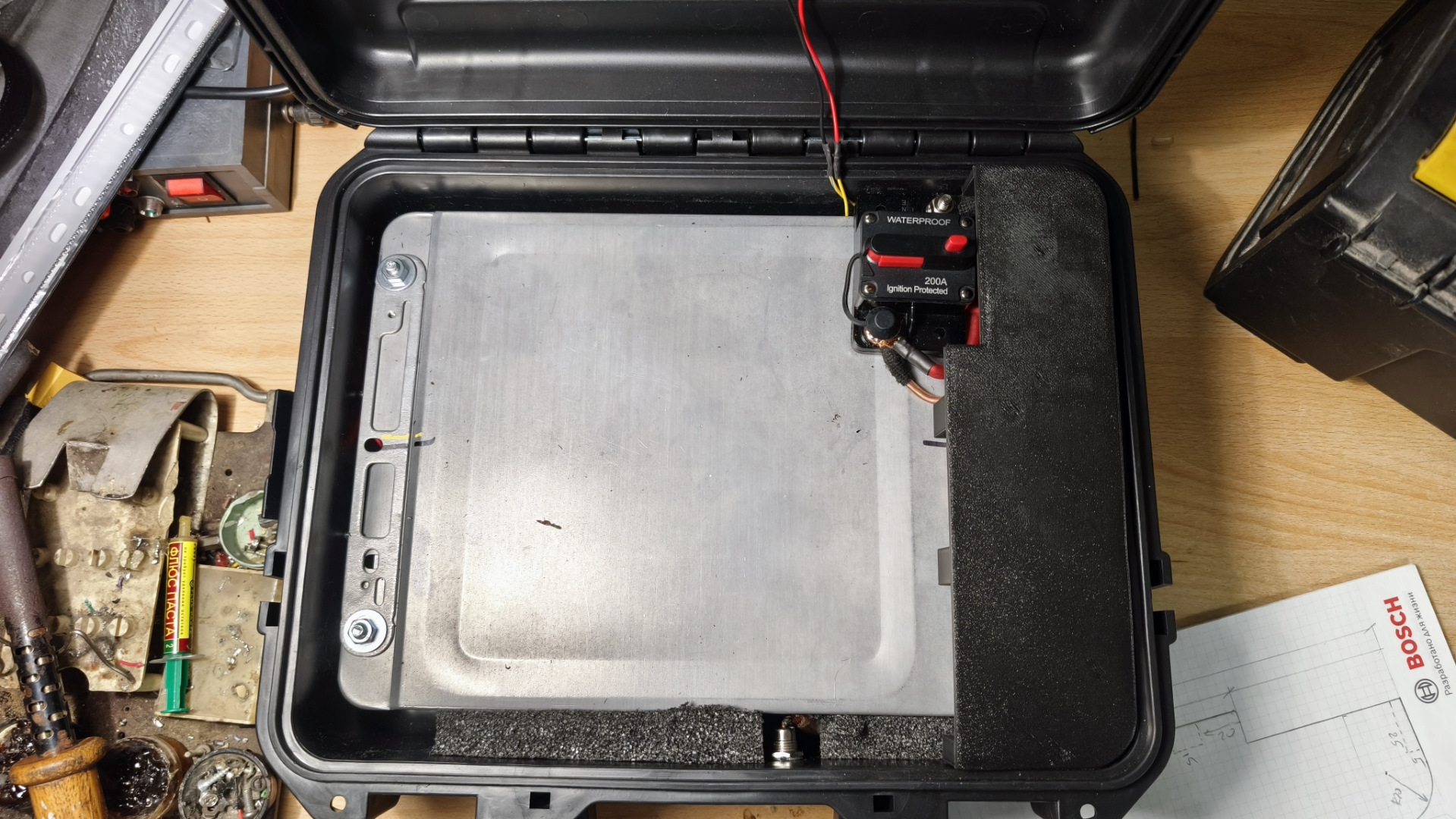

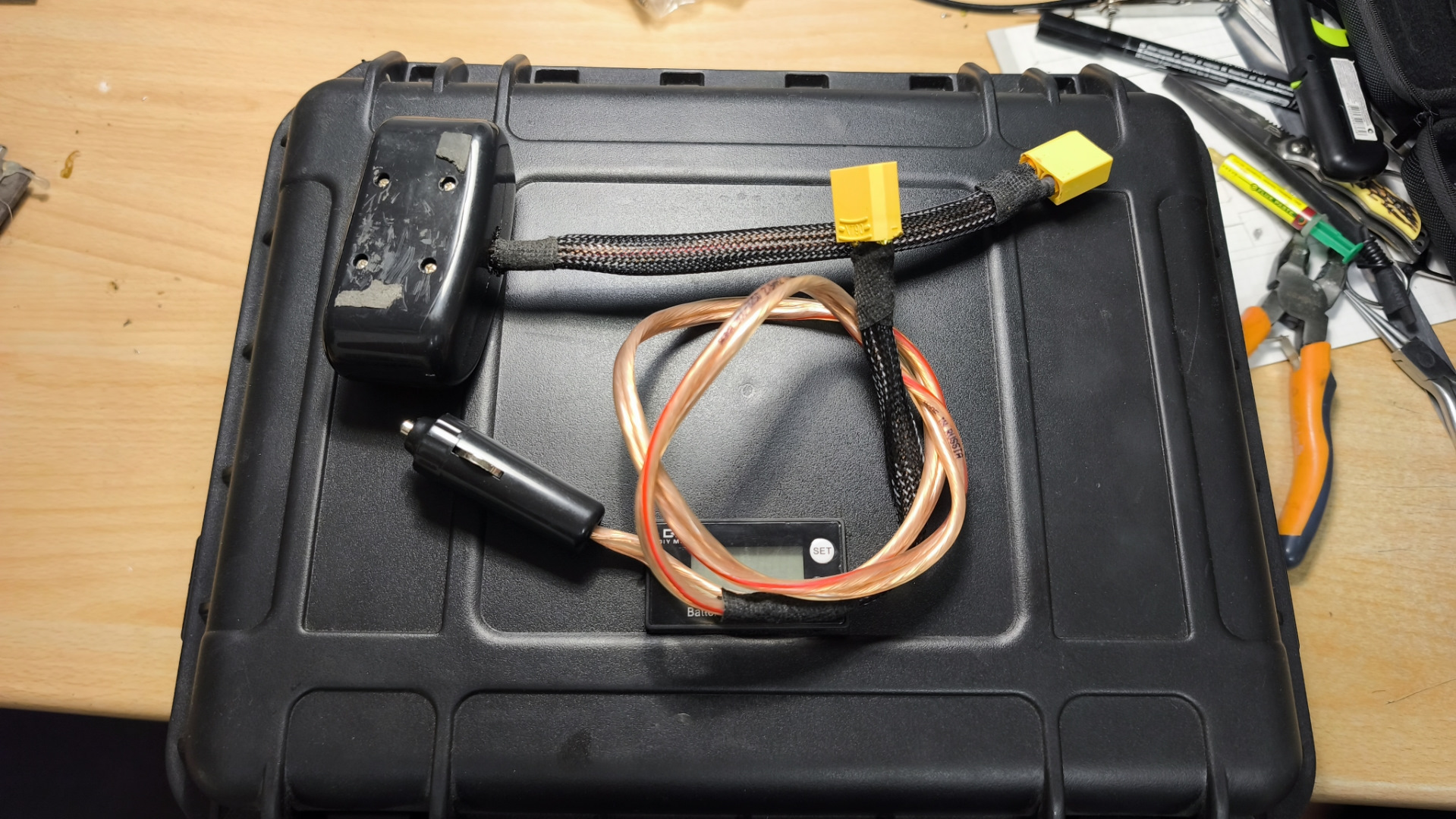

Начинаем все собирать
Запчасти на фото: 192021

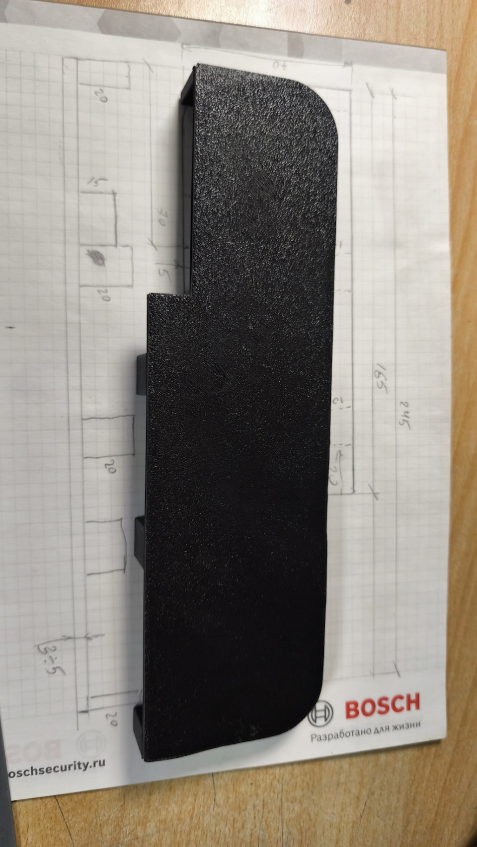

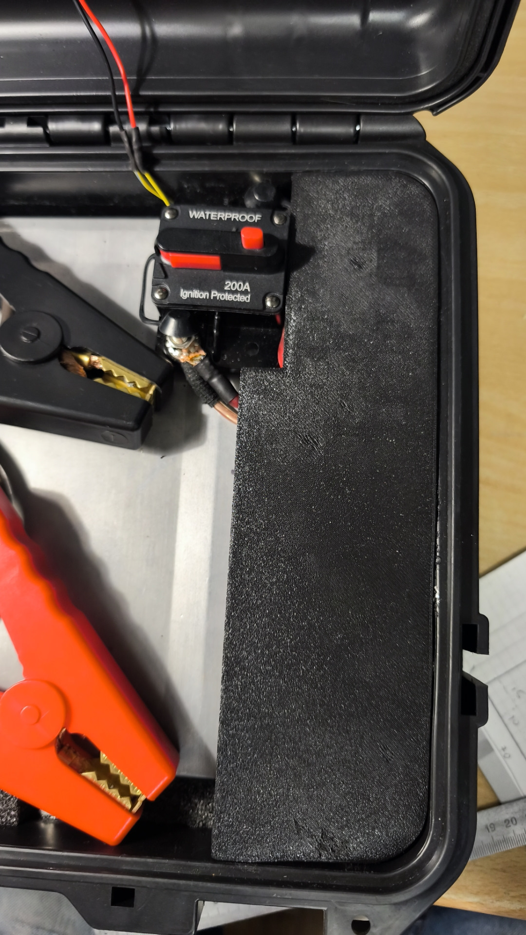

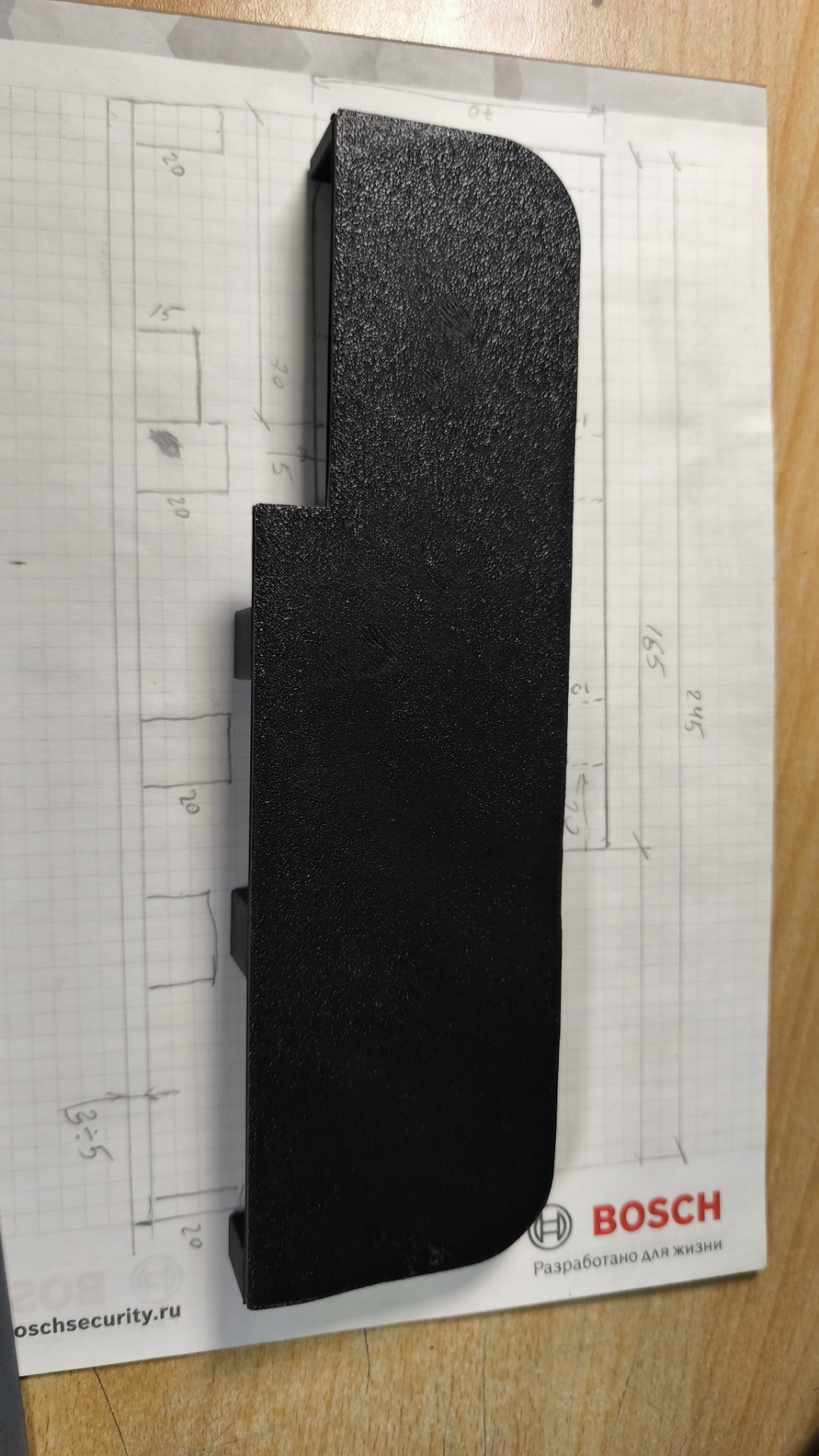

напечатам крышечку
Комментарии 34
Чемодан серъезный получился. По опыту скажу эти крокодилы полная хрень. Пластик на морозе рассыпается. Ну и разъем для крокодилов посерьёзнее бы. Мой бустер на консервах уже почти 2 года в постоянной эксплуатации. До сих пор ячейки живые. Пару раз их в ноль разряжали и ничего. А крокодилы лучше взять такие за 1000р
