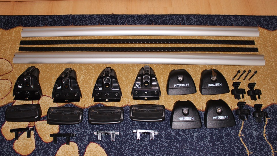

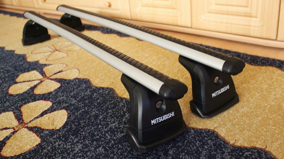

Недавно Mikhail писал о покупке родных поперечин на крышу своего ASX. Как раз в это время, в конце июня, я нашёл объяление о продаже б/у поперечин на Спортбэк. Вещь довольно редкая, учитывая количество Лэнсеров в Германии. Такие перекладины — оригинальный аксессуар с кодом MZ314263, изготовленный знаменитой компанией Thule. Цена новых — 255 €… Я заплатил за поперечины вместе с доставкой 60 €, разница очевидна.
Посылка пришла быстро, всё было хорошо запаковано. Состояние — очень приличное.

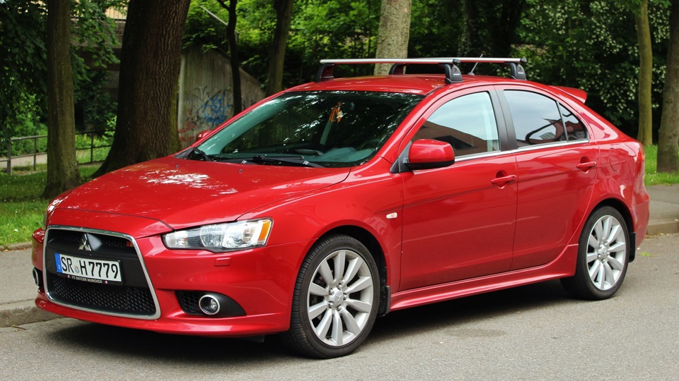

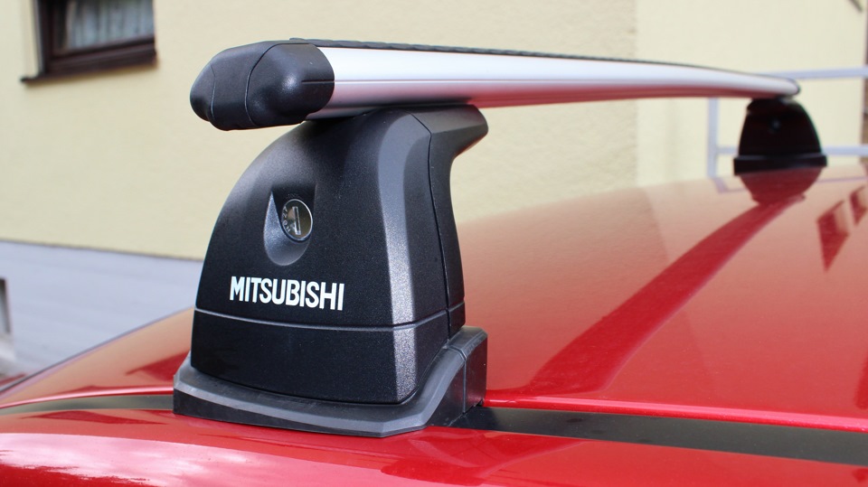

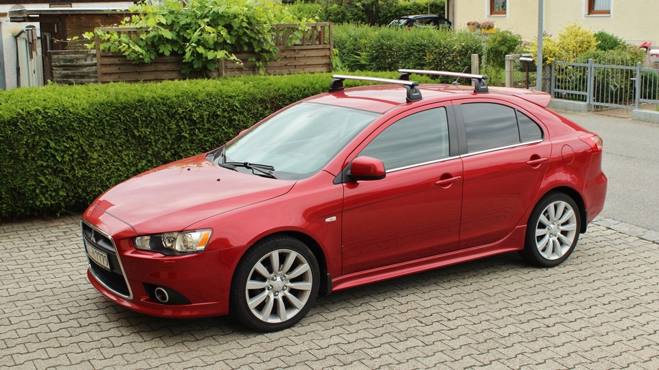

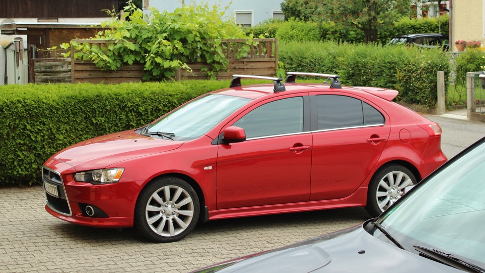

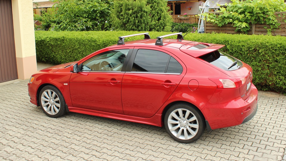

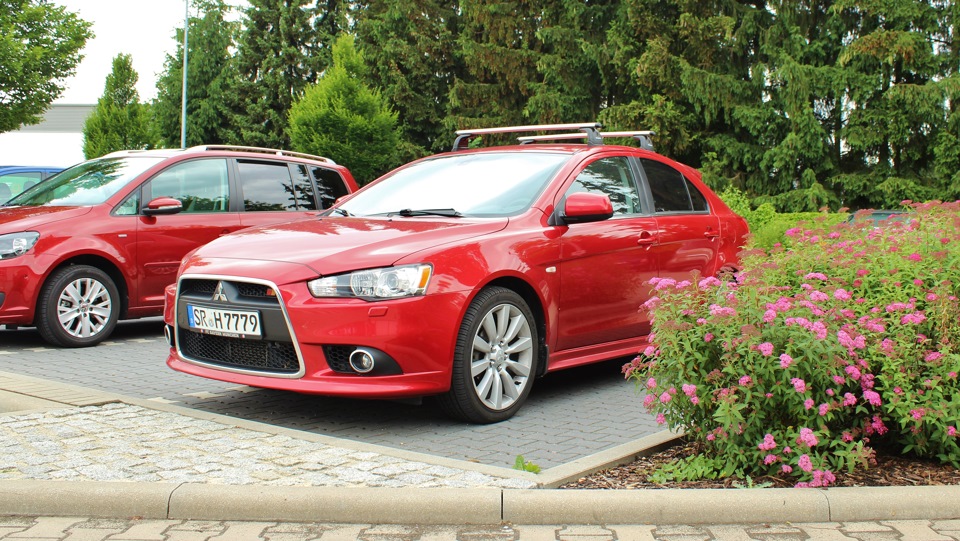

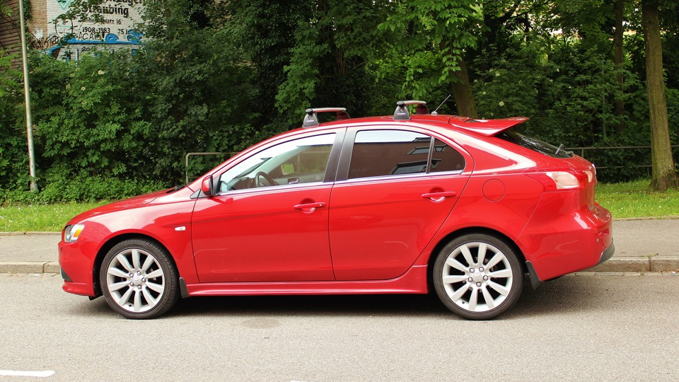

Ну и несколько общих фотографий с разных ракурсов, для понимания, как это всё выглядит на машине.
Поставил для испытаний, поездил с поперечинами неделю. По городу можно ездить постоянно — не слышно абсолютно. Свист появляется со скорости 70 км/ч. И усиливается с ростом скорости очень значительно. Если при 100 км/ч (скорость за городом) шум ещё вполне терпим, то при 120-130 он напоминает завывание ветра в печной трубе во время сильной метели… Ездить с поперечинами постоянно я бы не решился, поэтому они благополучно убраны в подвал.

Вот как, значит "поют" даже оригинальные багажнике от Thule на Лансерах. У меня тоже от 70 км/ч начинают.
Значит, без фейринга не обойтись.

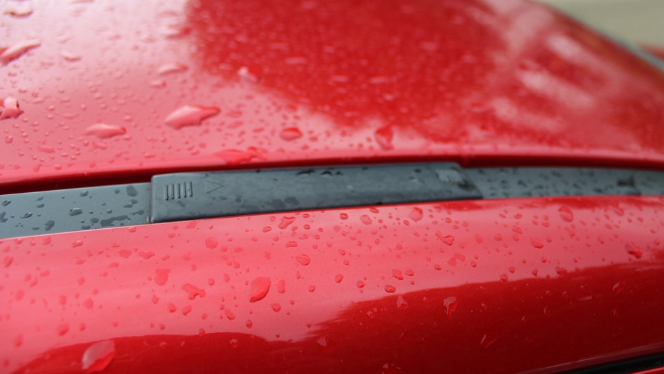

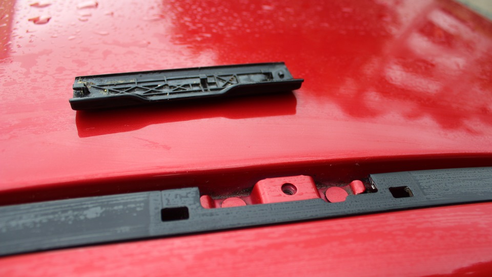

Да, это редкость невероятная. Сергей, а на твоём Спортбэке разве есть места для крепления оригинальных поперечин?
Ух, а вот этого не помню.
А что, может и не быть?
Думаю, выштамповки должны быть на всех, а дырки можно и вырезать.
Насколько я знаю, в России продавались Лэнсеры с ровной крышей. Поэтому люди ставят универсальные, зажимающиеся на верхний проём двери. Вот примеры: www.drive2.ru/l/6456884/ www.drive2.ru/l/6958949/ www.drive2.ru/l/1311137/ www.drive2.ru/l/399253/

Резинки сверху ребристые, а у меня были плоские. Интересно!
Я свои продал, решив что все равно складывать некуда.
Да, резинки ребристые, под ними — Т-образный паз для специальных креплений. У меня в подвале нашлось немного места для поперечин, а вот если вдруг бокс прикуплю — это будет уже проблема… )))
