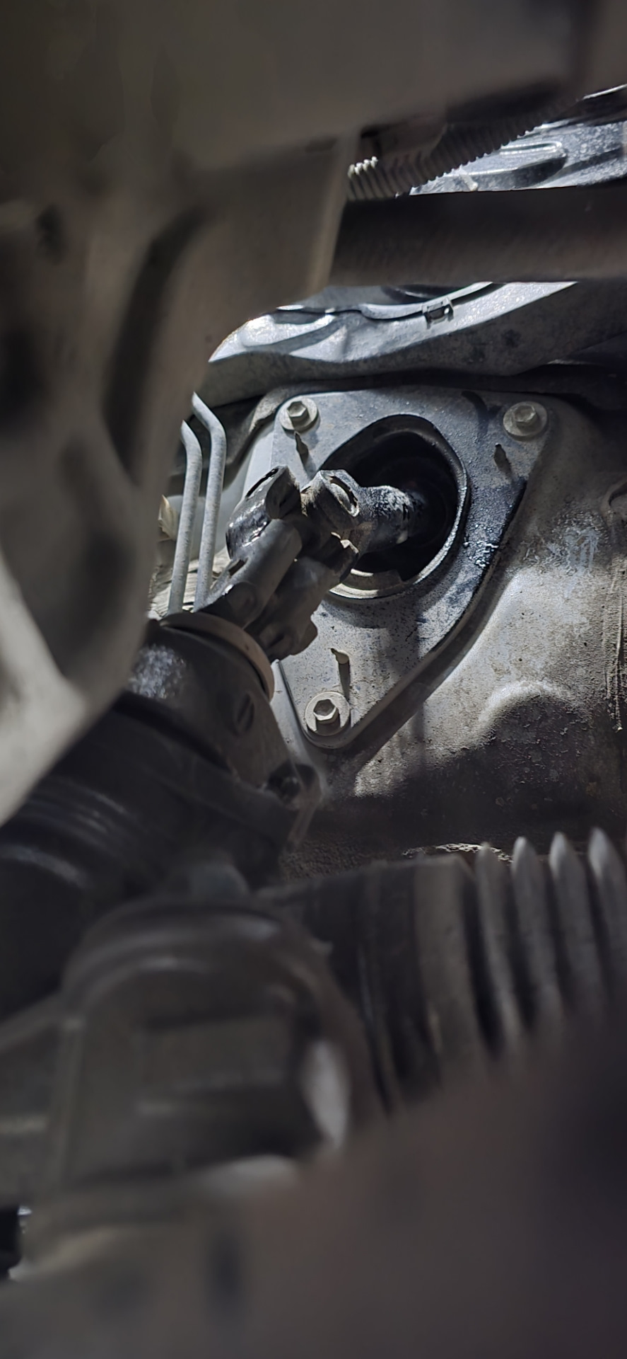

4668км проехал на масле, думал ещё проеду .масло на щупе светлое, слилось черное.Масло залил castel 0w20 japan. Двигатель чистый, расхода нет.

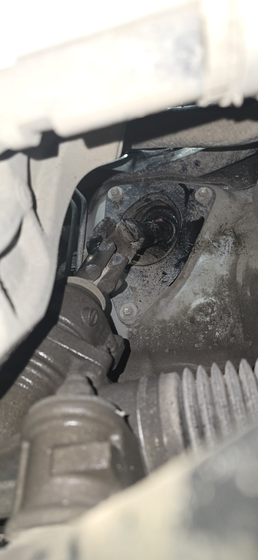

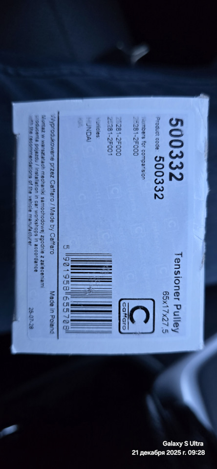

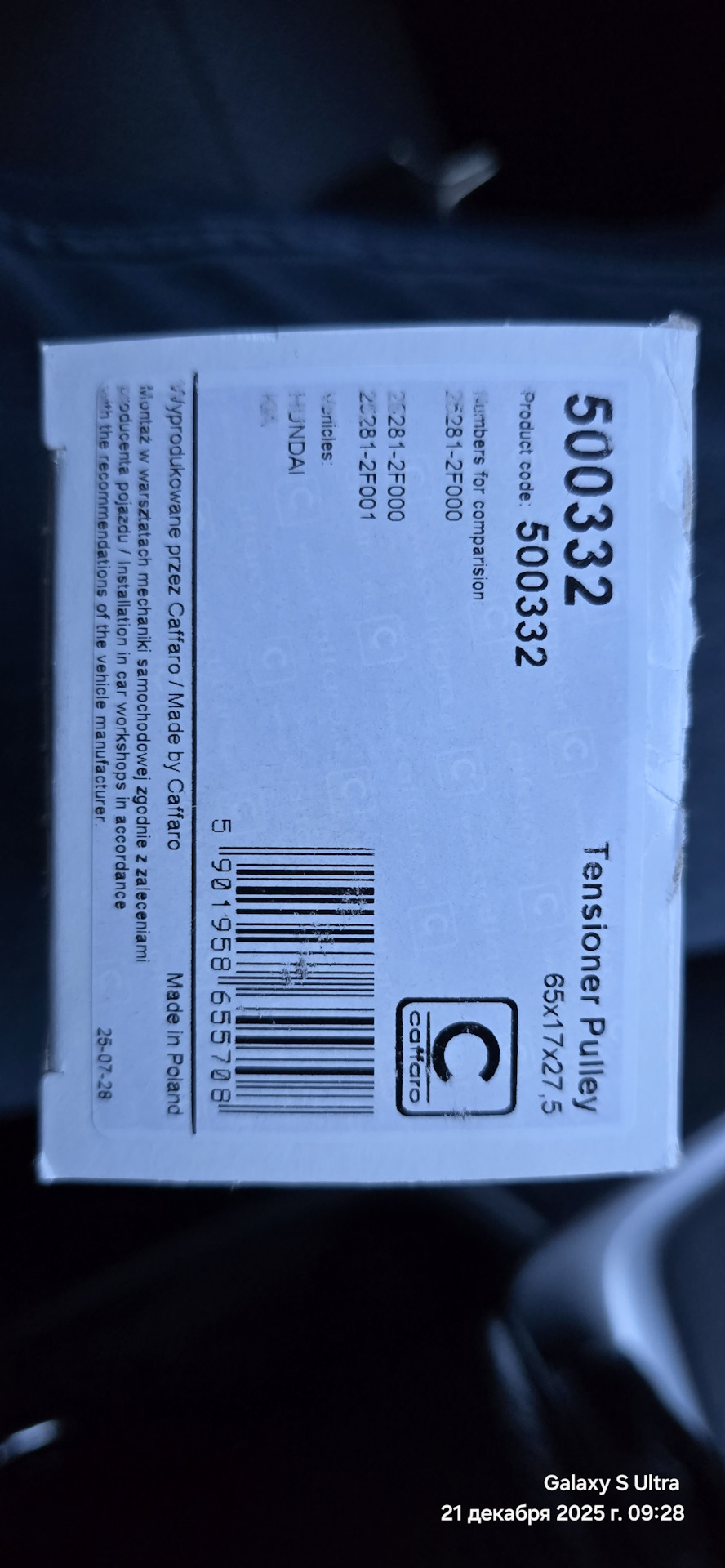

Появился скрип при повороте руля, на улице минус 20. Заехали в сервис, шум пропал. Как обычно. Показал видео со звуком.Помазали с двух сторон резинку и пока тишина, буду наблюдать. Поменяли ролик натяжителя польского производство, так как родной показался изношен. Все остальное работает в штатном режиме. На пробеге 53616км, перед зимой поменял летнию резину /зимнию.на летней резине проехал 9 993км.

Здравствуйте подскажите номер и название ролика натижителя
Такой поставили, производство польша
А стоимость ролика уточните?

Ролик ролик. Тот что поликлиновый? Можно поставить металлический от двухлитровой версии. Был тут как-то спор в ветке по поводу его износа. У меня 70 и бороздки прям явные, купил на замену железный FeBest, а вот подшипник в него поставлю от NSK со своей смазкой.
Во, а артикулы для заказа дайте, пожалуйста. Скоро тоже менять нада будет.
Откак, с подшипником я попутал.
Ну сам ролик не обязательно Febest
Ролик натяжной комплект HYUNDAI, KIA 1287-TM10 FEBEST.
ozon.ru/t/7ikAAPT
А вот встроенный подшипник я поменял на этот
Подшипник токоизолируемый 6203-2RSLTN9/C3VT162 (17x40x12) SKF (Original)
ozon.ru/t/9wnN0ME
Правда саму замену я так пока и не сделал. Тысяч 30 он точно пройдёт ещё.
Благодарю

В коробке не планируете менять ? Да, натяжитель снизу снимали или можно сверху дабраться ?
Планирую на 60000км.
dalniy30
сверху нормально меняется, только стул ставил для удобства. ролик масума, ремень гейтц. пробег 81000.
Понятно. Благодарю
