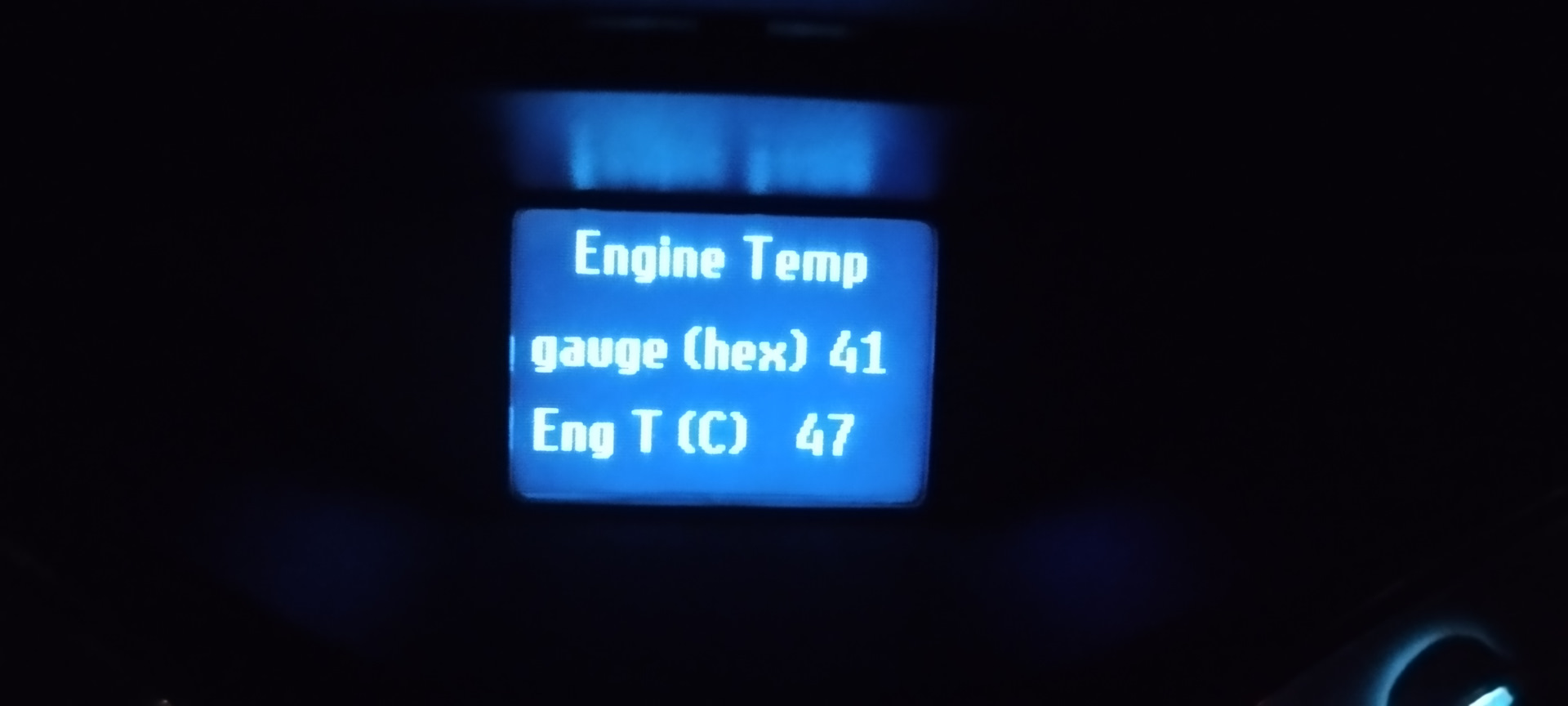

Всем доброго времени суток. Заметил что двигатель не стал греться. При движении температуру показывает 40-45 градусов. Вчера заменил термостат. Ни чего не поменялось. Воздух в салоне дует еле теплый. Что может быть? Данные показания после 70 км по трассе.

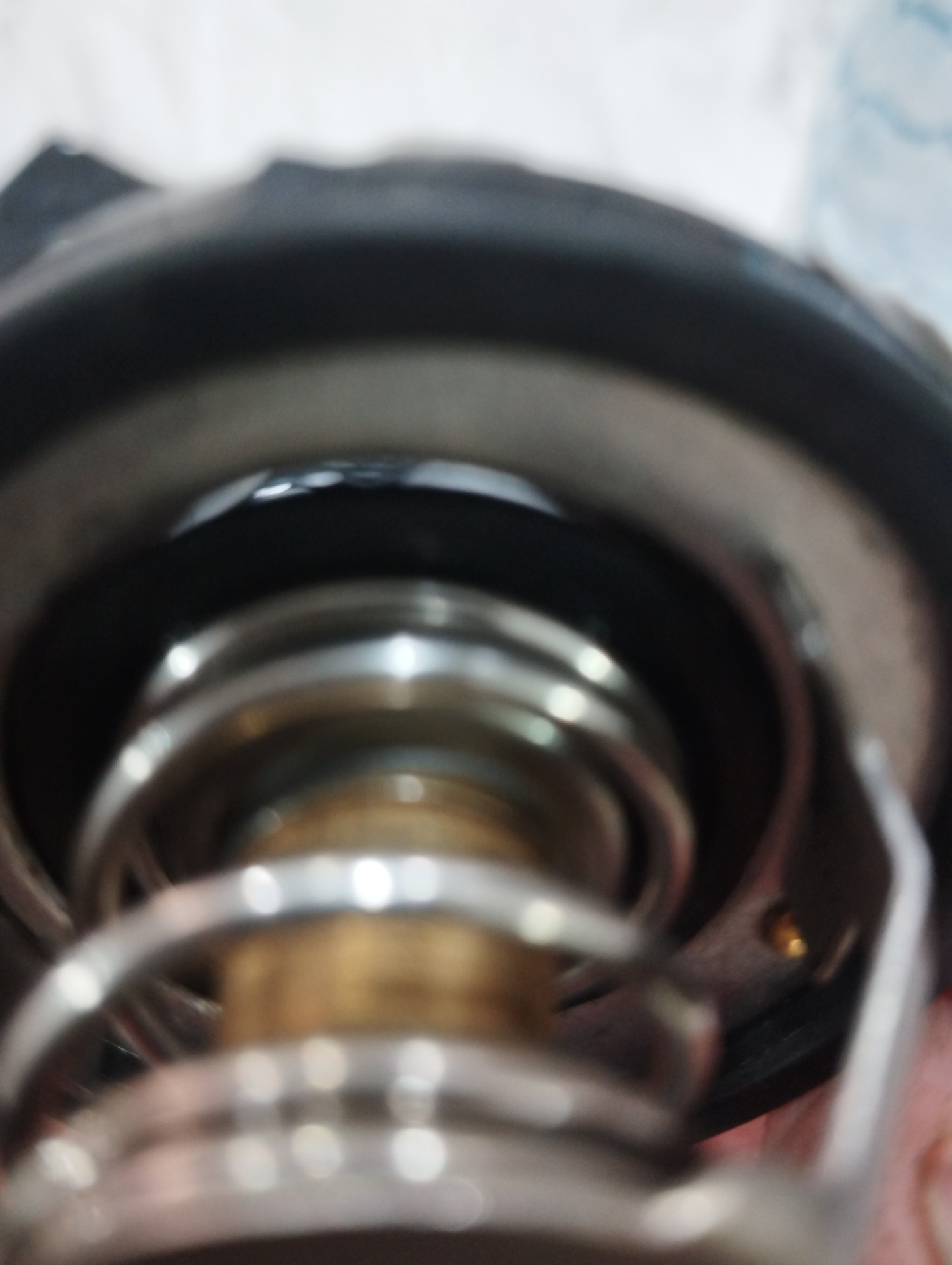

Термостат который я вчера установил. Не закрывался полностью. Оставалась щель.
Так так так, а это уже, я бы сказал чудо. Посмотрите пожалуйста в тест режиме до скольки нагревается)))
Сколько я читал, никому не помогало, так как тоже думал менять его
Сейчас показываел 83. Когда выезжал на трассу. И по поселку заметно теплее стало в машине. По тесту показывает 75
Сейчас поеду домой гляну сколько по трассе будет, но прошлый раз не больше 82.

Проблема была устранена. Повторной заменой термостата. Поставил термостат с другого фокуса и теперь все работает.
А почему? Что он не для этого двигателя?
Нет. Тот просто не закрывался полностью.
С нова? А почему при установке не посмотрели? Это же брак явно какой то
При установке он был закрыт плотно.
