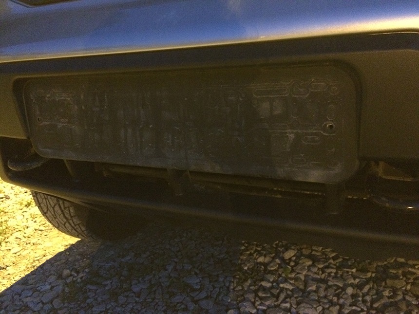

1. Откручиваем номер с переднего бампера;

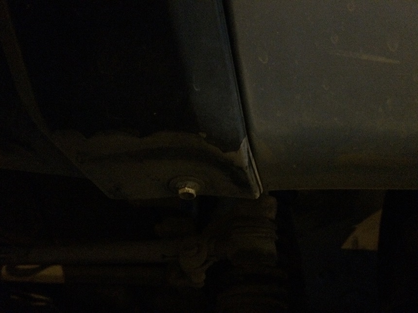

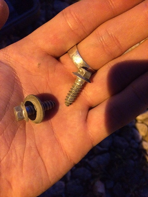

2. Откручиваем головкой на 8 два самореза, которые держат чёрную накладку, бампер и пыльник (закручивать очень аккуратно, пластик мягкий и резьба легко слизывается);

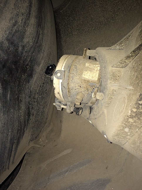

3. Далее двумя пальцами отщёлкиваем коннектор в отмеченных местах и отсоединяем от лампы;
4. Берём лампу за хвост и вращением по часовой/против часовой (смотря как вам установили лампу на заводе) сопоставляем шлицы на лампе с пазами в фаре, и достаём лампу. (извлечь и поставить лампу можно только в одном положении шлицов, на ней два узких и один широкий)
