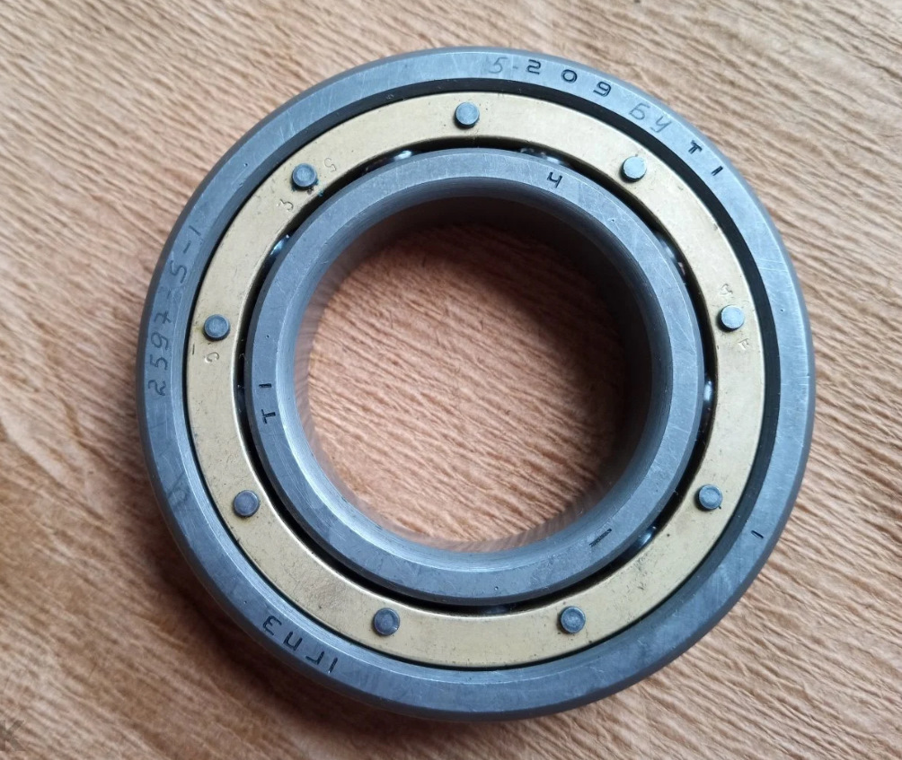

Всем привет. Для тех кто ищет подшипники и сальники наших раздаток, а именно 4С211 и 4С111 (другие не разбирал и знаю только эти). И так начнем с самого главного.
Подшипники у нас не простые, а волшебные т. е. усилиннные. Если посмотреть в конце номера подшипники стоит буква "а" это значит подшипник усиленный "а1 и а2" говорят что они более усиленные (не путайте с подшипниками закиытого типа так как у нас все открытые)

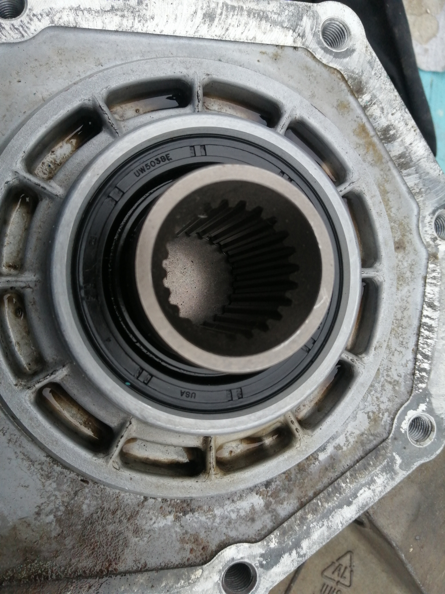

Подшипник (со сотороны МКПП, АКПП) 6209а — 1шт, сальник UW5038E
Подшипник (задний кардан) 6306а2 -1шт, сальник UW0895E.
Подшипник (со стороны переднего кардана) 6207а1 -2шт., сальник 19-00-044-329

Усиленных подшипников не бывает — это слоган маркетологов. Всё что можно было запихать между желобами уже давно запихано.
Это у китайцев — давайте мы вытащим шарик и подшипник станет дешевле, а вот здесь вырежем латунный сепаратор и т. п., а если хотите мы скопируем привычное конструктивное исполнение SKF и вы назовёте этот переплав консервных банок «усиленным».)
Бывают подшипники повышенной грузоподъёмности, где увеличено пятно контакта относительно базового типоразмера. Российские заводы, когда позволил станочный парк и конструкция — обязали производить повышенную грузоподъёмность ещё в 80-х годах прошлого века. Ещё более повысить грузоподъёмность не позволяют стенки колец ШХ15 и впихуимость шаров при сборке. По спецухе, чтобы увеличить количество тел качения резали окна в торцах — иначе нэ лэзэт.
Букафка альфа у KBC может обозначать всё что угодно — надо их каталоги глядеть и то не факт, что на кольцах пишут полное исполнение. Наше условное обозначение повышенной грузоподъёмности (А) может быть к корейцам не относимо.
На коробках и в сопроводиловке могут быть и уменьшенные зазорные ряды, и регламентированная вибрация с геометрией. Да всё что угодно, включая изменение посадочных размеров и прочие хотелки с конструктивными изменениями. Опять же авторское право и желание чтобы пришлые лапу не били. 62О9, 63О6 и 62О7 это хорошо, но штангелем стрельнуть размер всегда полезно. Могут даже заказать под конвейер партию со своими требованиями и не спешно её без конкуренции торговать в плюс/минус миллиметр на диаметре от ISO.
