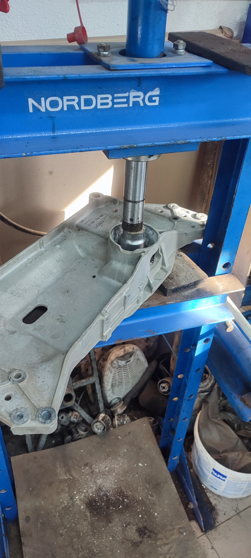

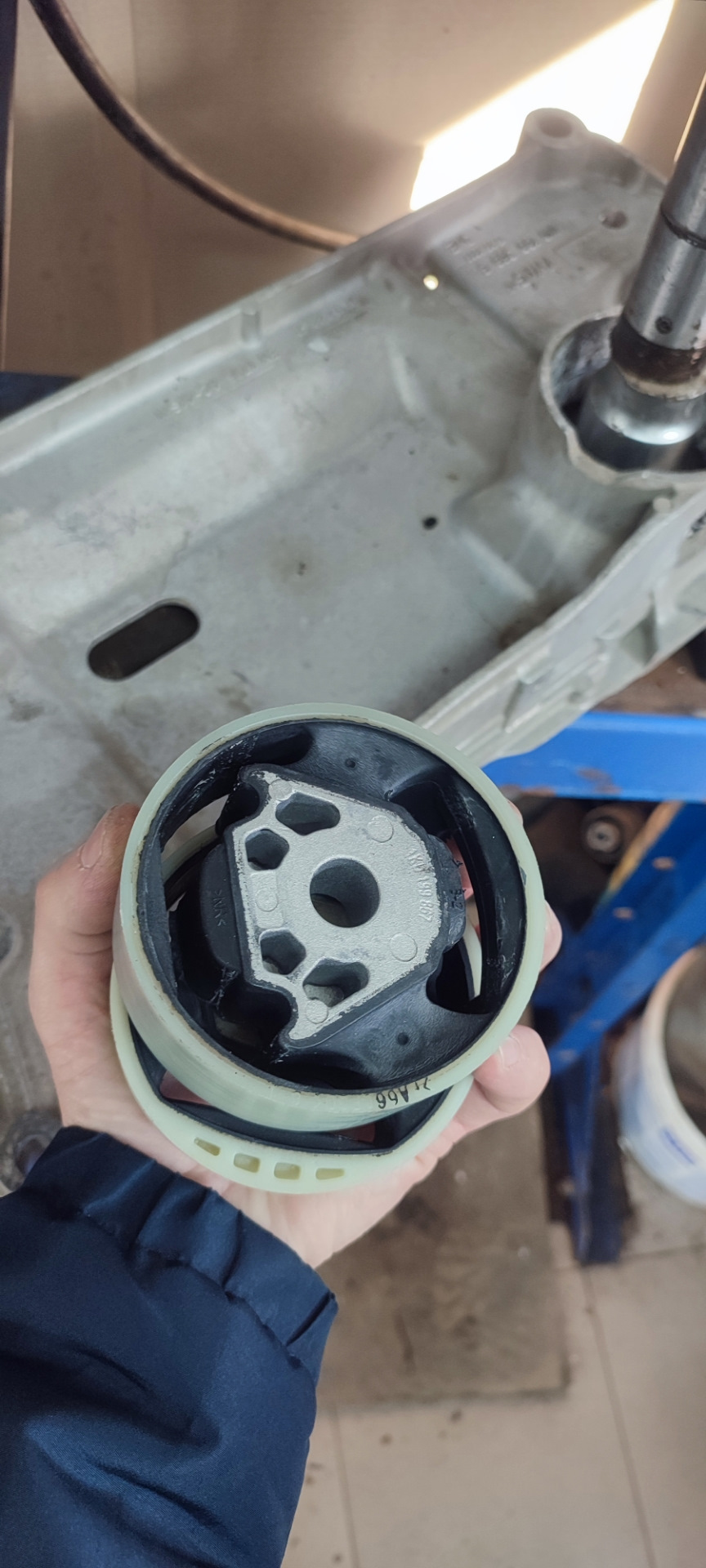

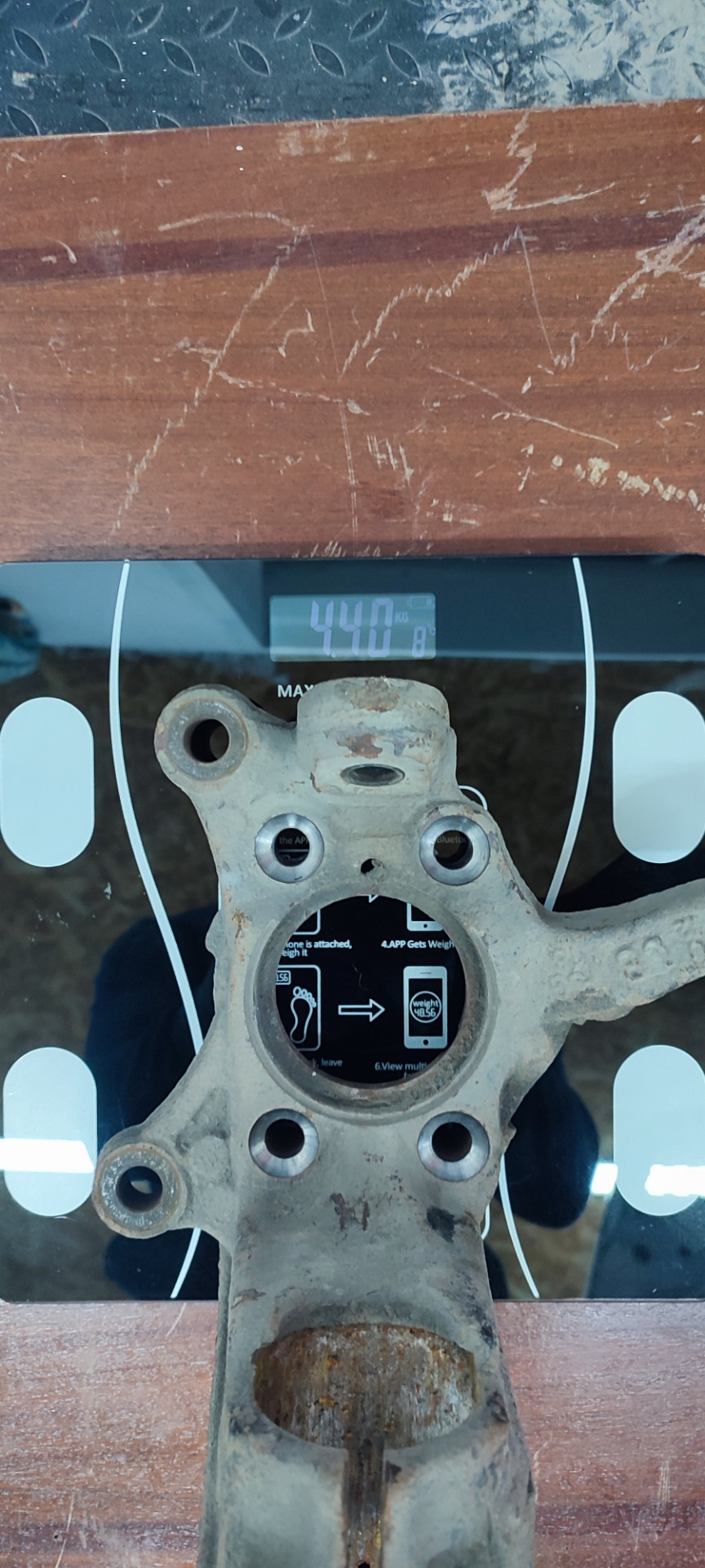

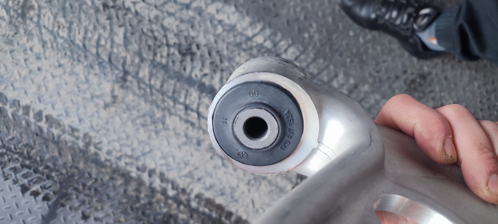

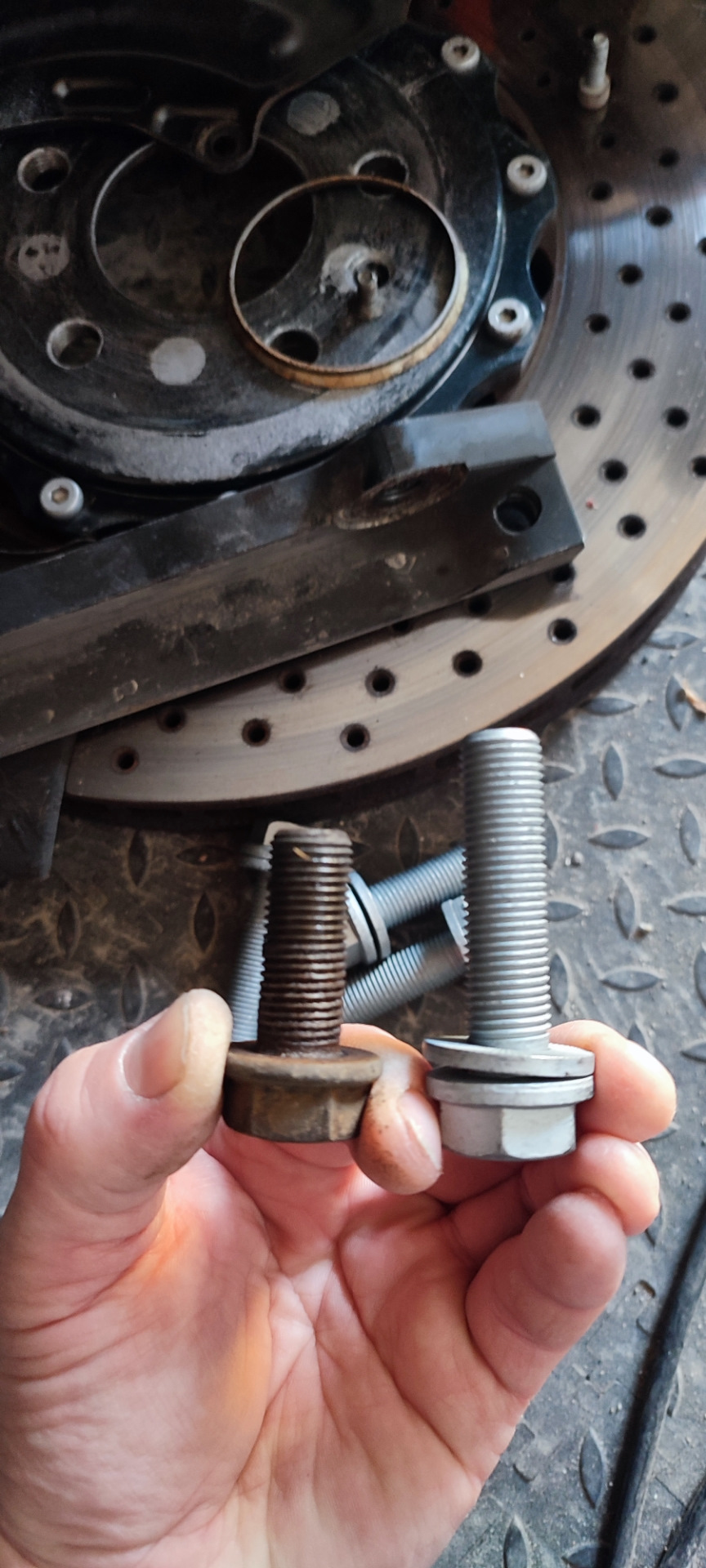

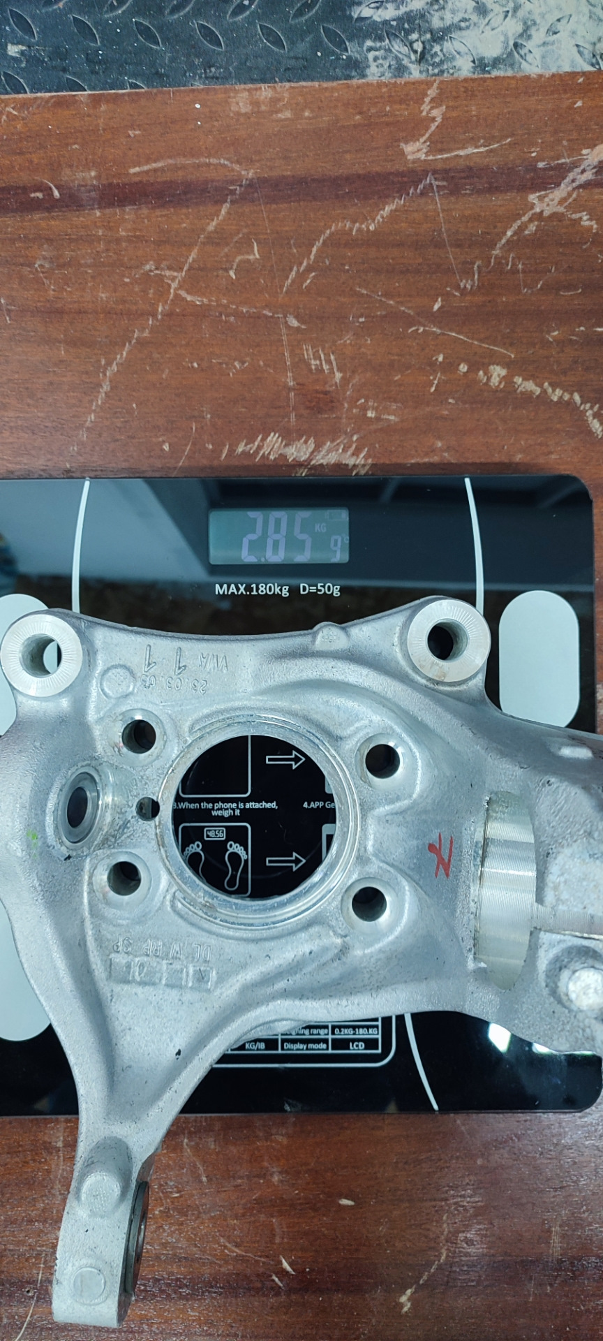

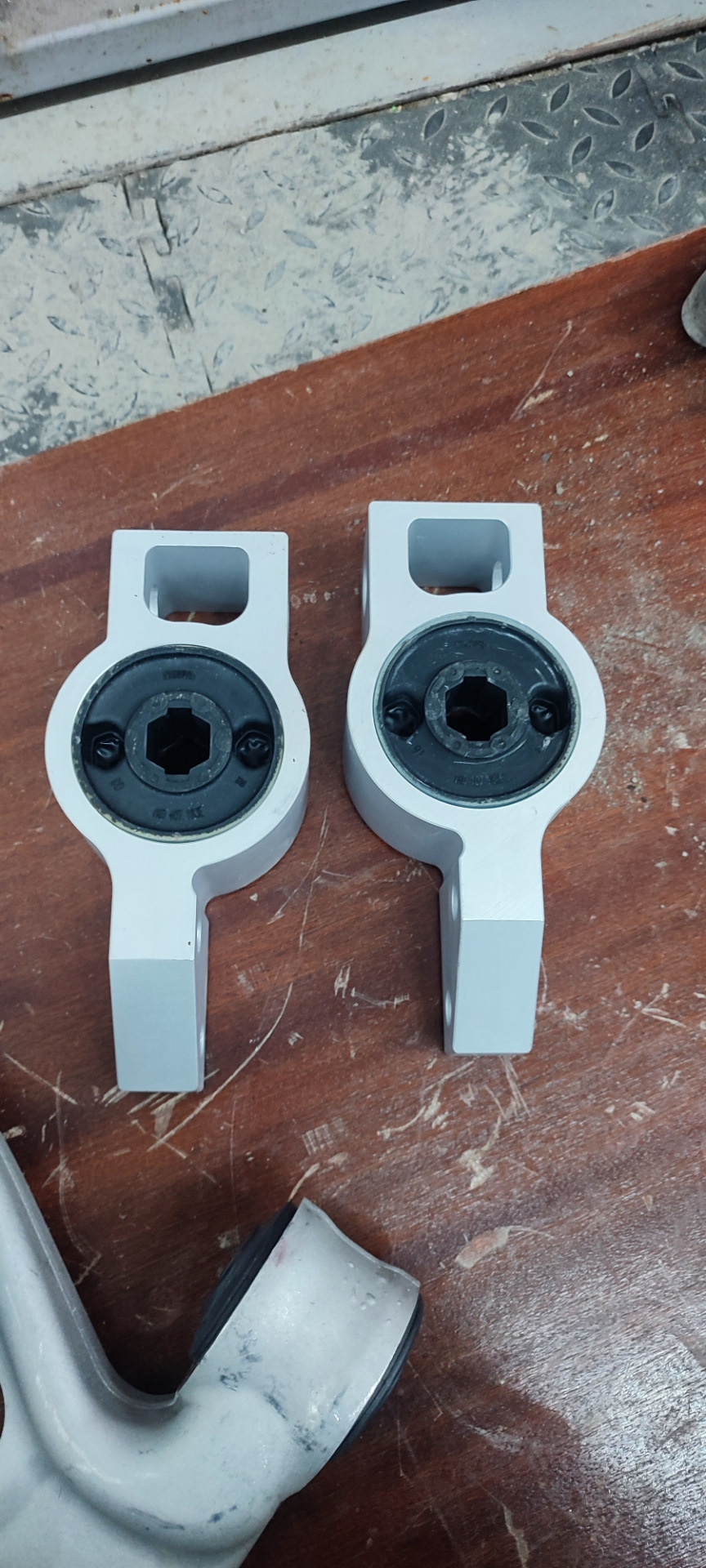

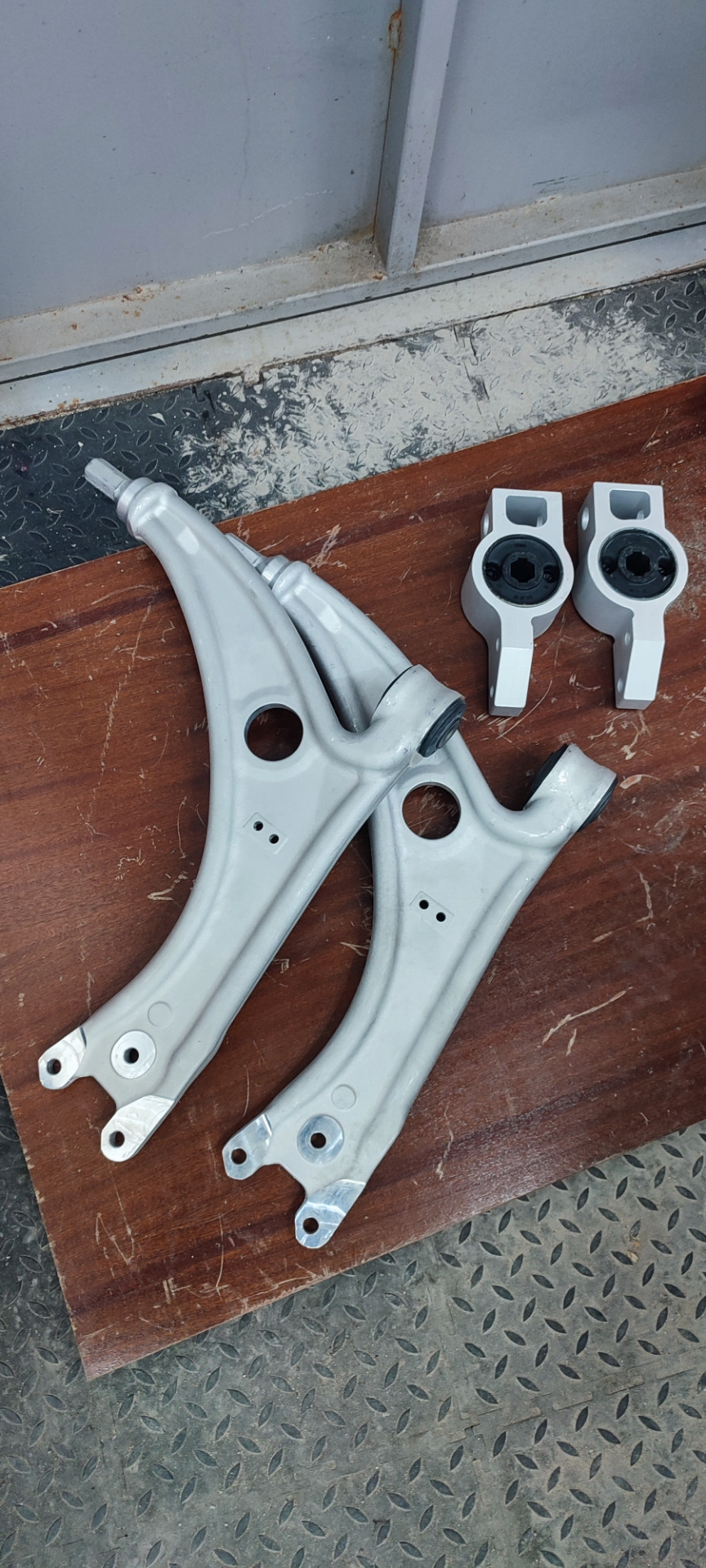

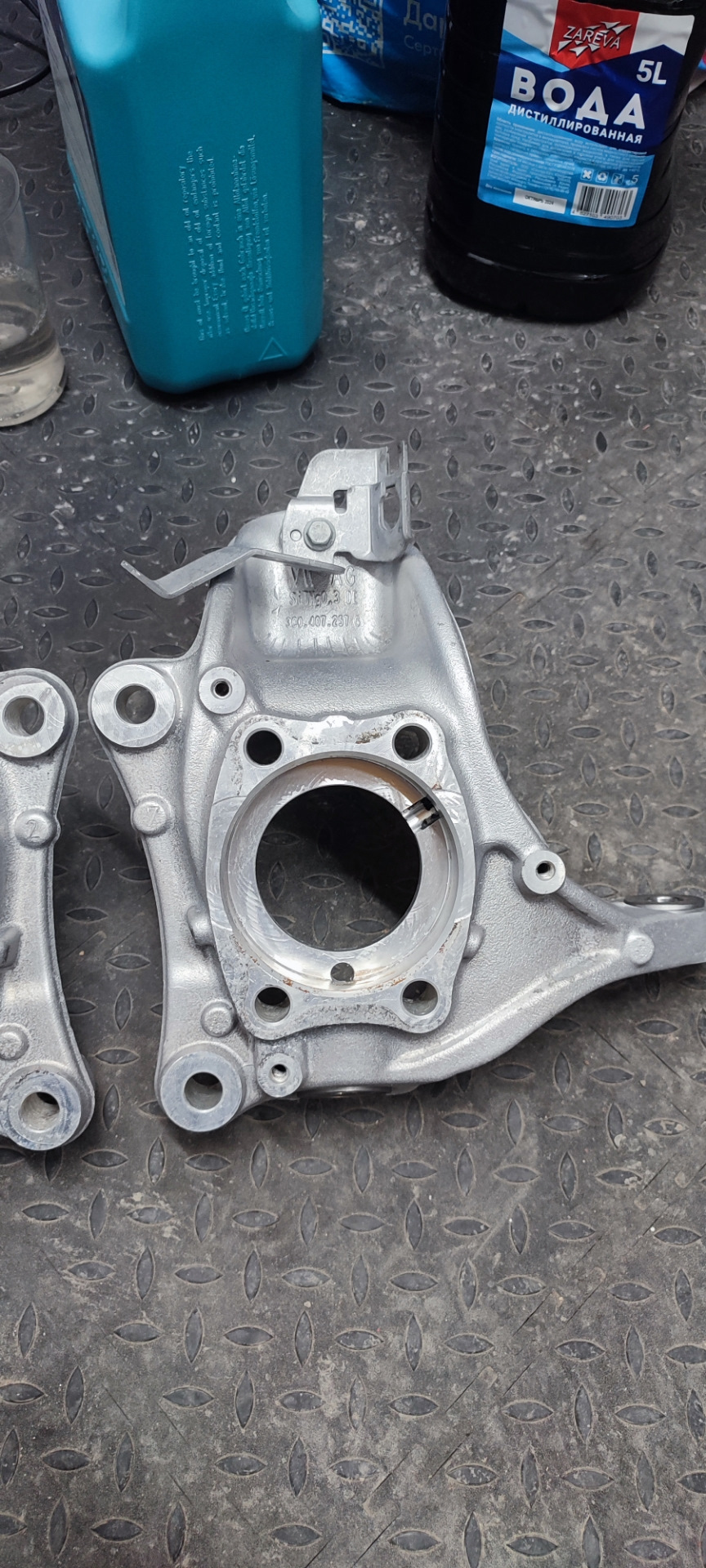

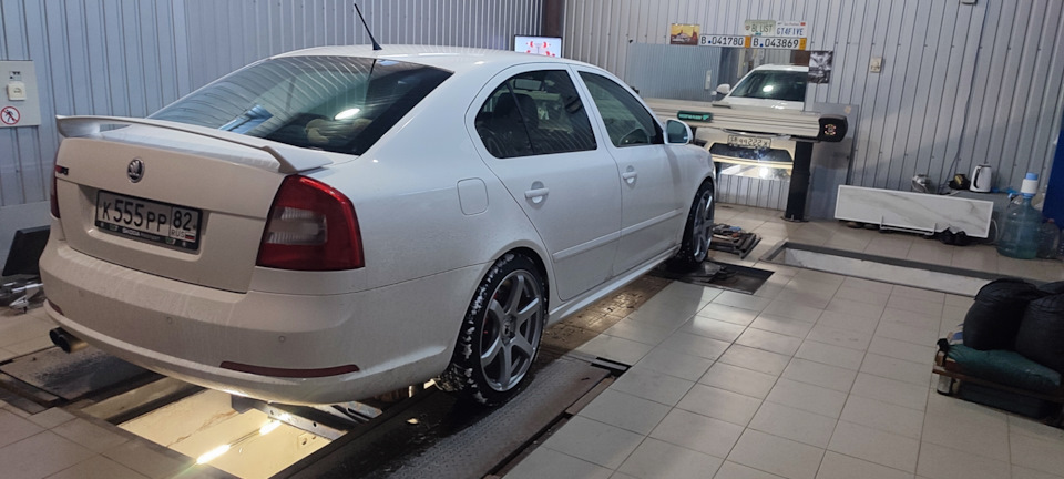

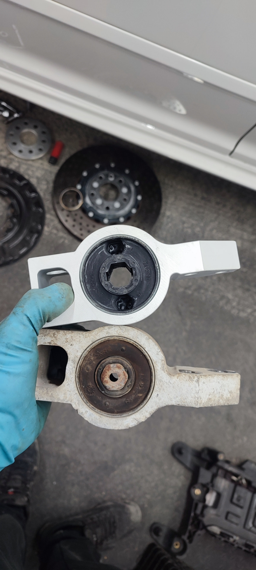

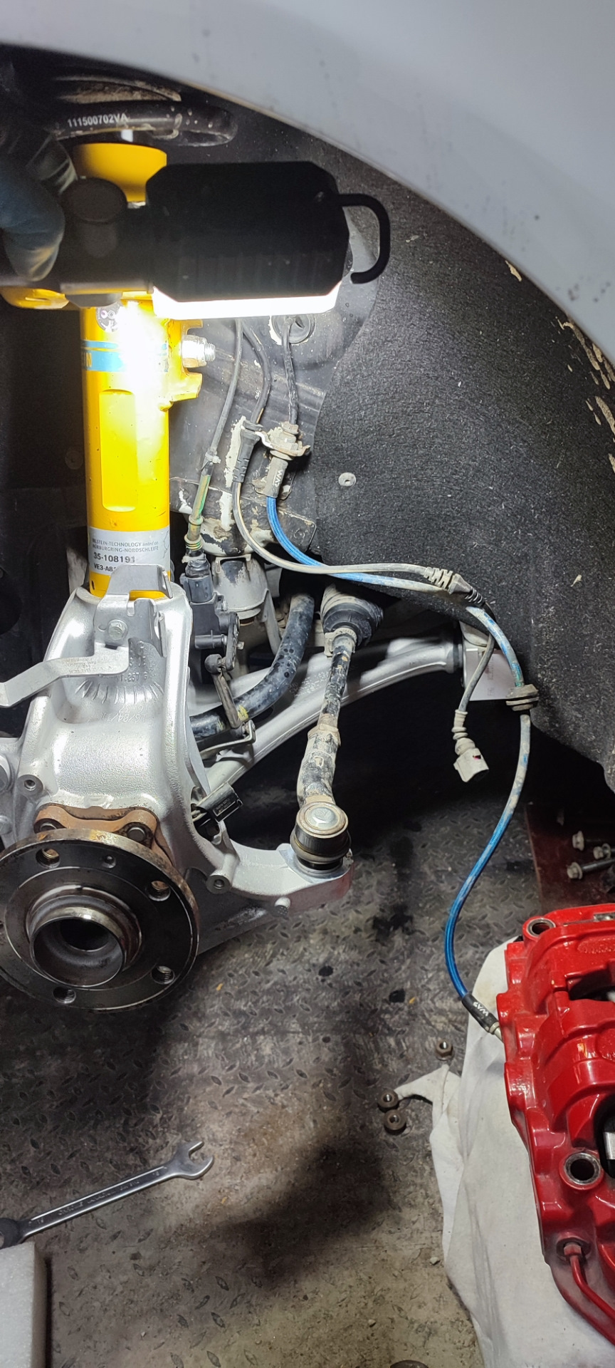

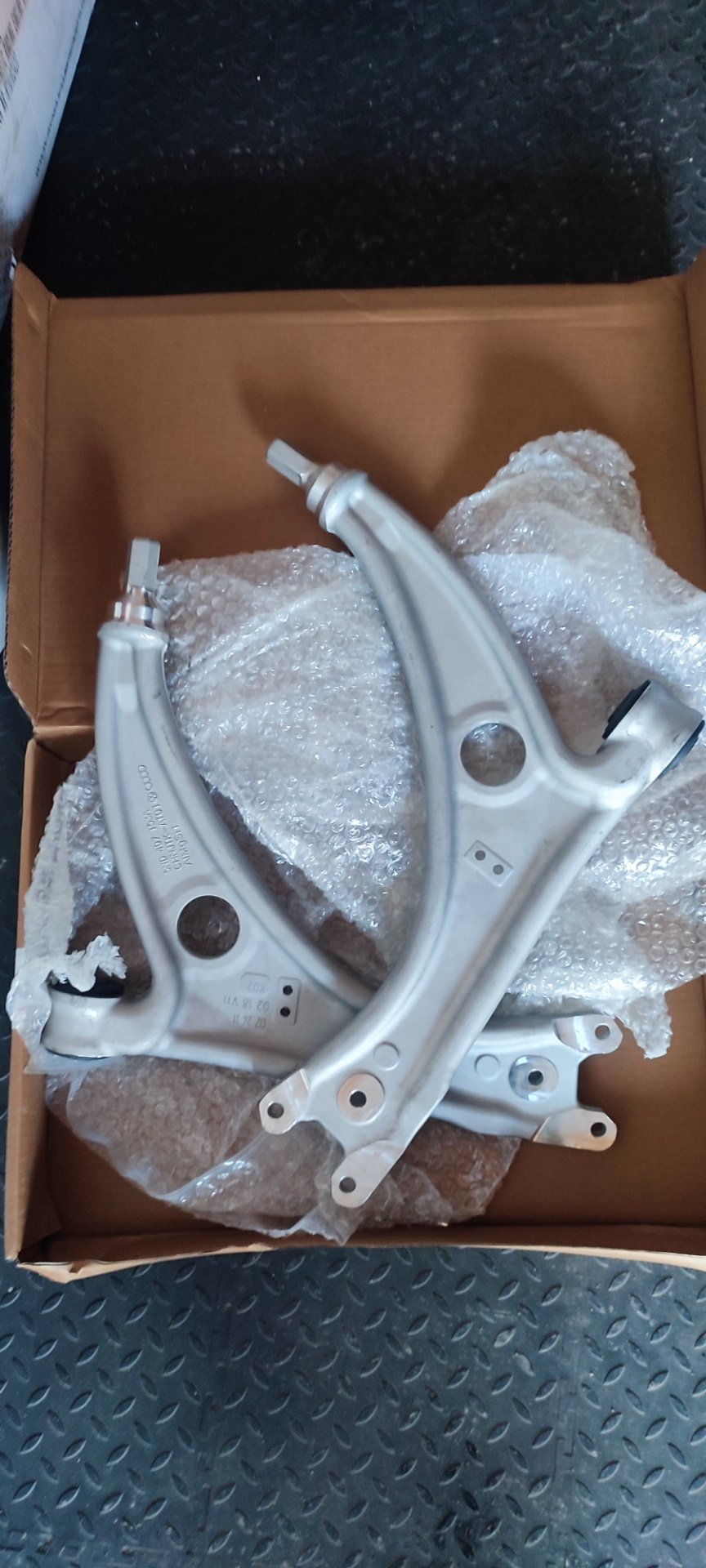

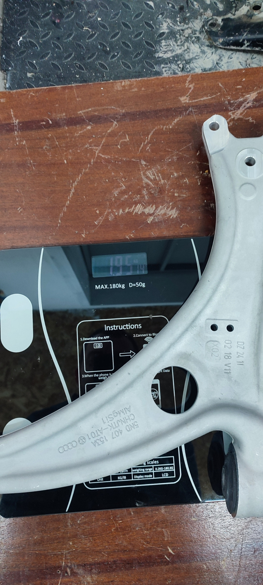

Приветствую друзья)Не много информации по ходовой!Не давно столкнулся с парой не приятных моментов, на месте в режиме драйв и задней передачи появилась не приятная вибрация по всему кузову.Ещё на скорости 120-140 мелкое биение в руль.Глобально ходовую делал при покупке машины, а это 6 лет назад.Решил чуток ей заняться, купил новые алюминиевые рычаги и кулаки в идеальном состоянии, решил заменить задний сайлентблок, стоял цельный RS3, поставил средний вариант S3(с двумя отверстиями)Вылезло ещё по мелочи, купил шаровые и новые болты и гайки.Ещё заменил сайленты в подрамнике, были уставшие.После установки сегодня поехал на развал!Приятно когда получаешь нужный результат, машина просто кайф, никаких вибраций на скорости, пропала вибрация на месте, рулёжка то что надо!На алюминиевой подвеске комфортнее 100%!Погода не радует, машину отмыл и поставил в гараж.Для такой погоды девятка выручает 😬)Покупал вот это:
✓5ND407153A-рычаги 2 шт(R=L)
✓3C0407257G-поворотный кулак L
✓3C0407258G-поворотный кулак R

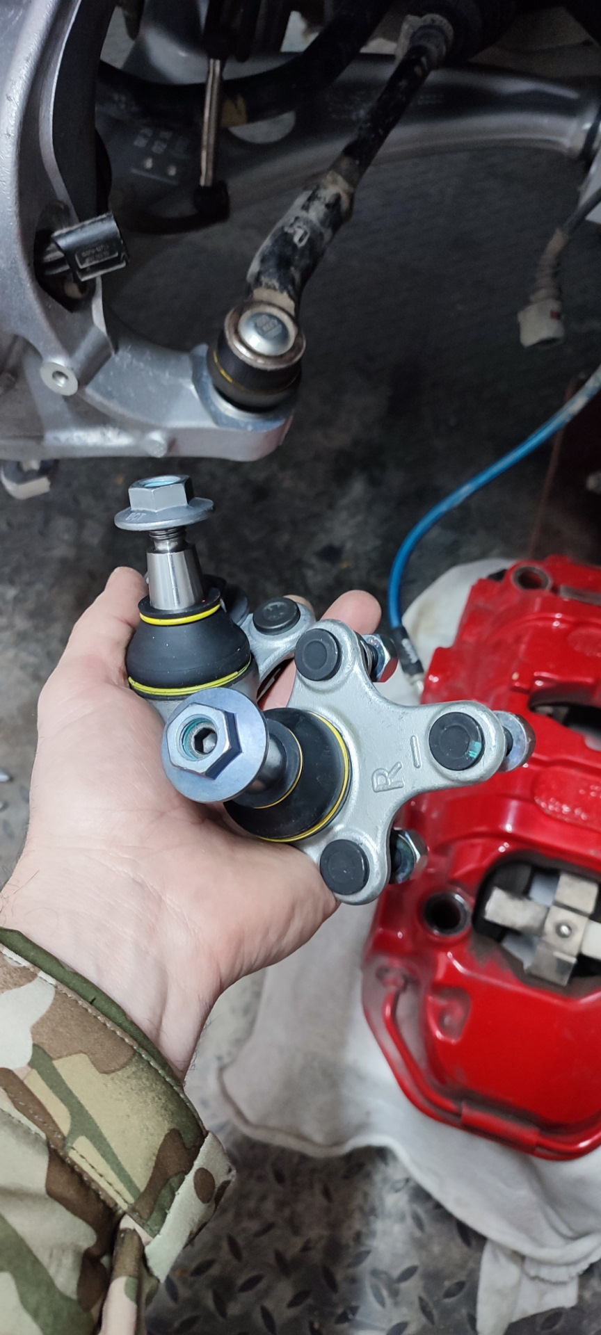

✓VOBJ5011-шаровая L
✓VOBJ5012-шаровая R
✓N91084901-болт крепления суппорта 4шт
✓WHT000237C-болт крепления ступицы 8 шт
✓WHT002795-болт крепления привода 2 шт
✓WHT000785-гайка крепления шаровой/рулевого наконечника 4 шт
✓N90954802-болт крепления амортизатора 2шт
✓N10106402-гайка крепления амортизатора 2шт

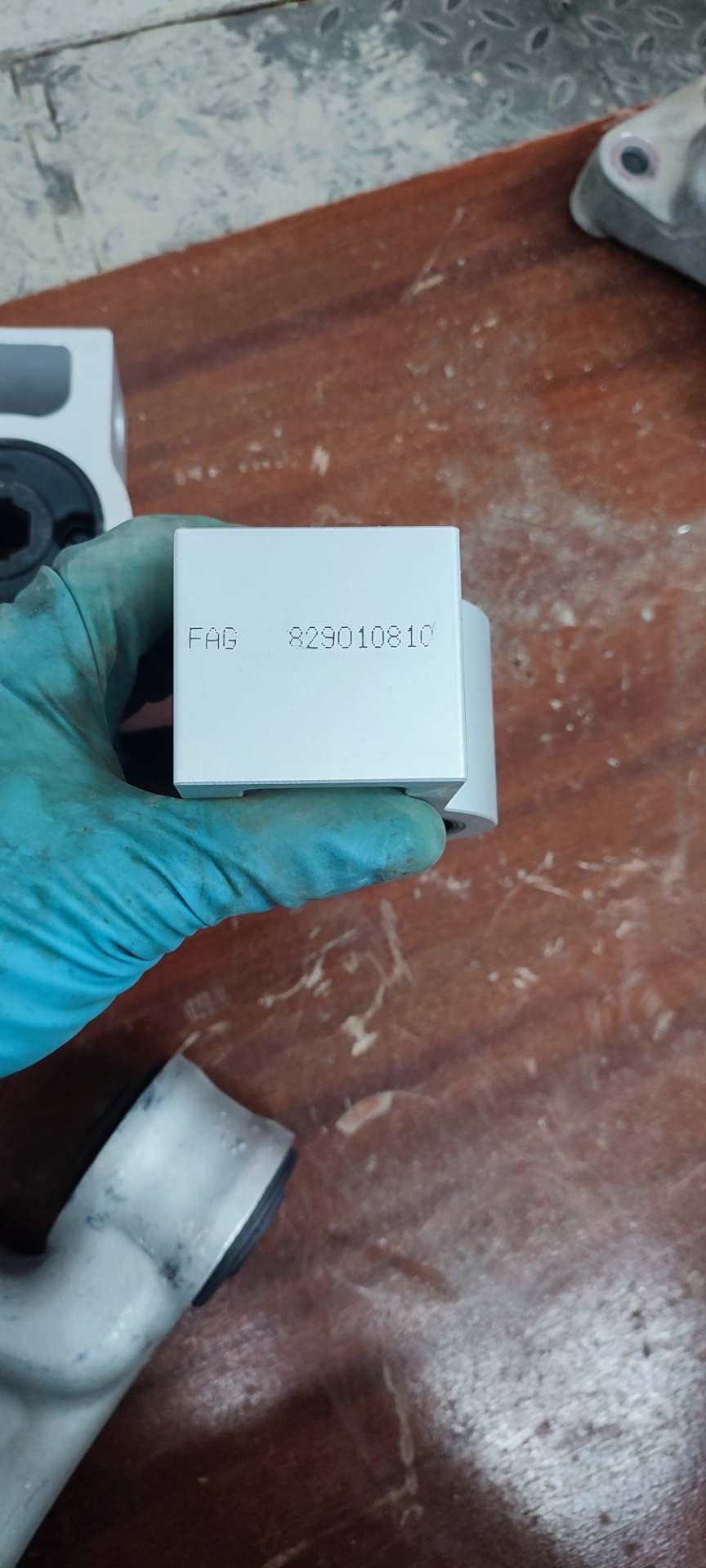

✓829010710-задний сайлентблок L
✓829010810-задний сайлентблок R

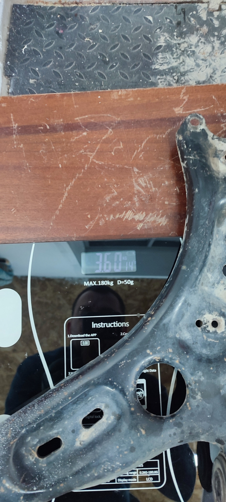

Снижение неподрессоренных масс, это плюс к комфорту и управлению. 👍👍👍
Это точно Александр 😎)

Тоже вчера поставил алюминиевые кулаки с рычагами, согласен что стыки лучше отрабатывает👌 я еще в задние продольные рычаги запрессовал цельные сайлентблоки)

С двумя отверстиями задний сайлент кайф)
Лучше чем цельный)
Я сразу такие выбрал, самый лучший вариант тем более я по трассам езжу, а там полностью литые это мрак, а сток ну менять каждые 15к такое себе)))
Вот и я катаю между городами. И цельные ну прям жестко показалось. Сменил на на два отверстия.

Прям заинтриговал, теперь появилась мысль перейти на алюминиевую подвеску)
Реально сегодня проехал 100 км, очень понравилось)Не зря это сделал!
А в чем главное отличие и какие ощущения по сравнению с железными?
На много мягче стыки и прочие неровности проходит!У нас снег выпал впервые, относительно не мало, аккуратно ездил сегодня!Да вообще как будто сел за руль более комфортной машины!
