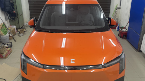

Всем привет 👋 В общем так как не люблю я стоять в очередях на шиномонтаж и колеса меняю исключительно сам то для меня было важно наличие дисков. Информации в сети я не нашёл только в комментариях написали какие размеры актуальные, но и это со слов, в живую ещё не кто не ставил. Ну что доверился я комментарию нашёл диски на авито почти в идеальном состоянии за 11000₽ и решил взять примерил все четко от себя могу добавить что скорее всего человек ошибся по вылету и ет37 +-5 я так и взял ет32 выпирают на 5мм от штатных но за пределы арки не выходят и 17х7J сидит все четко!

Присматриваемся к Эволют I JOY второго поколения, как на вашем фото. Озадачился подбором зимних колес. Про диски продавец ничего не говорит — не знает, дал совет — поезжай к продавцу и примеряй… В сети два варианта — PSD 5x110 dia 67,1 и PSD 5x108 dia 65,1. Какой вариант именно под новый кузов машины? Резину присмотрел 215/60/17, на зиму всегда ставил выше профиль.Диски 7Jх17, вылет 40, но есть и 6,5Jx17, ЕТ37. Дилер знает только про резину — 215/55/18, которая идет в комплектации city+, говорит, что 17" для базовой комплектации. Не может же быть, что разные комплектации имеют разную ходовую и тормозную! На предыдущем Эволюте стояла, если верить дилеру, 225/55/18. Поменялись ступица, кинематика подвески, суппорта, размеры колесных ниш, редуктор или двигатель? Колеса на 18 дисках с резиной 215/55/18 и 225/55/18 разной ширины и разного радиуса, перенастроили спидометр?
