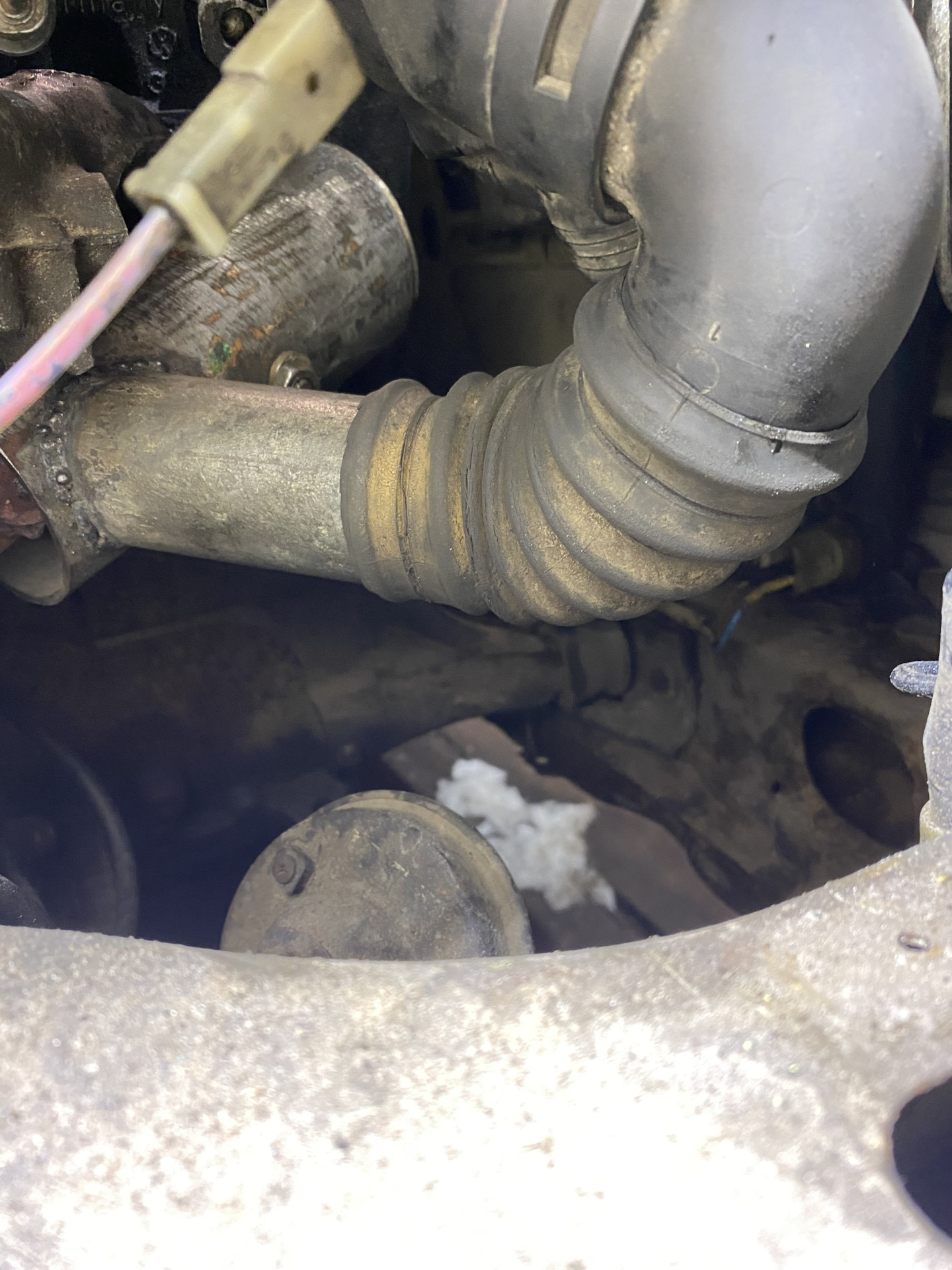

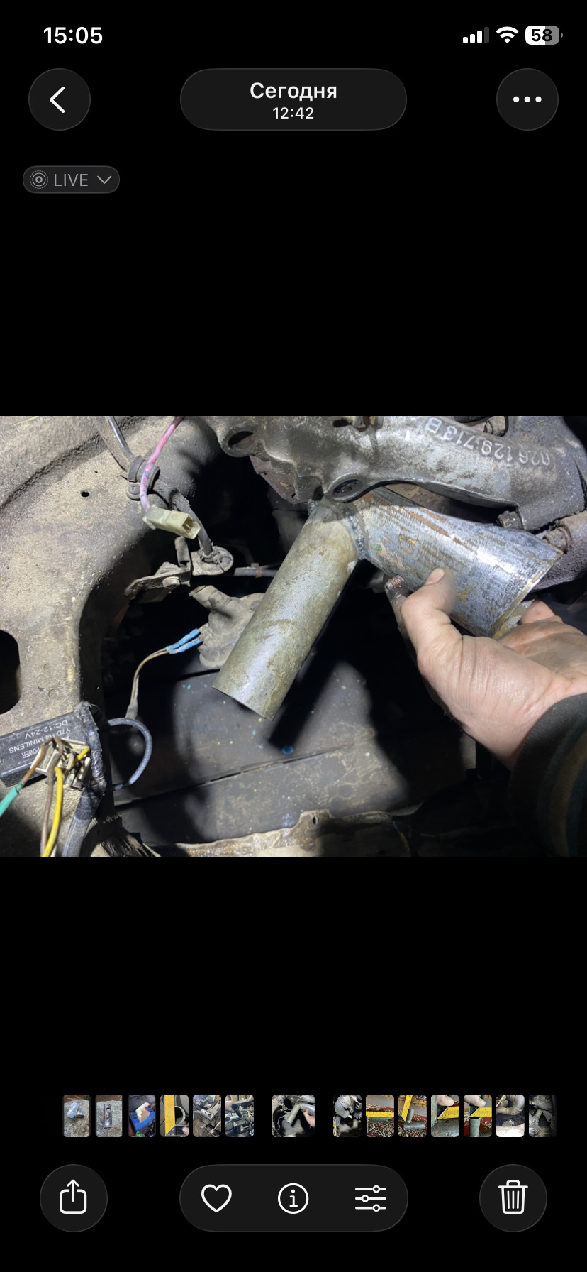

Увидел на драйве похожую конструкцию но лень заморачиваться, взял трубу вырезал сегмент просверлил отверстие накось приварил трубу ничего сложного, ибо на скорости начинает замерзать карб, но так как умер ваккумник пришлось принудительно закрыть заслонку, просверлил сквозь его отверстие и проволокой регулирую )
