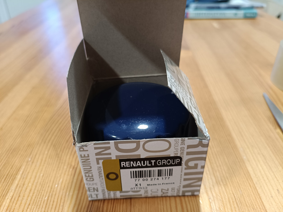

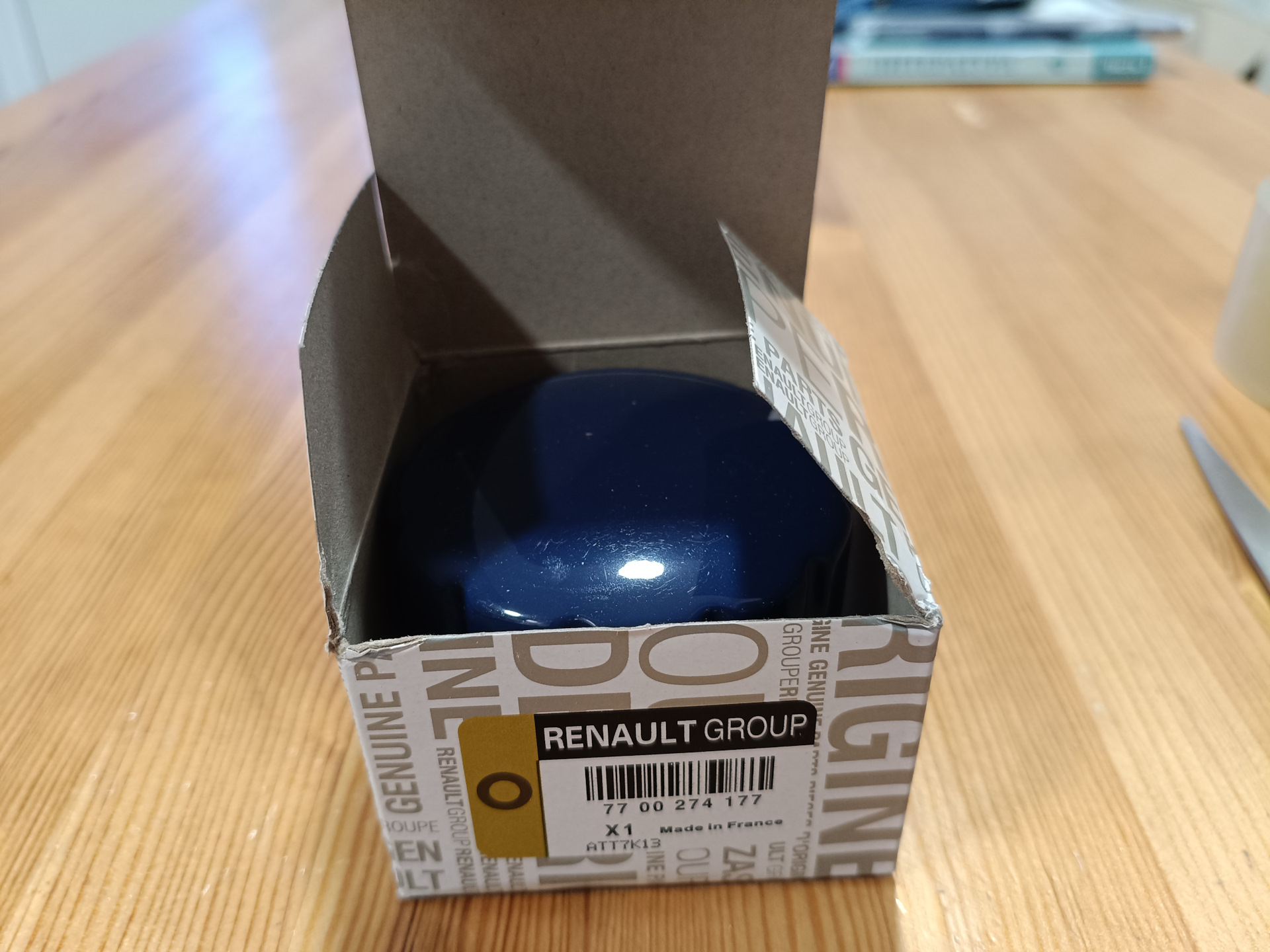

Речь пойдет о маслофильтре: Renault 7700274177
Столкнулся с подделкой, как я полагаю. Интересно ваше мнение.

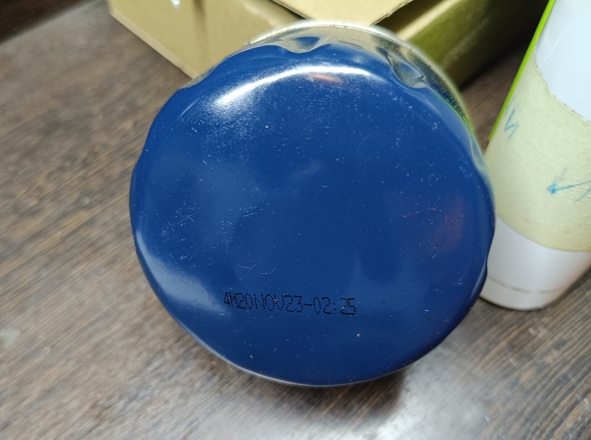

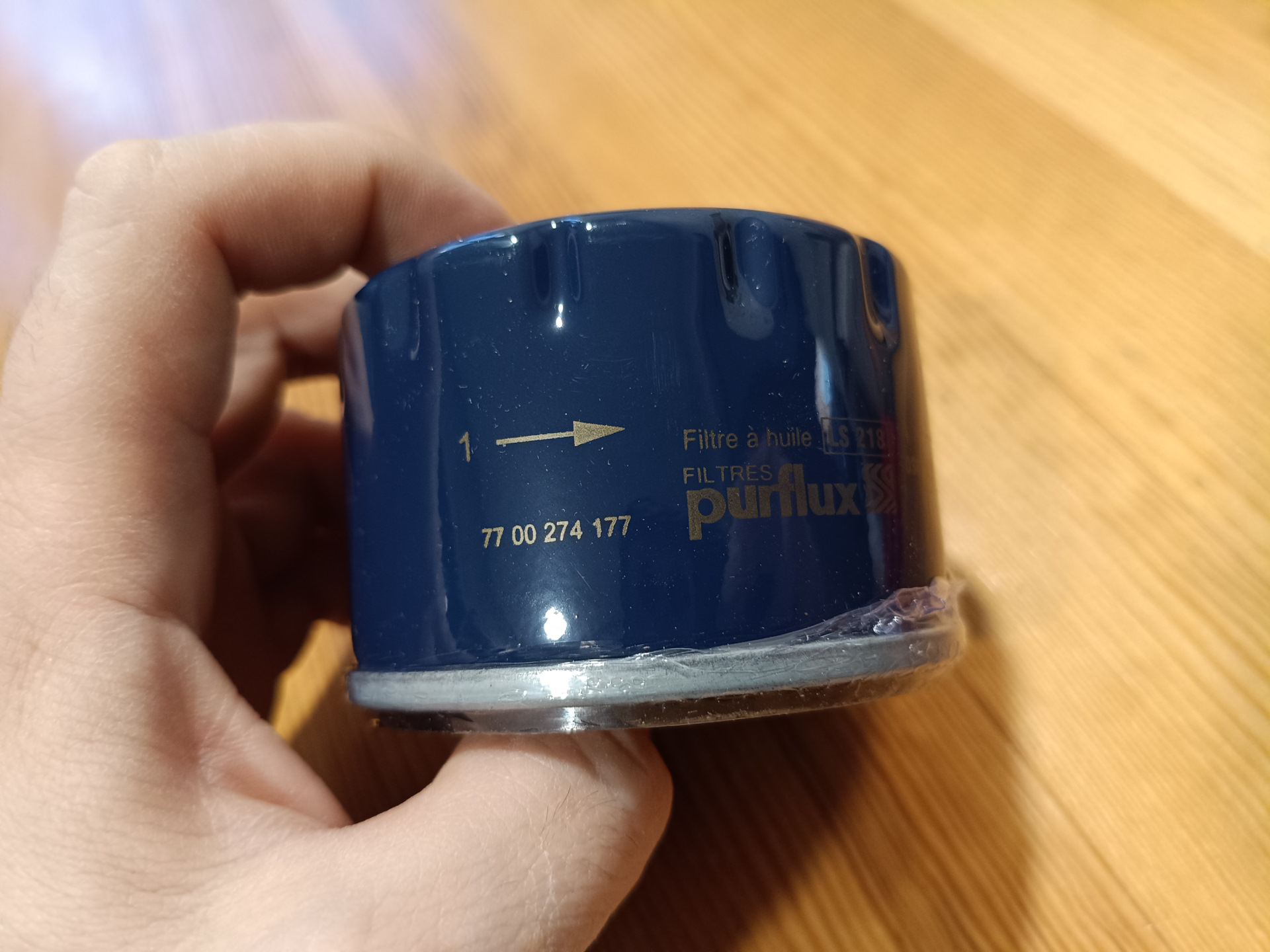

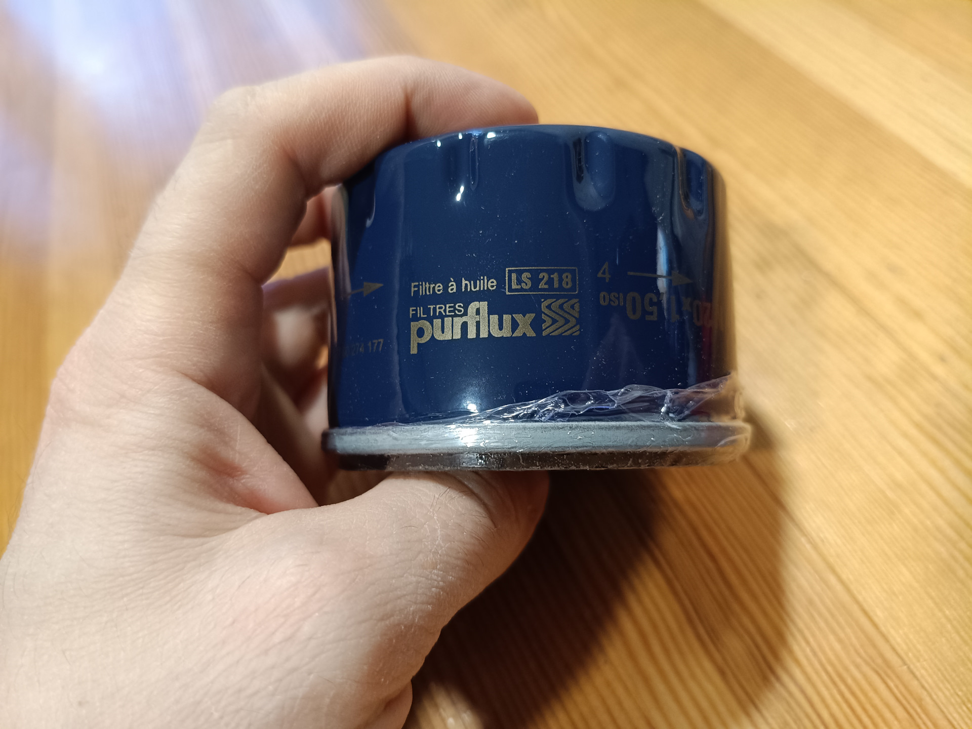

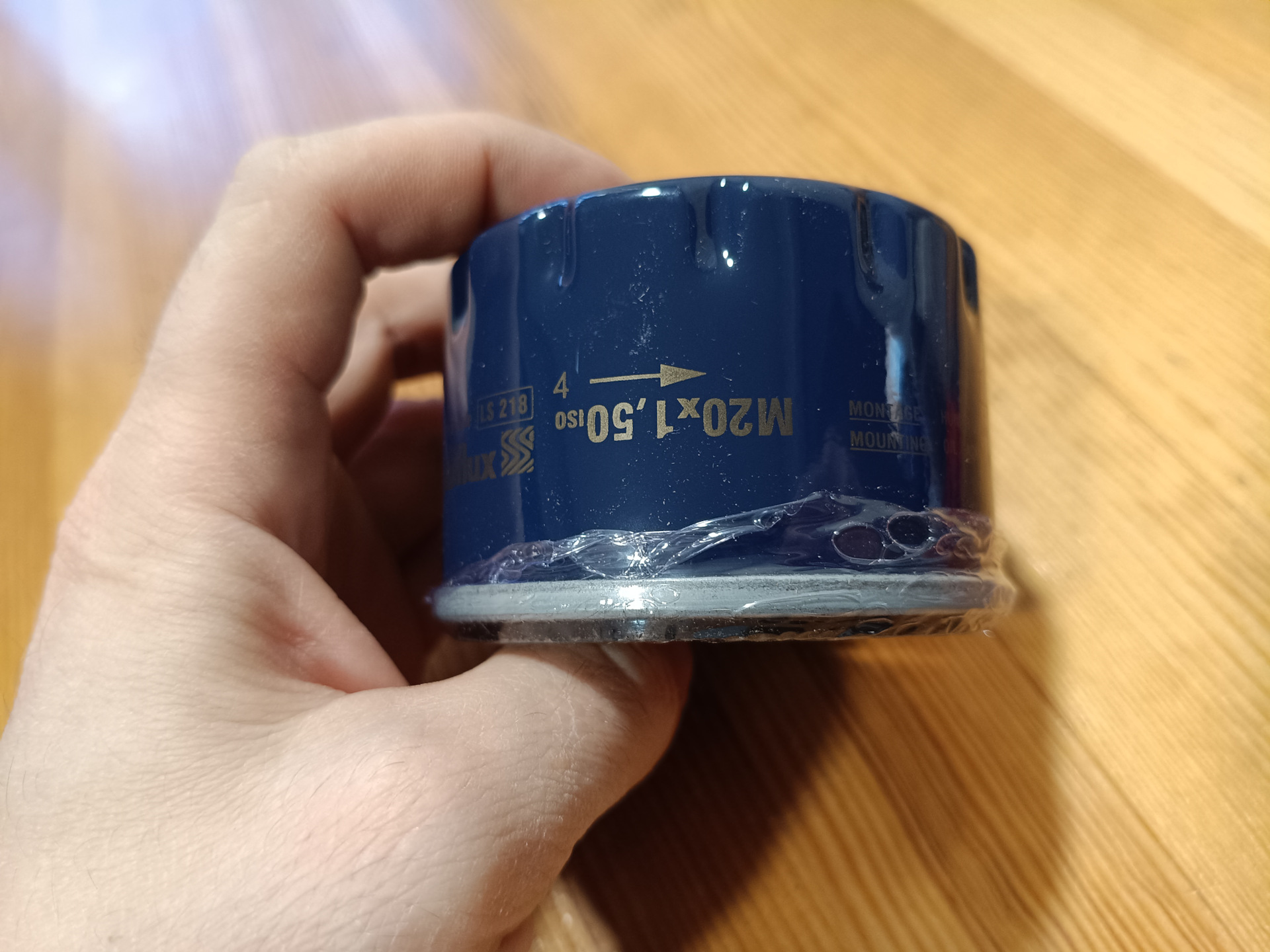

Первое что меня отпугнуло — на фильтр была очень неаккуратно натянута пленка.
Потом я сравнил фильтр со старыми своими фотками другого фильтра с таким же заказным номером.
Есть у меня такая привычка фоткать запчасти, которые я ставлю на авто. Собственно я на драйве блог завел для того, чтобы эти фотки выкладывать.

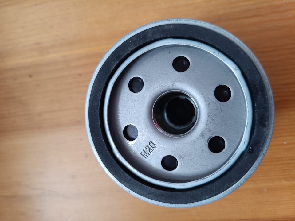

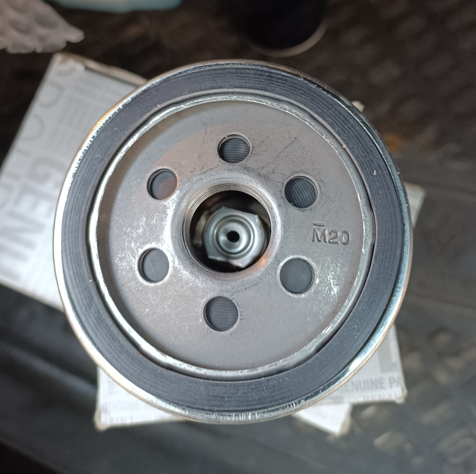

На фильтрах, купленных в прошлые разы, внутри есть посадочная пластина для какого-то там клапана. Но новом фильтре такой пластины не было. И тут моя тревожность поднялась на очень высокий уровень.

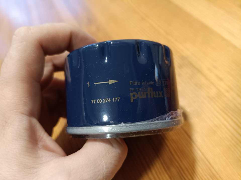

Дальше я стал разглядывать принт. Он конечно отличался от того, что было в прошлые разы. Но вроде все без криминала. А потом понял, если закручивать новый фильтр по стрелкам, как нарисовано, то фильтр будет откручиваться с посадочного места. Рисунок был вверх ногами!
Ну и как всегда. Погнался за ценой, получил подделку )) Фильтр был куплен за 364 руб.

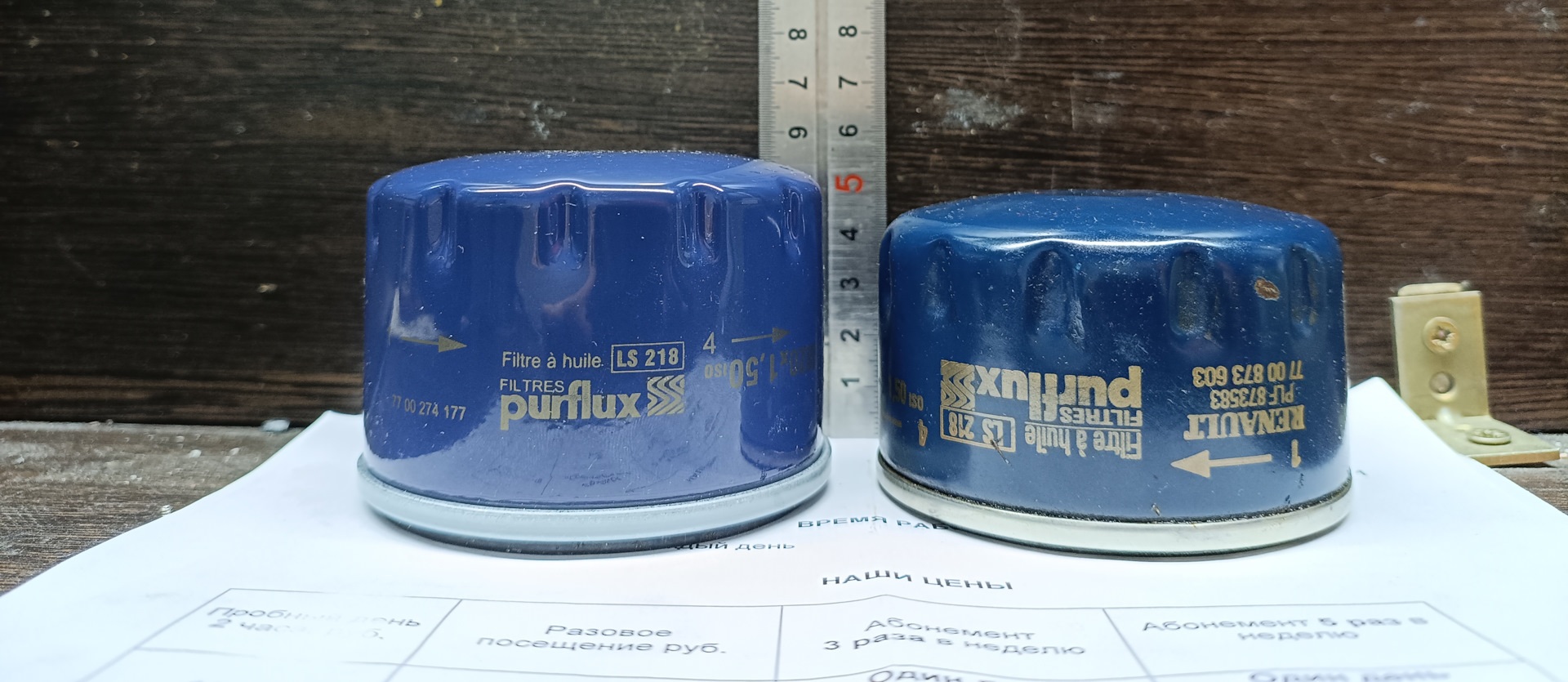

Добавил сравнительные фотки, когда из машины достали оригинальный LS218.
Под словом оригинальный я понимаю, что сделали на заводе. Хотя точно я в этом уверенным быть не могу.

Сейчас смотрю, чтоб мембрана была белая .Пишут, что чёрные на контрафактах разваливаются на кусочки и идут гулять в масляную систему.

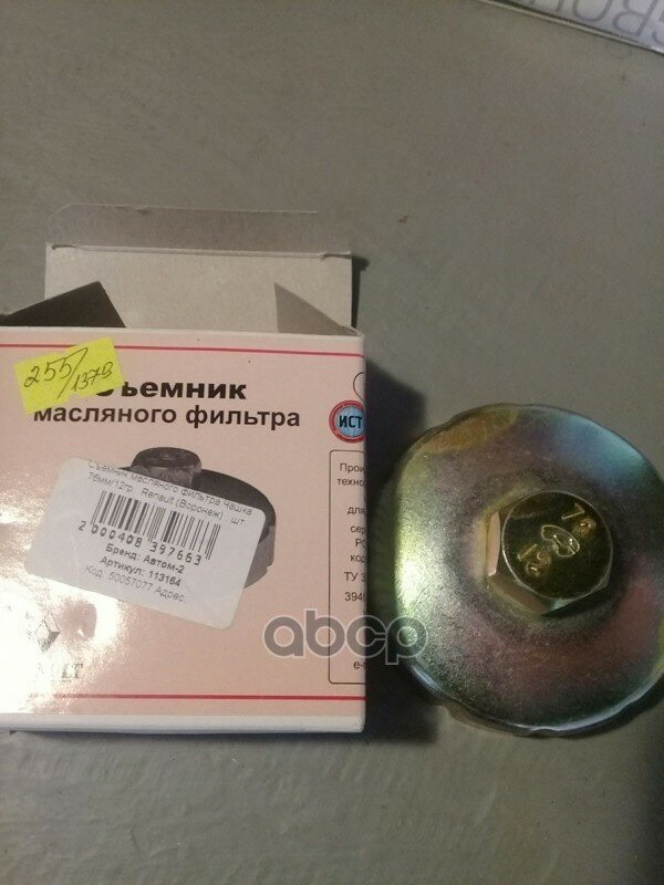

И все они под один масл.съёмник, который себе приобрёл на 12 граней и диам.76.
Однозначно подделка, начиная с наличия плёнки. По моему мнению такие вещи на маркетах брать довольно рискованно, тем более по минимальной цене
На 177 фильтрах никогда не было пленки, ну это первое на что стоит обратить внимание
Поддерживаю, тоже удивился про плёнку на фильтре, ни в фильтрах Рено, ни у Пурфлюкса ее нет

Так у вас мембрана чёрная, а должна быть белая, силиконовая.А"ёлочку" почему не посмотрели?
Белая мембрана — это на каких-то других фильтрах, LS932, говорят, содержит белую. Что такое "ёлочка" ?
Это же аксиома для подобных (оригинальных) фильтров .
Даже, на корпусе у вашего поддельного есть символ ёлочки(т.е, фильтоующая бумага уложена так).Больше площадь фильтрации, чем при укладке "гармошкой":).
К тому же, в коробочках оригиналов, от Рено, зачастую находятся вот эти пурфлюксы.
Посмотрел внутрь фильтра, там бумага гармошкой сложена. Думаю на камеру эту гармошку сложно передать будет.

LS218 это как раз ориг …177. Сам давно ставлю LS932
