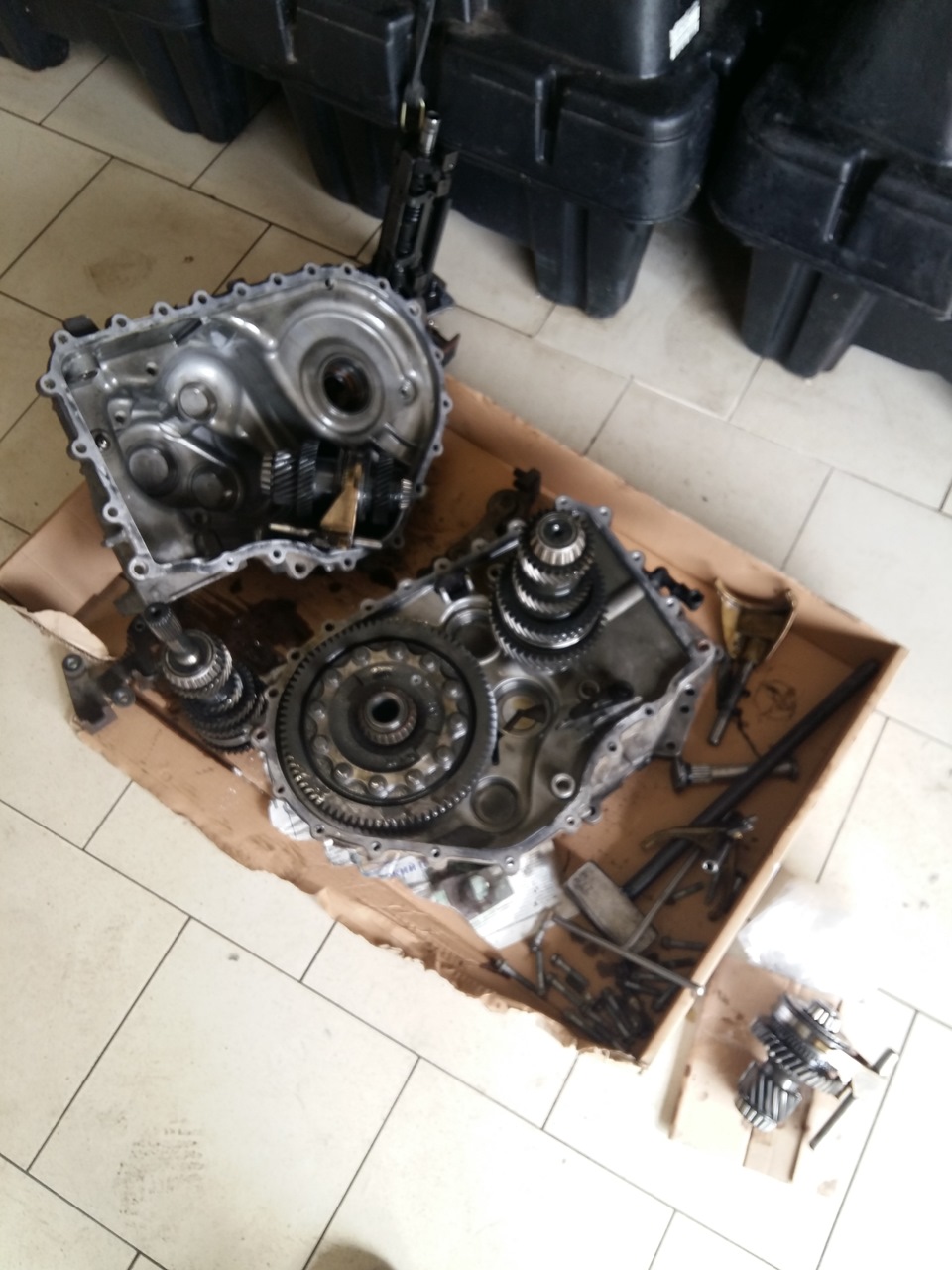

Итак. коробка снята. но что с ней делать. с какой стороны подойти. Решил доверить дело профессионалу. Алексей Новицкий. многие "автоматчики" его знают…

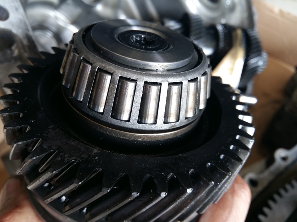

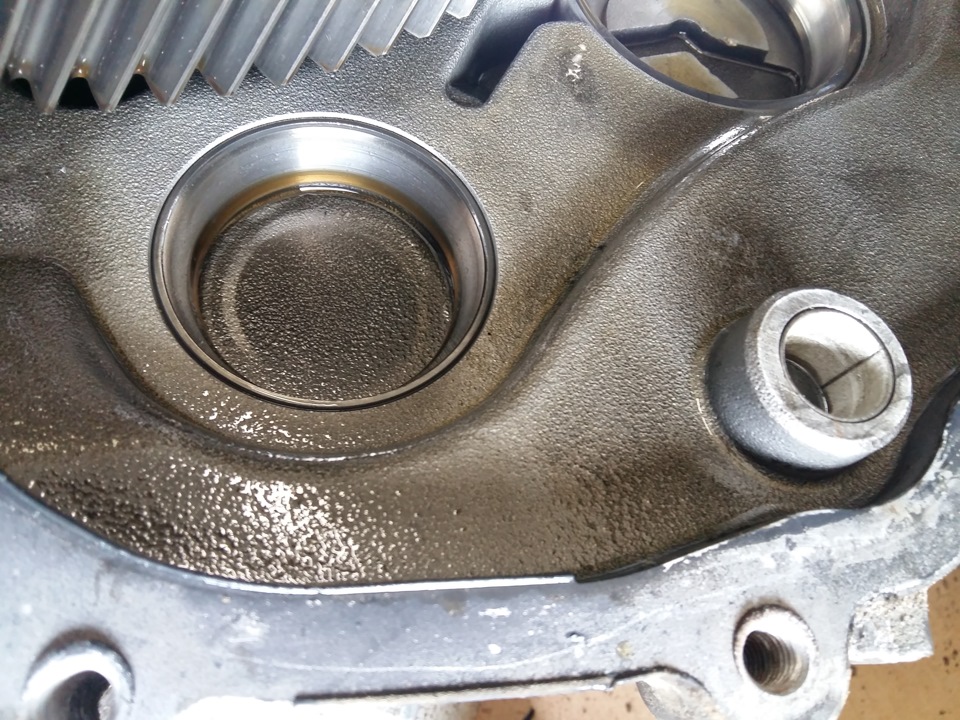

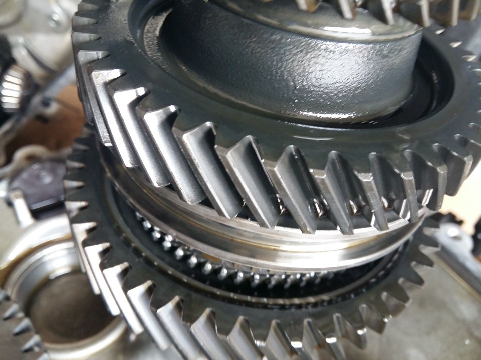

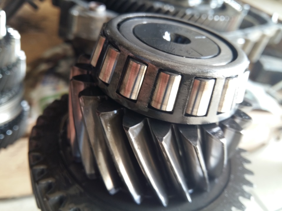

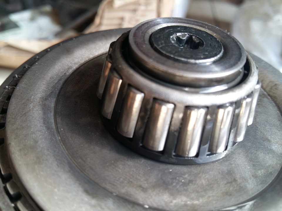

Коробка в хорошем состоянии. выработка минимальная…

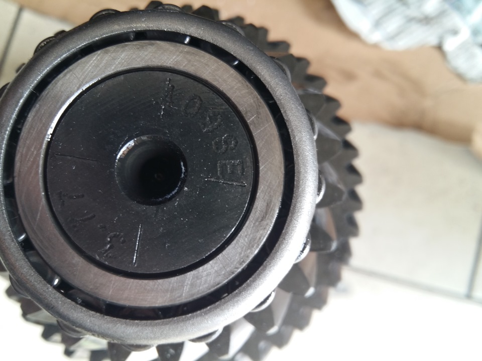

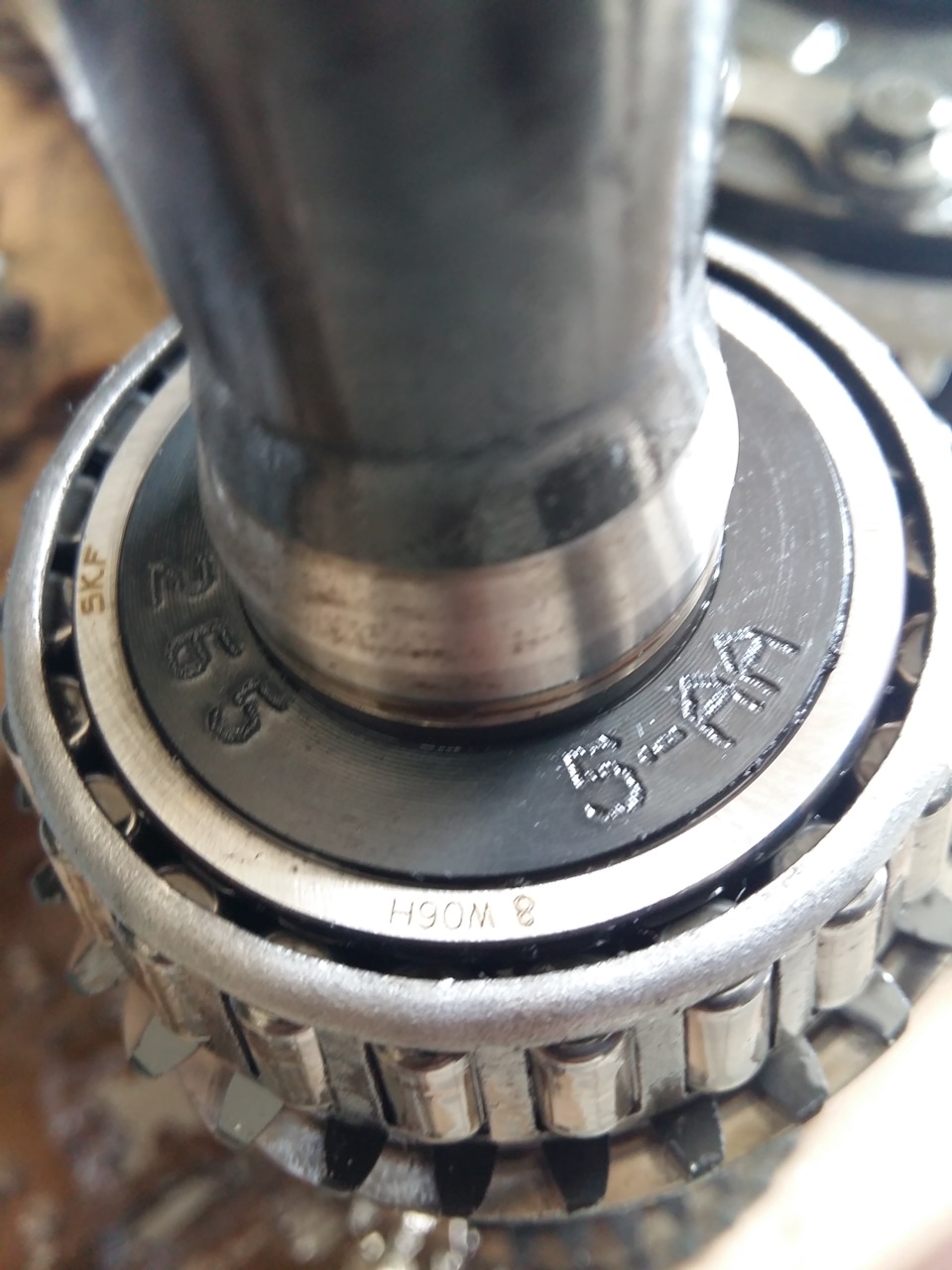

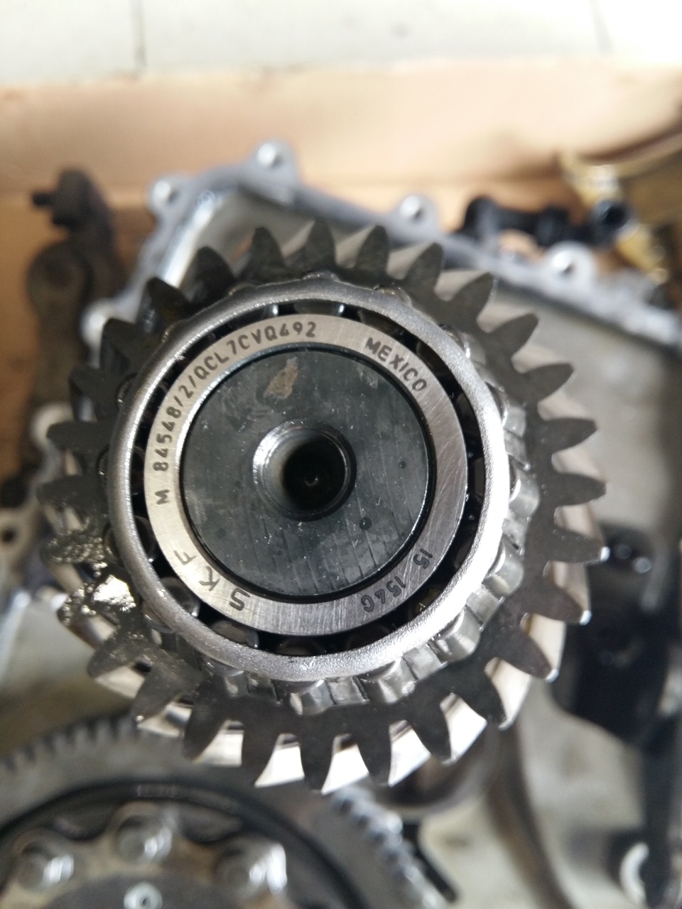

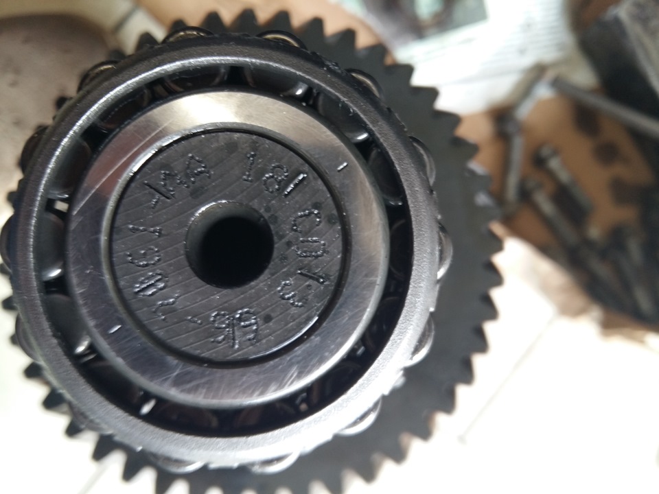

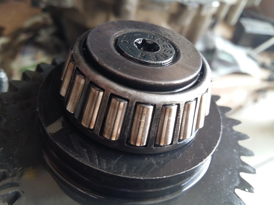

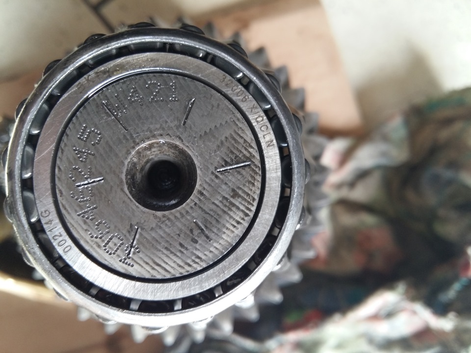

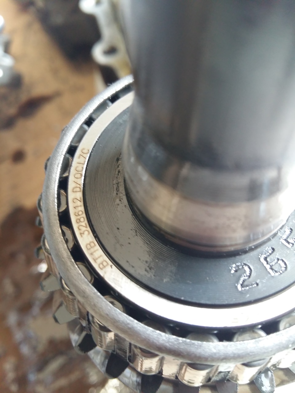

на всякий. сфоткал подшипники… (ни везде видны их номера…не до этого честно говоря было. но если кому поможет)

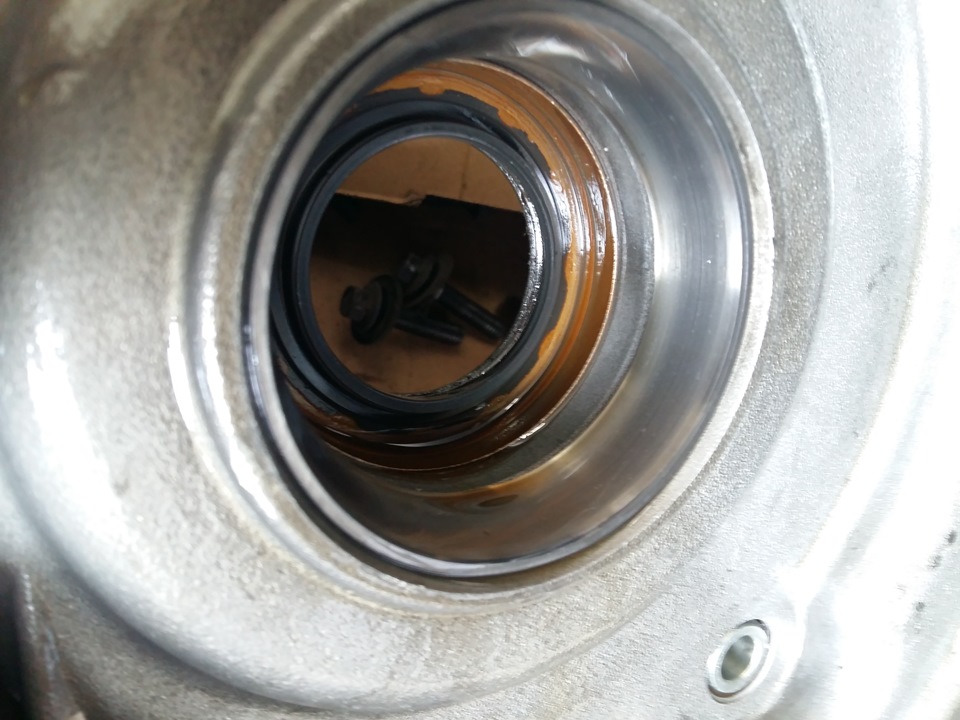

в общем по результатам вскрытия стало понятно. что проблема в масле… и обидно…(снимал зря) и приятно (коробка живая). Сборка на родной герметик. по дороге домой купил масло pentosin 75W80

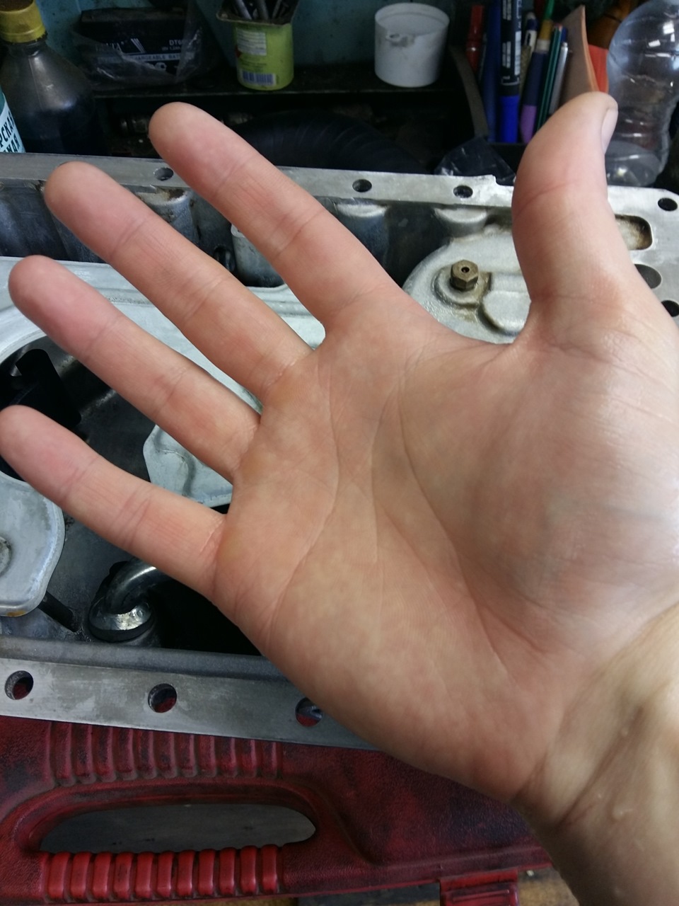

На следующий день слепил поддон.
Ну дальше собственно и показывать нечего… все собрал и привентил в обратном порядке…

Плоскость поддона с блоком выставили со тороны кпп?
