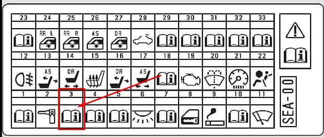

Проблема: при повороте ключа на 2 положение или запуске ДВС автоматически включался ближний свет фар + задние фонари. А это означает, что полностью отключить любой свет не получится, в любом раскладе будет что то светить (фары, габариты, задние фонарики в количестве 4 ламп). При условии что линзы новые, смысла палить пластик фар и ресурс линз не вижу.

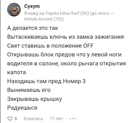

Понимаю, что возможно многие сталкивались с данным вопросом, однако решение было написано Cyxym. Хочу еще раз продублировать т.к. столкнулся с тем, что не сразу разобрался как эту функцию отключить потому что = на блоке предохранителей о котором говорится в инструкции нет указания с картинкой!
Инструкция от Cyxym:

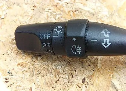

На данный момент свет включаю вручную, как и предусмотрено комплектацией авто:
1) Режим OFF
2) Габариты
3) Фары и т.д.
П.С. Интересно, за что отвечают другие предохранители на которых изображено регулирование сидений, №1, 4, 5, 7, 10 и все те, которые установлены в разъемы, но в комплектации нет этих опций, как люк например.
