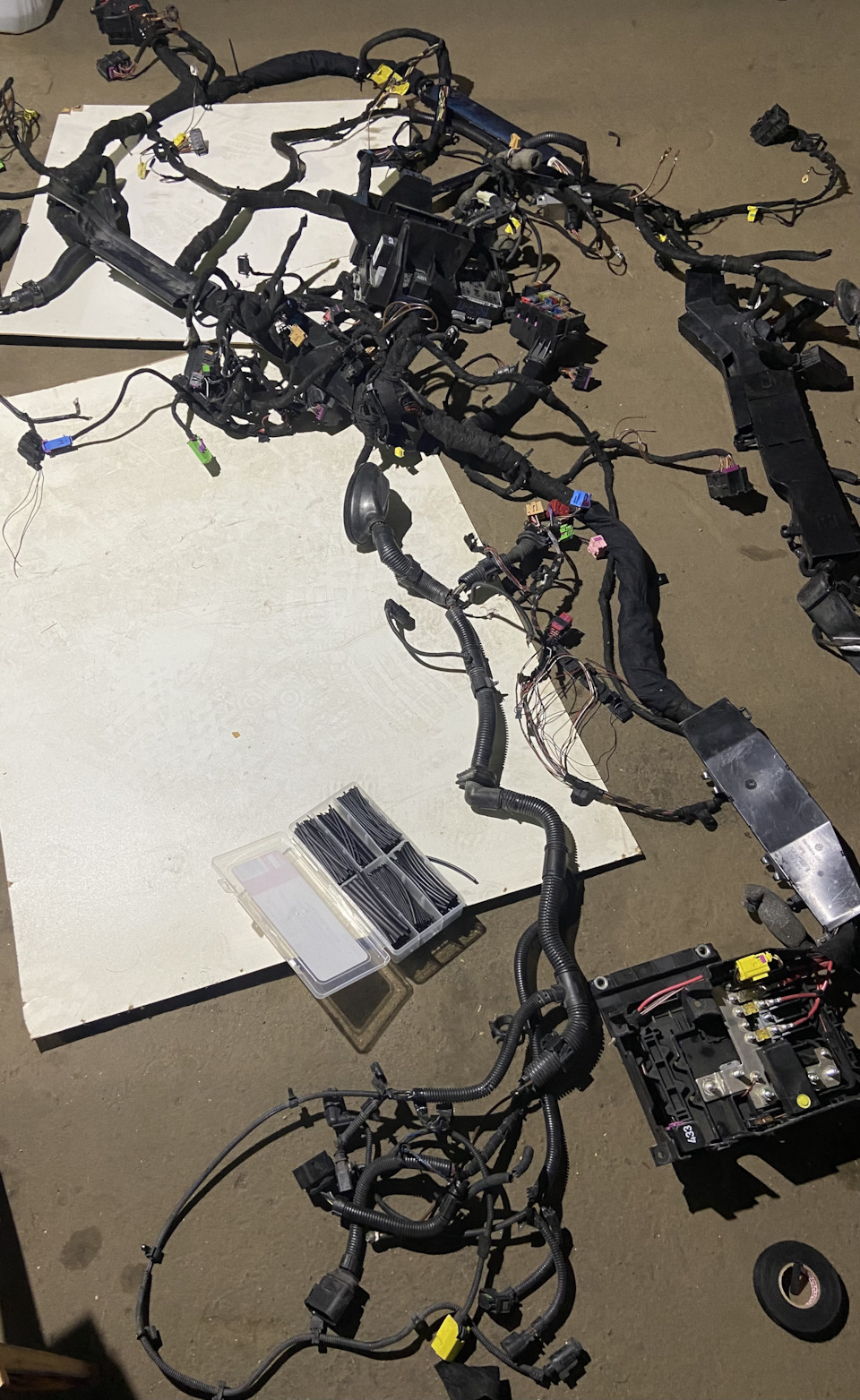

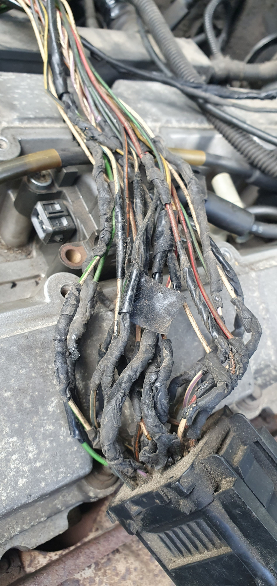

1. Проводка.
Пошли по более простому пути и нашли аналогичную целую проводку, оставив мысли пытаться воскресить "родную", для чего нужно было бы разбираться со всеми скрутками и прочими весьма оригинальными решениями "мастеров", ранее занимавшихся Туарегом.

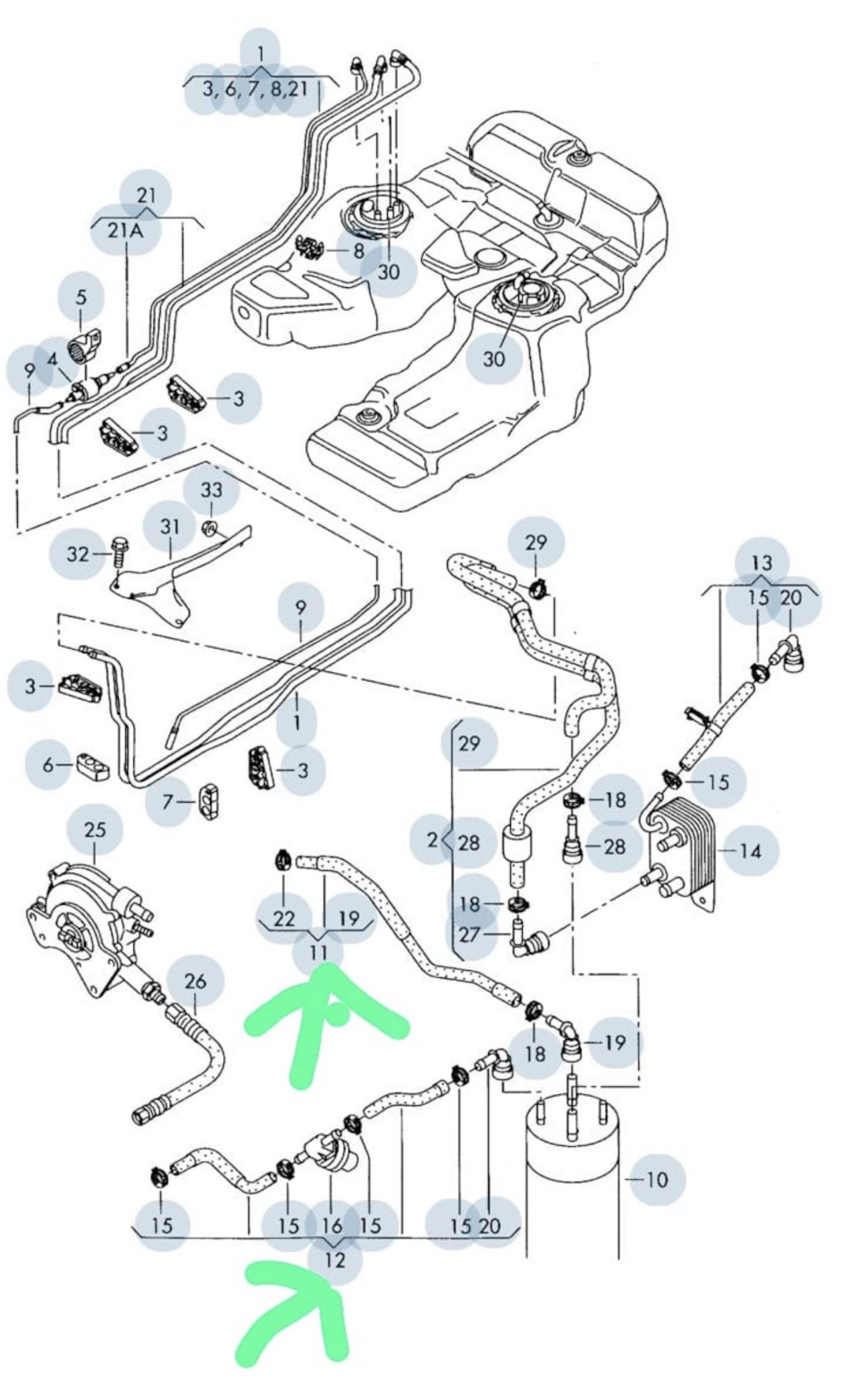

Пока мы занимались внедрением проводки в подкапотку был обнаружен кусок шланга, больше похожий на садовый, нежели автомобильный. После того, как однажды во времена работы в сервисе я видела установленный специфическим образом в премиальный Ягуар радиатор от ГАЗа, подобное меня удивляет мало, но принять и понять такое не могу, за исключением случаев поломок вдали от цивилизации, когда иного варианта починиться хотя бы временно нет. Поэтому…
2. Патрубки и шланги.
Заменили практически всё, так как некоторые шланги размягчились от времени, где-то на патрубках начали появляться трещинки, ну и, конечно, весь "тюнинг" подвергся демонтажу.

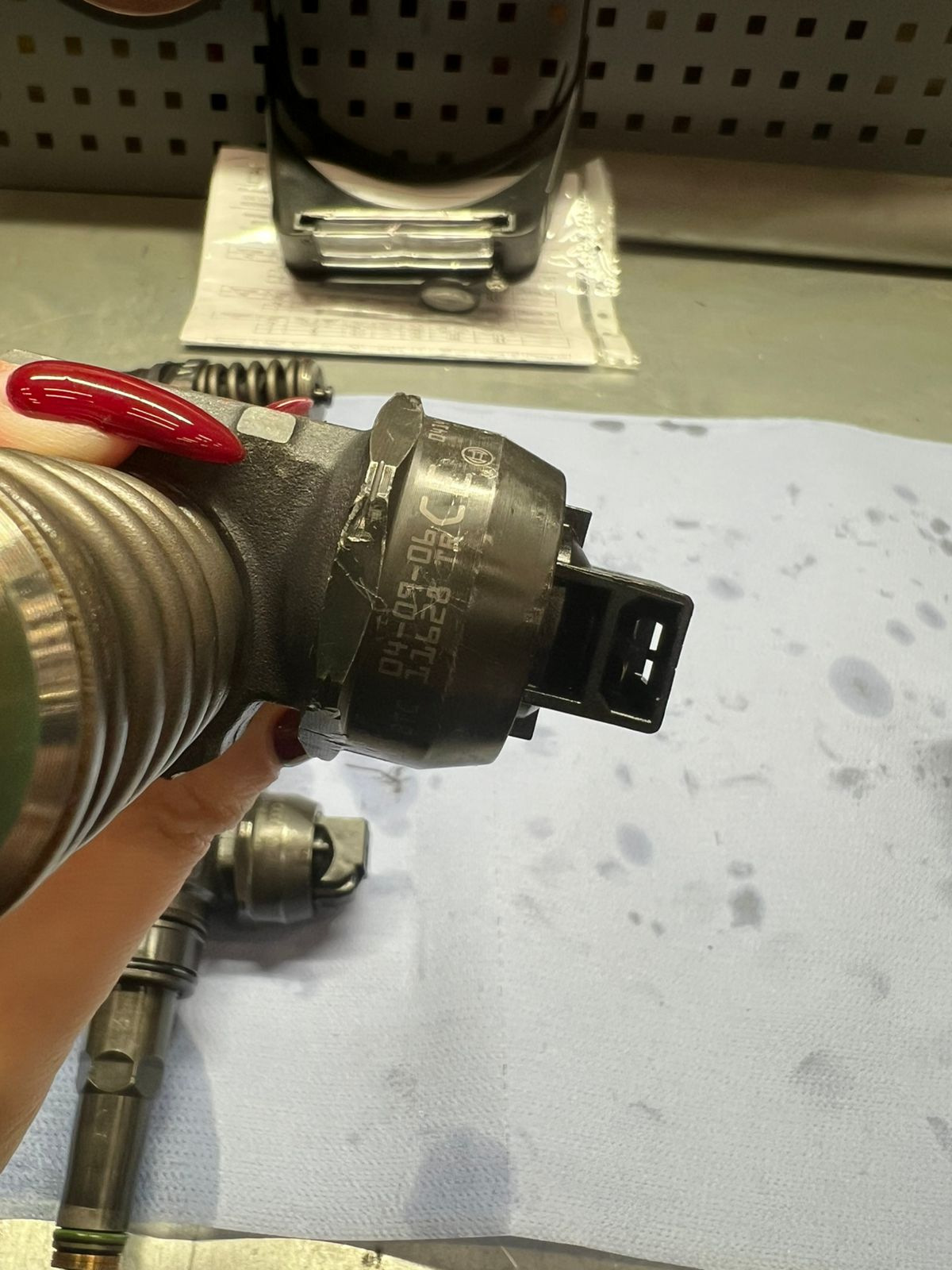

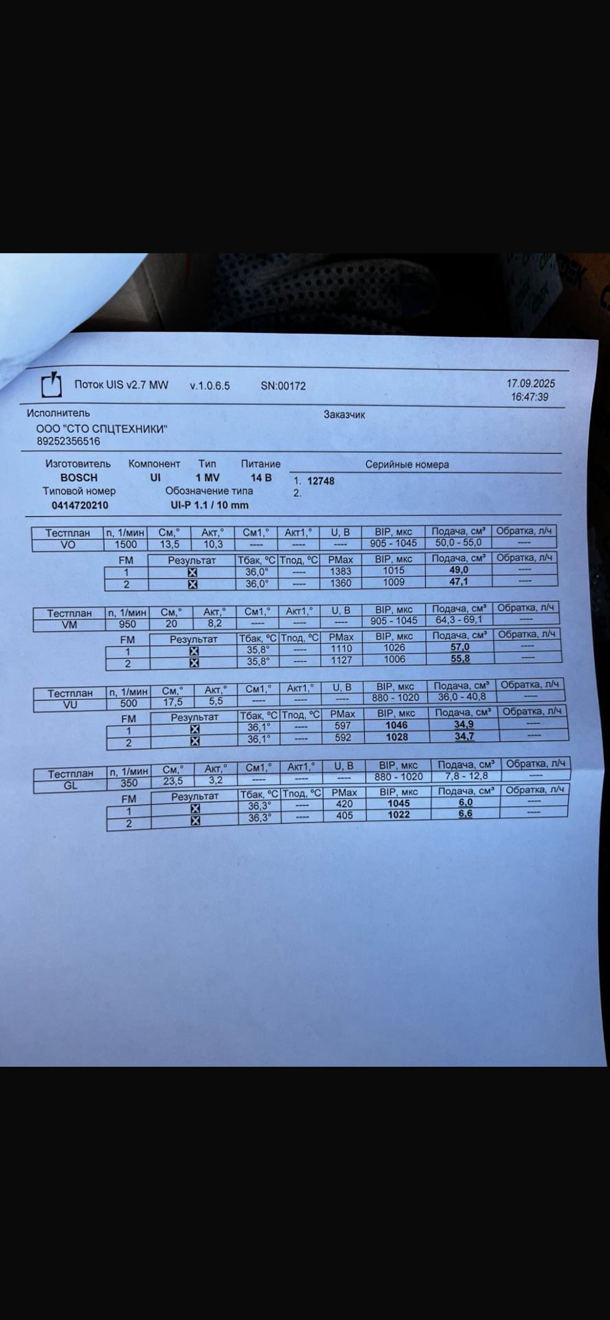

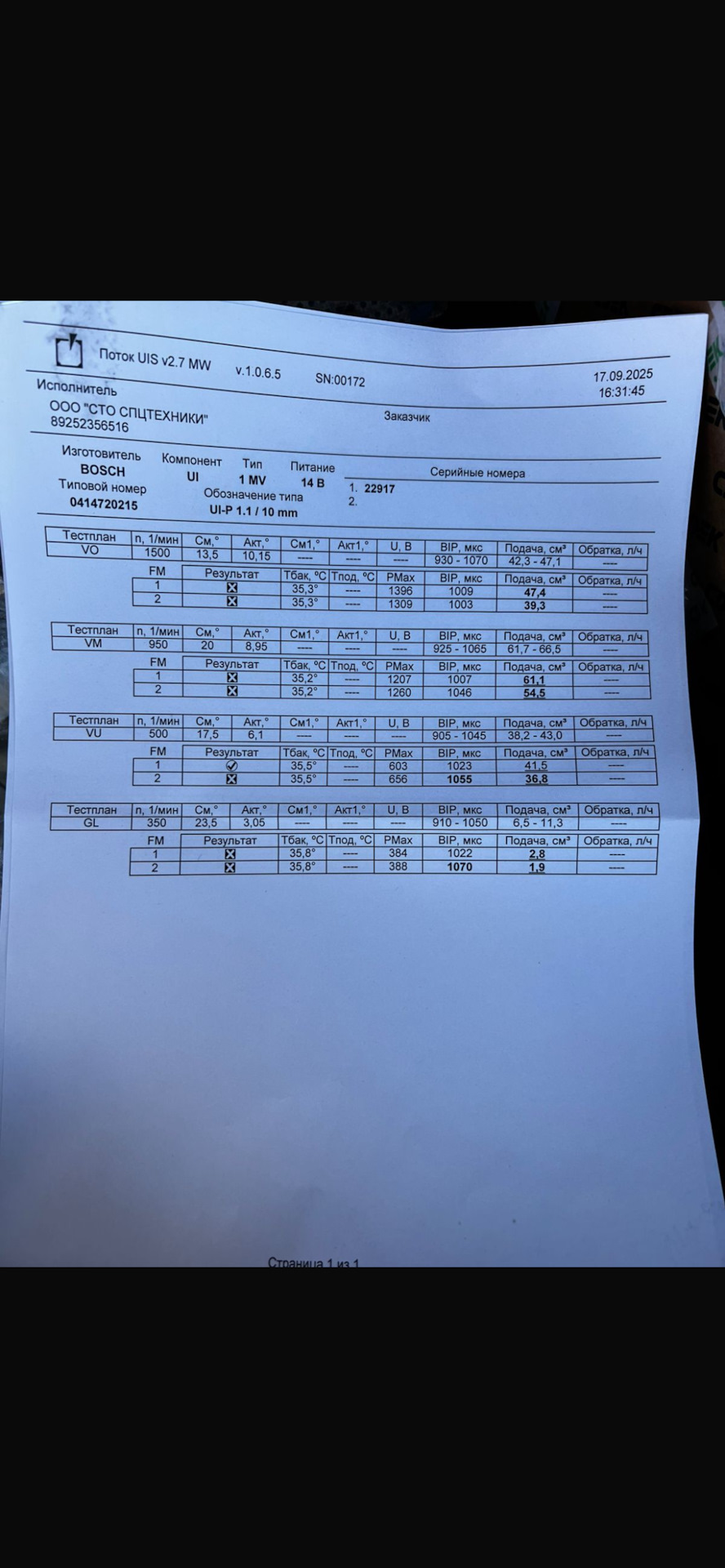

Я уже упоминала где-то, что мне достался Туарег с мотором после "капиталки", которая вызывала у меня если не возмущение, то некоторое недоумение точно, как минимум потому что в процессе этого действа никто не удосужился снять форсунки и отвезти их на стенд, хотя вопросы по их работе были очевидны и даже показатели, снятые обычной диагностикой, однозначно намекали на наличие проблем.

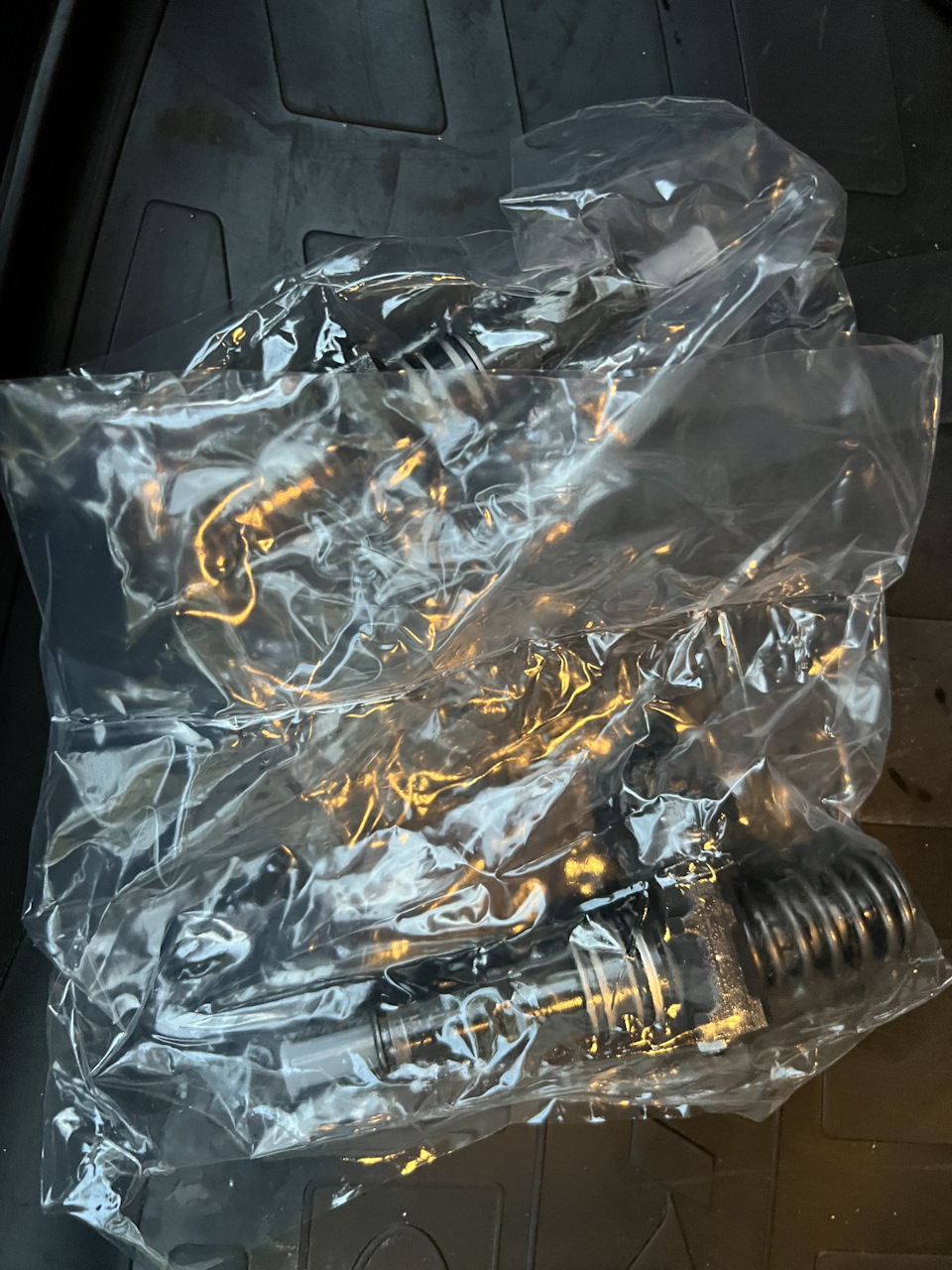

4. Форсунки.
Самым надежным и рациональным оказалось привезти форсы после ребилда из братской республики, обменяв на свои с доплатой. (Очень постараюсь написать об этом отдельный рассказ в стиле "белых тапочек", оно того стоило.)
По итогу имеется ощутимый минус на счету, но целиком (вроде) обслуженный автомобиль, на котором можно абсолютно спокойно в любое время дня и ночи сорваться на любое расстояние, ну и чувство полного удовлетворения, конечно.
