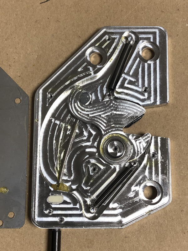

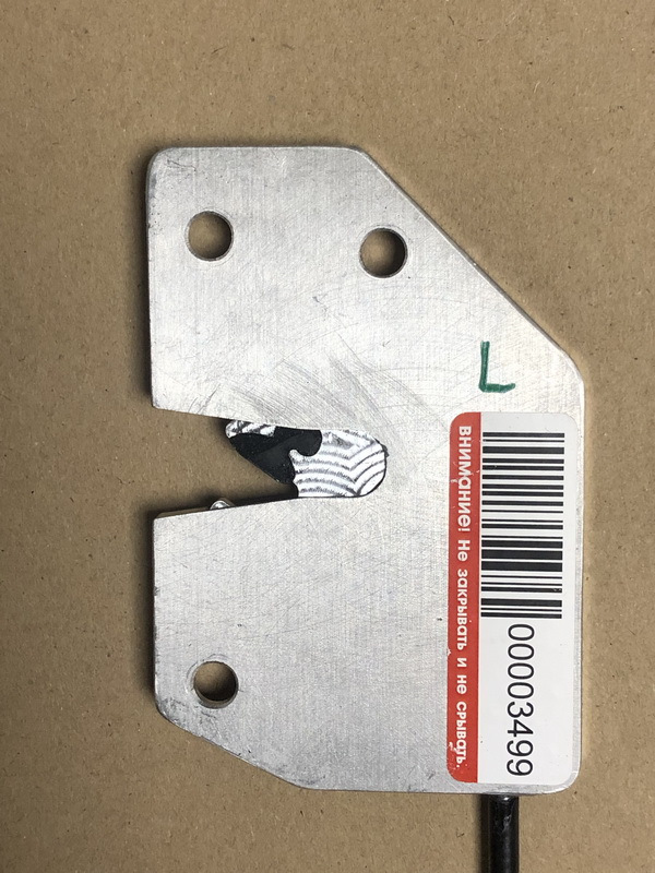

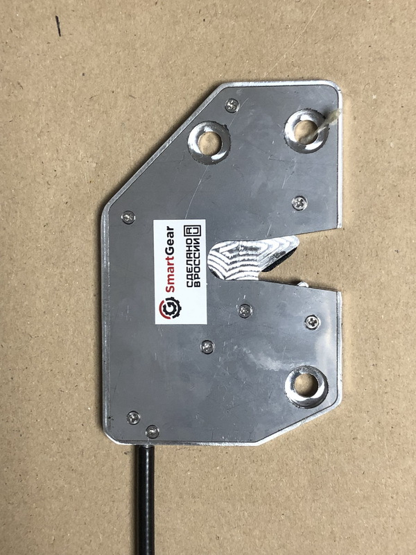

Доводчики представляют собой пластину, которая ставится изнутри, между замком и корпусом двери.
Для левого и правого замка пластины зеркальные.

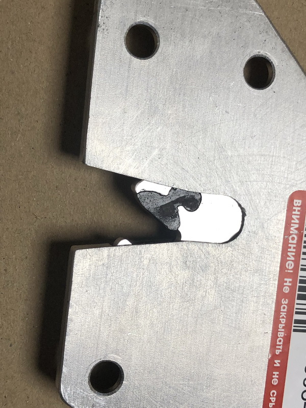

Видно, что вместо конуса под головку болта — цилиндрическая выточка. Такое себе, возможны люфты.

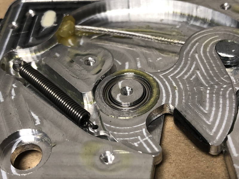

Собачка имеет резиновую вставку, для снижения шумов при ударах скобы.
Под крышкой видим собачку на подшипнике и ДВЕ пружины, возвращающие собачку после доводки. Смазка жидкая, тоже так себе…
Предыдущая конструкция было попроще — крышка напечатана из пластика, собачка на развальцованной оси без подшипника, возвратная пружина одна и снаружи, что увеличивало шумы и размеры конструкции. Но была возможность снятия тросика и замены привода. В новом варианте тросик зафиксирован клеем/герметиком на производстве.

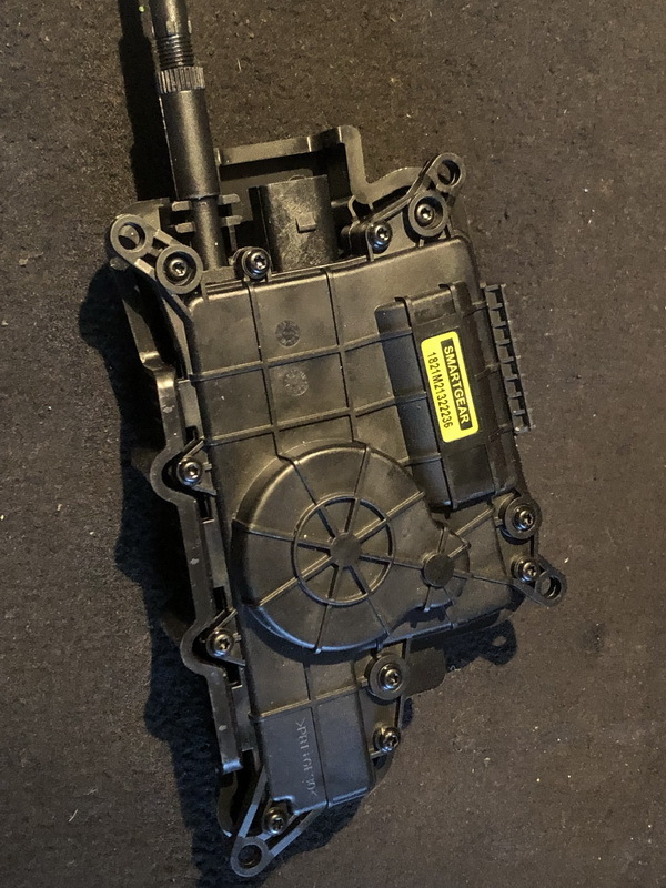

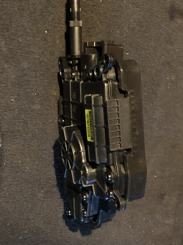

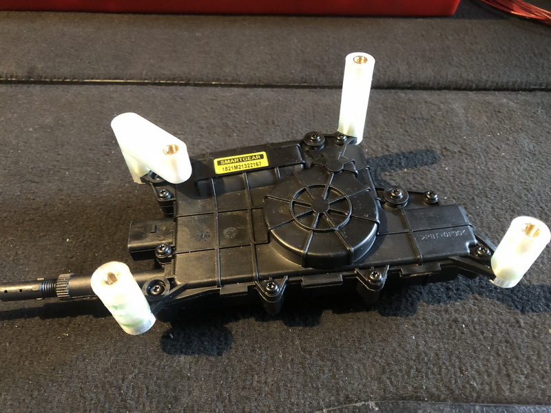

На другом конце троса — привод доводчика.

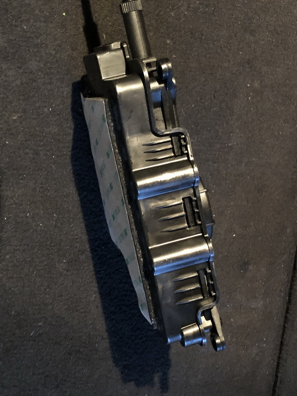

Оба протестированные комплекта имеют одинаковые приводы, явно китайцы сделали универсальную конструкцию. Большой плюс относительно других китайский приводов, увиденных на али — отсутствие внешних концевиков и проводов к ним. Концевик нужен для регистрирования факта начального поворота собачки и ранее размещался в пластине, теперь явно контролируется перемещение тросика.

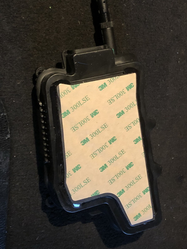

Привод защёлкнут в пластиковый кожух, который предлагается приклеивать к внутренней поверхности двери на скотч. В "свежем" комплекте даже идет несколько грамм активатора 3M в пакетике.

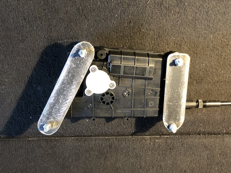

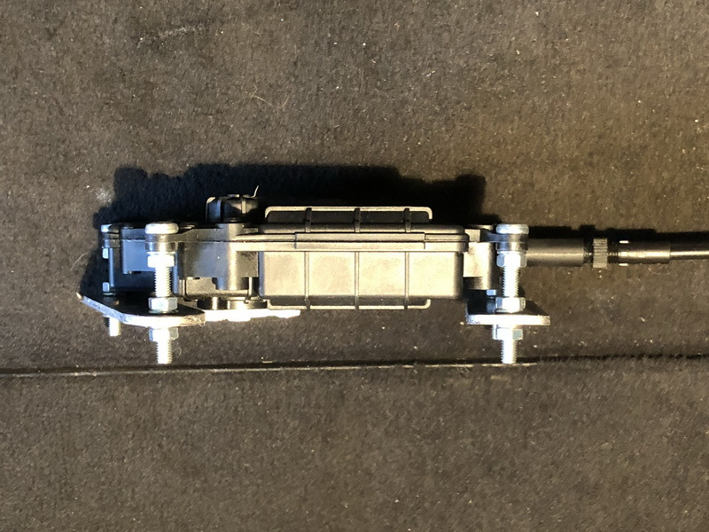

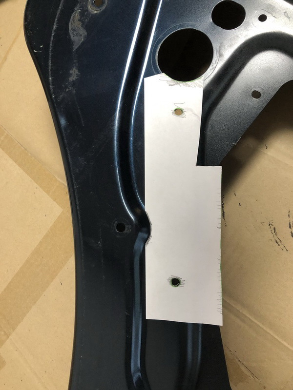

Но это сильно снижает технологичность дальнейшей разборки двери. Поэтому, я разработал специальные переходные втулки для приводов в передних дверях.
И пластины из стальной полосы для задних.

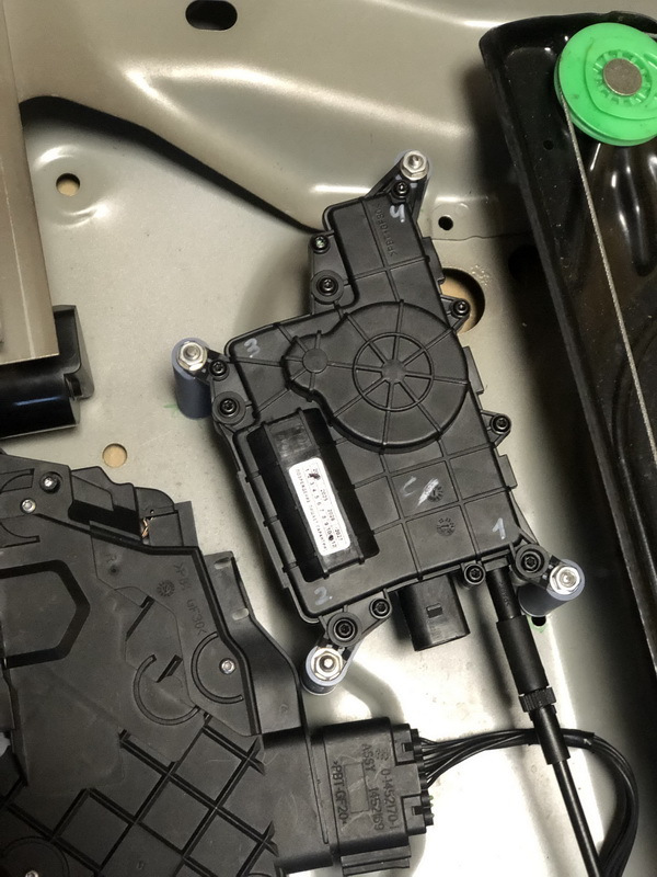

Смысл такой — в поверхностях двери, скрытых под обшивками сверлятся несколько отверстий и через низ них приводы прикручиваются.

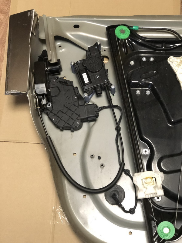

В итоге, получается как-то так.
Привод прикреплен к внутренней части двери, тросик не мешает движению стекла, проводка имеет минимальную длину.

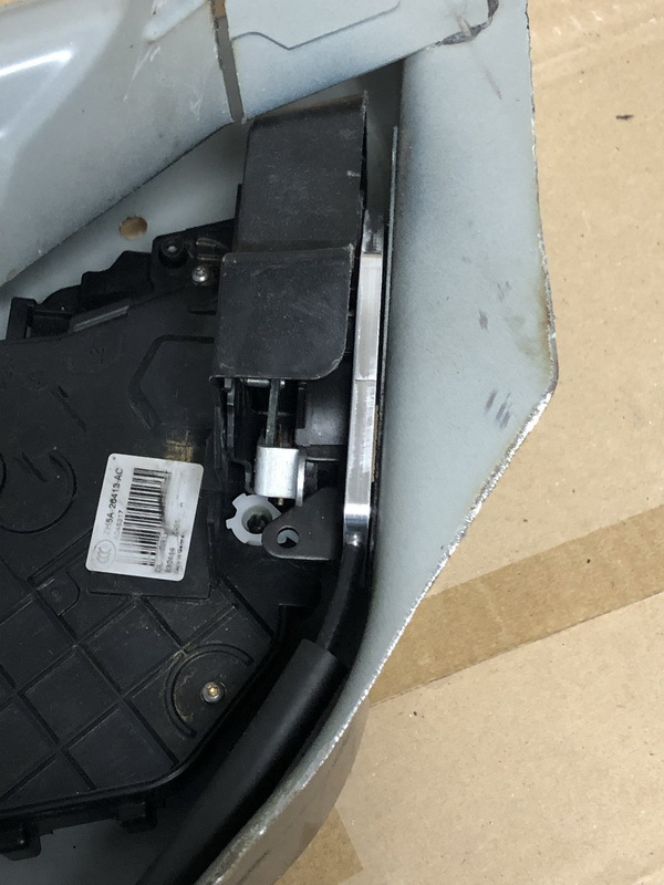

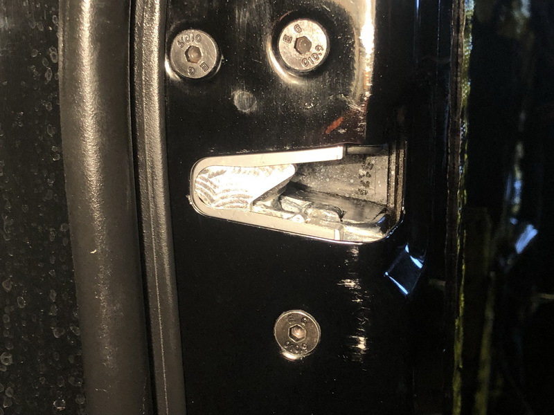

Монтаж не сложен. Разбираем дверь, сдвигаем в сторону пластину стеклоподьемника, откручиваем винты замка. Отводим замок, подсовываем пластину. По-хорошему, с замка нужно снять уплотнитель из пенки, с плоскости, на которую ляжет пластина. Иначе, зазор со скобой еще увеличится. Замок прикручивается новыми, длинными винтами.
Пластина доводчика имеет толщину 5 мм. Из-за не очень удачного проектирования, вплотную к металлу двери не прилегает. Замок не люфтит и не болтается.

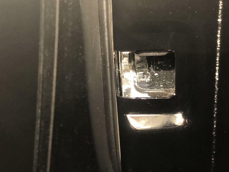

Для передних дверей это никак не влияет, ответную скобу трогать не нужно. А вот под скобы задних дверей пришлось подложить комплектные пластинки в 3 мм. Иначе собачка замка упиралась в перемычку скобы. Теперь есть небольшой зазор между пластиковой накладкой на скобе и кузовом. Думаю, напечатать новую накладку, с юбкой пошире.
Да, настоятельно рекомендую отметить старое положение скоб, иначе придется проводить регулировку плавности защёлкивания двери заново.

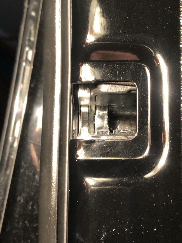

По итогу, вот так выглядит снаружи доводчик.
