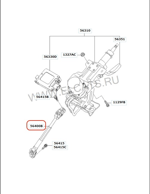

Почитав форум, я выяснил что существует примерно три пути устранения дребезга в рулевой колонке (при повороте руля есть стук, на мелких кочках стук который отдается в руль).
Мои мучения началиси с этого. Электроусилитель руля я победил все таки сняв его, подложил туда прокладочку, все смазал и установил обратно. От части это помогло, кое какой шум пропал, но не тот который меня доставал.

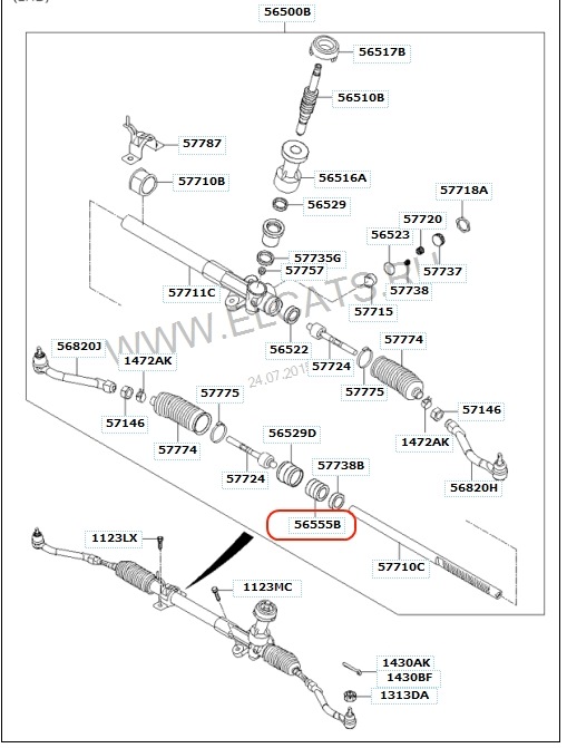

Далее я решил менять втулку рулевой рейки (так называемый рем. комплект):
Втулка рулевой рейки 56555-2S000 — 767,18
На схеме, выделено красным:

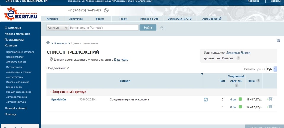

Побывав сейчас на сервисе и переговорив с мастером, пришли к мнению что замена не поможет. Рейка почти как новая, нет и намека на люфт или стук, поэтому лишний раз лезть туда нет смысла. Но если честно то я уже сомневался что это поможет, так как недавно я выяснил что скорей всего мне предстоит третий вариант, самый с*а дорогой, и как то звук стал доноситься как будто вот он, рядом, буквально сразу за рулем, а не где-то вглубине… Взявшись рукой за карданное соединение рулевого вала и повертев рулем в обе стороне, я почувствовал что есть небольшой люфт и очень похожий стук на тот который меня достает на мелкой гребенке, стоит эта запчасть на данный момент 12 тыс, вчера мне показывало от 13 до 30 тыс, новый день, новые цены… Но на этом я пока останавливаюсь и попробую данную деталь поменять по гарантии, на ТО собираюсь ехать в январе… Так что, как была хорошая новость так есть и плохая, придется пока кататься с этим долбанным дребезгом.

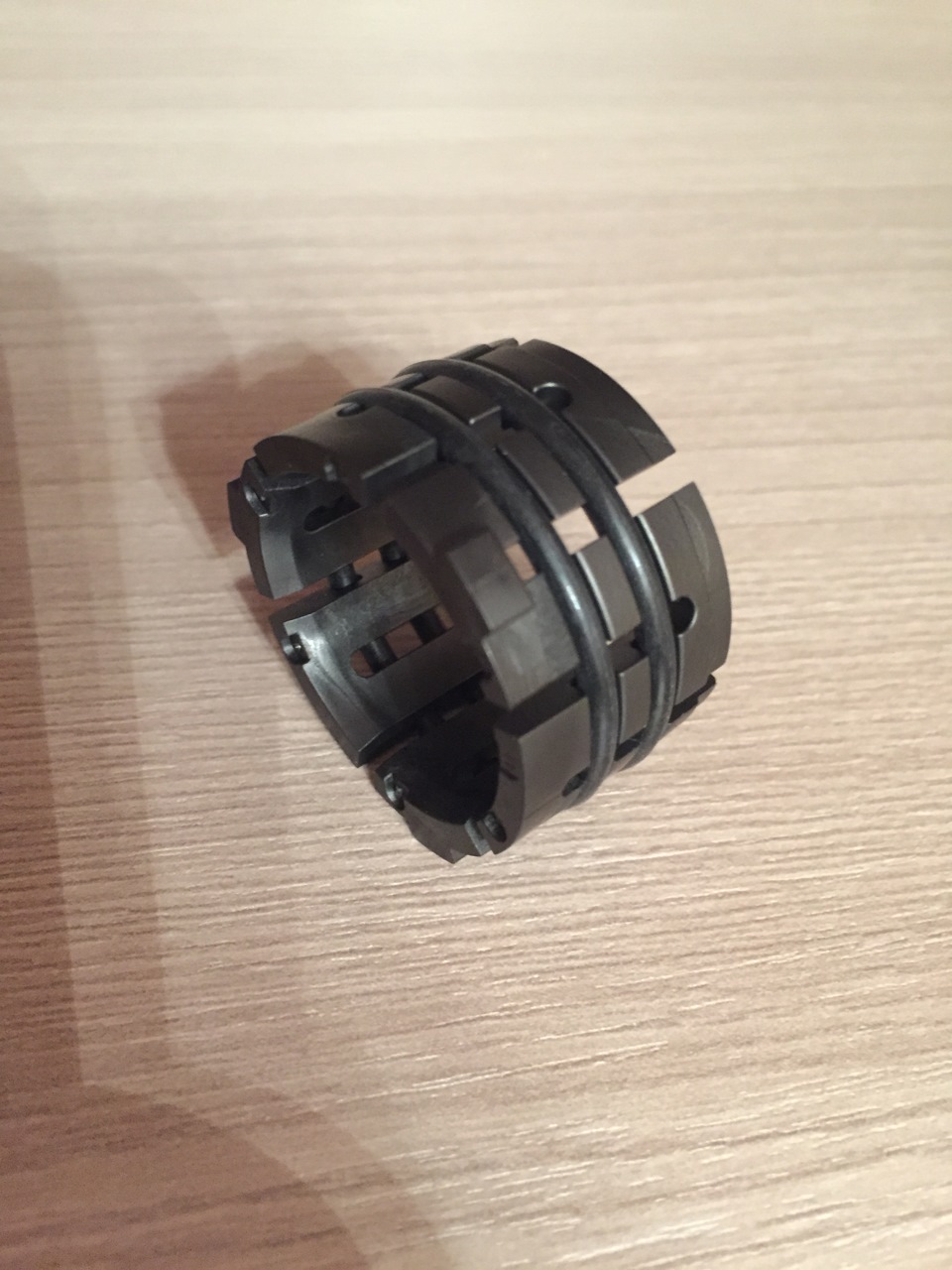

я станочник) я вот не пойму, у вас гидро? или нсть и электрорейки? и что там за втулка то такая) скинь фотку если попадется
Втулка на первых двух фотках, из пластмассы, поверх дверезинки.
Насколько я помню на спортиках в 3 кузове, только электроусилитель руля. Ну у меня точно электро.
я всех приветствую!) вы саму рейку не мерили случайно? ее диаметр. ребята просят изготовить втулку а размеров нет(
К сожалению никаких замеров не делал. И если Вы про втулки рейки которую обычно меняют из за износа, то ее не так легко изготовить самому, она не просто формы.
