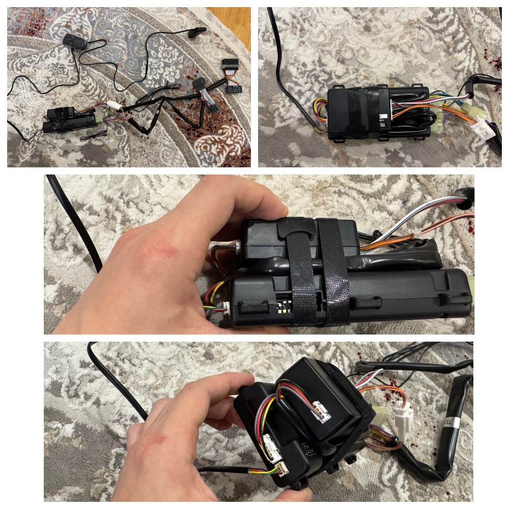

Разница между дистанционным запуском Carmate TE-W8000 и Carmate TE-W7300, которую все ставят — на фото

Для установки понадобилось:
🚀 Carmate TE-W8000 — модуль автозапуска
🔌 Carmate TE-114 — жгут проводов
🔑 Carmate TE-443 — обходчик иммобилайзера
🔇 Поролон (для шумовки)
🔗 Стяжки

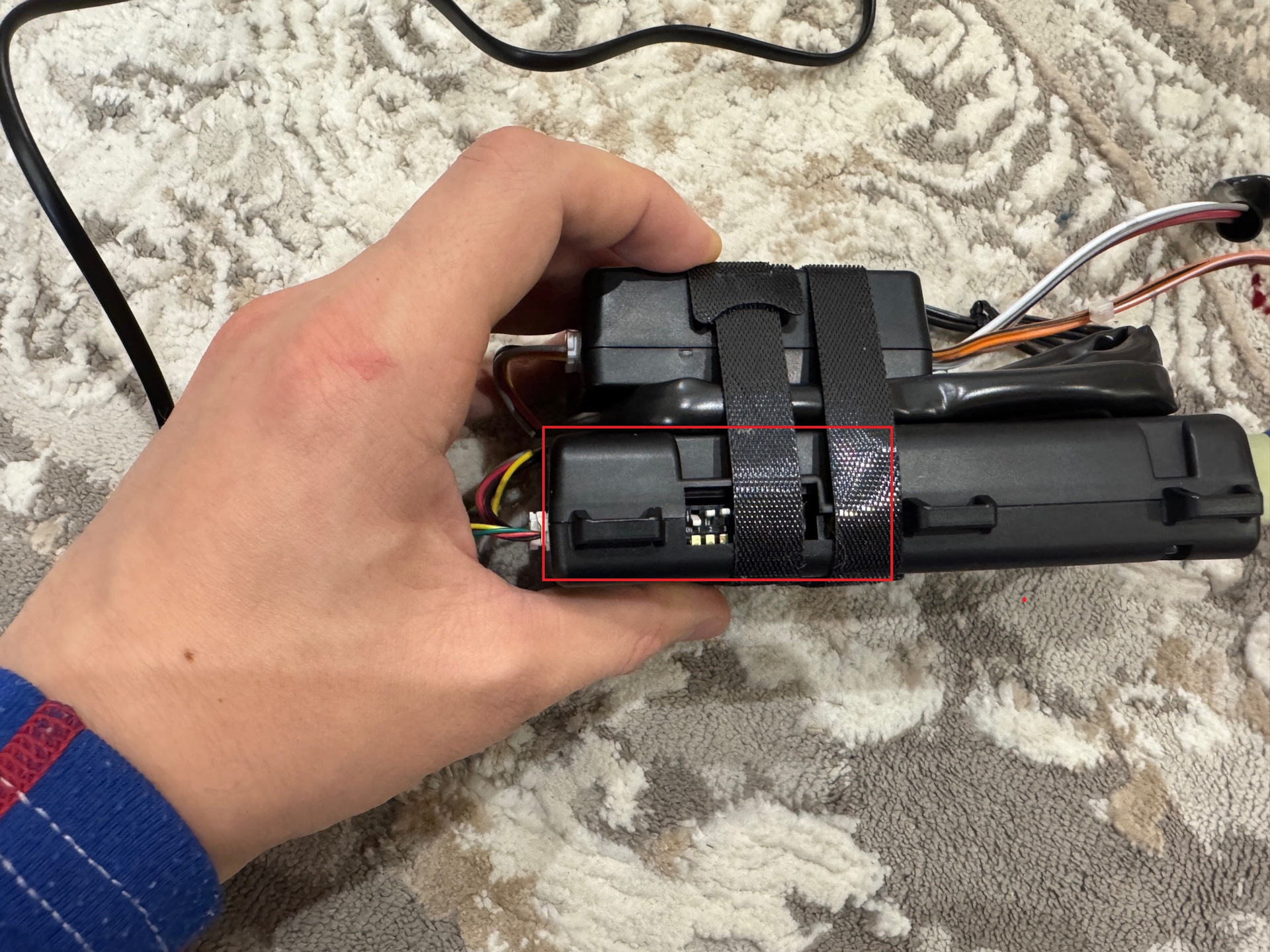

Дома собрал всю проводку
🔹 Всё полностью pin-to-pin, перепутать невозможно. Просто соединяете разъёмы соответствующими фишками

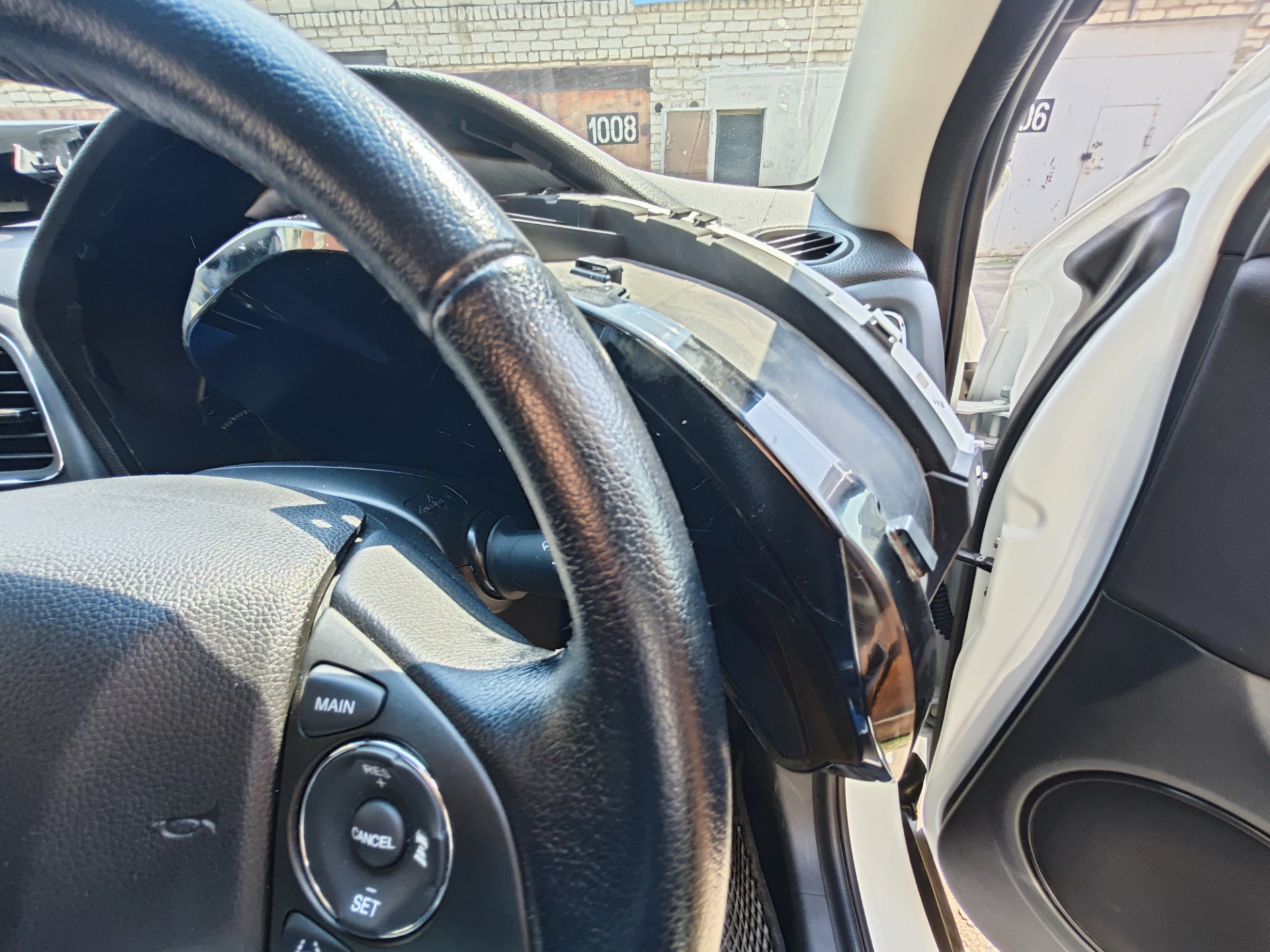

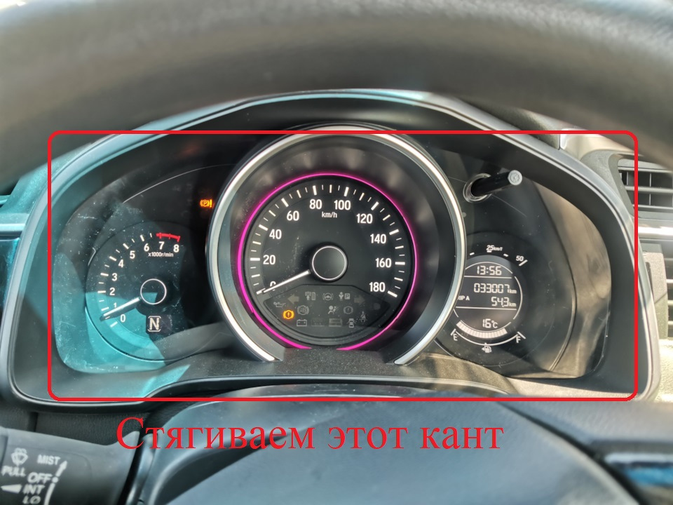

🔹 снимаем пластиковый кант, удерживающий приборную панель, просто берете и аккуратно стягиваете

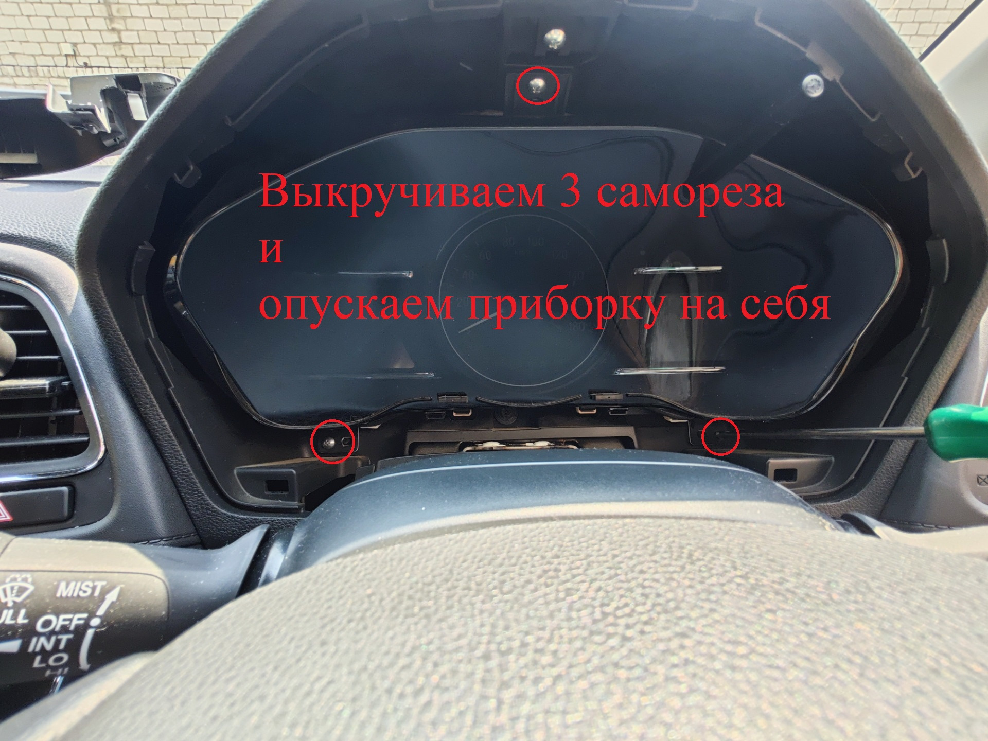

🔹 выкручиваем 3 самореза и наклоняем приборку вниз.
🔹 снимаем клемму АКБ, опускаем руль и разъёмы переключателя поворотов и омывателя вниз, чтобы в дальнейшем приборка вышла без проблем
🔹аккуратно наклоняем приборку вниз, снимаем с неё фишку и убираем её через руль в любую сторону

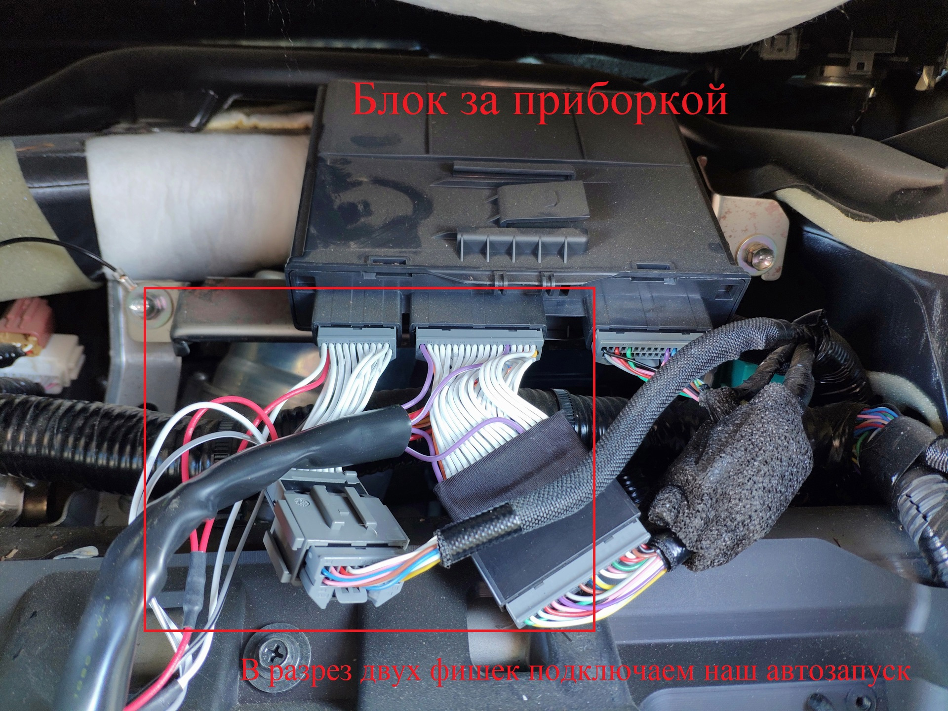

Далее открывается доступ к блоку иммобилайзера:
🔹 снимаем два разъёма (левый и центральный) и подключаем их через автозапуск
⚠️ Важно: 1-й пин на модуле запуска должен быть в противоположную сторону от остальных

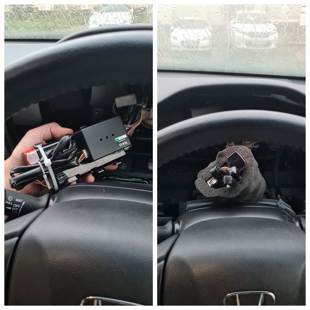

🔹включаем зажигание 2 раза кнопкой Start без педали тормоза и ждём 7–10 минут, пока автозапуск прошьётся под автомобиль
Проверяем на новом брелке:
🔹закрытие / открытие дверей, запуск двигателя
Если всё работает — оборачиваем наш автозапуск в поролон, чтобы не катался, застёгиваем всё стяжками и закрепляем. Далее собираем салон в обратной последовательности ✅
