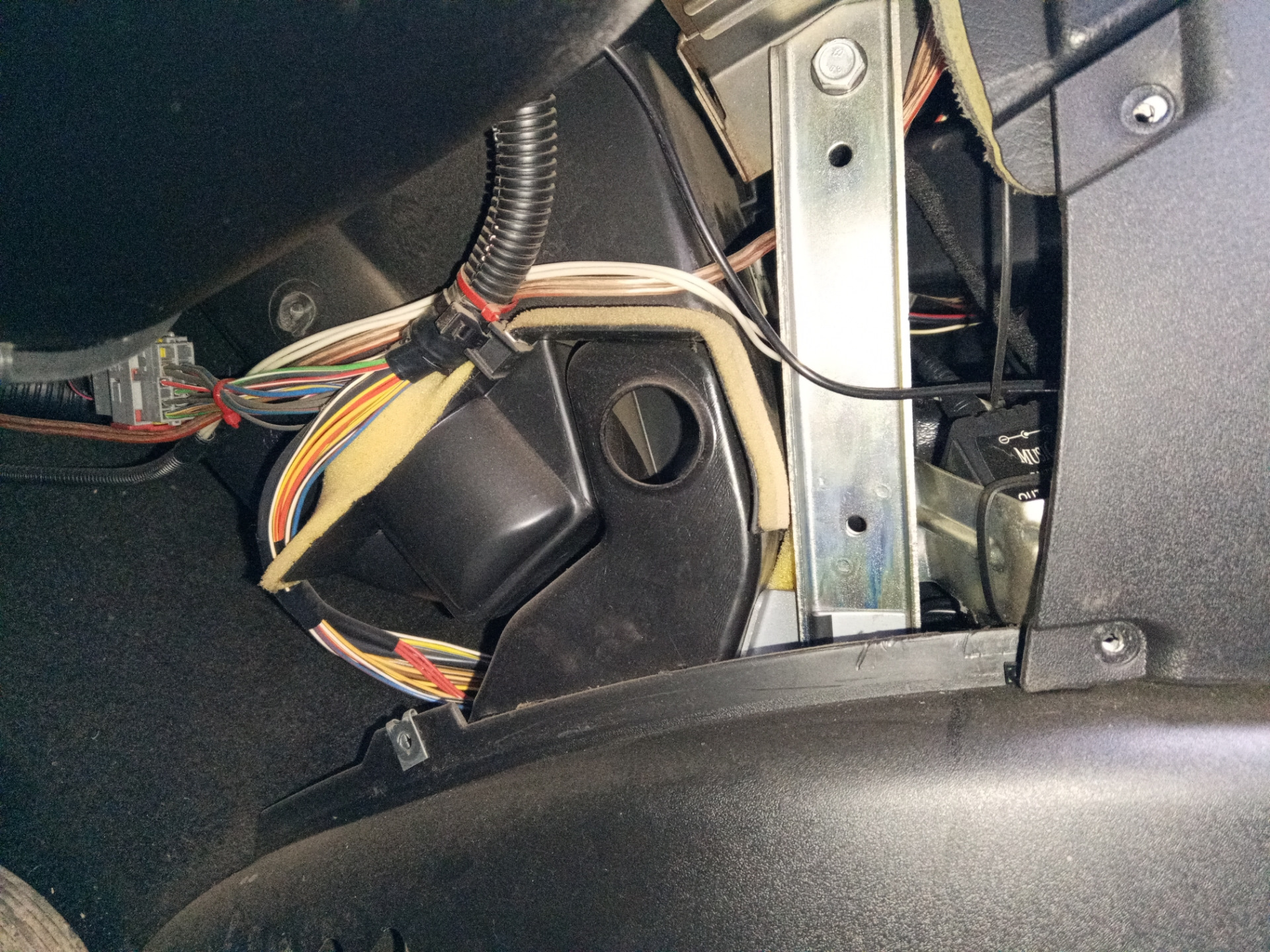

Снял левую облицовку, снял усовершенствованный воздуховод, забрал с гаража снятый родной воздуховод домой и начал мозговать…

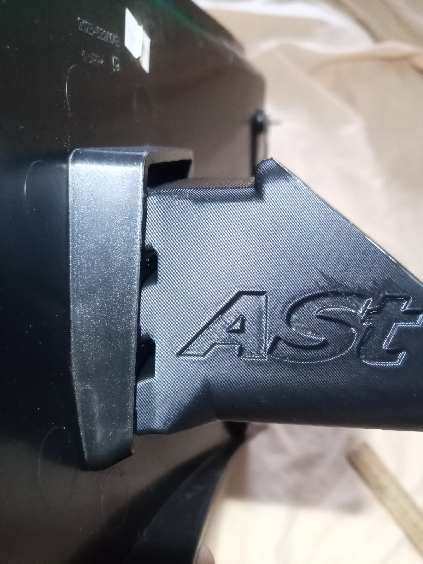

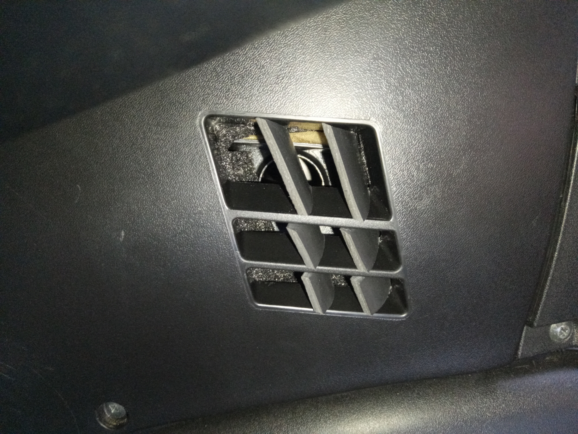

Вот так получается стоит усовершенствованный воздуховод в панели.

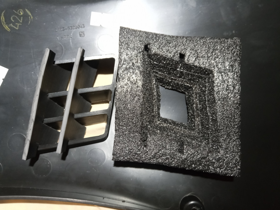

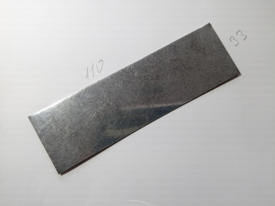

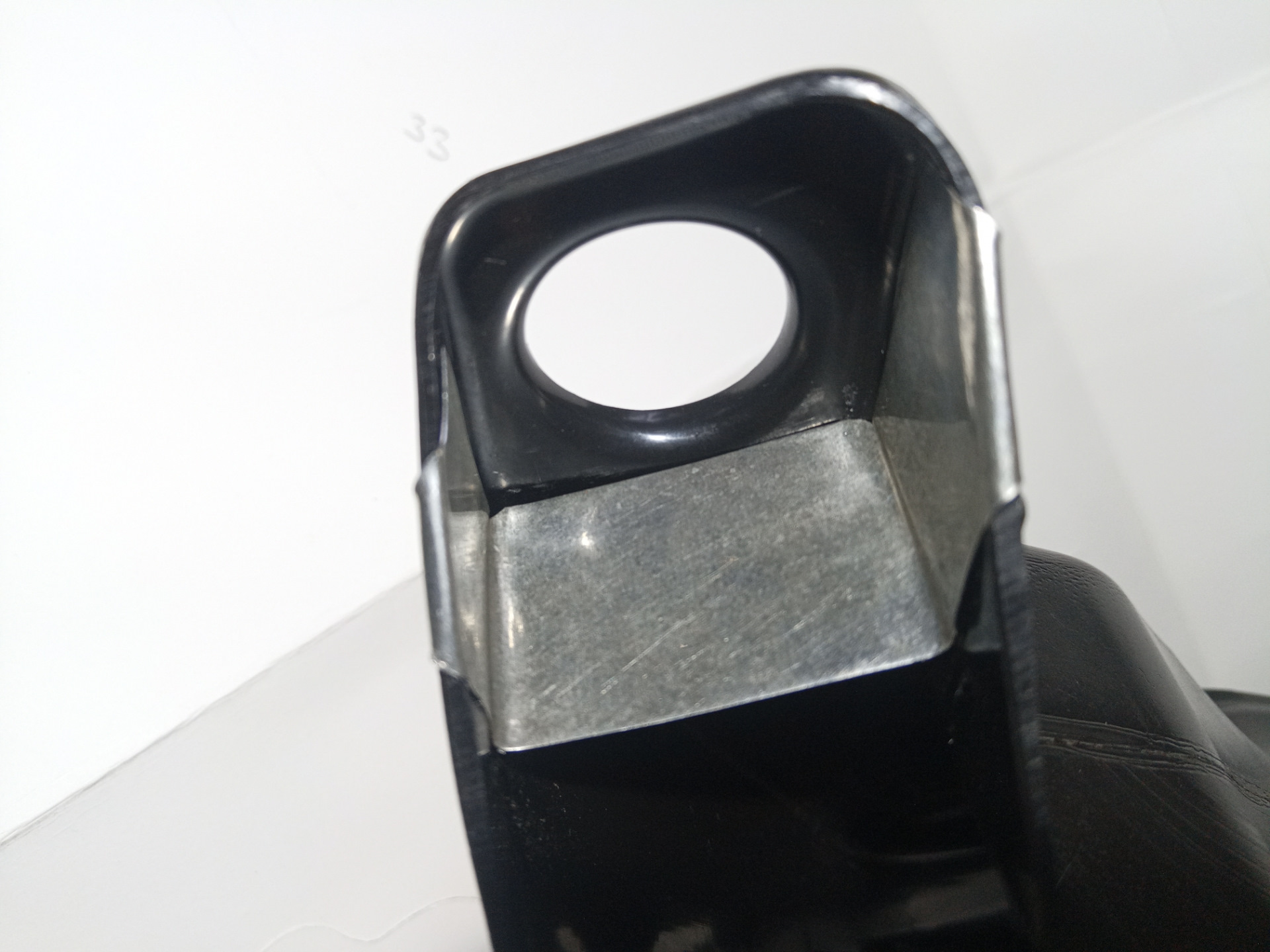

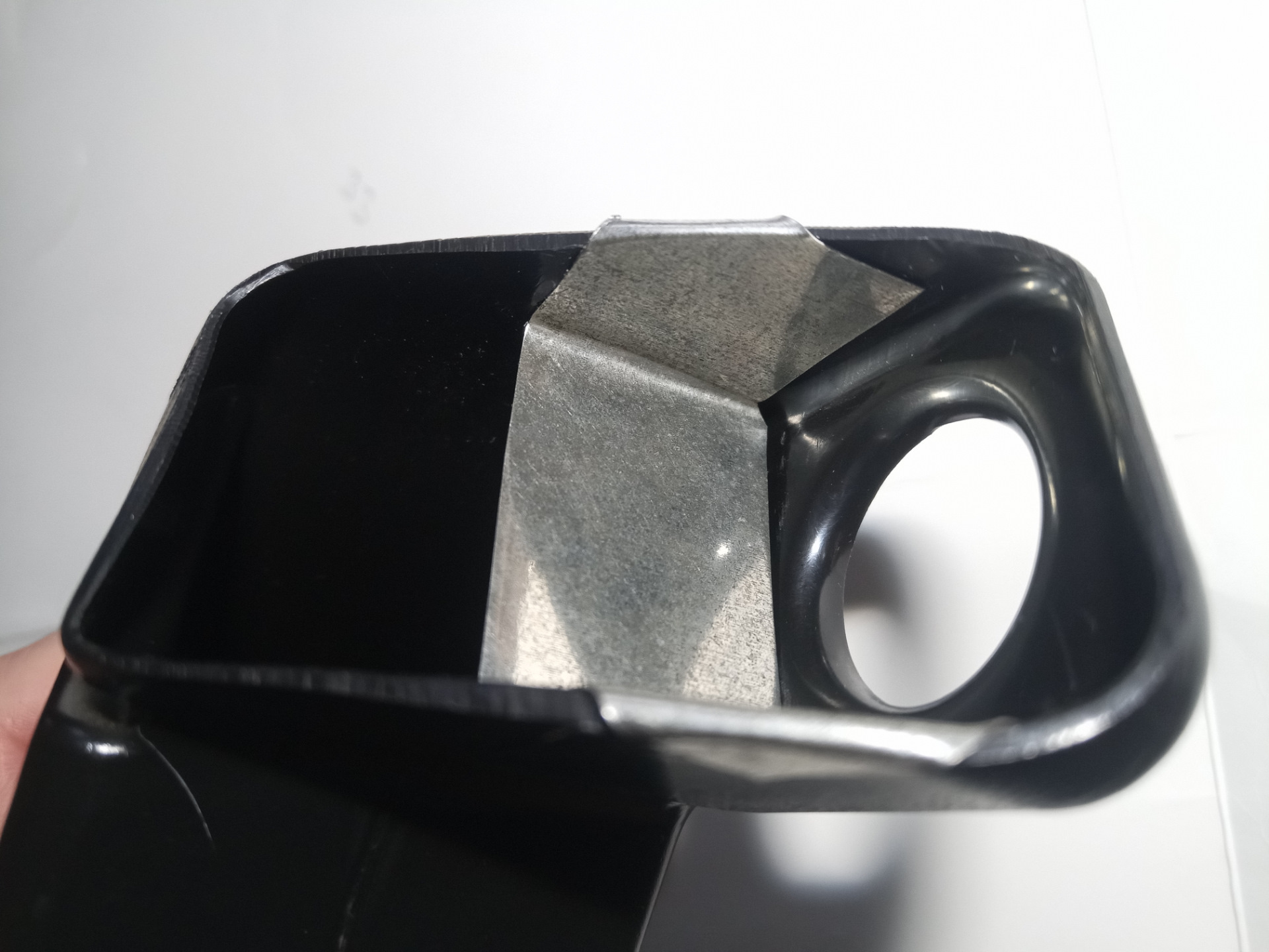

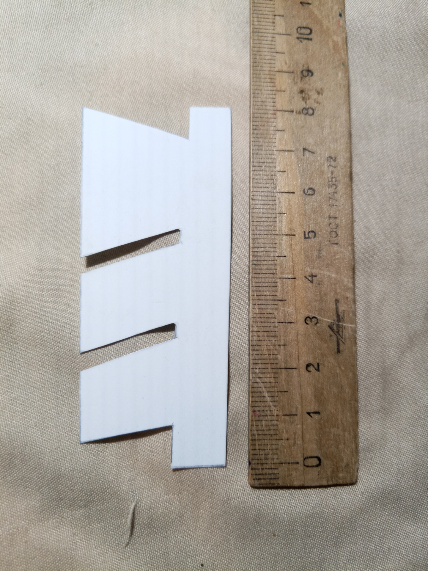

Если сопоставить расстояния и вспомнить, как "плотно" там всё прилегает с родным воздуховодом, надо чем-то это место уплотнять, чтобы поток воздуха шёл через отверстия в облицовке и не попадал внутрь торпеды. Хорошо, будем думать, чем это дело можно будет уплотнить, ну а пока надо в штатном воздуховоде отсечь половину поступающего с печки воздуха и на боковое отверстие. Для этого нашёл в закромах тонкую жестинку, отрезал с неё пластику примерно таких размеров (забегая вперёд, ширины достаточно и 30 мм).
Сначала с картонки выгнул то, что нам надо получить и перенёс на ту самую вырезанную жестинку. Должно получиться как-то так…

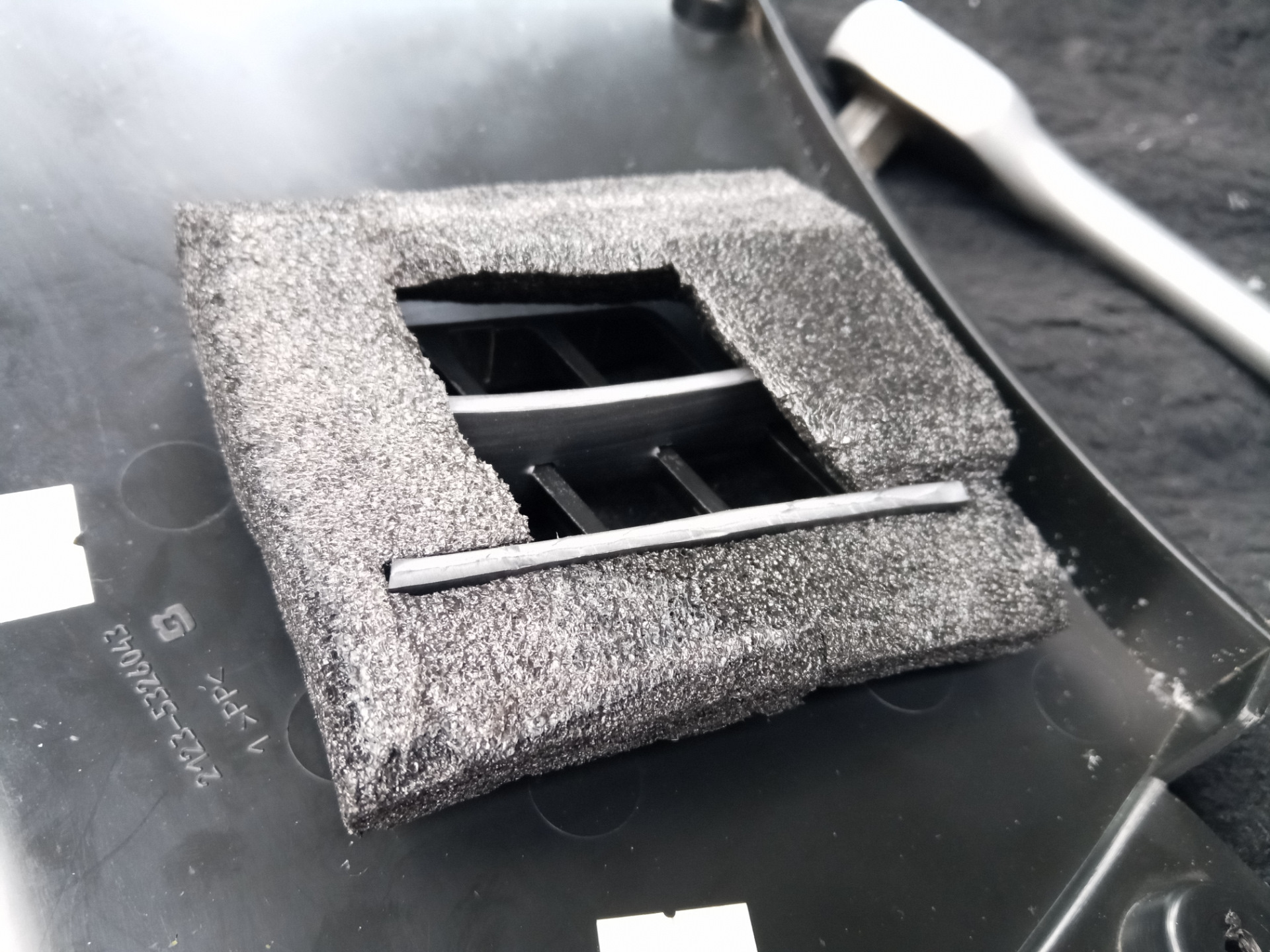

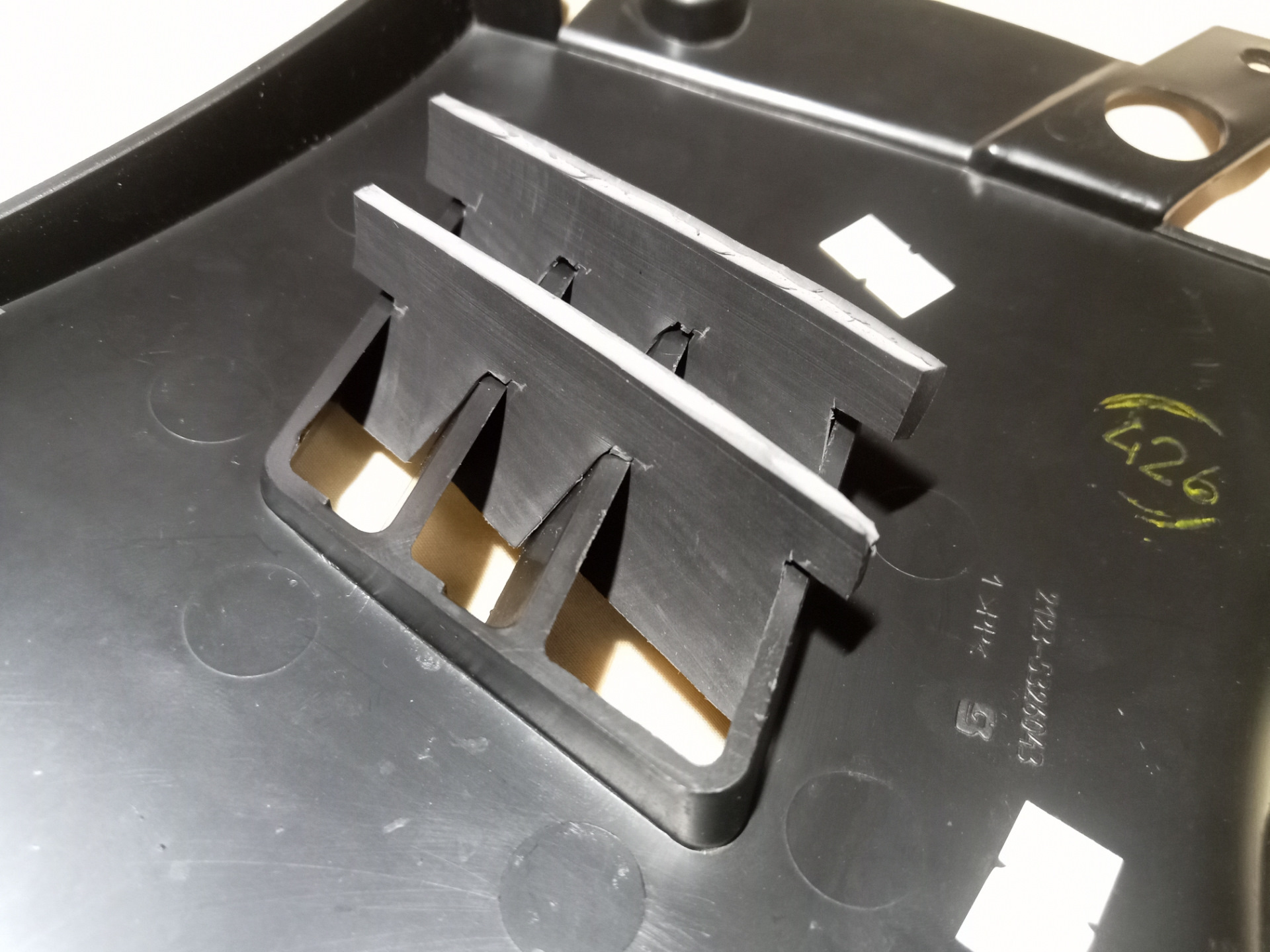

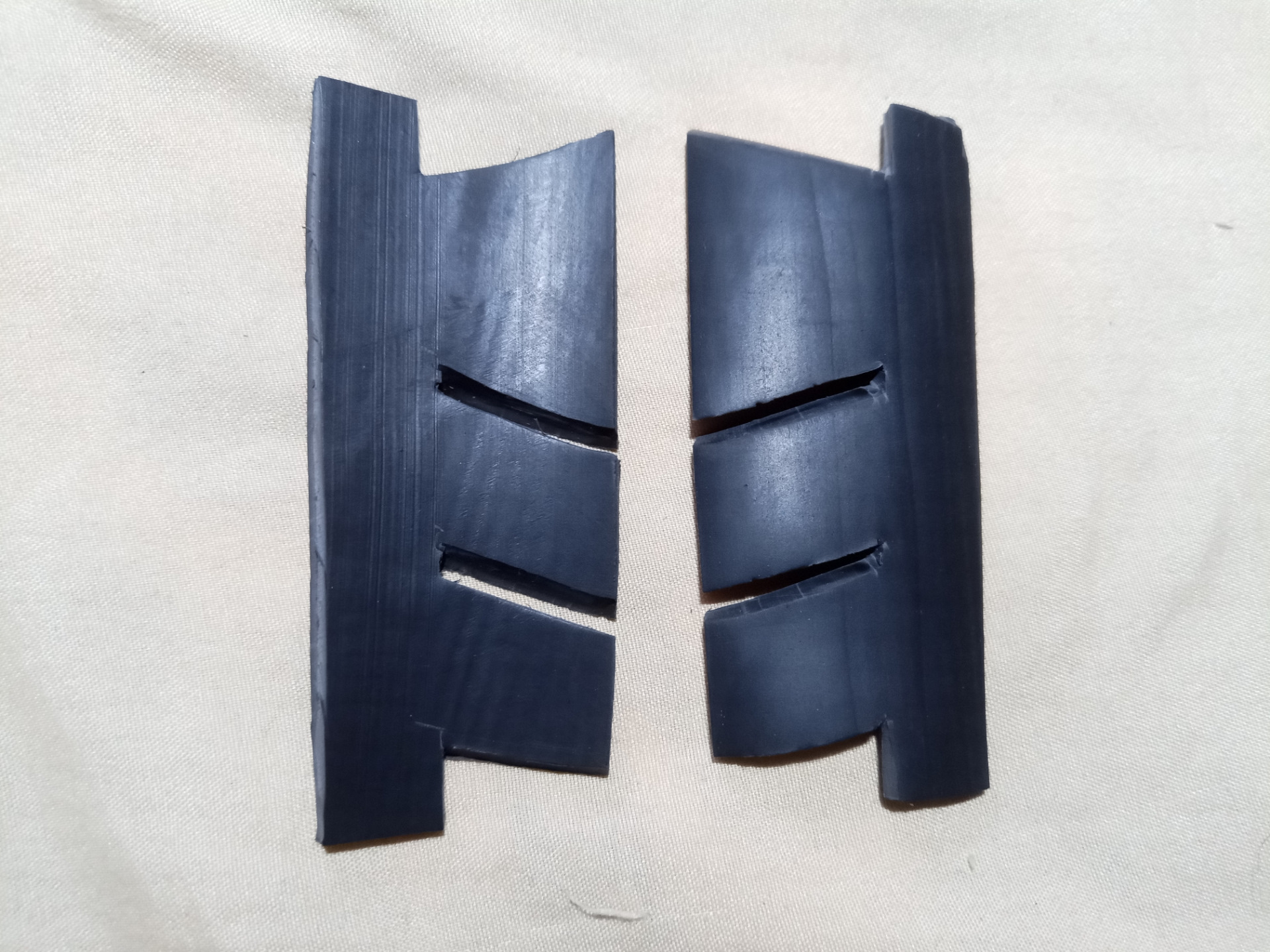

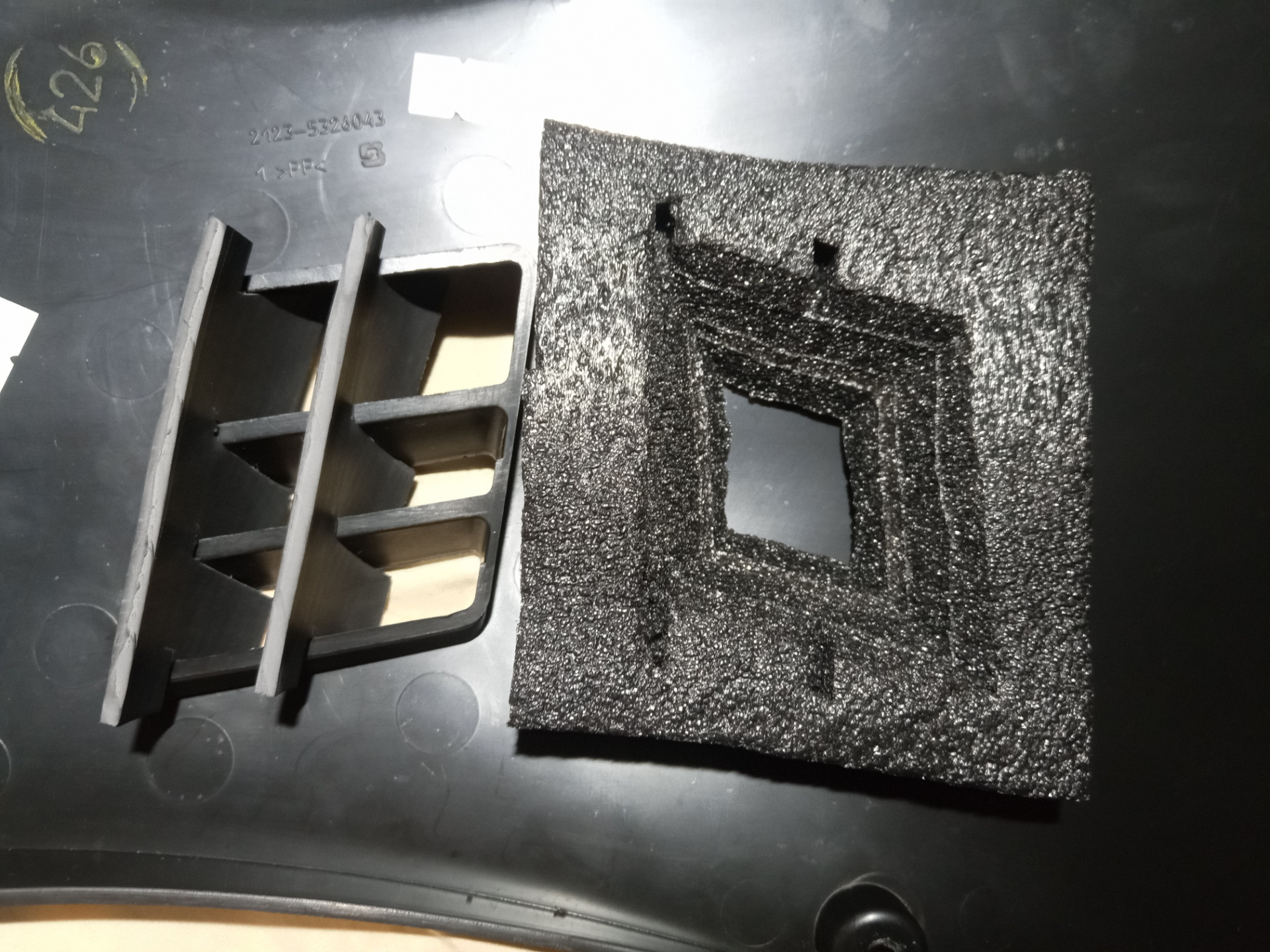

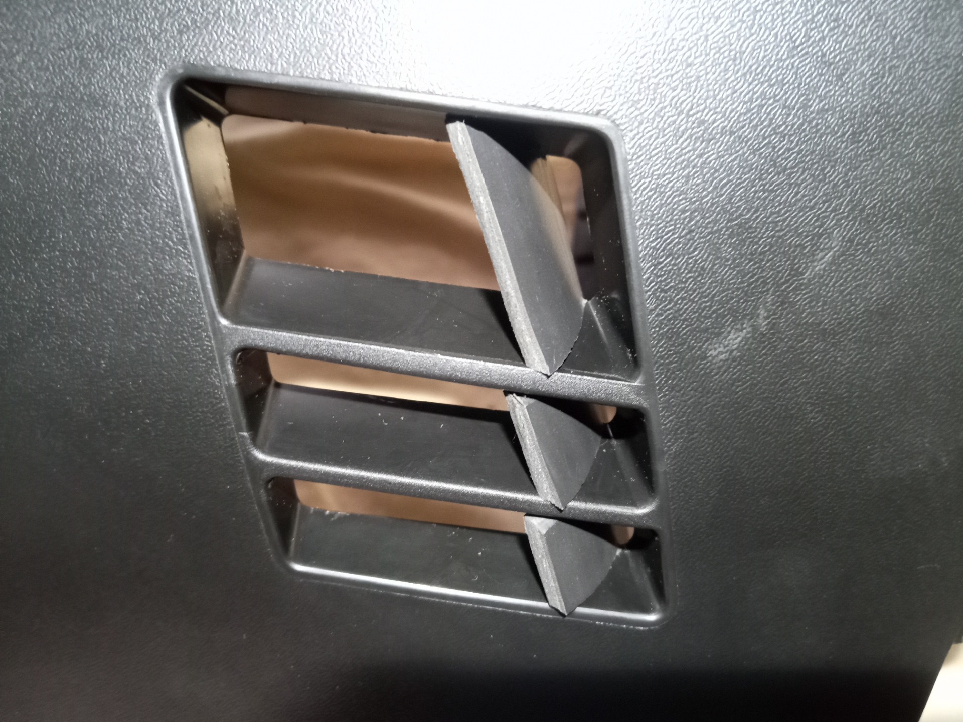

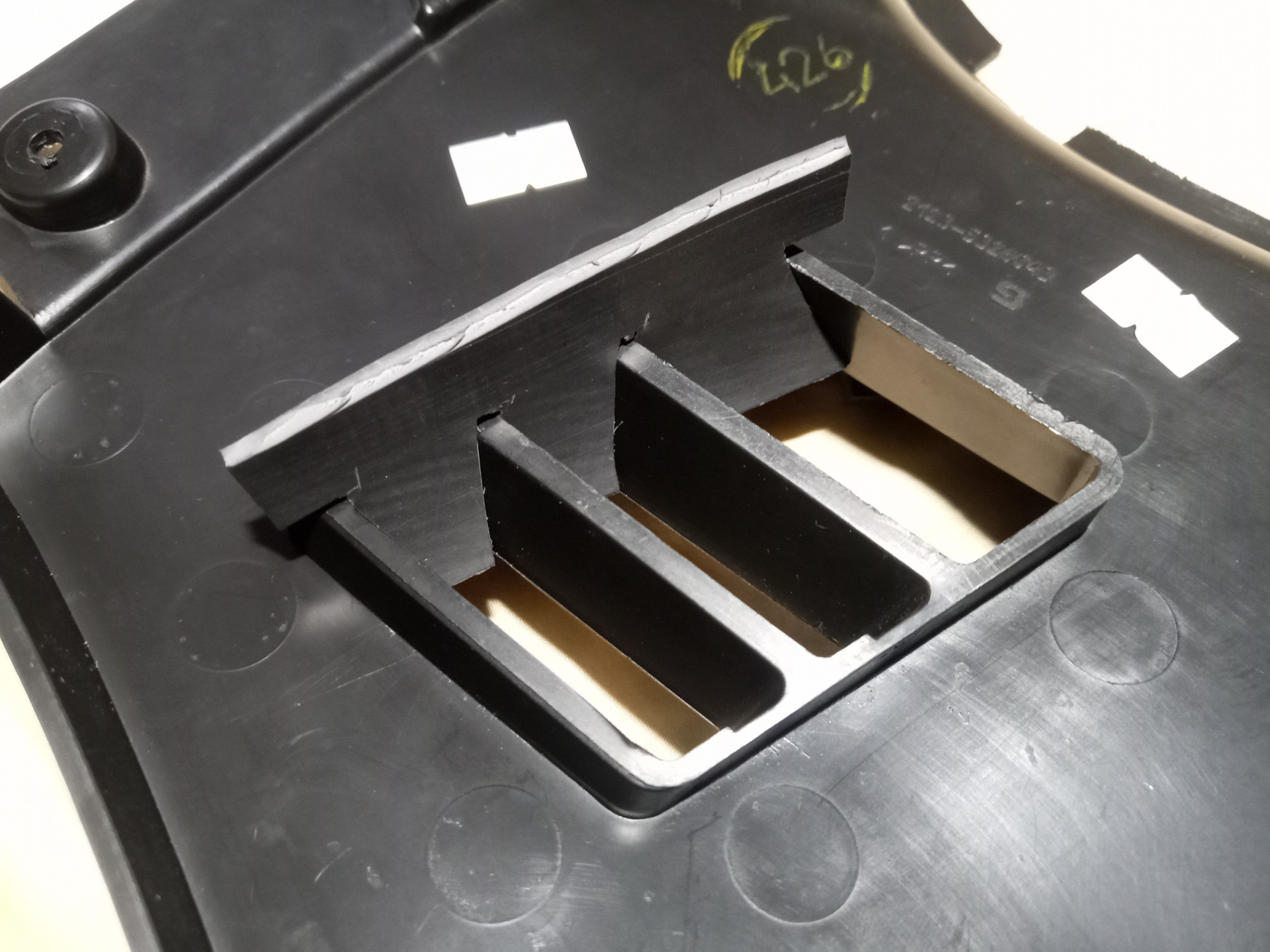

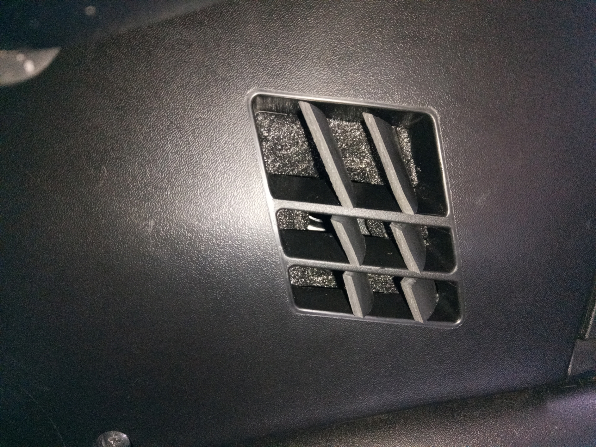

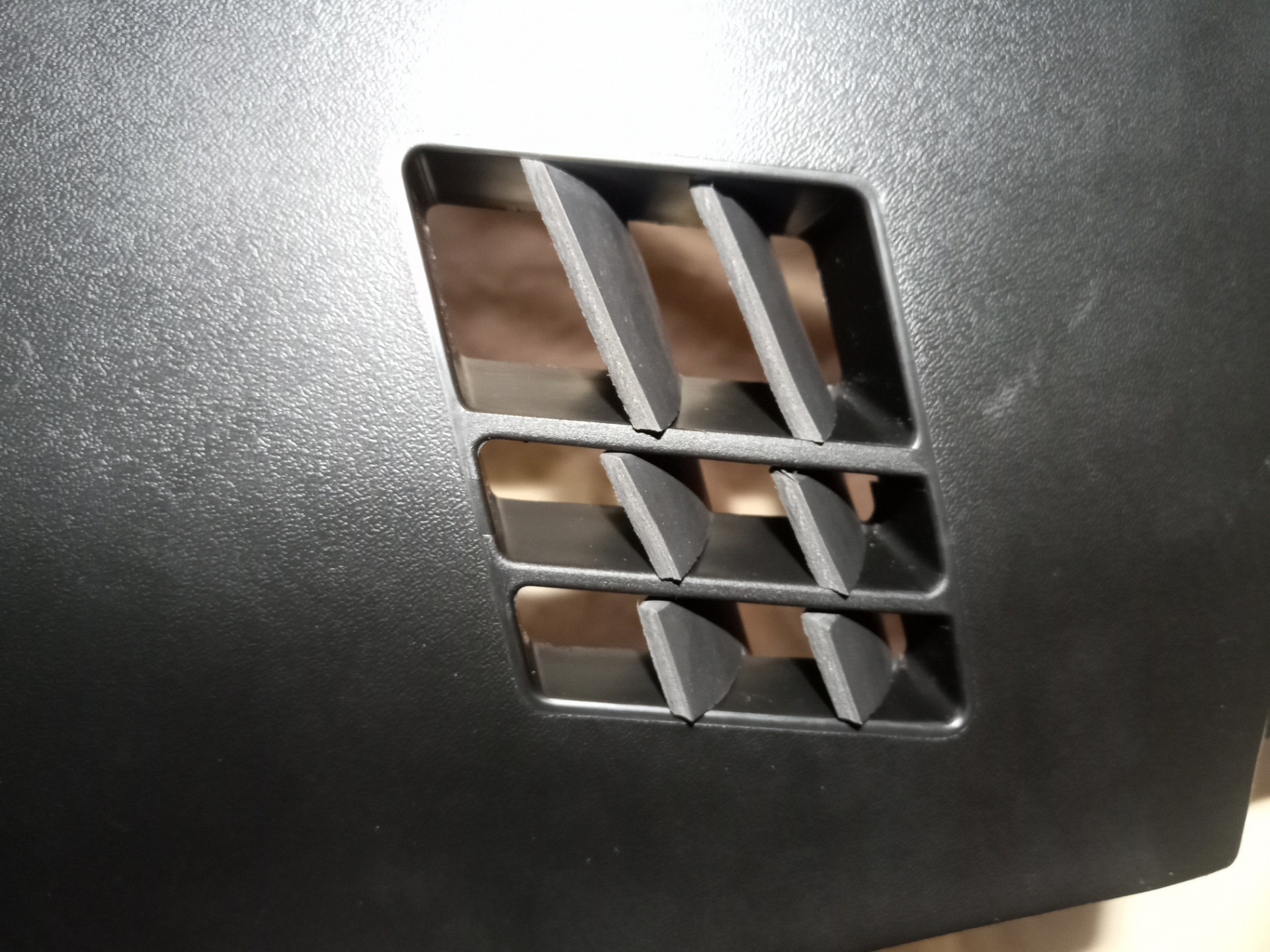

Теперь делаем перегородки для отверстия в снятой панели. Методом проб и ошибок, с картонки получилось следующее…

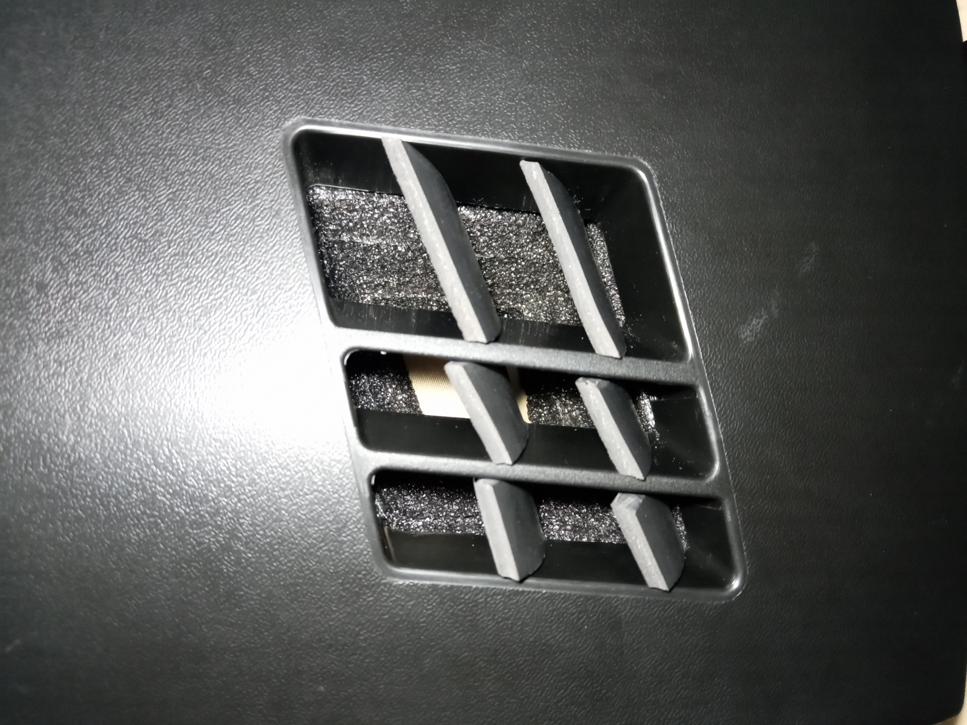

Более-менее тонкого пластика я дома не нашёл, а ехать в гараж за пустой канистрой с под того же масла было лень, вырезал с куска ПВХ оболочки от кабеля пару таких перегородок.
ПВХ очень толстый, поэтому посчитал, что пару перегородок будет достаточно, был бы пластик потоньше, можно было сделать таких штуки три.
После установки должно получиться как-то так…

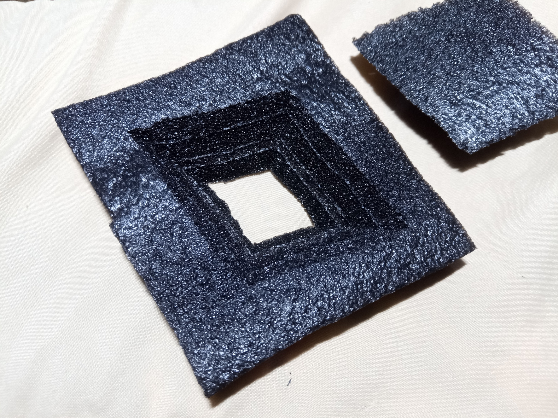

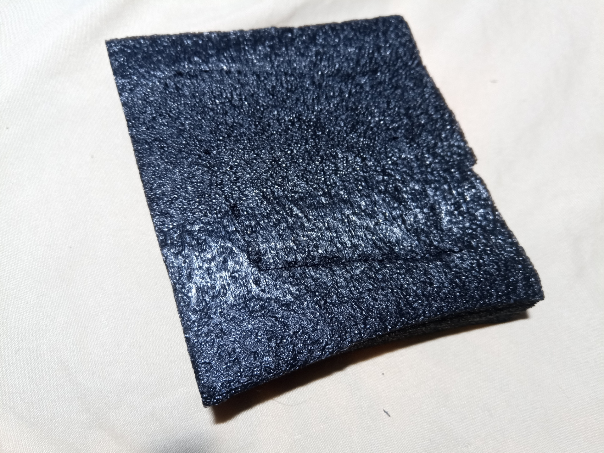

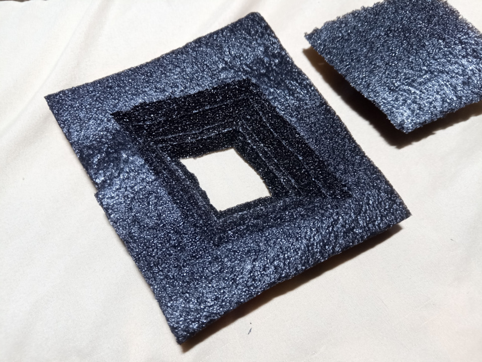

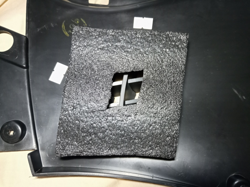

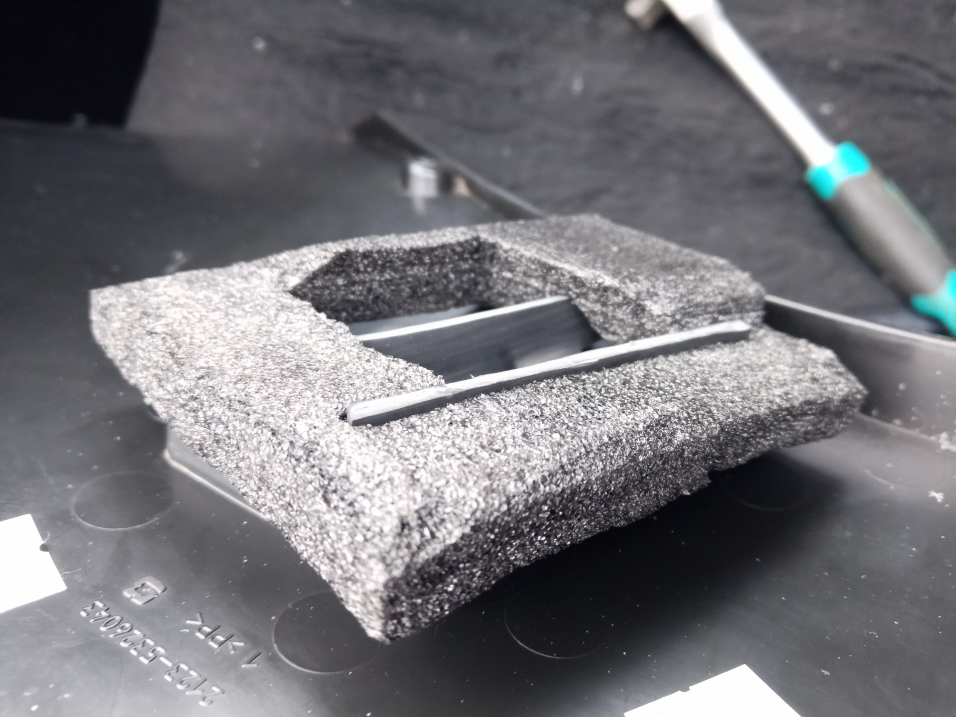

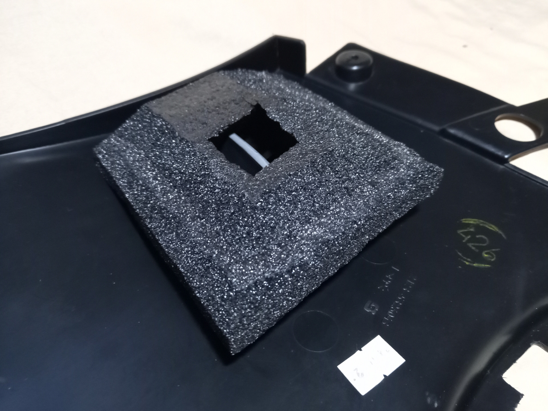

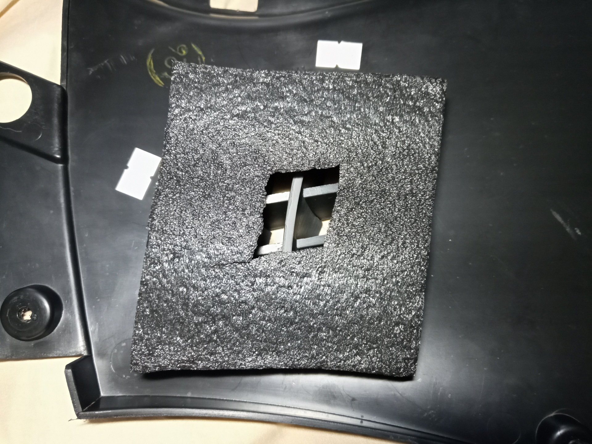

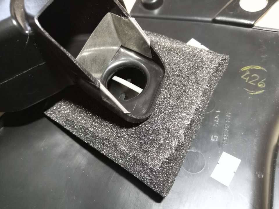

Чем уплотнить то?! Как вариант, можно сделать и так, но, у нас же по задумке — перегородки!Поролона такой приличной толщины у меня не нашлось, но нашёлся кусок пенополиэтилена, с него то и решил делать уплотнение.
Разметил отверстие, вырезал…

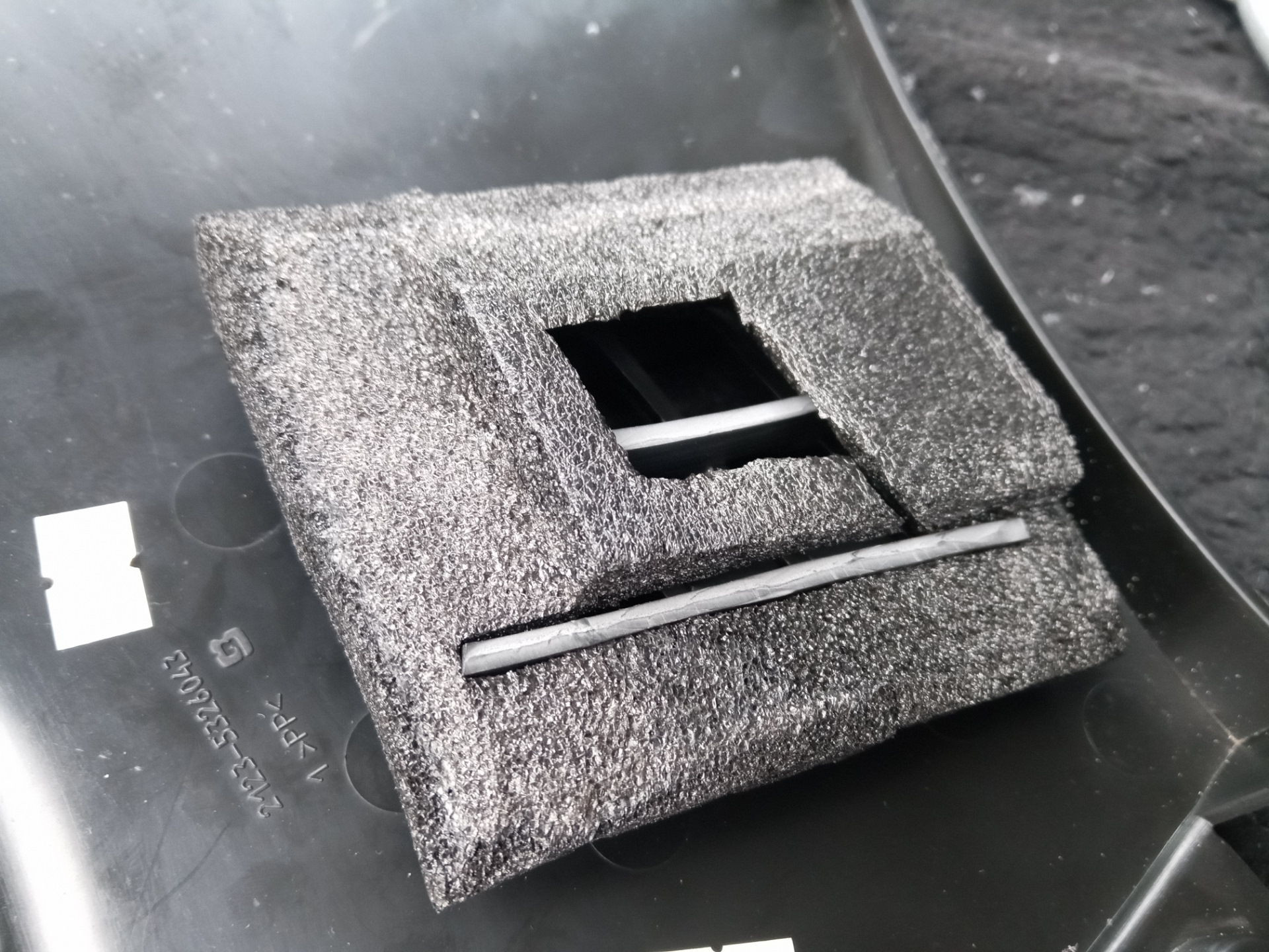

Подрезал в местах, где стоят перегородки.
Получается как-то так…

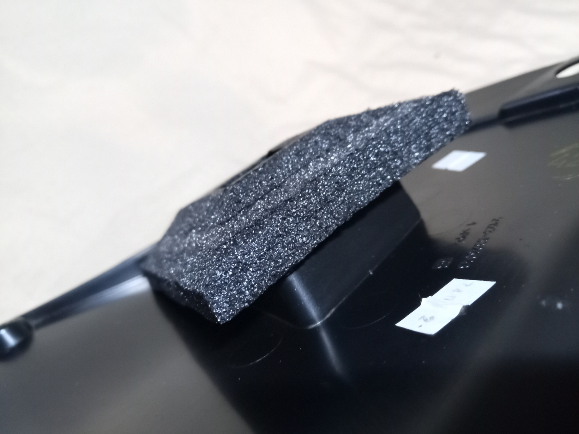

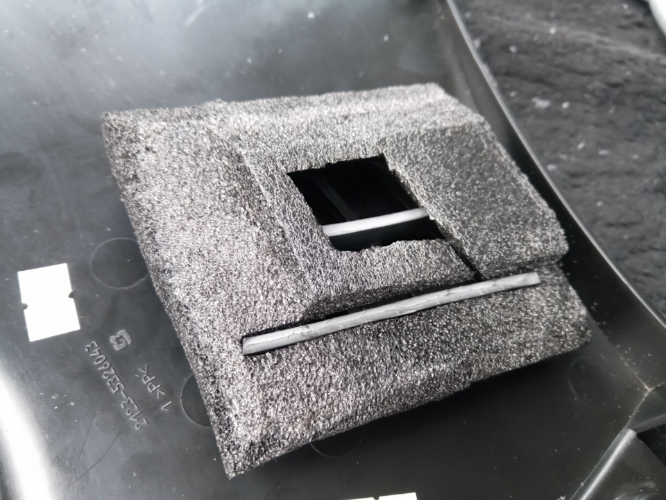

Вроде всё бы и ни чего, но, вспомнив, что на корпусе печки есть отливы, которые могут мешать, срезал ещё лишнее.
В процессе примерки по месту чуть подрезал…
Оказалось, что маловато, пришлось ещё немного почикать уплотнитель.

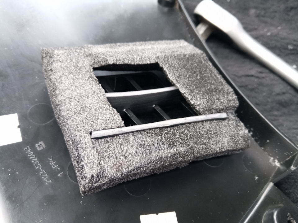

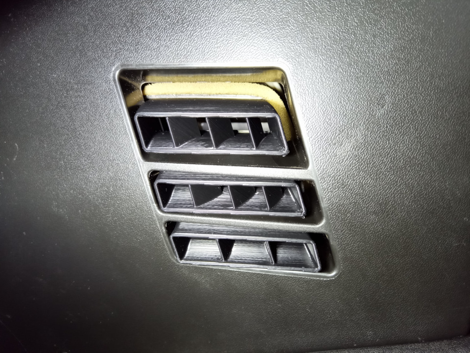

По итогу получилось вот так…

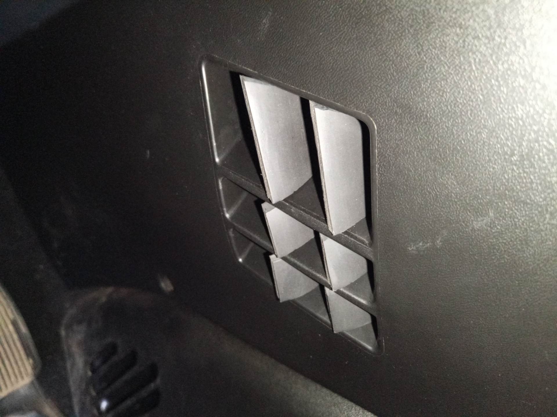

Теперь воздух дует более направленно в сторону педалей, ну и так же имеется поток воздуха и под педали, подогревая стопы ног. По мере эксплуатации посмотрю, что как будет, возможно что-то ещё изменю, а может оставлю как есть.

Вообще это отверстие под обшивкой заклеить, там ниже есть еще одно, вот из него как раз на ноги будет дуть, а так получается в верх поступает а вниз не доходит. У знакомого увидел, говорит намного теплей чем дуло в два отверстия
Если только через низ делать чтобы дуло, правой ноге больно жарко, а так разделил поток воздуха пополам, часть идёт вниз, часть в бок. Поезжу, посмотрю что как, делал специально так, чтобы можно было вернуть всё как было с завода.
