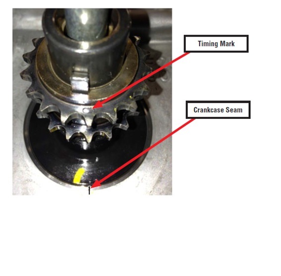

• После снятия левой цепи, повернуть коленчатый вал в направлении против хода часовой стрелки до тех пор, пока установочная метка на звездочке коленчатого вала (не шпока) вернулась в 6:00 позицию, как показано ниже.
В этой позиции все поршни в ВМТ и предотвращается случайный контакт между поршнями и клапанами.

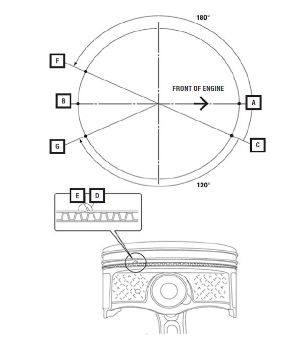

Не забудьте смазать кольца, юбки поршня, стенки цилиндра, в поршневых областях, штанги опорных поверхностей стержня и головки болта и резьбы моторным маслом перед сборкой.
рис 16
“A”- Top compression ring end gap location
“А”- верхнее компрессионное кольцо торцевой зазор местоположение
“B”- Second compression ring end gap location (180 degrees away from “A”)
“B”- второе компрессионное кольцо торцевой зазор расположение (на 180 градусов от “А”)
“C”- Top oil control scraper ring end gap
“С”- топ маслосъемные скребковые кольца торцевой зазор
“D”- Recess in top of ring land to accept the “tang” of the upper oil control scraper ring — “E”
“D”- углубление в верхней части кольцевой канавки, чтобы принять “язычок” верхнего маслосъемного скребкового кольца — “Е”
“F”- Expander gap (180 degrees away from “C”)
“F”- зазор дистанцера маслосъёмного кольца (на 180 градусов от “С”)
“G” — Bottom oil control scraper ring end gap (120 degrees away from “C”)
“G” — нижние маслосъемные скребковые кольца торцевой зазор (120 градусов от “С”)

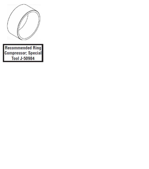

• При переустановке поршень / шатун сборки обратно в блок, потребуется время, чтобы утопить поршневое кольцо в канавку поршня. Если не “запечатаны” и прочно удерживается на месте, масло съёмные кольца могут выскочить из поршня, и будут повреждены во время установки, особенно если слишком много сил применяется. Маслосъемные поршневые кольца устанавливайте особенно тщательно.
• Всегда устанавливайте новые шатунные болты, так как они одноразового использования .
Приспособление, для сжатия поршневых колец, которое, обычно, делают в гаражах из консервной банки.

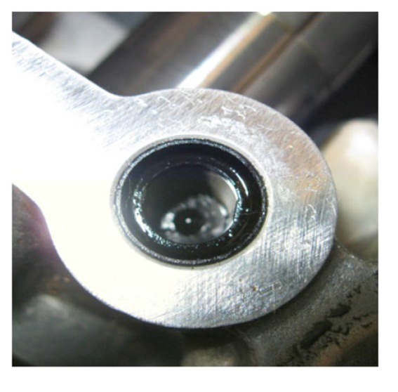

• Очень важно, что займёт время, необходимо тщательно очистить старый силиконовый герметик от всех удаленных компонентов перед сборкой. Это хорошая идея, чтобы очистить прилегающие территории, затем используйте ленту, чтобы блокировать любые масляные каналы в передней крышке, и кулачок перевозчика cam carriers, так любые небольшие кусочки силикона, в виде неудалённых обломков, хранятся при попадании в масляные каналы и может вызвать проблемы после сборки. Как только весь старый герметик был удален, удалить любые запорные ленты, промыть любые масляные каналы тщательно тормозным очистителем и сжатого воздуха.
• Не забывайте чистить (не снимая) фильтры экраны в плите распредвалов (один фильтр в каждой для Евро 4), как показано на фото ниже. И два для Евро 5.
• Don’t forget to clean (without removing) the filter screens in the cam carriers (one filter in each) as shown in the photo below.

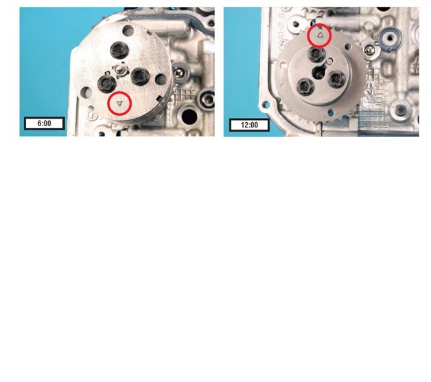

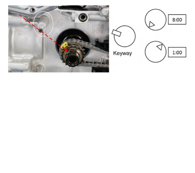

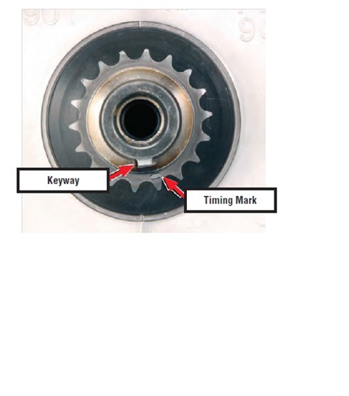

• To begin timing chain re-installation, turn the crankshaft COUNTER-CLOCKWISE until the crankshaft sprocket keyway is back to the 6:00 position. NOTE: The keyway is NOT a timing mark.
• Чтобы начать установку цепи ГРМ, поверните коленчатый вал против часовой стрелки до тех пор, пока коленчатый вал шпоночным пазом звездочки вернулся в 6:00 позицию.
Примечание: Шпоночный паз не установочная метка. Левая цепь устанавливается по наружной метке на звёздочке коленвала. Внутреннюю не смотрим.
рис 19
Установите метку на впускном распредвалу левой цепи в положение " 8 часов"
Затем поверните коленчатый вал на 200 градусов против часовой стрелки. Шпоночный паз будет смотреть на ось справа вверху.
Установите метку выпускного вала левой стороны в положение " 1 час ".

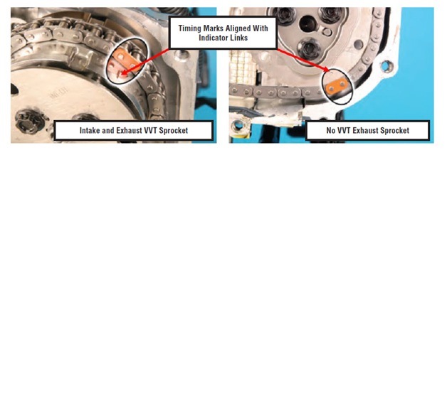

• Совместите индикатор метки ГРМ на внешней стороне звездочки сборок, как показано на фотографии ниже (изображение выпускной звездочки будет варьироваться с / без выхлопного газораспределения VVT).
Примечание — VVT система, это плавное изменение фаз газораспределения. Специальные муфты поворачивают 2 впускных распредвала, относительно двух выпускных, в следствии чего увеличивается мощность мотора.
На некоторых моторах стоят муфты и на выпускных распредвалах. У наших европейских Форестерах, выполняется стандарт Евро 4. Нет клапана EGR и нет муфт на выпускных распредвалах. Часто рвётся уплотнительная резинка в муфтах, масло течёт наружу. Отдельно резинка не поставляется, но её научились делать в России, в инете есть контакты продавца.
рис 21
Впускная и выпускнаяVVT звёздочка. Без выпускной системы VVT

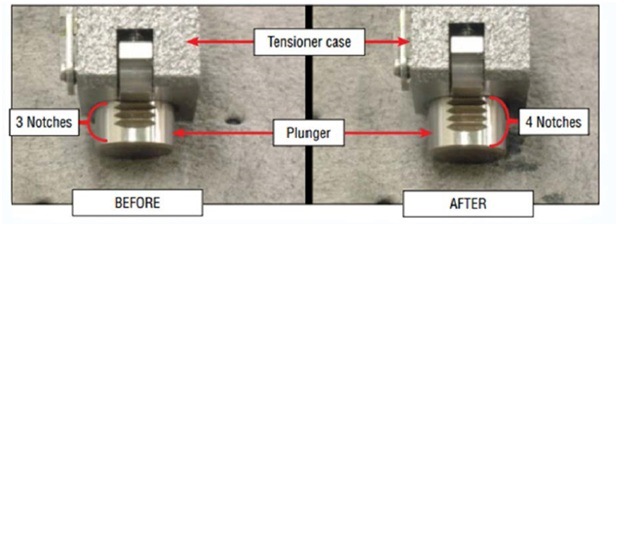

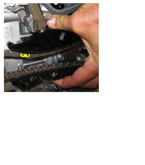

• Установить успокоитель цепи и натяжитель. После правильного позиционирования, выдернуть чеку, чтобы отпустить натяжитель. С вашей стороны, схватить и сжать верхнюю и нижнюю цепи / направляющие вместе как показано на фото ссылку ниже, чтобы позволить плунжеру натяжителя полностью выдвинутся и “кликните” его ещё на один паз.
рис 22
• Если у вас есть 3 насечки, показывающие, что вы хотите получить еще одну “насечку”, так что 4 насечки видны, как показано на фотографии ниже. Если у вас есть 4, вы хотите получить в итоге 5. Стоит ли вам начинать с 3 или 4 будет зависеть от суммы износа, присутствующих на цепи и направляющей. Количество кликов, перечисленные здесь — это просто справочник. Смысл в том, чтобы обеспечить правильное начальное натяжение цепи применяется, чтобы избежать создания краткого звука погремушки при запуске двигателя.
рис 23

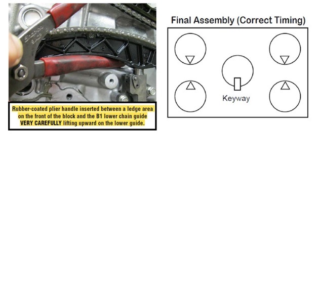

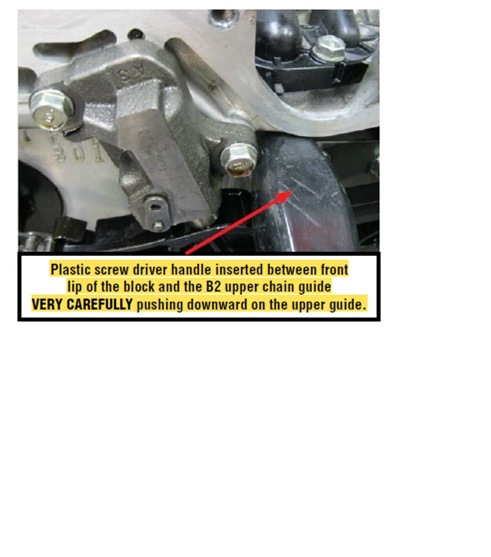

• При необходимости, вставить пластиковый отвертку ручки между выступом блока и с левой стороны (В2) . Затем, очень осторожно надавите на направляющую, этого просто достаточно, чтобы получить дополнительный натяжителя “клик”. При использовании этого метода, всегда убедитесь, что вы используете пластик на пластик, а не металл на пластик, чтобы предотвратить повреждение направляющей цепи.

• Поверните коленчатый вал против часовой стрелки до тех пор, пока установочная метка звездочки коленчатого вала не встанет в 6:00 позицию. Положение кулачка звездочки метки ГРМ, как показано ниже: впускных 6:00, выхлопных 12:00.
рис 25
• Совместите индикаторы с установочной меткой на коленчатом валу звездочки, как показано ниже.

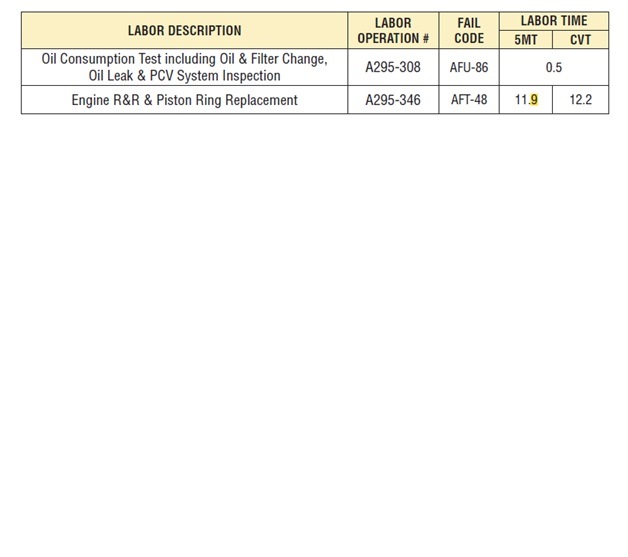

• Следует отметить, что некоторые более высокие, чем ожидалось, потребление масла может возникнуть первоначально после этих ремонтов до тех пор, пока новые поршневые кольца не притрутся на стенках цилиндра.
Позже, этот расход не должен увеличится.
Это со временем улучшится с вождением, пока ожидаемая норма потребления достигается.

По левой башке ничего не понял))) как там цепь ставить? В мануалы написано вал на 6.00 метки всех звёзд друг на против друга…
Подправил. Я собирал по мануалу, а сюда смотрел только если в мануале не хватало инфы.
Сначала ставим левую сторону.
1 Колено шпонкой на 6 часов.
2 Выставляем метку впускного вала на 8 часов.
3 Поворачиваем колено шпонкой на ось, против часовой стрелки.
4 Выставляем метку выпускного вала на 1 час.
5 Одеваем цепь по меткам на звёздах и по краске.
