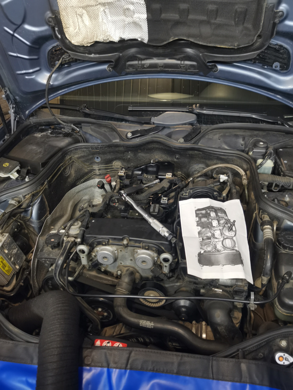

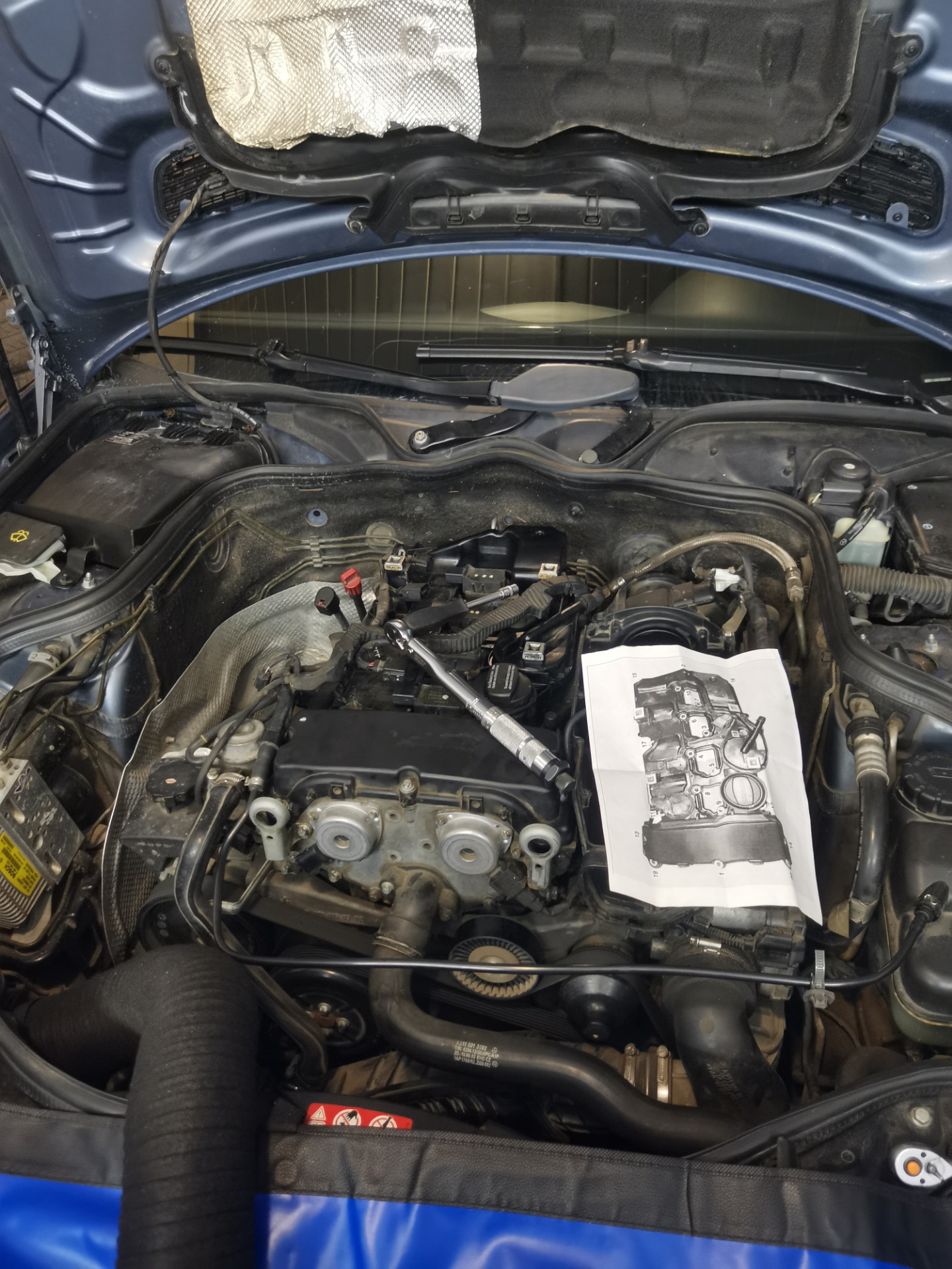

Начала потеть клапанная крышка с правой стороны, да так потеть, что аж масло подтекало почти на выпускной коллектор. Заказал с озона прокладку клапанной крышки Stellox и пошел разбирать.
Краткая инструкция:

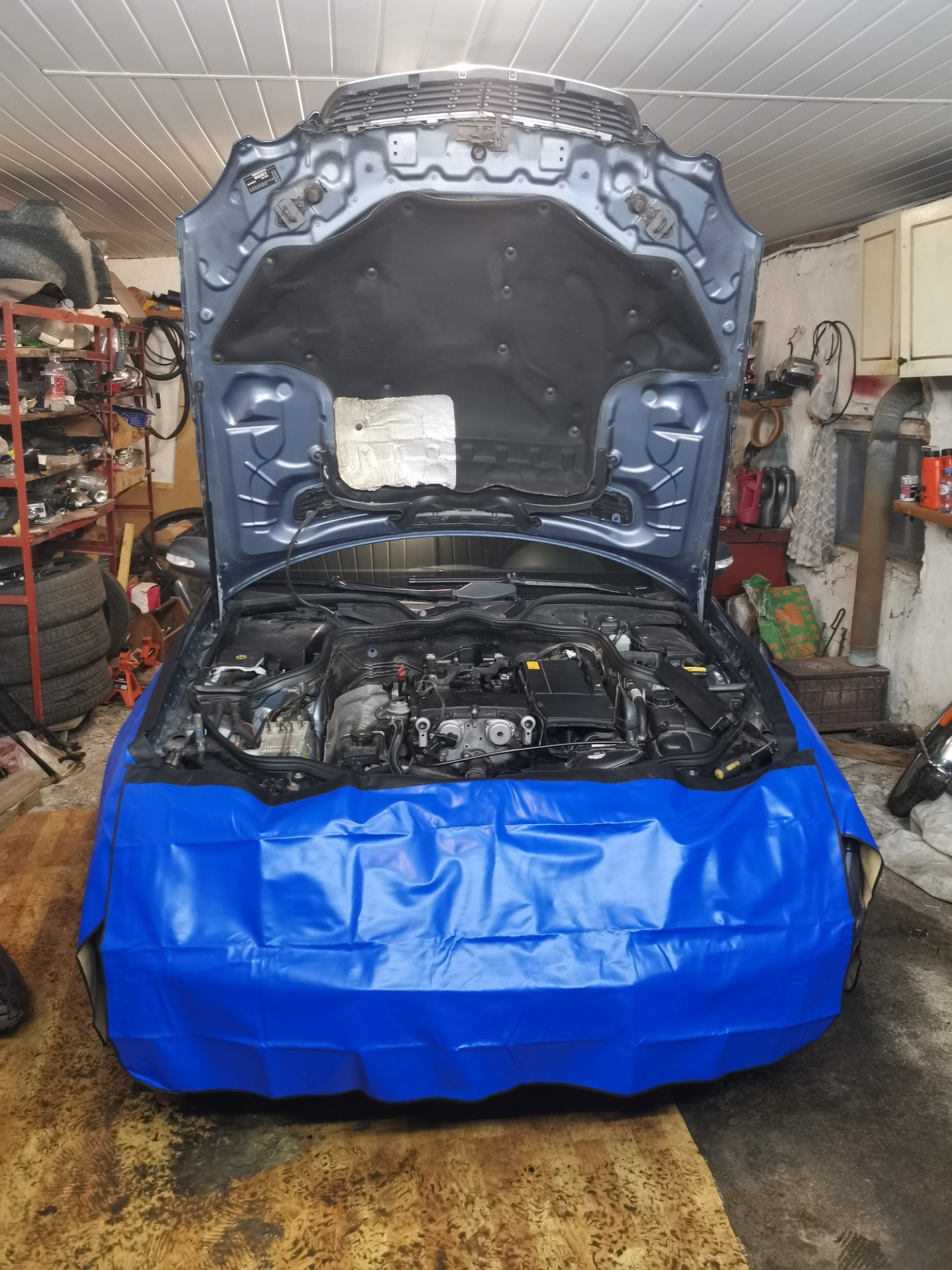

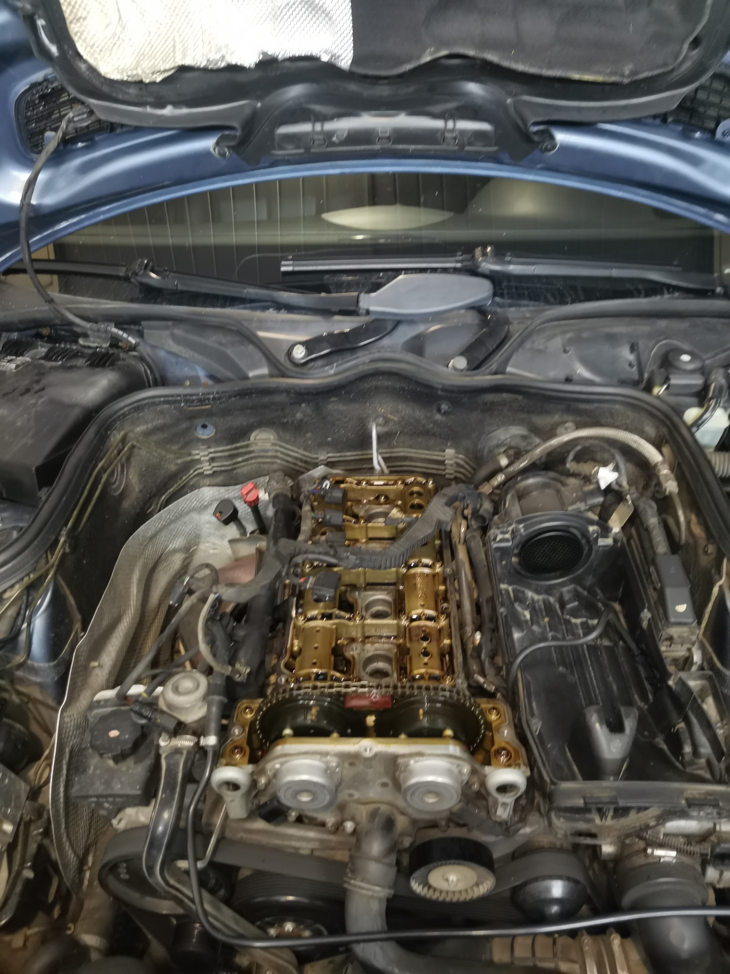

Снимаем декоративную крышку двигателя и начинаем отсоединять всё, что мешает. Отосединяем разъемы катушек зажигания, откручиваем и вытаскиеваем катушки, на самой крышке снимаем шланг вентиляции и тоненький шланг с клапана продувки катализатора, с этого же клапана снимаем разъем, снимаем разъем с датчика положения впускного распредвала, с правой стороны с торца снимаем разъем с датчика температуры и с датчика положения выпускного распредвала, снимаем разъем с магнита выпускного распредвала и под ним откручиваем провод массы. Не знаю, как у других, но у меня не давала снять клапанку крышка воздушного фильта, по- этому её я тоже снял. После всего этого откручиваем оставштеся 12 болтов и снимаем крышку. И нам открывается такой вид

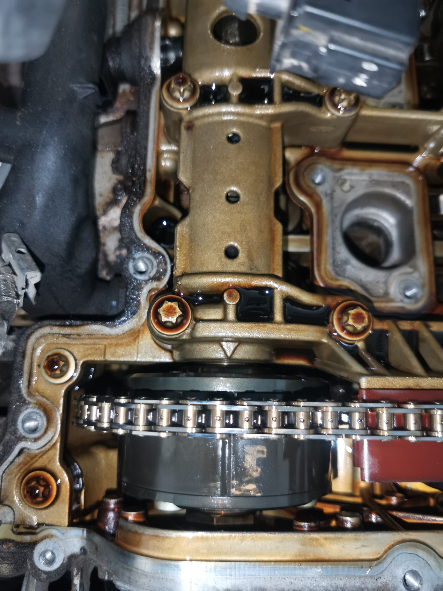

Под клапанкой оказалось довольно чисто, для пробега в 233тыс.км. Думал, будет хуже.

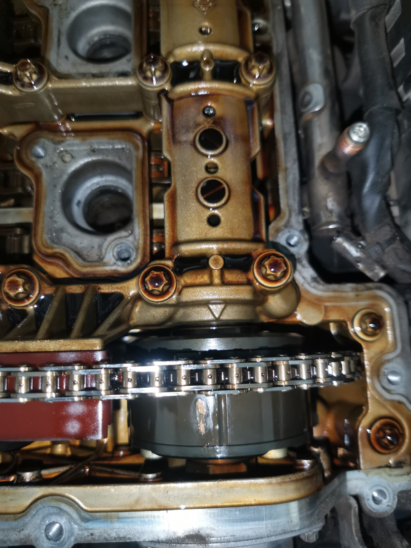

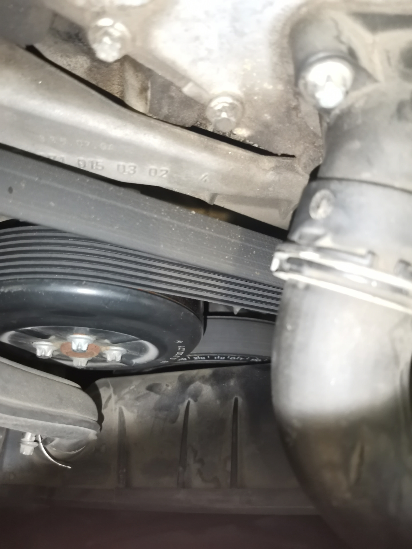

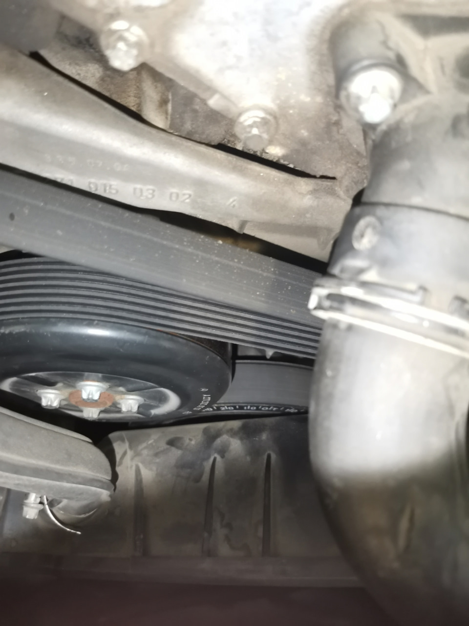

Для проверки ГРМ совмещаем метку ОТ на шкиве коленвала головкой на 27 и длинным воротком, но бывает, шкив проворачивает на резиновом демпфере и метка уходит, для точности можно вставить в свечное отверстие 1 цилиндра длинную отвертку и по ней ловить ВМТ. Метки на звездах должны совпасть с отливами. У меня всё совпало, цепь не растянута, не болтается, звёзды без износа, зубья все целые.

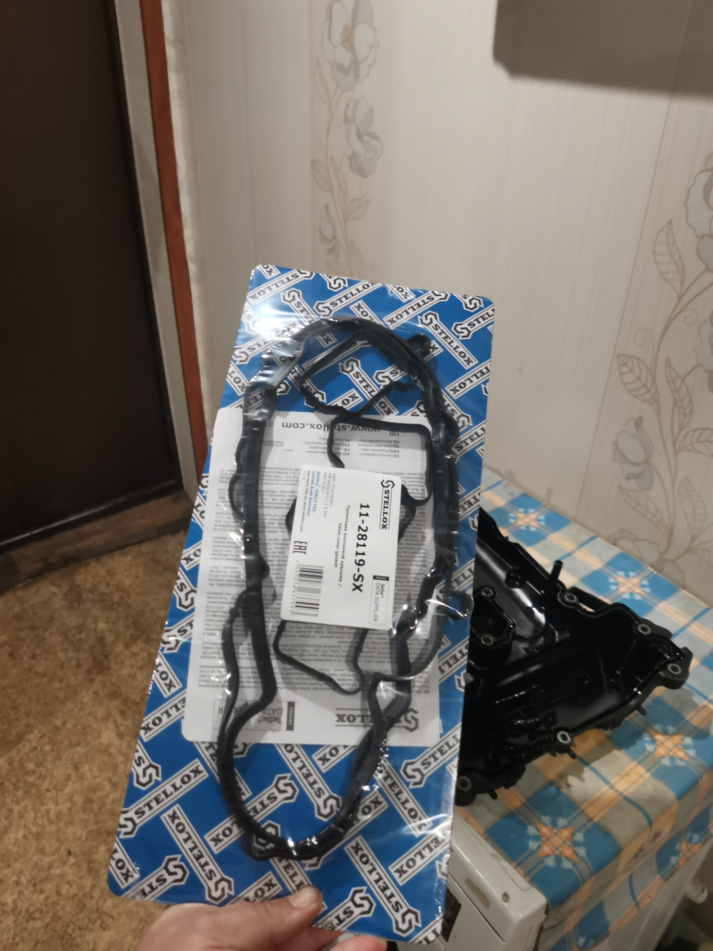

Обрадовавшись хорошим состоянием ГРМ, приступил к замене прокладки, старую выковырял, была дубовой, почти уже как пластик, новую поставил, саму прокладку и 4 прокладки свечных колодцев.

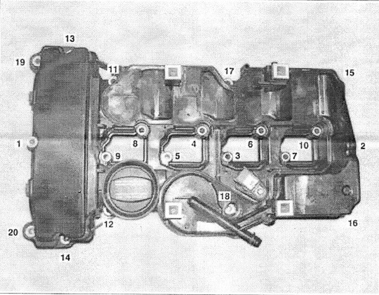

Наудивление, прокладка Stellox оказалас очень хорошего качества, мягкая резина, никаких деффектов, села чётко. После этого собираем всё обратно, клапанная крышка затягивается по схеме
Протягивал всё динамометрическим ключем
Моменты затяжки:
•Болты клапанной крышки 9Nm;
•Болты катушек зажигания 8Nm
