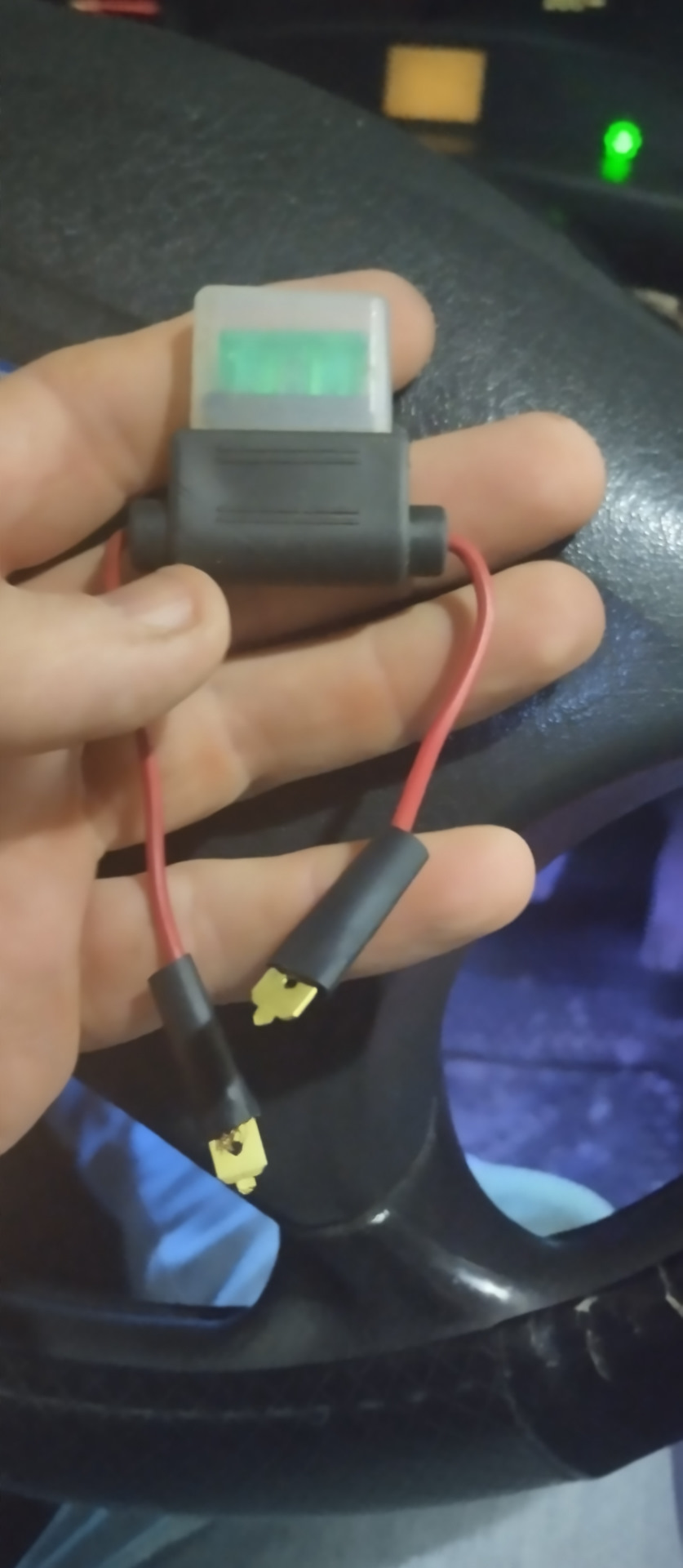

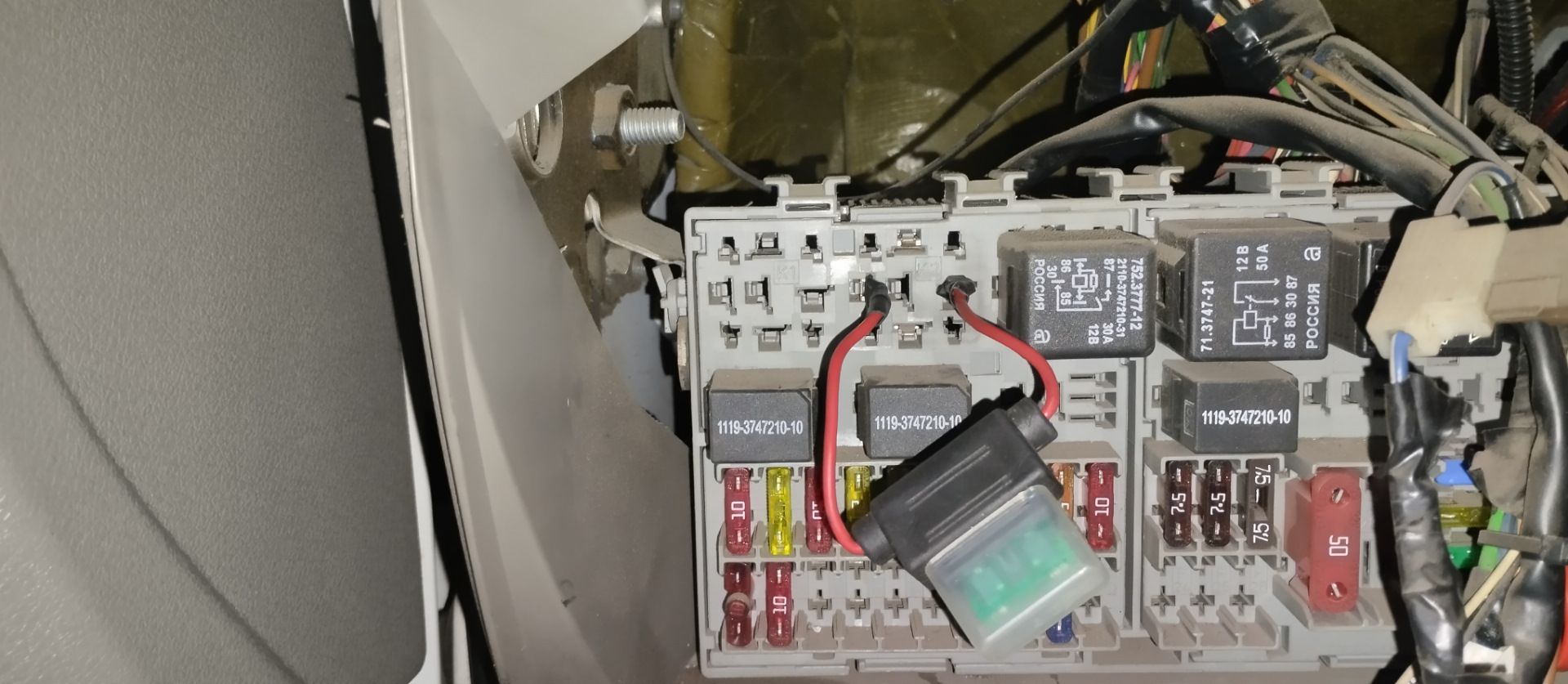

Всем добра и мирного небо над головой. Запись будет полезным для вновь обращеных владельцев калина 1, калина 2, гранта и гранта фл. Старые волки знают об этом, но не все, а вот владельцы которые не давно купили калину или гранту нет. Сегодня друг приехал на калине с просьбой сделать так чтобы стекло подъёмники работали не от зажигания. Калину он купил недавно и об всех тонкостей не знает ещё. При этом с этой проблемой ко мне обращается друзья или друзья друзей. Ок, раз просят то нужно помочь. Рецепт счастье прост, штекере типа папа две штуки и кусок проводки желательно по толще, делаем перемычку. Снимаем реле которая отвечает за стекло подъёмники и в горизонтальных отверстиях подключаем перемычку. Итог. У вас стекло подъёмники работают без зажигания. Плюсы всем видны, простота в установке, второй плюс это цена десять рублей.Теперь о минусах, если у вас кнопки за подают, то аккумулятор прикажеть долго жить, за этим надо следить. Всех благ.
(П.С.был такой случай, дед приехал и говорит что аккумулятор новый сёл за день, ну я давайте посмотрим, сел в машину и слышу жужание стекло подъёмника . На мой вопрос а что жужить дед сказал что это у него в ухе. А самое интересное что предохранитель был цел. Как то так.
П. С. 2.не обязательно ставить на перемычку предохранитель, у стекло подъёмника есть свой предохранитель при этом на каждую сторону, я поставил и за того что клиент очень щепетильный попался и за жто сильно переживал.

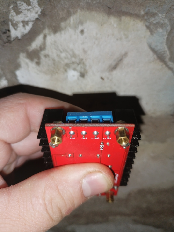

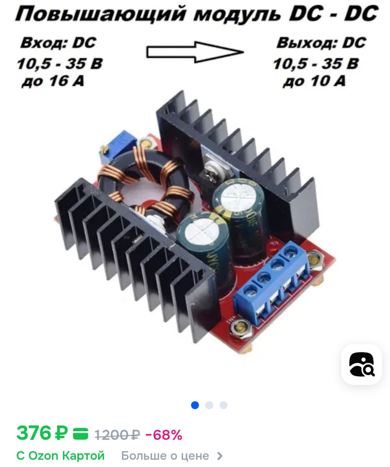

кстати думаю надо увеличить скорость подъëма и опускания… поставить преобразователь-повышайку вольтажа.
она у меня уже лет 5…8 лежит и участвует в поделках…
вот думаю прицепить еë прямо где то именно "вместо" этой перемычки.
так будет намного быстрее и без изменения конструкции/резки проводов.
мол пошло из мамы 12 вольт, а пришло в другую маму уже 17…20.
минус будем думать что общий на машине…
вот такая у меня штуковина…
люди ставят именно такие и всë у них работает. только ставят куда то намного глубже и труднее чем придумал я.
перемычка у меня давно стоит. лет 7.
тол ко преобразователь наверно посасывать будет "на недельной парковке", перемычка же ничего не потребляла…
Есть такое, стоит такая переделка у нас 3тс.
дык там ж провода только присоединить и 3 папы…🤷♂️☝😱
(по моей задумке).
минус у платы общий на входе и выходе…
можно также только от зажигания работу сделать и без зажигания (с подсосом)
мооожет надо будет диодик только поставить🤷♂️🤔

Есть от блока предохранителей ваз 2107 уже готовая стальная перемычка
Знаю, но нужно найти или купить . А тут две папы и кусочек провода. А самое интересное что за это электрики пятьсот рублей хотят.

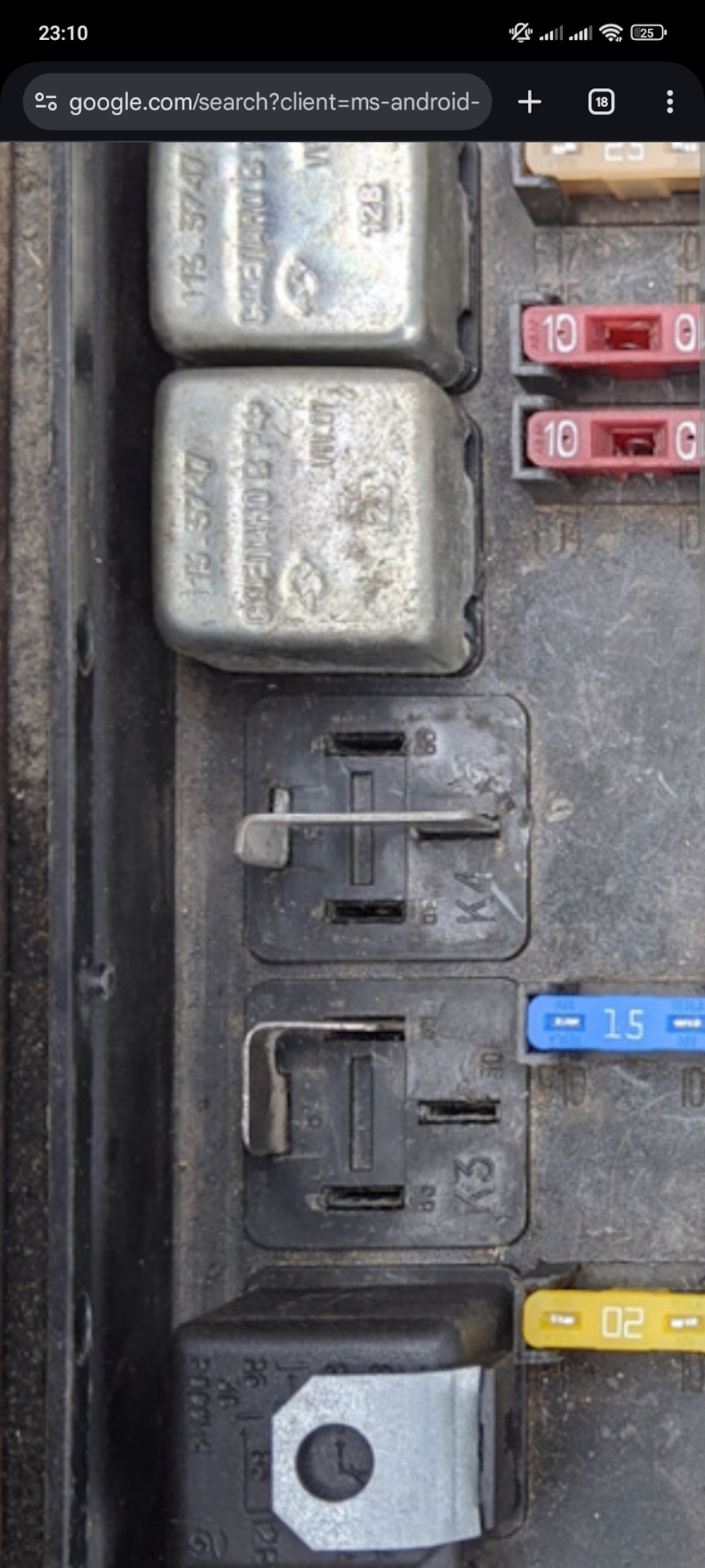

Жёсткий тип. Проще реле разобрать и внутри него контакт загнуть. И сплю эту вешать не надо
Проще реле разобрать? Тут человек не смог сделать перемычку а вы советуйте разобрать реле. Очень многие не лезут в машину от слова совсем. Иногда приезжают с просьбой поменять дворники или лампочки.
Я когда только овладел калиной сразу прочухал, что с этим надо что-то делать. Не долго думая за 5 минут расковырял реле и мотнул изолентой в замкнутом положении. Все по штату, никаких колхозов. Хоть это и запрятано все, когда открываешь глаз радуется что все аккуратно. Уже 7 лет езжу ничего не случилось.
