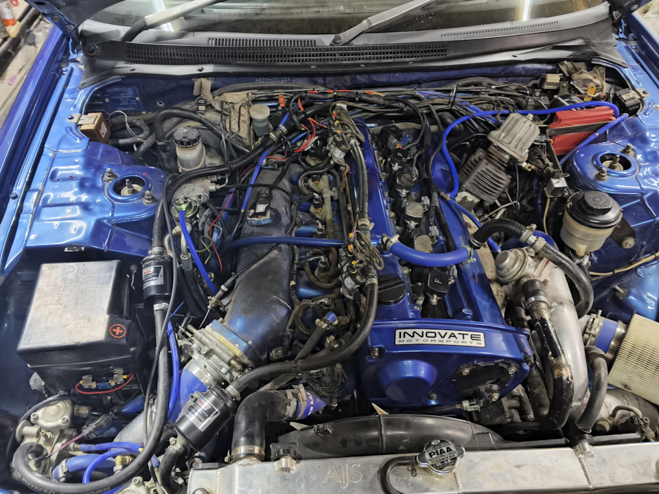

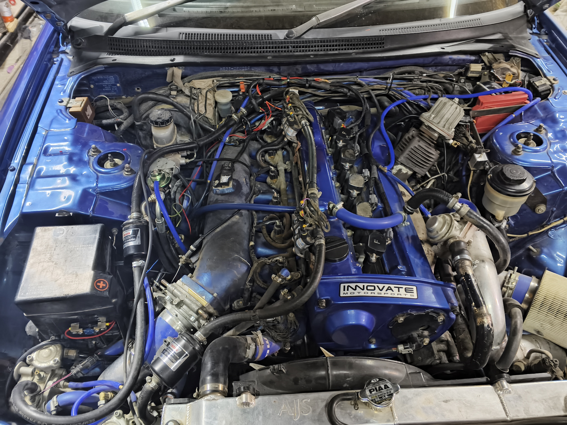

Дошли руки до своего ская. Коса лежала пару месяцев, не до нее было. Подключил через доп реле и предохранитель. Теперь напряжение на фишке одинаковое с напряжением на силовой шпильке в блоке предохранителей. До этого отличалось на хх на 0.2В, сколько при тапке в пол не мерил .
Предохранитель 15А, думаю достаточно.
Заодно заменил фишку на катушки моторной косы . Мотор у меня коммутаторный был, когда то лет 5 назад ставил vq катушки и лепил из того что было- скрутки, обжим бокорезами .
Сейчас обжато напрямую инструментом .
Можно было короче косу делать, но запас в жопу как говорится не еб.

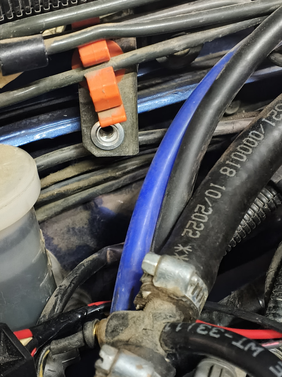

Реле, под него место нашлось, просверлил и обжал заклепку-резьбу на м6 . ничего не валяется.
Вторая косичка моими руками, мне понравилось, новые провода, фишки, никакой пайки, только обжим .
Теперь нужно заняться насосом, такой же пред и качественный обжим.
Провод в баке тоже бы заменить, ПВАМ предполагаю подойдёт под эти цели.
