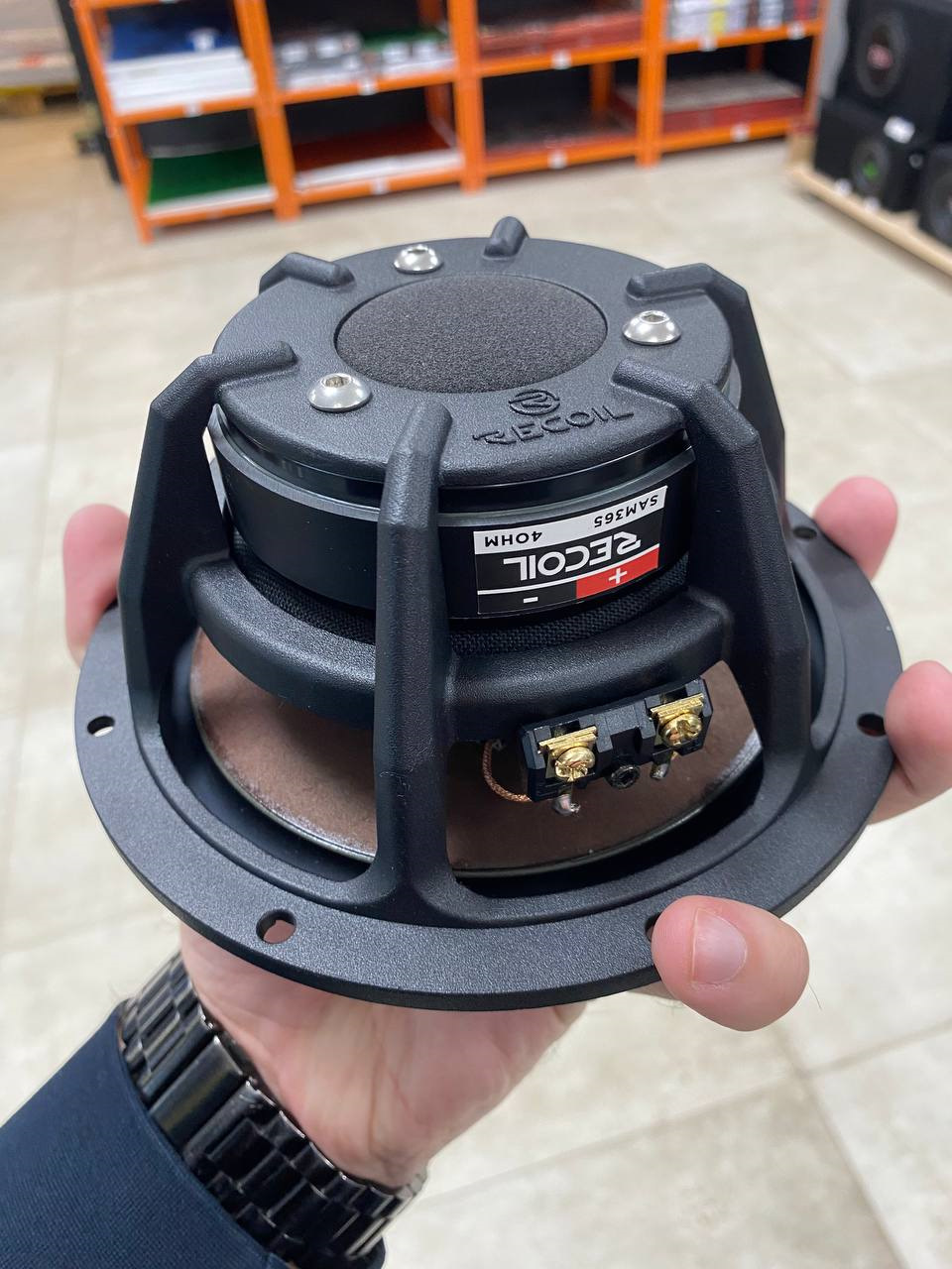

Начинаем с акустики, в ассортименте у Recoil есть несколько "трешек", я остановился на флагманской Recoil SAM365
В данном комплекте очень привлек тот факт, что корзины мид баса и сч идут на литье, что за свой прайс несомненно плюс.
Так-же из первых впечатлений очень интересная структура диффузоров — композит на базе целлюлозы с волокнистой структурой лицевого слоя. Смотрится необычно, как покажут себя на практике — очень интересно.
По ВЧ динамику, исполнен так же добротно в металлическом корпусе, материл купола шёлк.

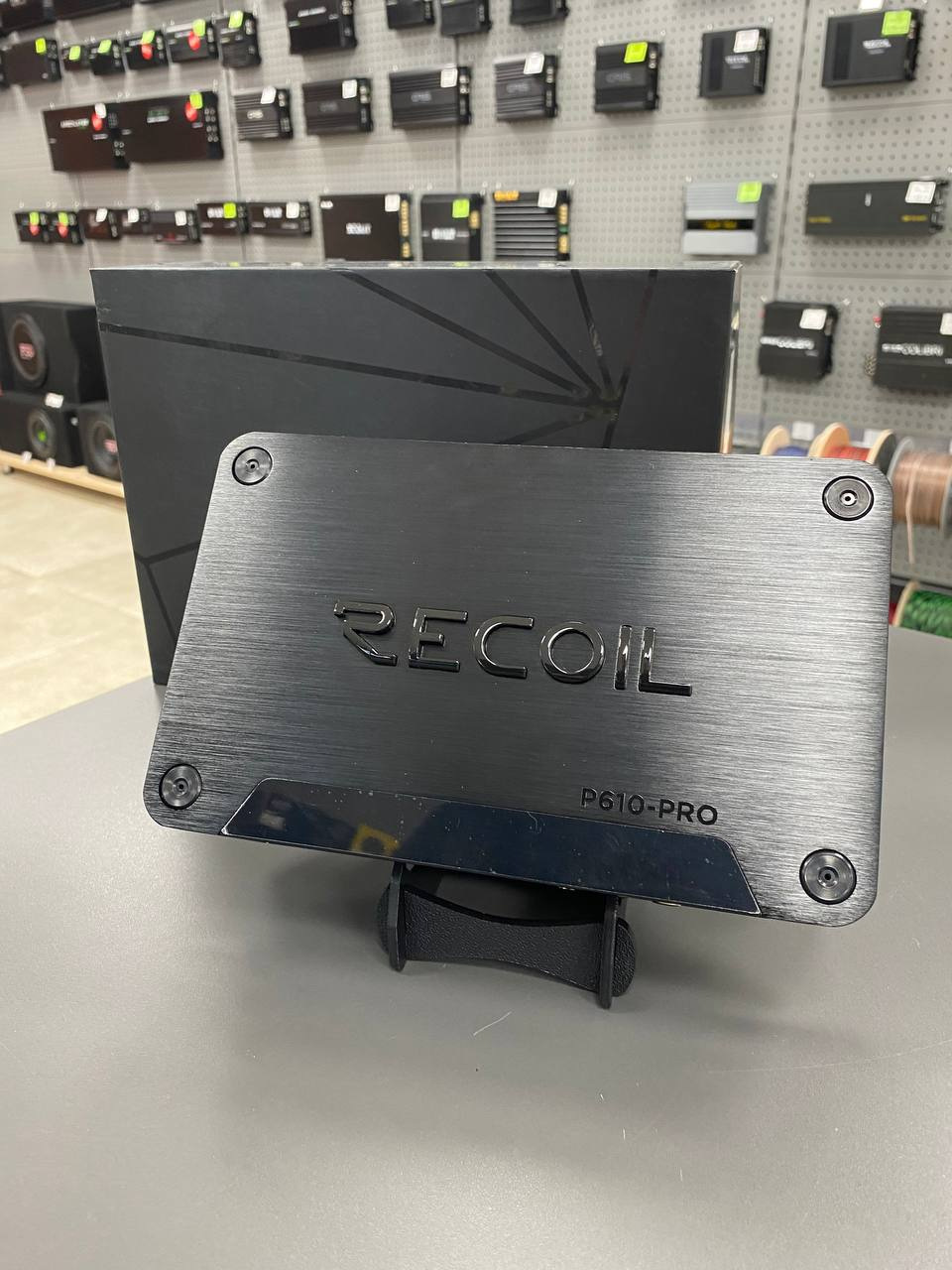

В качестве ядра системы (то, что будет отвечать за обработку звука) был выбран процессорный усилитель Recoil P610 PRO
10 канальный DSP и 4-х канальный усилитель, заявлена номинальная мощность 4x40, в пике 4x80 — от него будем запускать ВЧ и СЧ динамики, на мид басы будет отдельный усилитель
На борту есть все необходимое: оптика, BT и USB плеер.
Так-же входной сигнал можно подать через высокий уровень, SPDIF коаксиал и стандартные RCA.
В комплект к процессорному усилителю был приобретен фирменный пульт DRC1 Сам пультик довольно внушительного размера с ЖК дисплеем и теперь стоит задачка с его размещением в салоне машины.
Функционал стандартный: переключение пресетов, регулировка уровня сабвуфера, выбор источника звучания.
С одной стороны есть вход USB. Длина кабеля пульта 3м, очень надеюсь, что его хватит провести по салону.

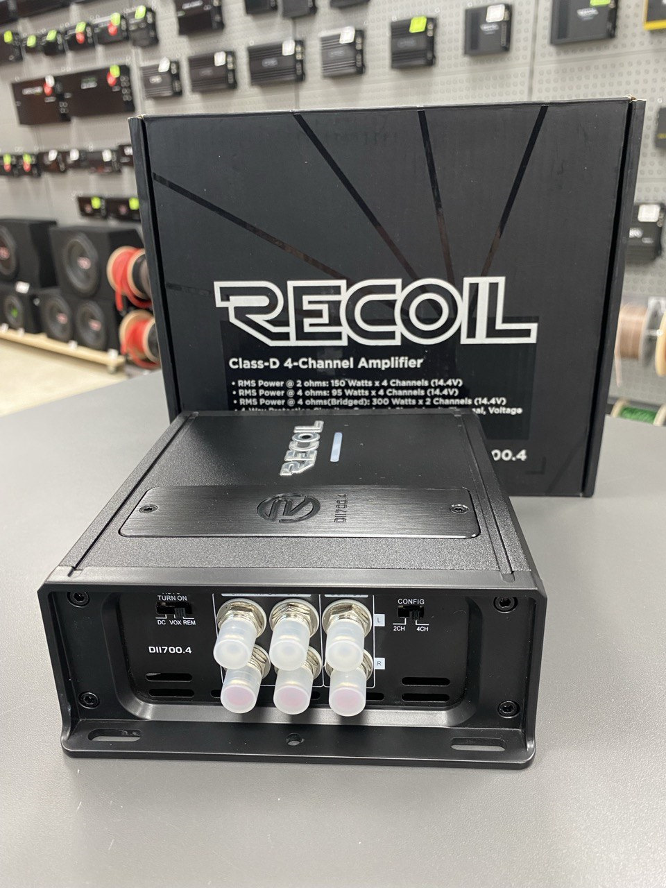

На мид басы будет отдельный компактный 4-х канальный усилитель Recoil DII700.4
Очень аккуратненький не большой цифровик D класса с вполне достаточной мощностью 4х95 в 4 Ом. Из удобств — есть лампа clip, что иногда очень облегчает настройку системы, встречается она в основном на моноблоках, а тут есть в 4х канальном усилителе, что прикольно.
Так-же плюс конформное покрытие платы, что обеспечивает устойчивость к влаге и пыли — супер актуально при монтаже под сиденье автомобиля, хотя в планах ставить усилитель в фальш пол, но все равно доп защита от пыли это хорошо.
Очень нравится подход компании к таким мелочам, как ншви наконечники на силовой и акустический кабель в комплекте поставки.
Так-же присутствует гибкость по включению — стандартно через RCA и по высокому уровню. В комплекте с усилителем есть специальные RCA адаптеры, усилитель может включатся по сигналу высокого уровня.
Свободную пару каналов возможно потом использую на тыловую акустику, функционал процессора позволит все это согласовать.
