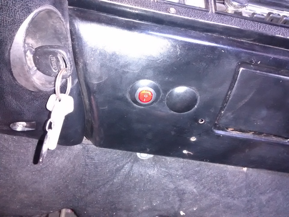

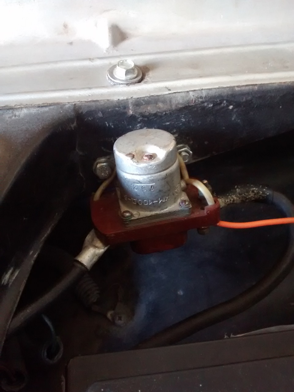

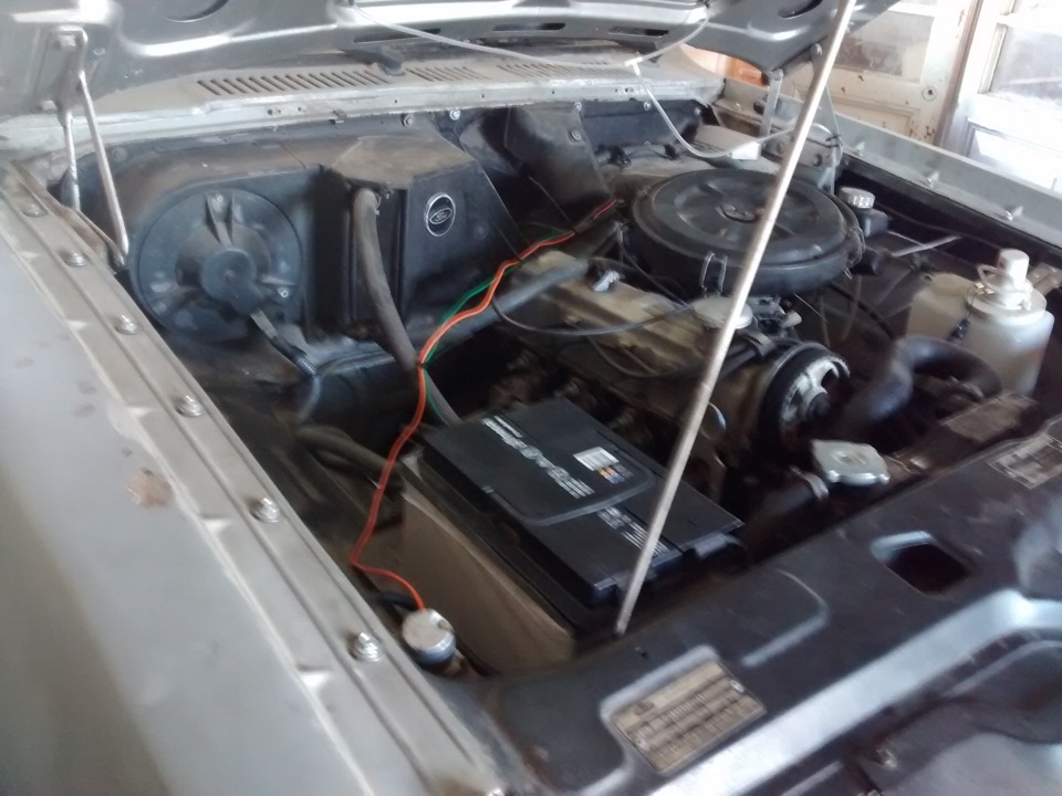

А пока апгрейд выключателя массы, теперь он у нас электрический :) всмысле дистанционный, дед подогнал-нашёл на рынке новый, ещё СССР произ-ва, говорит вещь! Поставил на место недавно установленного мех.выключателя, провода взял 2мм, провёл под резинку троса в перегородке, кнопка под рулем справа, в заглушке тех отверстия !
Терь капот открывать вообще не буду :)
