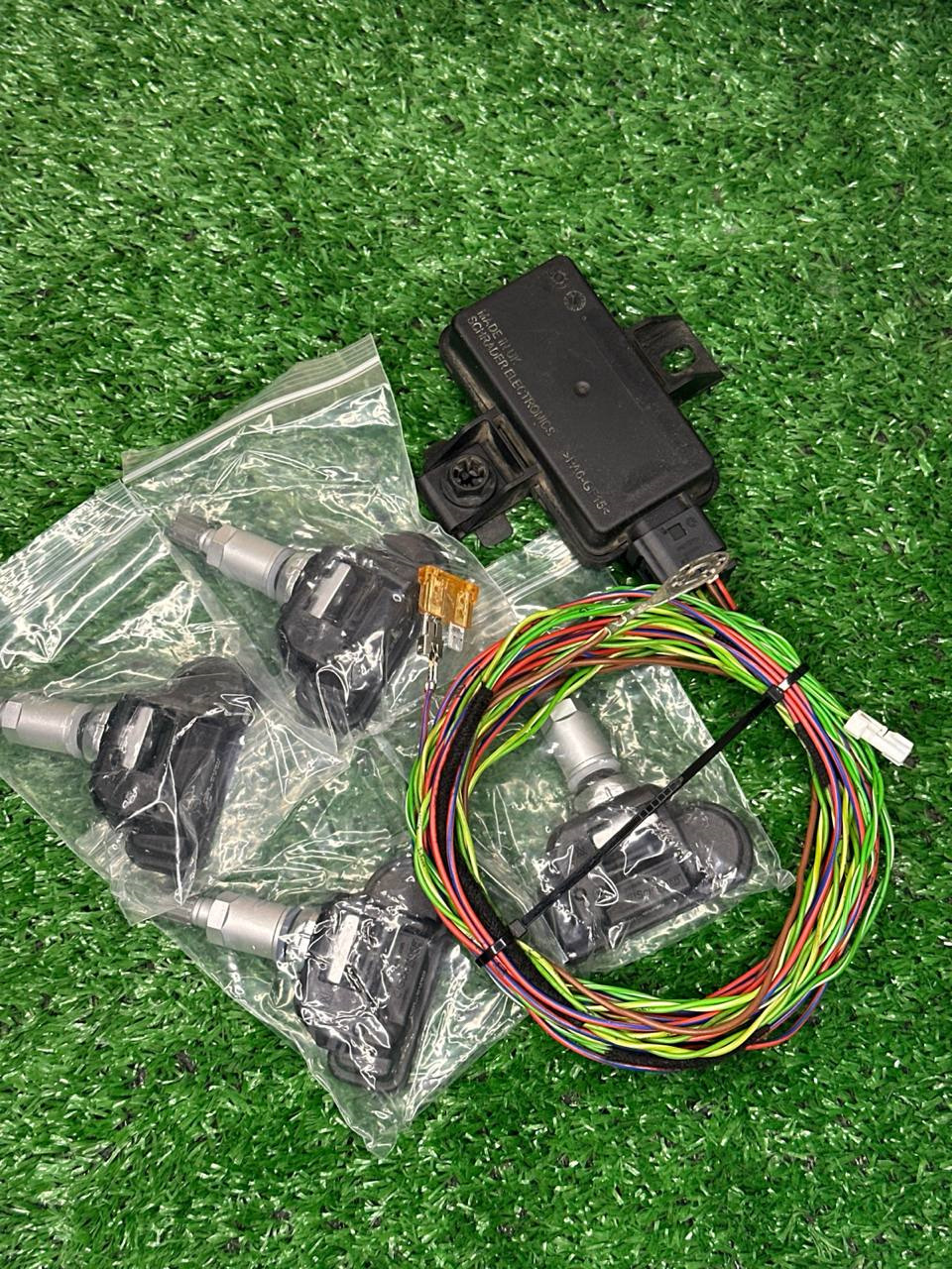

Итак, что нам понадобится.
Блок Управления RDK — A 000 900 08 00 0Q2 (A 000 900 37 04)

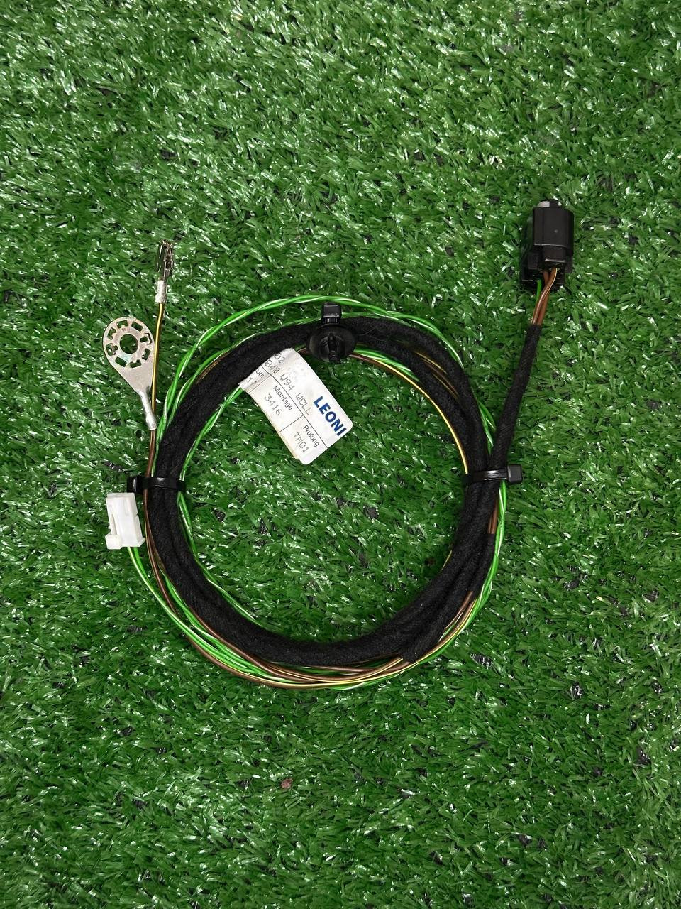

Проводка для подключения — A 246 54 04 03 2

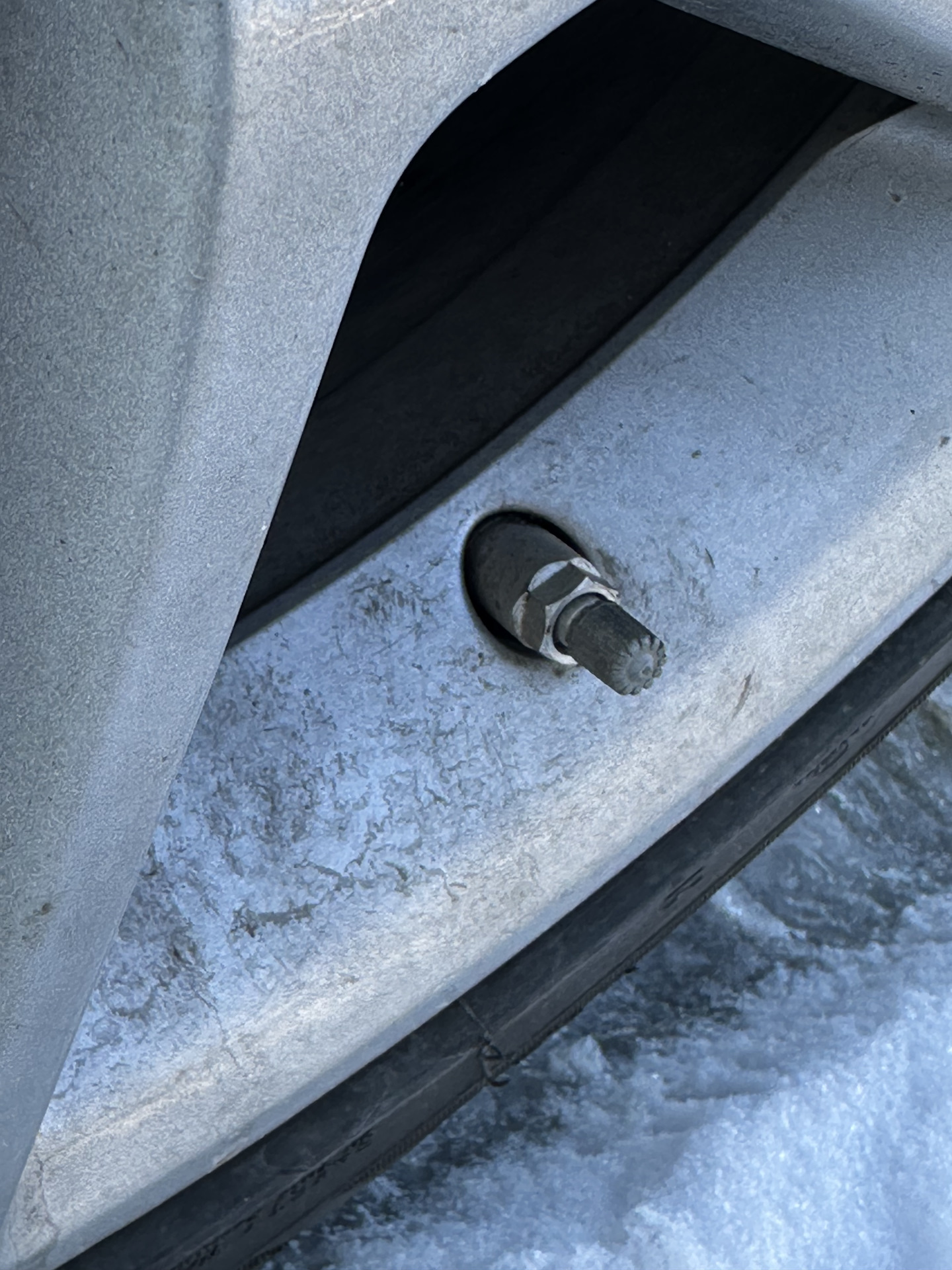

Датчики в колеса — A 000 905 00 30

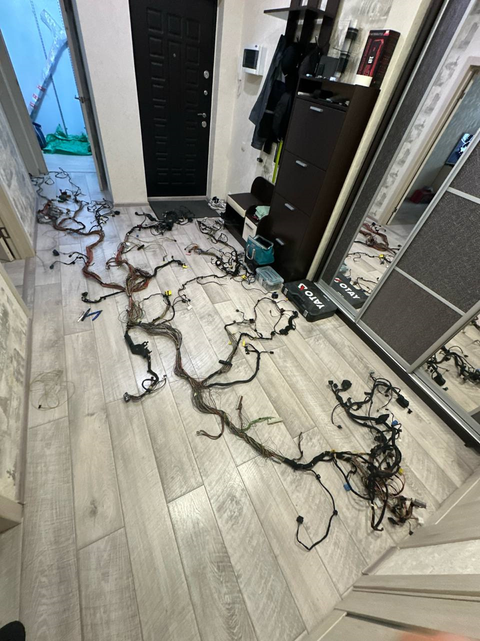

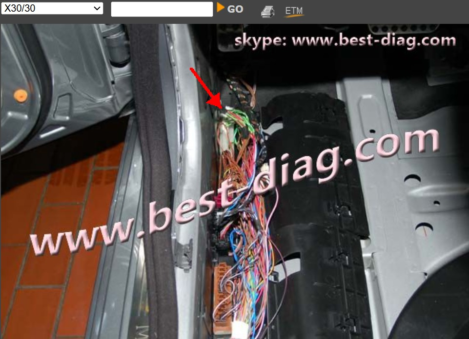

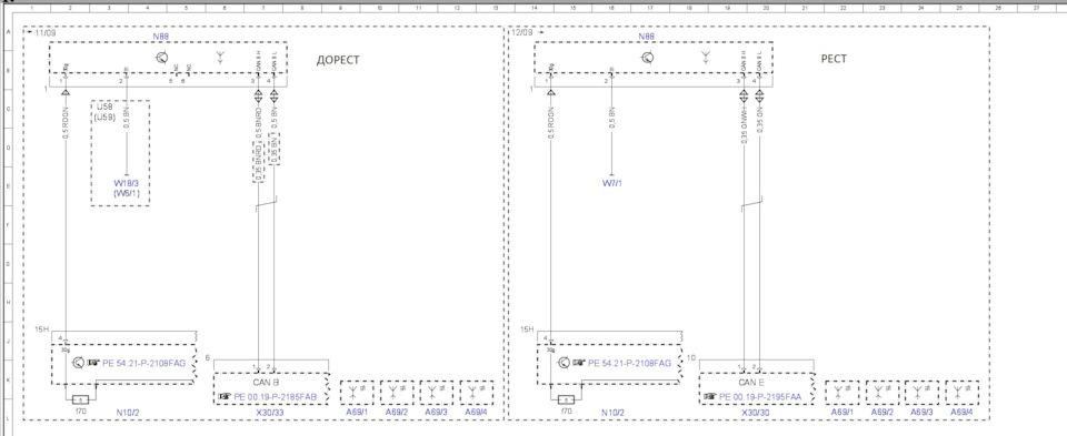

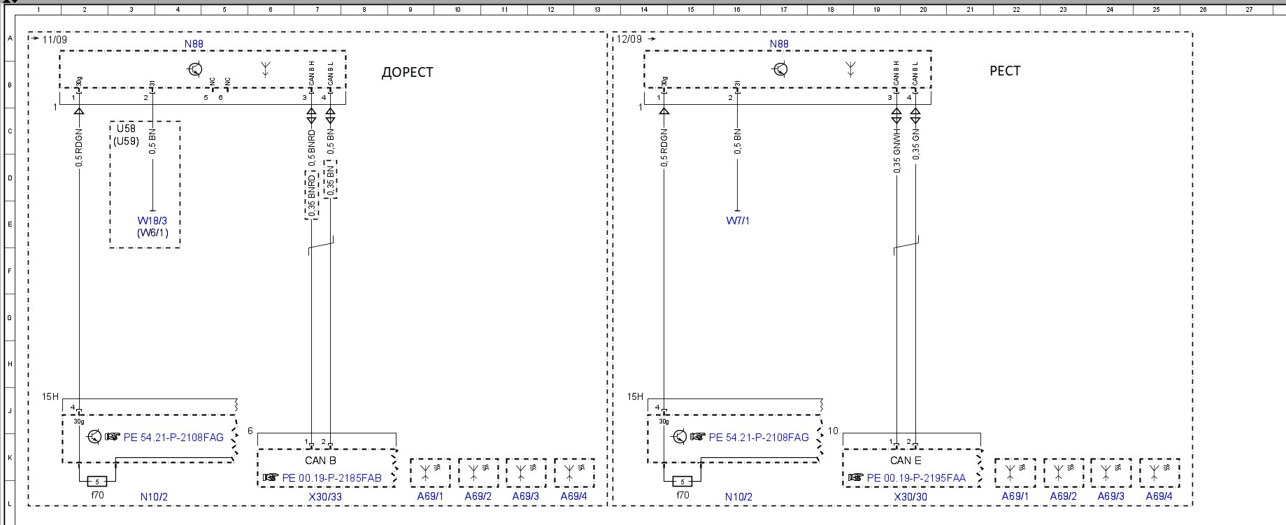

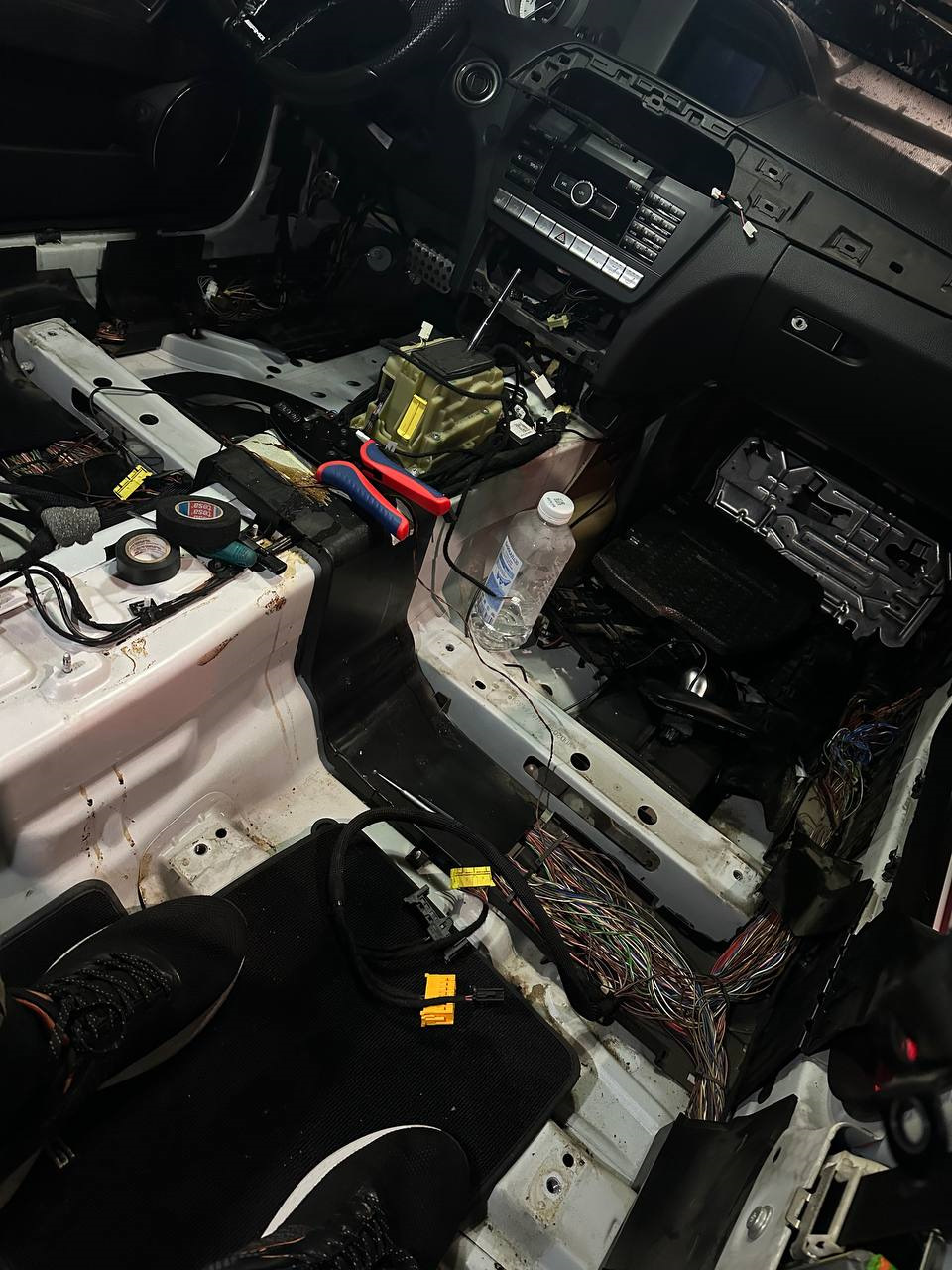

Приступим к установке. Для прокладки проводки по штатным кабель каналам нужно вынимать весь салон. Я как и все опытные ретрофитчики разобрав салон сразу кидал несколько опций, что бы не повторять одну и ту же работу. А все это необходимо что бы протянуть сигнальную линию в колодку CanE (зелено-белые провода) расположенный в пороге водителя.
Питание блока подключаем к заднему SamR. Предохранитель F70 — номинальный Ток 5А
Блок установил в штатное место, в лоток запаски. Проводку проложил по штату, в соответствии с информацией из WIS.

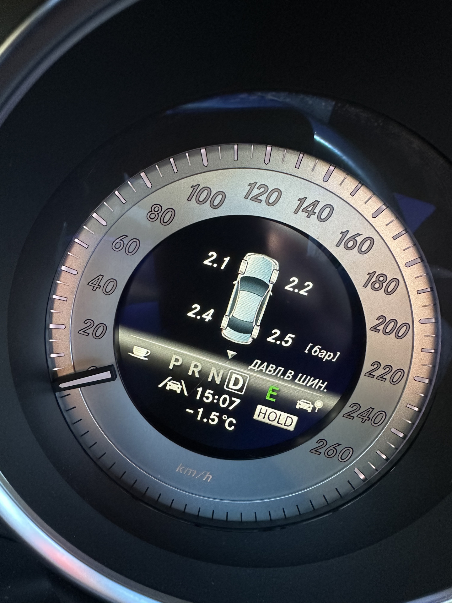

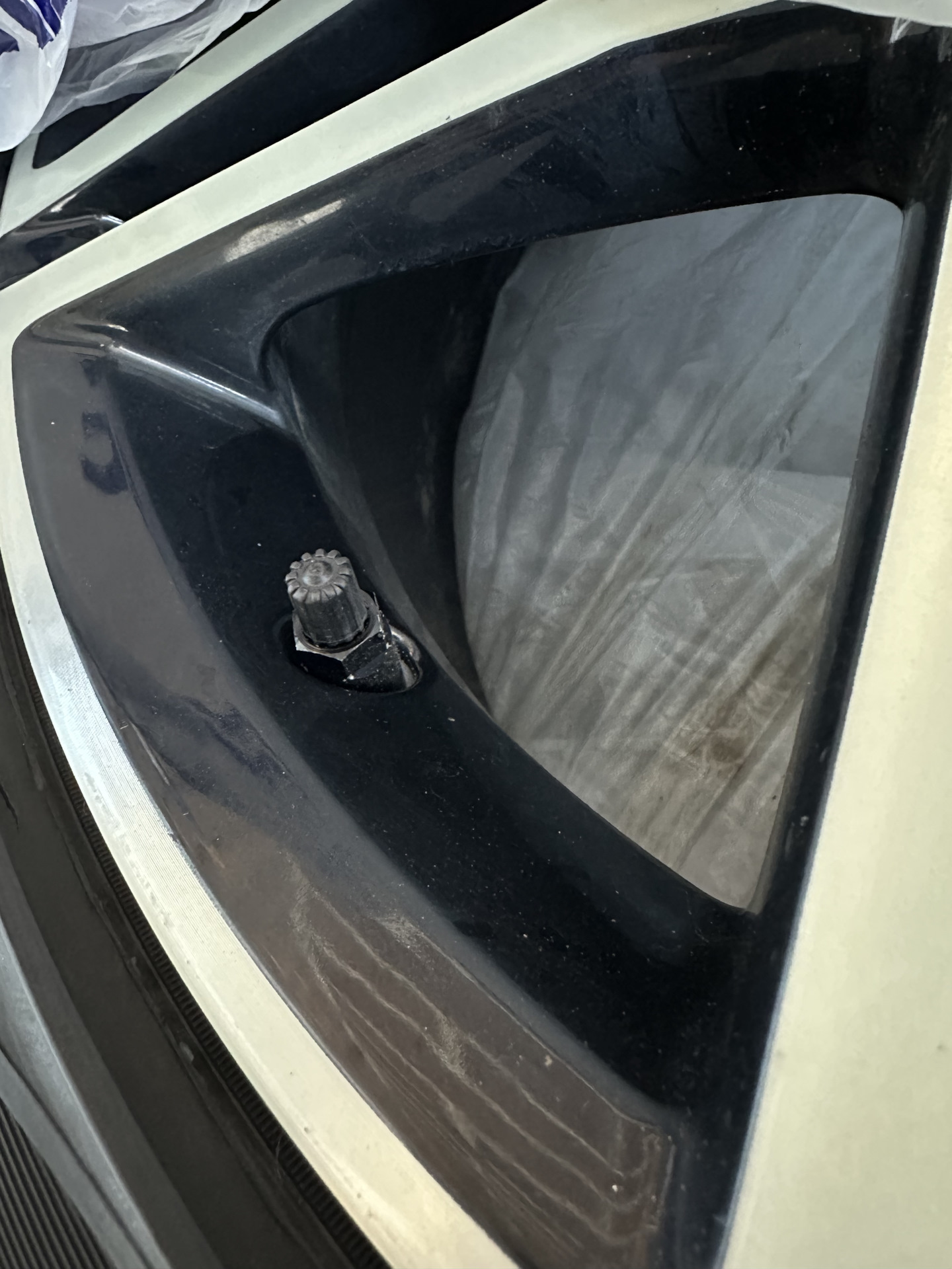

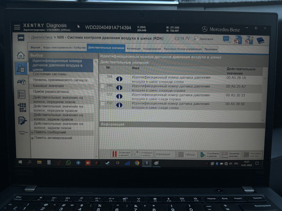

После того так произвели кодировки и установили датчики в колеса, едем катаемся мин 10-15 и ждем когда появится заветное меню с отображением давления в колесах. Если вы правильно собрали компоненты системы то Датчики привяжутся автоматически без привязки. Если же вы используете альтернативные датчики от Launch или Autel то датчики придется прописывать вручную.

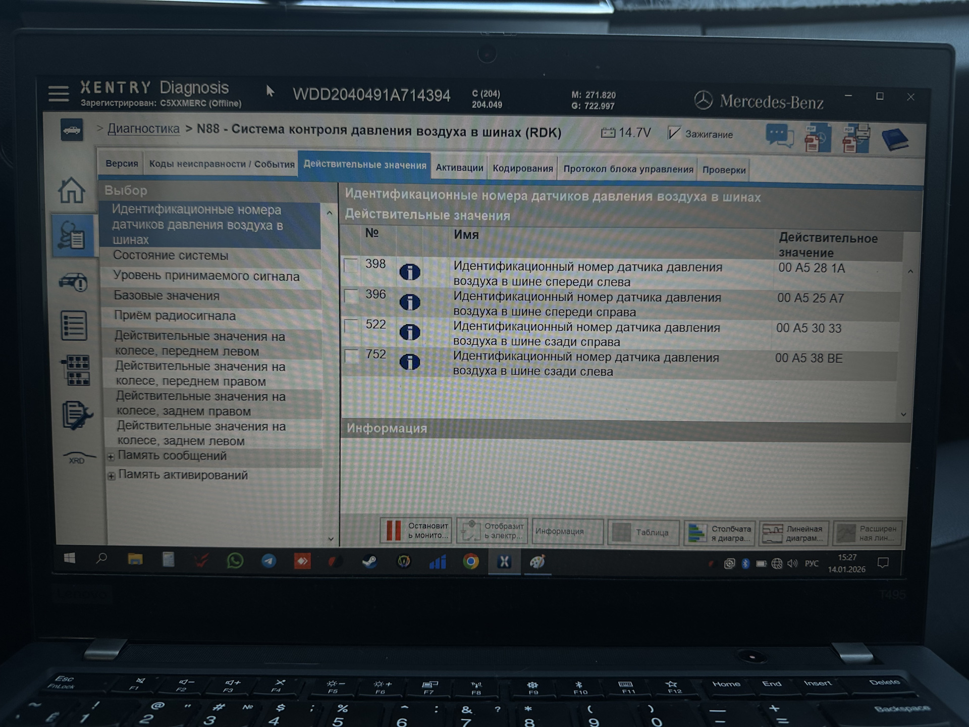

Так после тестовой поездки заходим в Xentry и видим что все прописалось корректно.

P.S Кого интересует данная опция, есть на продажу как система в сборе так и каждый из элементов по отдельности (фото 5)
