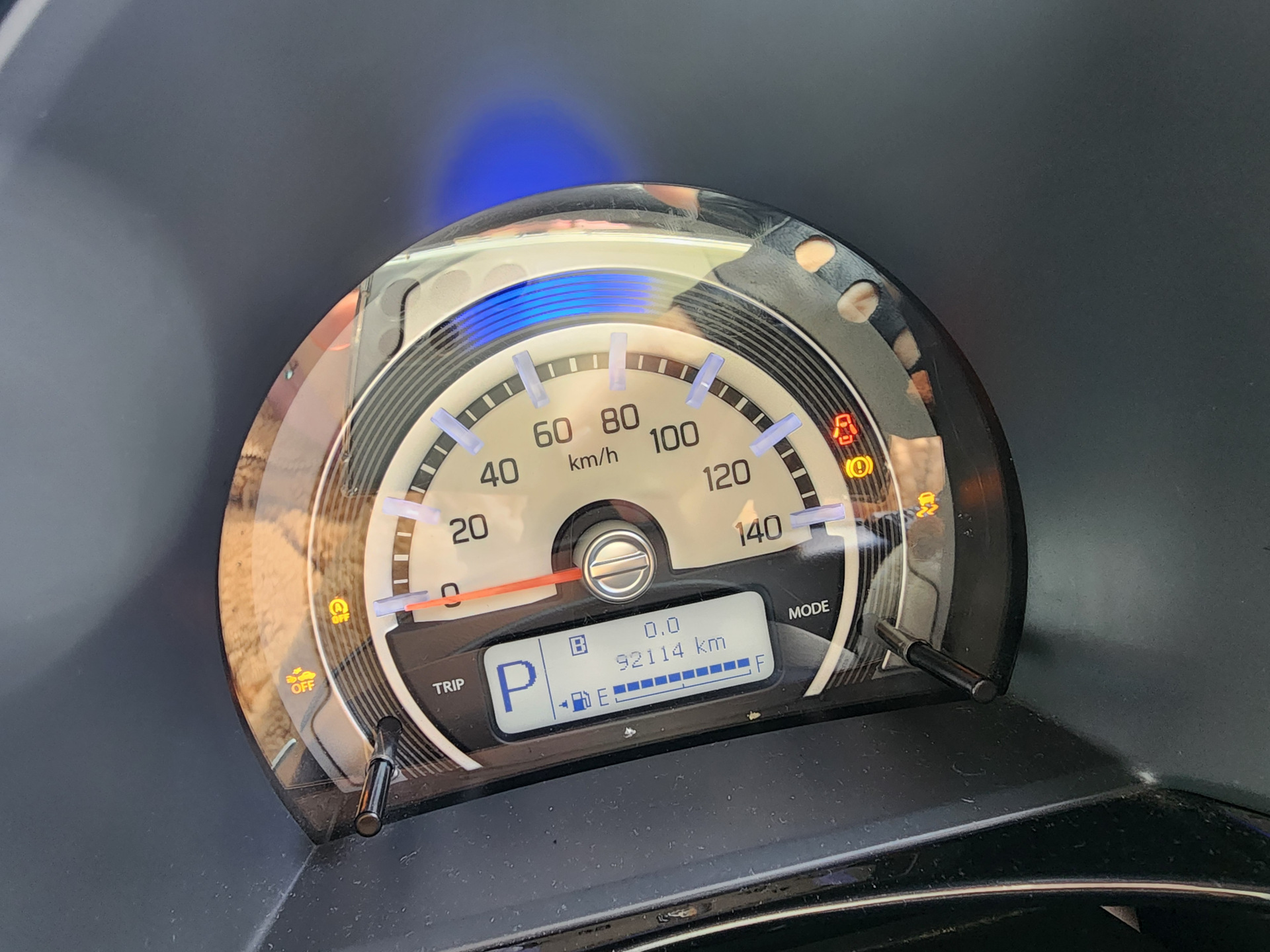

Заправила полный бак, включаю машину и, не дождавшись, пока все значки на приборке погаснут после запуска, поставила D и поехала. Машина сразу издала несколько писков. Встала на обочине, зашлушила и завела заново, после чего появились вот такие чеки (на фото) и машина отказалась ехать, глохнет через пару метров. И заводится повторно не сразу, а через пару минут. Чеки не гаснут, писк продолжается.
Проверила все что можно, все преды, клему скидывала, ни в какую.
И в какой то момент, спустя час моих бесполезных действий, когда уже хотела звонить в сервис, завелась и не заглохла. Погас один чек. А после повторного перезапуска погас и второй чек. Ездит как прежде.
Сделала вывод, что это заглючило из-за того, что поторопилась и поставила на скорость раньше времени, не дождалась полной загрузки панели.
Ситуация осложнялась тем, что интернета в городе не было как раз, чат гпт ничем не мог помочь и приходилось действовать интуитивно.
Хорошо, что все само по себе наладилось)))

Если у вас S96 или какая то другая с меткой система то по описанию, как будто не определил метку сигнализации. тогда и издал пару сигналов о том что не видит ее и заглушил авто. а так как он метку опрашивает с периодичностью, а вы не ставили и не снимали больше с охраны сигнализацией он и не давал запустить авто, а как опрос прошел он дал произвести корректный запуск. Думаю что как то так, но это ни точно.
Вообще похоже на правду. Недавно меняла акб и клемму, и произошла такая же история. В сервисе ошибки скинули, но на след день когда хотела забрать машину, снова все повторилось. Электрик сказал что это точно сигналка, а почему глючит не ясно, оставил еще разбираться.
Уровень тормозной жижи в норме ?
Я не проверяла, но вроде да, с тормозами нет проблем
На будущее скачайте приложение sz viewer и сканер OBD2 купить версии 1.5 и будет счастье по считыванию ошибок и удаление глюков
Оо, вот спасибо большое за подсказку, люблю такие гаджеты))
Сигнализации нет?
Есть, старлинк
Скорее всего у вас сигнализация заглючила
Брелок вроде норм работал, открывал, закрывал. Если честно я вообще не поняла что это было) главное, что само починилось)) но у меня еще есть проблема с предохранителем на клемме акб, может оттуда что-то повлияло.
Читал, но по идее штатное оборудование так не ведет себя. А вот сигналка может. Катайтесь наблюдайте, даже интересно что там может быть
Как поеду к электрику менять клемму, расскажу ему эту историю) скажет что то интересное, тут тоже напишу)
