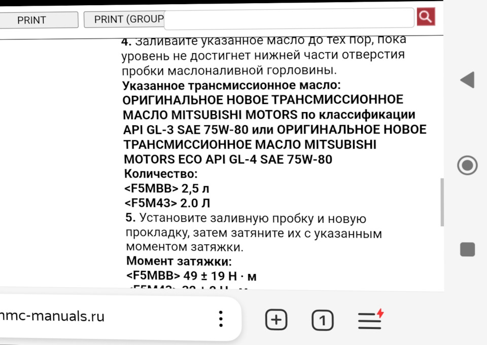

На 1.6 коробка вроде как 2 литра?!
Ровно 3 литра залетело. Сделал это специально, что бы подшипник на первичном валу лучше мазался.

2.5 литра в полне хватает🙂
