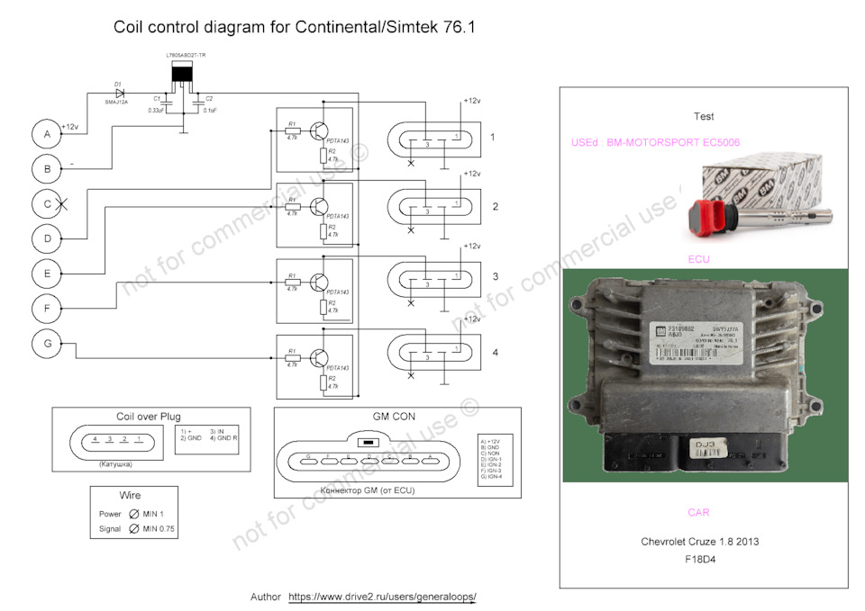

Разделю на 2 части запись о красных катушках VAG (06E905115F) для Chevrolet Cruze 1.8.
В данной части изложу схему, которую я разработал и протестировал для своего авто. Могут быть недочеты.
Схема применима для ЭБУ Siemens 76.1. Автомобиль катается 3 год, катушки живы здоровы)) На данном рисунке вы найдете все ответы на ваши вопросы. Осциллограмма самих сигналов не сохранилась.
*Не является руководством к действию. Все работы выполняйте на свой страх и риск.*
Во второй части, я выложу чертеж (планки-держателя) данных катушек.

Вот скажите, если хозяин с мозгами и будет следить за своевременной заменой свечей, то даже дубликатный хороший модуль отработает порядка 70-100 тыс км . Зачем изобретать, тут экономика как то не очень радует .
В ваших словах отчасти есть правда. Спорить на тему, что окажется долговечнее не имеет никакого смысла. Некоторые вещи мы делаем, потому что нам хочется, закрывая глаза на экономику. Мне лично, так хотелось, возможно за 1 год попались 2 неудачных модуля и это сподвигло меня на данную мысль. Для меня это оказалось более эстетичным и удобным решением, по крайней мере, я это делал для себя.
Отличное решение 👍🏻
Нафига козе баян?
Это когда сдохнет родная батарея катушек, жаба задушит купить оригинал за 10% от текущей остаточной стоимости автомобиля, в течении пары лет накроется пара аналогов, тогда посетит мысль поставить что-то понадежнее за вменяемые деньги. Но это если такое самому по силам сделать, или кент есть, который за магарыч на такое способен. Иначе затеваться смысла нет.
(Извините, немного утрирую, но затея не бессмысленна)
Дубликаты ходят достаточно если нет других проблем с мотором, тут тоже катушки если брать хорошие выйдет тыс 20 + переделки. Обычно это делают при тюнинге где крутить приходится до 10тыс оборотов, типа модуль не справляется. Тут же не вижу смысла, если руки не чешутся
Может быть, спорить не буду. Когда у меня была Астра (продана лет 10 назад) с двигателем X18ER из аналогов самыми распространенными были ERA которые работали 2 — 3 года, а дальше как повезет.
В любом случае, считаю что парень сделал лучше чем было. Тем более, что делал он это делал по факту проблем с родным блоком катушек, о чем писал раньше
Era отличный вариант цена качество. Ту скорей проблема в хозяине, чем в катушке.
