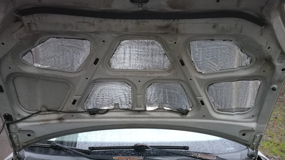

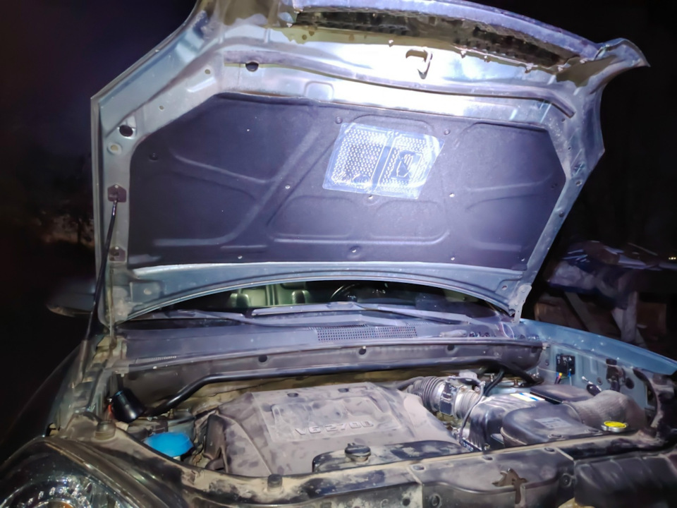

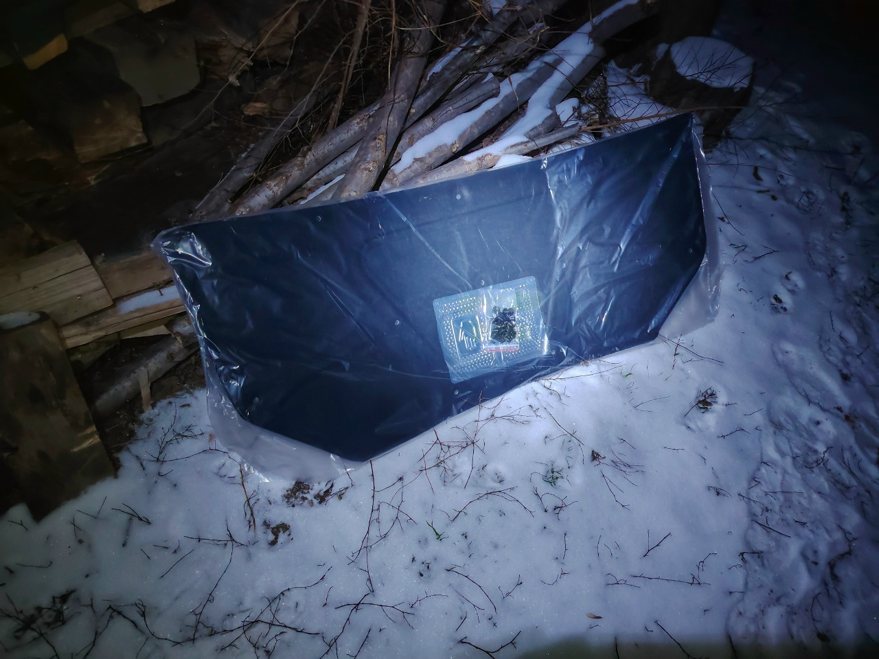

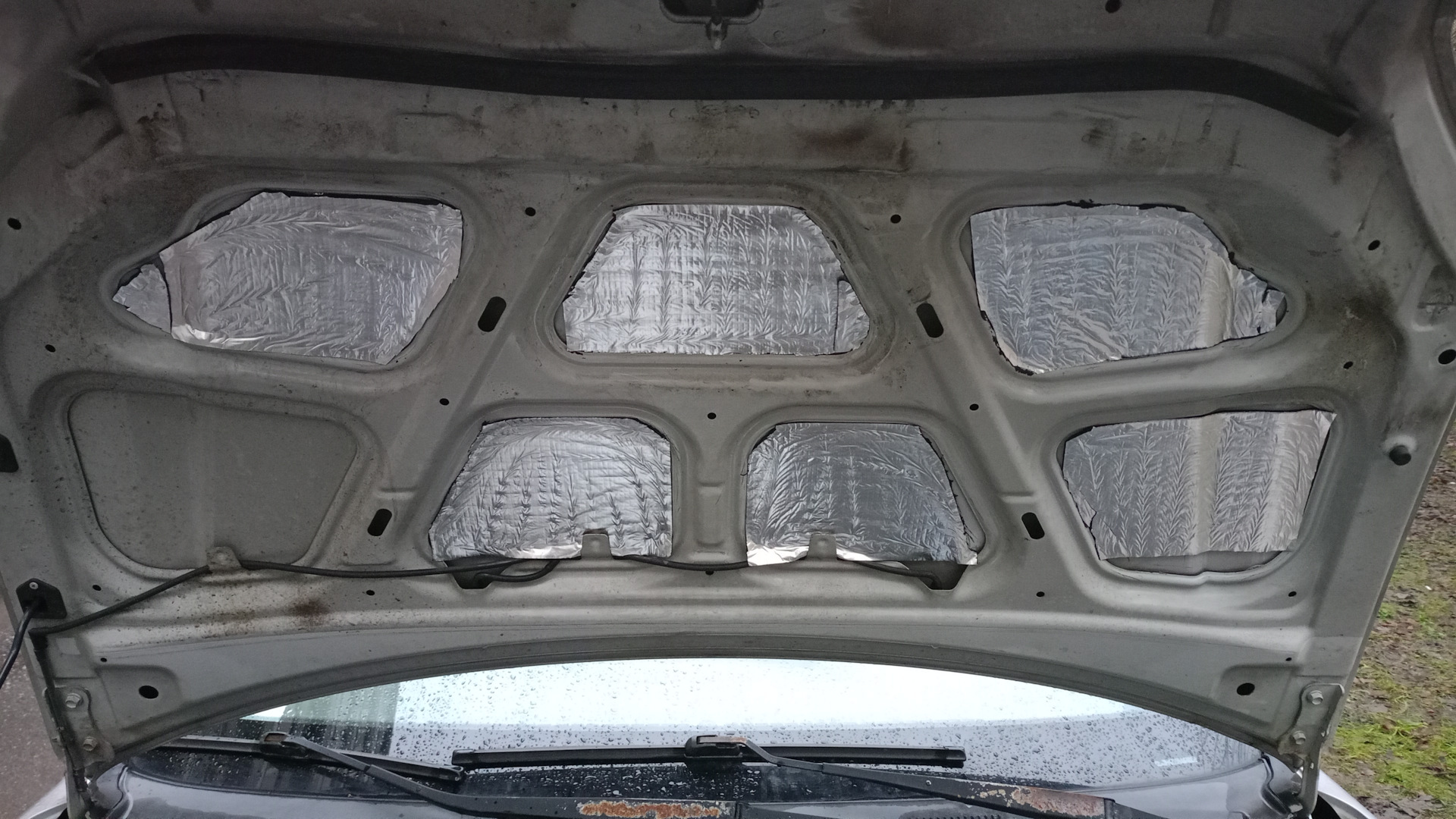

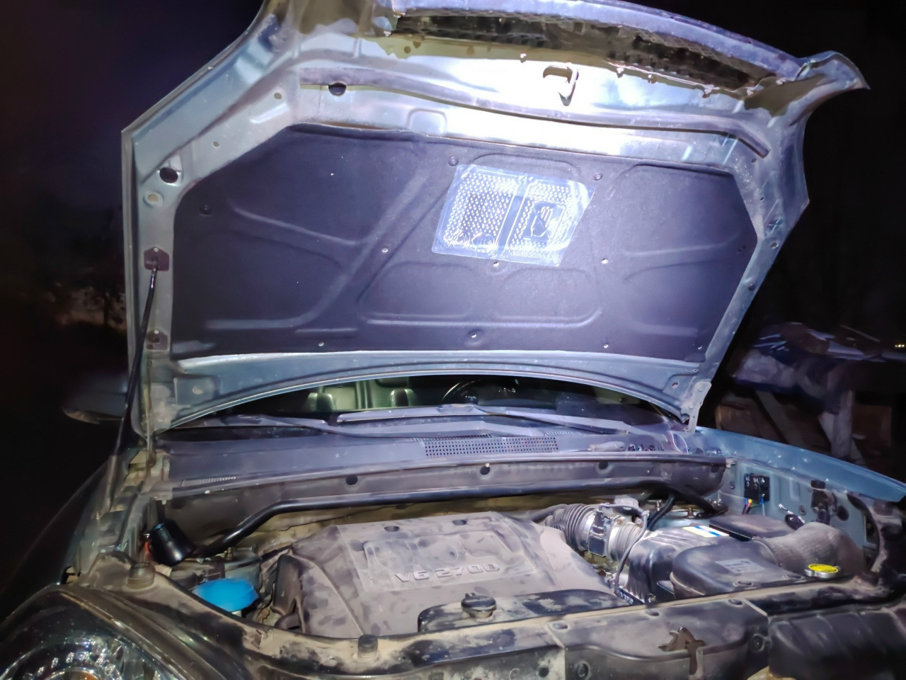

Поддался веянию и морозам и решил утеплить подкапотку.
Из китая заказан утеплитель капота "под завод" — ozon.ru/t/Vp03yku
Пришло довольно быстро, свернуто втрое, но расправилось нормально, под капотом никто не поймет, что было в бараний рог завернуто.
Так же в комплекте был пакет клипс с вкручиваемым шпеньком. Несколько обмороженными кривыми корчеванными руками уронил куда-то в сторону мотора, но китаец положил с запасом настолько, что ещё и осталось.

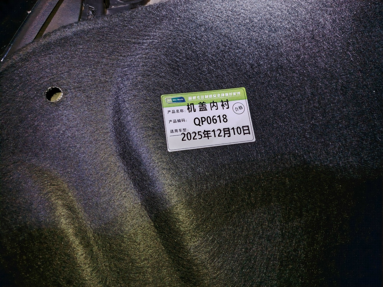

Фактурка такая, внутри какие-то волокна, горит или нет не знаю.

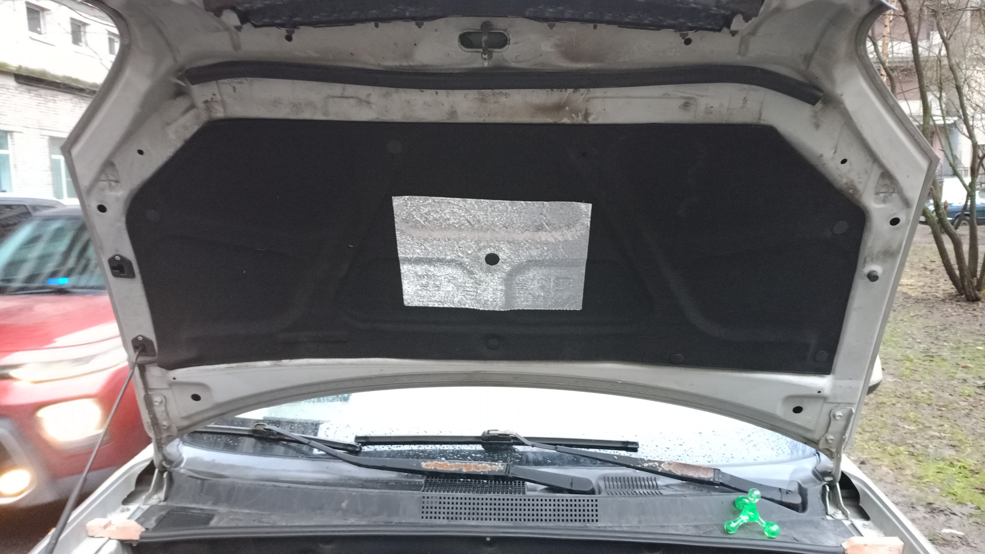

Встает хорошо, но сами дырки в утеплителе иногда смещены на пол сантиметра, пришлось отверткой подтягивать и совать клипсу.

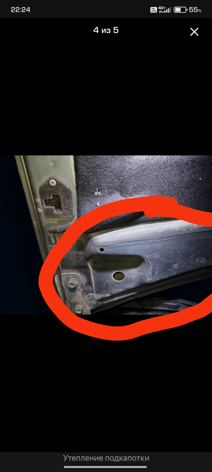

И по непонятной причине отсутствует дырка в утеплителе в углу, где шланг под омывайку (в капоте есть), проковырял отверткой, воткнул, всё встало.

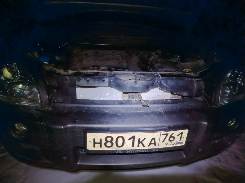

Ну и завершение зимнего тюнинга, а то мороз -10 не шутки, картонки запхал криво косо в морду, толком ничего и загородить не вышло.

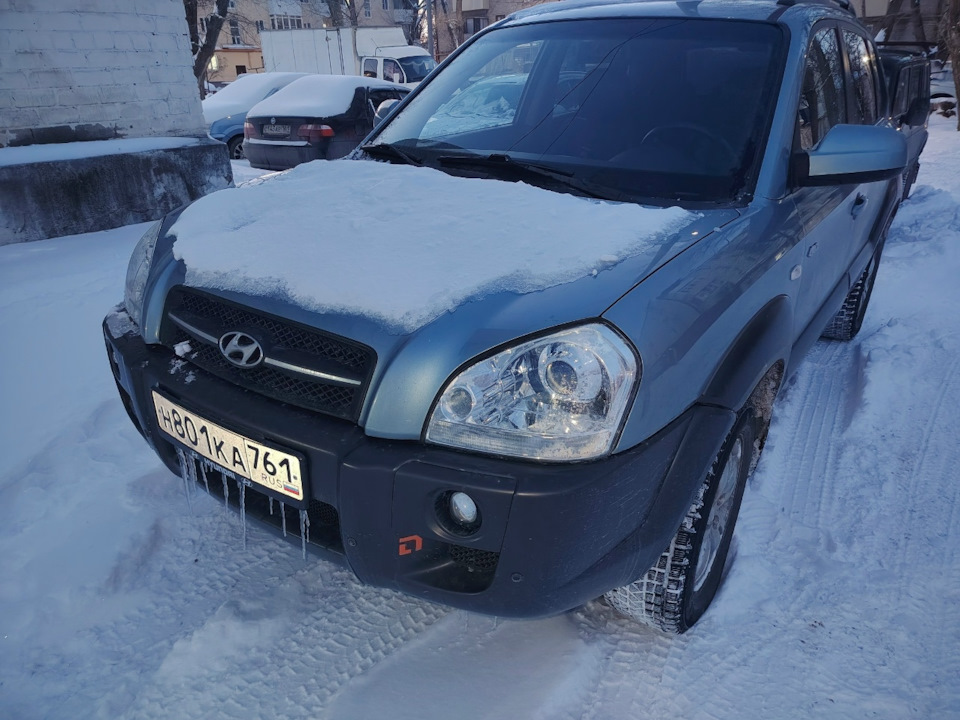

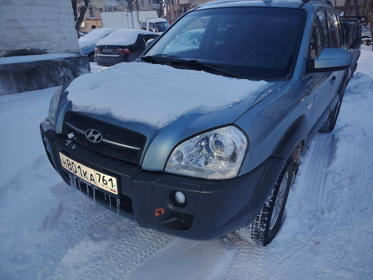

Дополнение: Снег на капоте не тает

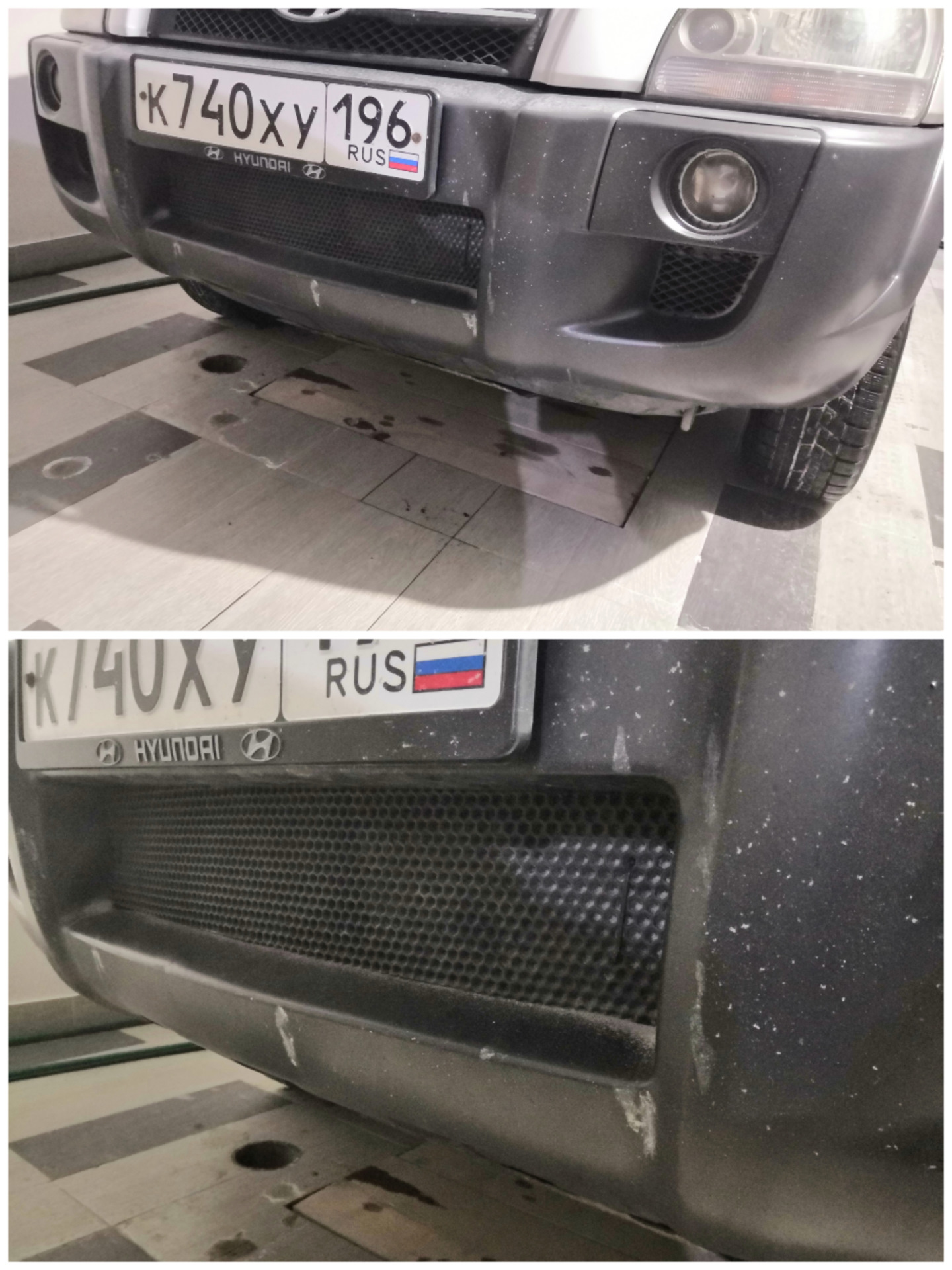

Нижнее окно в бампере закрыл ЕВА ковриком — выглядит эстетично и воздух не пропускает. Если бы отрезал ровно, совсем 👍 было бы
После прошлогодней зимы картонку убрал только когда +30 на улице было, хотя было закрыто значительно лучше.
За закрытие нижнего окна я только за — основная цель у меня в пихании картонок (от главной к второстепенной): закрыть радиаторы от летящих солей и песка, сократить выдувание тепла на стоящей машине, уменьшить продувание подкапотки при езде.

Я из резинового коврика хотел вырезать, но холодно было, поэтому даже картон запихал криво-косо, не то что там изобретать что то. Я из тех, кто готовит сани в середине января.
Нет, радиатор полностью не перекрываю, у нас качели -5 — -35, боюсь перегреть. Двигатель укрыт отечественным шерстяным одеялом (одеяло свисает между двигателем и радиатором) С этим Эва ковром "Ташкент", в выходные -12, в салоне +19.

Случай: есть у меня газель-дизель, в -20 остывает на ходу, кинул картонку на весь радиатор, начала перегреваться, выкинул картонку, достал штатный намордник, одел на морду, и все хорошо, радиатор перекрывать целиком не очень хорошая идея!
В том году осенью хорошо картонку вставлял, радиатора и видно не было. Снял только тогда, когда периодически весной в +30 услышал включение вентилятора.

Намордники как на газель есть на эту машину, но вид их мне ужасно не нравится. В посте я картонку ставил перед радиатором кондера (их там целый бутерброд, вроде, 4 штуки), если вентилятор включится, то через основной воздух протянет, перегрева не будет. Напрямую к радиатору никому не посоветую картонку ставить.

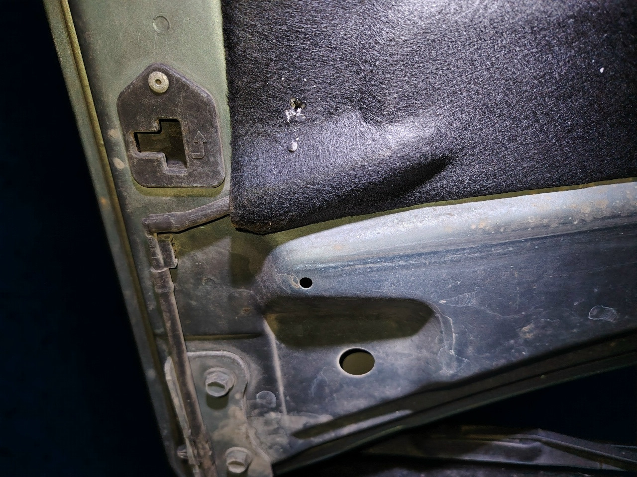

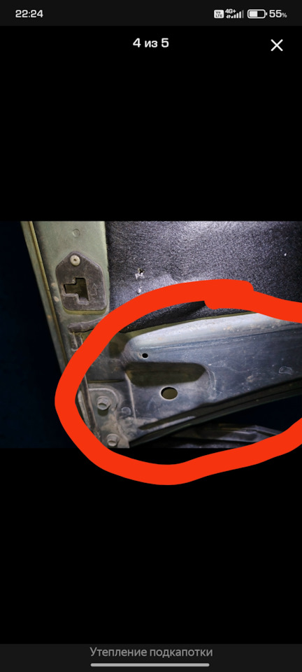

Агонь. 🔥У тебя по низу капота какая то пластмасса чтоль? У меня такой нет🤷
Воздухозаборник это
Rom-ka76
Да там всё из пластика, даже телевизор.
Не, вот эта
Это так выглядит просто, это внутренний стальной лист капота. На третьем фото в посте видно, что цвет такой же, как у железки. на этом фото из-за того, что снимал ночью с фонариком, выглядит черной.
