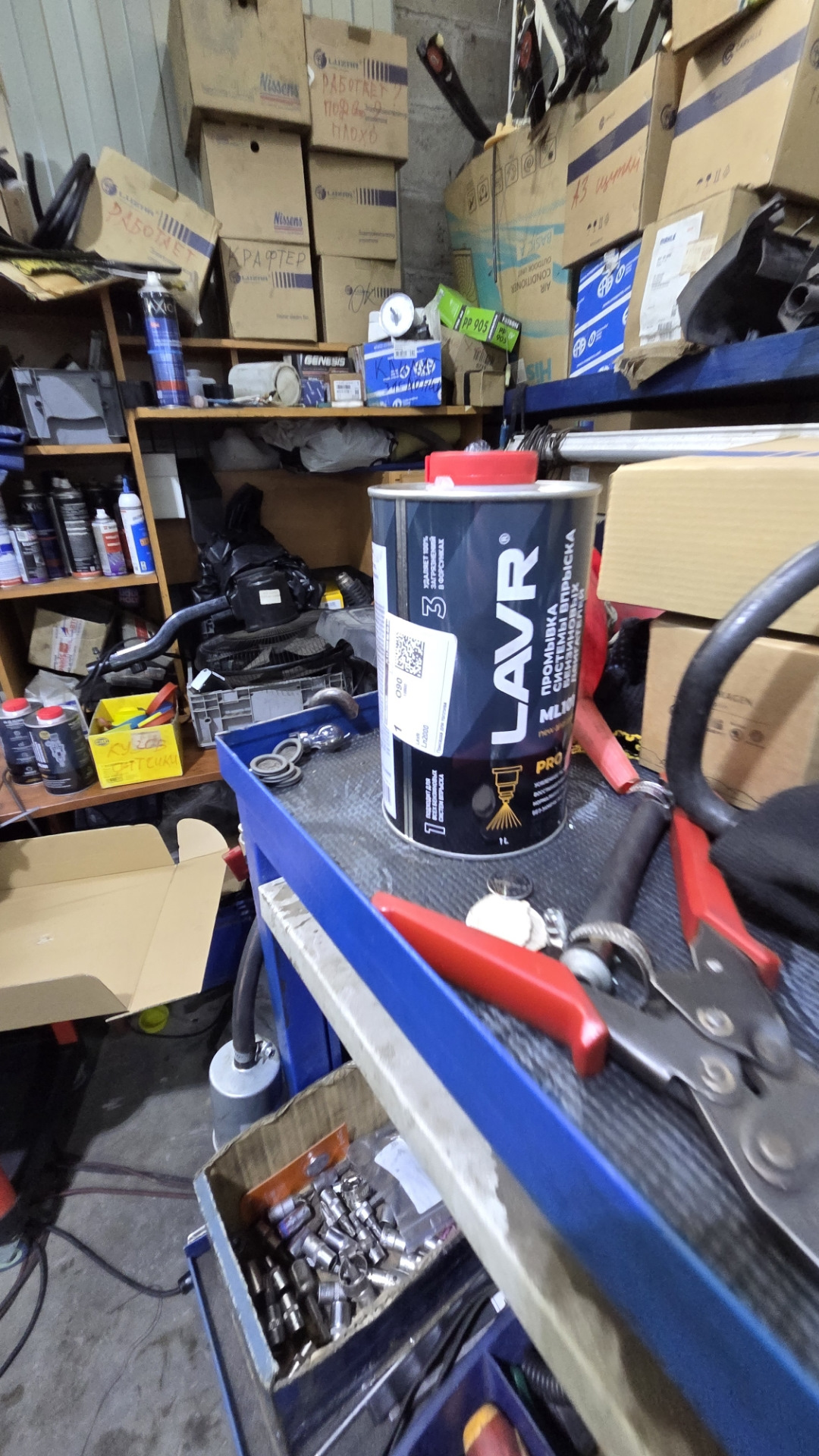

Как привез первым этапом заехал в порш фэмили, там поменяли:
1. Подушки двигателя;
2. Масло в двигателе — likwi moly;
3. Фильтра воздушные и салонный;
4. Масло в раздатке;
5. Масло в pdk.
Также пока гнал были кратковременные потряхивания, думал уйдет после смены масла в раздатке — не ушли.

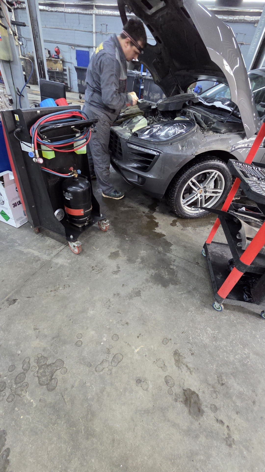

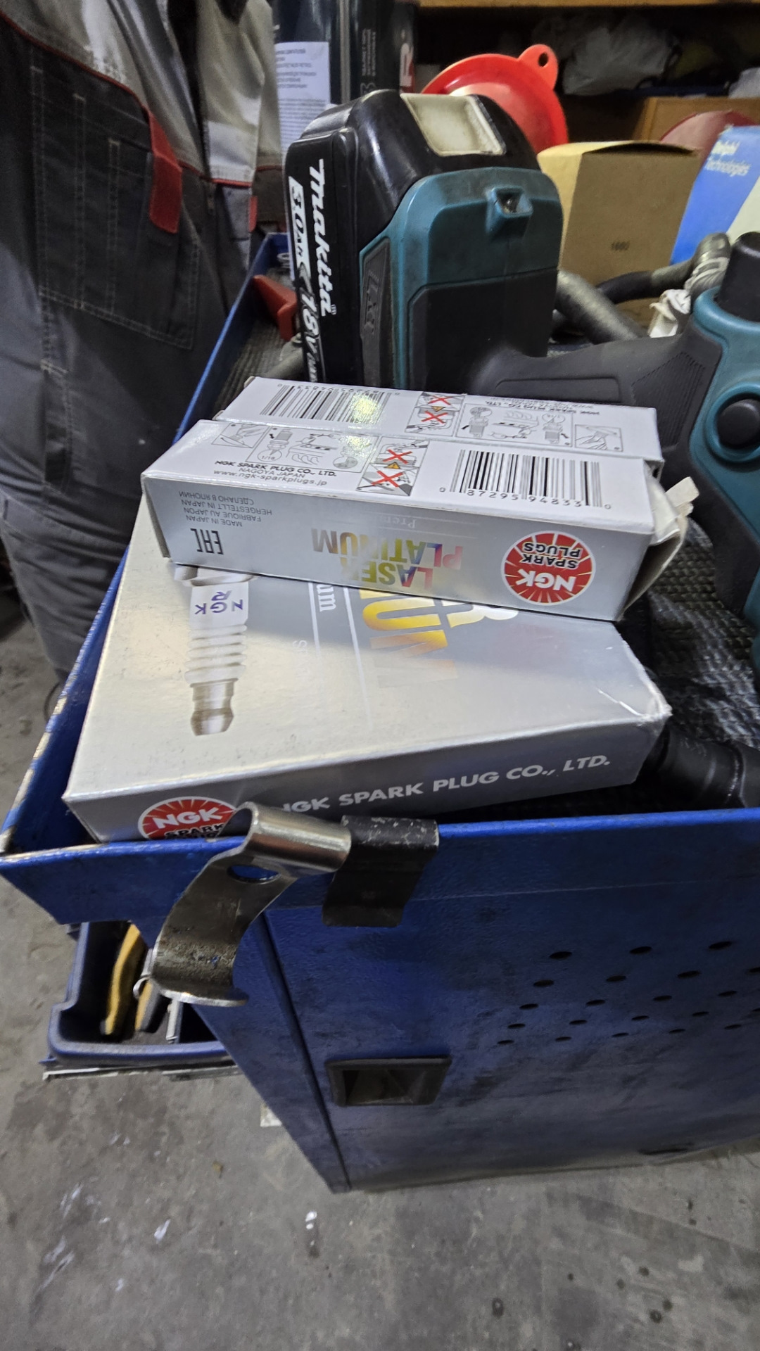

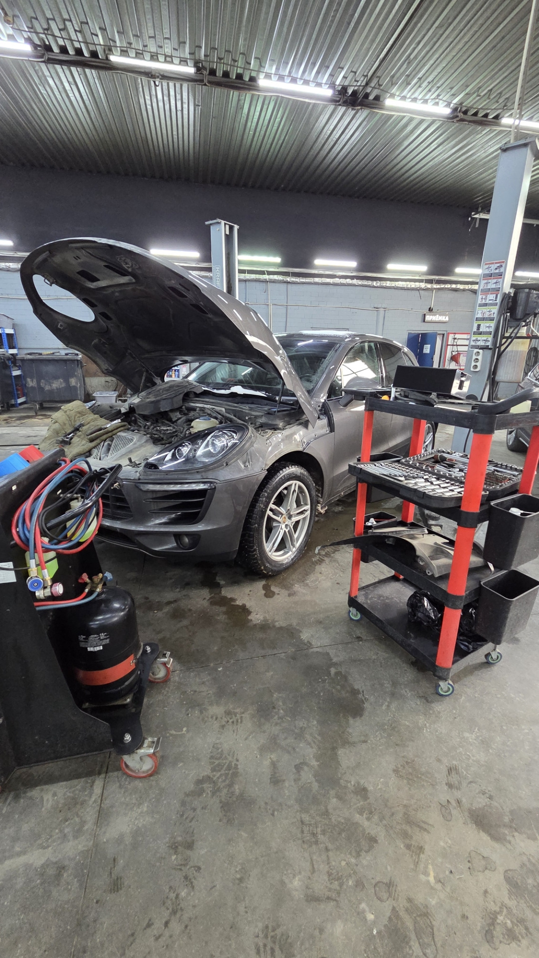

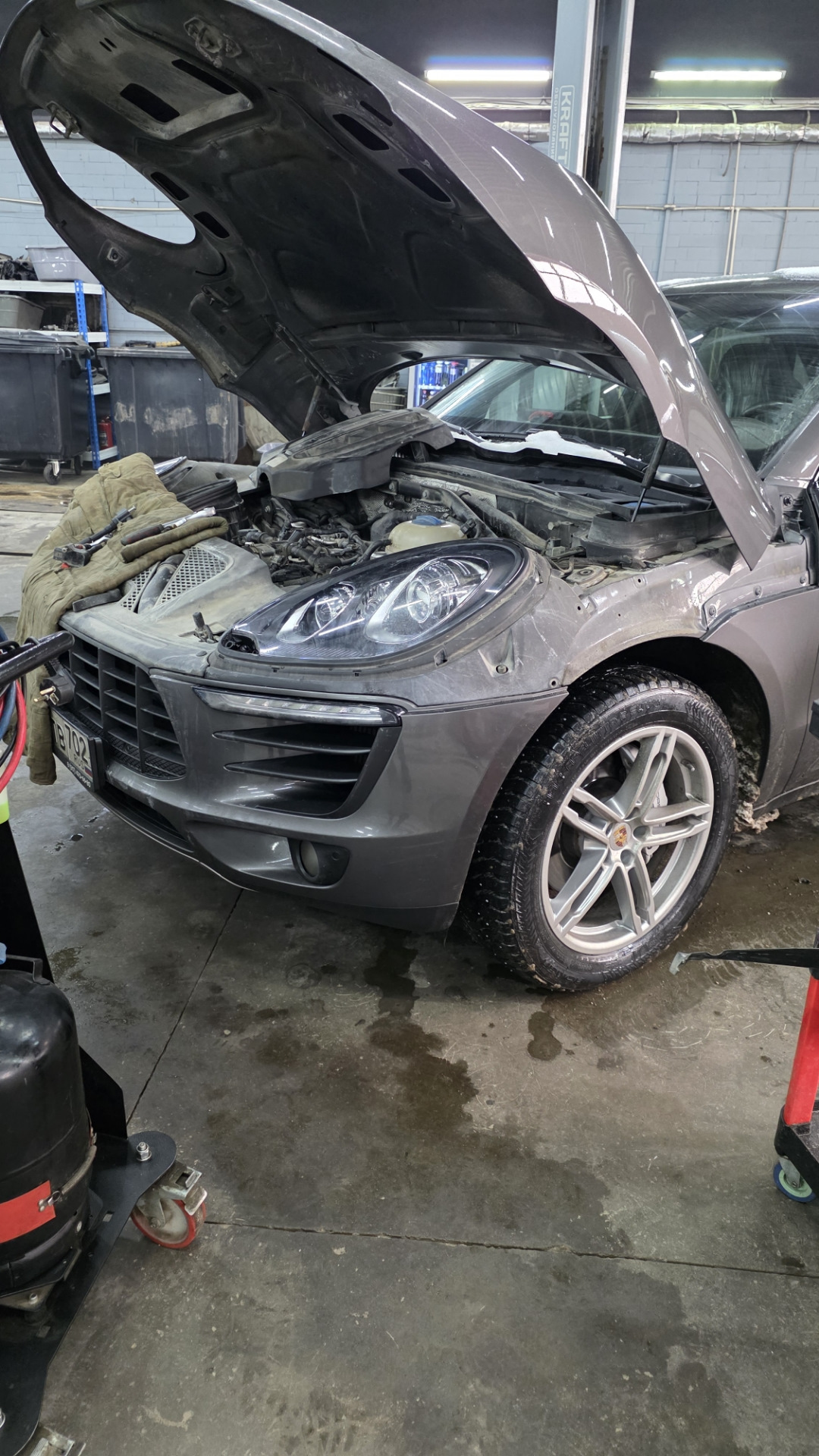

Вторым этапом заехал в Vagplus поморка:
Приговорили свечи, хорошо меняем на нжк плюс промываем формунки заодно. Также просил посмотреть замерзающий датчик пневмы, но ребята сказали ничего не сделать, болезнь у них такая и не лечится.
