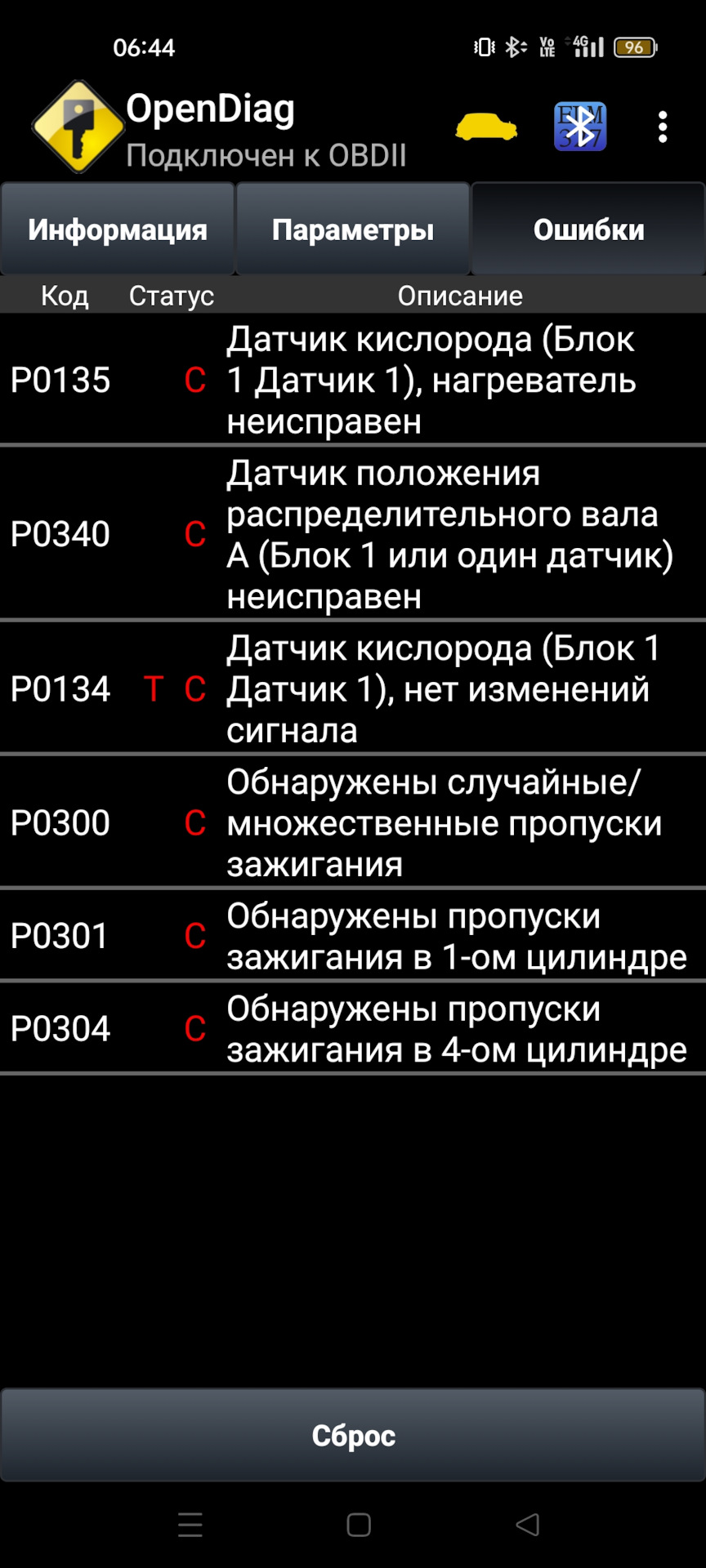

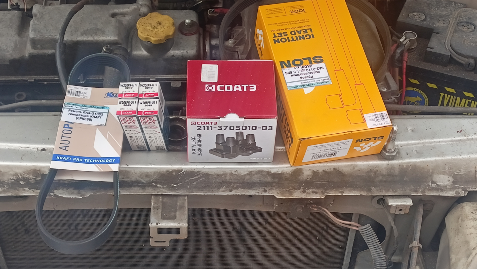

Чилита опять вызвала у меня тряску, месяц назад начались пропуски по 1 горшку, и троила только на холостом . ТК меня она уже с этими пропусками настоиздила, я забил на это, не до неё . И чудеса, с началом морозов перестал чек моргать, и о чудо дала она у меня с утра по 1-4 котлу пропуски, и заглохла . А с утра стояла грелась мин 20 . Я перекрестился, сказал спасибо, и поехал за катушкой . По путно зацепил ВВпровода, свечи, и ремень Геннадия давно хотел махнуть . Из косяков, за месяц протроев легла лямбда, скоро махну.

Слоном на всех машинах пользуюсь, года на 3-4 хватает, модуль такой же года 4 стоит
Свечи бывший Бош из Энгильса теперь метеор, можно юзать.
А вот со Слоном у меня проблемы, из-за двух снятий, со свечи, крепление у провода на 3 цилиндр прослабло.
Проводки на эксперемен взял, по цене как лада .
