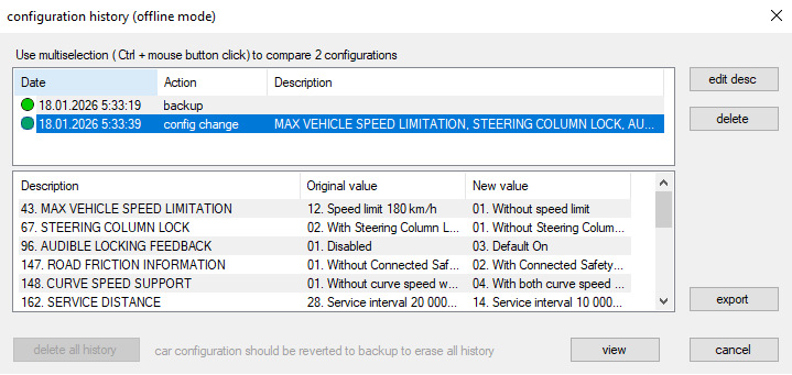

Посмотрев на опыт других владельцев линейки SPA, определил для себя такой список опций:
43. MAX VEHICLE SPEED LIMITATION
12. Speed limit 180 km/h ---> 01. Without speed limit
67. STEERING COLUMN LOCK
02. With Steering Column Lock variant 1 ---> 01. Without Steering Column Lock
96. AUDIBLE LOCKING FEEDBACK
01. Disabled ---> 03. Default On
147. ROAD FRICTION INFORMATION
01. Without Connected Safety ---> 02. With Connected Safety level 1
148. CURVE SPEED SUPPORT
01. Without curve speed warning or curve speed assistance ---> 04. With both curve speed warning and curve speed assistance
162. SERVICE DISTANCE
28. Service interval 20 000 km / 12 430 miles ---> 14. Service interval 10 000 km / 6 210 miles
164. SERVICE ENGINE TIME
0D. 650 hours ---> 06. 300 hours
168. SCREEN THEMES/SKINS
01. Screen Skins "Standard 1" ---> 05. Screen Skins 'Polestar'
188. TINTED TAILGATE WINDOW
01. Without ---> 02. With
207. VIDEO ALLOWED
03. Speed dependent ---> 02. Always (all speeds)
245. EASY INGRESS EGRESS
01. Without easy ingress and egress ---> 03. With easy ingress and egress, retracting
271. STOP START FUNCTION MEMORY
01. Button without memory, Standard symbol ---> 02. Button with memory, Standard symbol
374. POLESTAR LEVEL
01. Without ---> 02. Polestar
1076. Steering Column Lock (SCL)
02. Mounted ---> 01. Not mounted

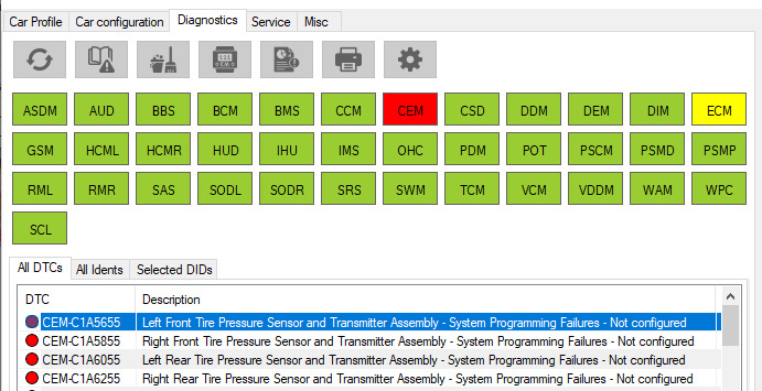

Изменил вторую партию параметров, успешно избавился от "стандартной" ошибки с IHU/проекцией, но сохранилась связанная с датчиками шин .
Датчики "не той системы"? Попытка сохранить настройки виснет с бесконечным вращением маркера.
Может позже закажу датики на Али, как написано в блоге AeroWawe.
В общем, для отката назад, пока в кандидатах такие настройки:
019. TYRE PRESSURE MONITORING SYSTEM
vTool показывает такие варианты:
01 Without <--- было изначально
02 TPMS WBA US algorithm
03 TPMS WBL US algorithm
04 TPMS WBA EU algorithm
05 TPMS WBL EU algorithm
06 TPMS China algorithm
020. TPMS MENU FUNCTIONS
01 Without Monitoring system TPMS
02 With TPMS menu, reset <--- было изначально
03 With TPMS menu, shut off
04 With TPMS menu, show pressure
05 With TPMS menu, reset/show pressure
06 With TPMS menu, reset/shut off
07 With TPMS menu, shut off/show pressure
08 With TPMS menu, shut off/show pressure/reset
267. INDIRECT TPMS SYSTEM
04 Indirect TPMS, EU Algorithm — <--- не менял, было изначально

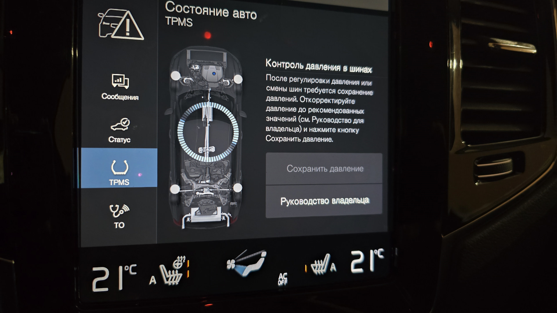

У меня параметр 019 был 01 Without (по отчету vTool) — пару раз на консоли было предупреждение про низкое давление в шинах. Потребовалось накачать + записать новые настройки. Получается, если без датчиков, то как-бы можно все-же ставить: 05 TPMS WBL EU algorithm — Косвенная система (Indirect TPMS wheel base location) — Использует датчики ABS/ESP для расчёта давления по разнице в скорости вращения колёс. WBA — использует радиодатчики давления внутри каждого колеса. Хотя могу ошибаться.
В расшифровке комплектации по VIN указано:
6803 ADM. FAMILY FOR TPMS With ITPMS-(indirect)function
VC02 TPMS MENU FUNCTIONS in IHU TPMS, Reset menu
RG08 TYREPRESSURE MONITORING SYSTEM Indirect TPMS, EU Algorithm
Похоже без активных датчиков 019-й параметр должен быть — 01 Without и 020-й соответственно — 02 With TPMS menu, reset. Надо возвращать.

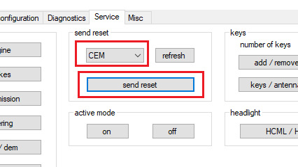

Также немного покопал тему глубже, следует пояснить по поводу отключения SLC. Логика работы CEM и SCL такова, что если CEM во время инициализации находит замок, то он подхватывает управление им, даже если он отключен в конфигурации. Помимо программного изменения конфигурации, требуется механически отключить разъем в подрулевой колонке.
Альтернативой отключению разъема является вытаскивание предохранителя, отвечающего за замок рулевого вала. Номер предохранителя и расположение нужно смотреть для каждой модели отдельно.
После отключения SCL в конфигурации и снятия разъема, необходимо обязательно отправить RESET блоку CEM в разделе [Service] vtool. Либо скинуть на минуту клемму с основного аккумулятора. Это позволит блоку CEM переинициализироваться и "забыть" про SCL.

Он ругается на отсутствие датчиков давления в колесах. Видимо у вас их нет и спущенное видит по разности вращения колеса через авс датчик — косвенная тпмс. Собственно у меня так, датчиков в колесах нет.
Да, спасибо за информацию, добавил в пост "размышления" на этот счет.

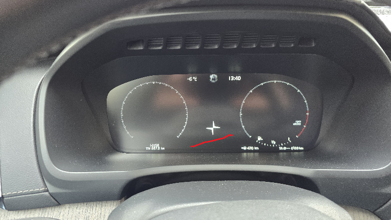

Тема приборки — при запуске авто анимированая звездочка полестар загорается и гаснет
У меня штатный прлестар но не замечал такой анимации
Потому что эта тема для машин Polestar, не для прошивки.
Понял
Тему Polestar не обнаружил у себя после вкл. опции в 05 . Может кто-то сфотографирует и пришлет как это выглядит?
В выборе режимов вместо динамик будет полестар
Я не про режим, про это:
Выше был ответ — это тема автомобилей Полестар и появляется просто значок при загрузке
Вот как выглядит изменение 168. SCREEN THEMES/SKINS
Других визуальных отличий не обнаружил
